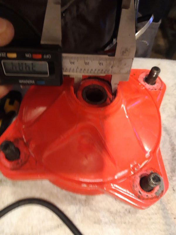

Donc je crois bien que je vais rester en tambours pour un moment la question se pose car mes moyeux sont tellement deformés que les roulements tiennent plus dedans 20210131_183928.jpg.3170e7b6da5380fbed6073b19dc4ae5a.jpg
34.8mm pour un roulement de 34 c  la peinture de l'ancien proprio qui a comblé le jeu ou scellé le tout va savoir en tout cas pas de jeu a premier vue!
Alors j'ai racheté 2 tambours pour être bien,alors que des que j'ai l'occasion je change tout bref ca me fait claquer du fric innutilement20210131_180317.jpg.7133ff0612a4cd85b4b2c5684c8eb7b3.jpg

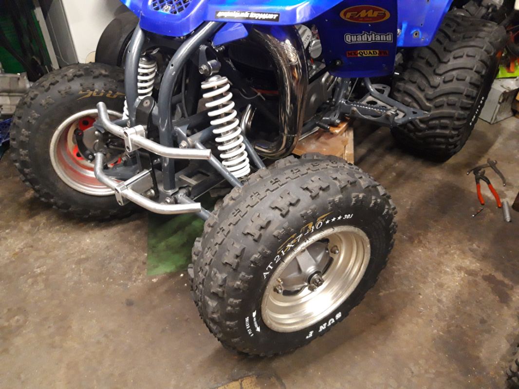

Train avant en cours de montage, reste le parallélisme à faire et les biellette de direction avec les rotules à monter
D'orige c'était comme ça
Avec le train large
Et mode extrem ou sm
Le para n'etant pas fait les rotules des triangles sont rentree à fond donc au moins large il reste 2 cm de filetage pour ressortir au cas ou
Il commence à me plaire ce blaster!!!

ça fait carément mieux comme sa ;)
Oui comme la tof d'en bas c pas mal mais faut mettre des pneus de scoot!Moi je le laisse comme sur la tof du milieu et la tof du bas c le temps de monter les freins régler pincage carrossage para...ca libere de la place
Il y a 2 heures, Max Blackbird a dit :
Je ne serai pas serein de faire du tt avec cette voie, d un coup il a l air plus fragile
Ne crains rien, reste serein je compte pas te le faire essayer! Mais blague à part sache que c bien plus rigide,fiable et plus léger de monter un train large complet que de mettre des elargisseurs.De plus d'origine c connu pour pas être stable car trop etroit même avec un moteur de serie...
Les biellettes de direction en bas c'est celle d'orige,il me reste à retrouver les soufflets de rotules neufs(paumés dans l'atelier) remonter le tout et ensuite je vois pour elargir un peu le cul ou kit deco ou pneus+jantes,j'en sais rien mais ça reste à faire!!!

Les elargisseurs c'est de la merdeen barre, rien de tel pour dégommer des roulements
