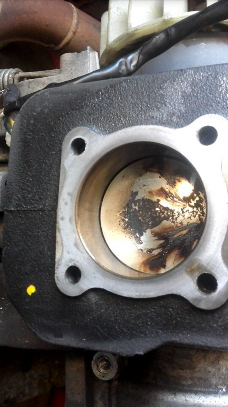

AlexK Posté(e) le 8 juillet 2017 Auteur Signaler Posté(e) le 8 juillet 2017 Bon,j'ai trouvé la panne... Piston a surchauffé,sûrement du a la prise d'air Si la culasse et vilos ont tenus je peux la garder? j'ai juste a remettre un piston neuf non?
Invité Posté(e) le 8 juillet 2017 Signaler Posté(e) le 8 juillet 2017 J'ai pas l'impression que se soit HS juste mal réglé en même temps on vois pas le reste.
AlexK Posté(e) le 8 juillet 2017 Auteur Signaler Posté(e) le 8 juillet 2017 Le gicleur est trop gros c'est sur,j'ai pas dautres photos,mais le piston est bleu sur tout le tour

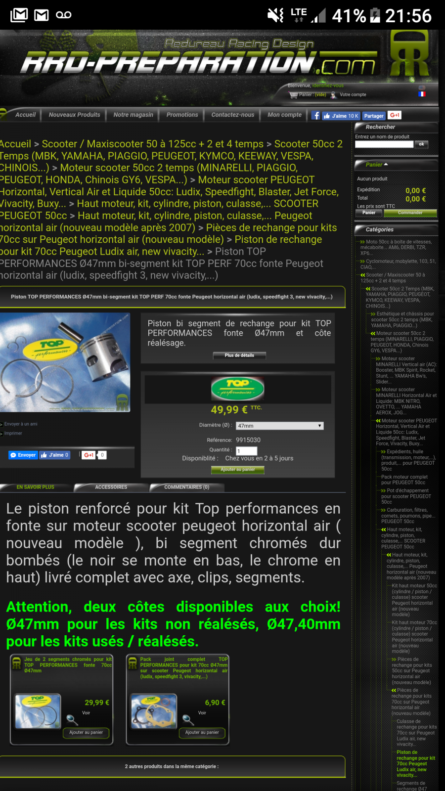

AlexK Posté(e) le 8 juillet 2017 Auteur Signaler Posté(e) le 8 juillet 2017 (modifié) Je vous envoie ça demain ou lundi,je suis pas chez moi ce soir Le piston est mort c'est sur,il est tout bleu Je commande lantiparasite,par contre quelquun aurait un lien du piston, jen retrouve pas! Édit:c'est le bon,on est d'accord?^^ Modifié le 8 juillet 2017 par AlexK
Invité Posté(e) le 8 juillet 2017 Signaler Posté(e) le 8 juillet 2017 il y a 24 minutes, AlexK a dit : Je vous envoie ça demain ou lundi,je suis pas chez moi ce soir Le piston est mort c'est sur,il est tout bleu Je commande lantiparasite,par contre quelquun aurait un lien du piston, jen retrouve pas! Édit:c'est le bon,on est d'accord?^^ Commande pas chez eux. Il ont rien en stock beaucoup de gens ont eu des problèmes.
