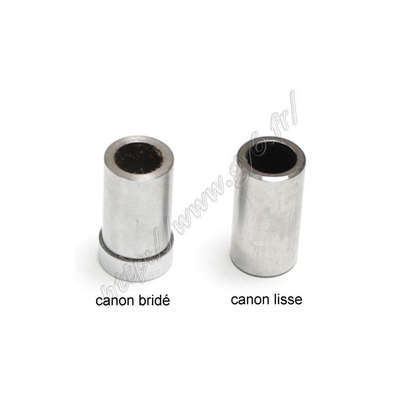

Babas-972♠ Posté(e) le 31 août 2017 Signaler Partager Posté(e) le 31 août 2017 (modifié) Full Origine débridé je ne saurai pas trop te dire, car sa remonte un peu je dirait, mais au alentours de 55-60 il me semble. après il y a une bride au niveau du variateur, il te faut un canon lisse, car sur celui d'origine il y a une sorte de rondelle dessus qui empeche le variateur de faire son travail a 100% Quand j'ai acheté ce scooter on m'as donné le canon lisse + un gicleur plus elevé que celui d'origine. Opte plutôt pour un nouveau pot d'échappement car celui d'origine, même débridé c'est une vrai bouse, et change le canon de ton variateur, tu pourras toucher largement +75km/h à mon avis. Modifié le 31 août 2017 par Babas-972♠ Lien vers le commentaire Partager sur d’autres sites More sharing options...

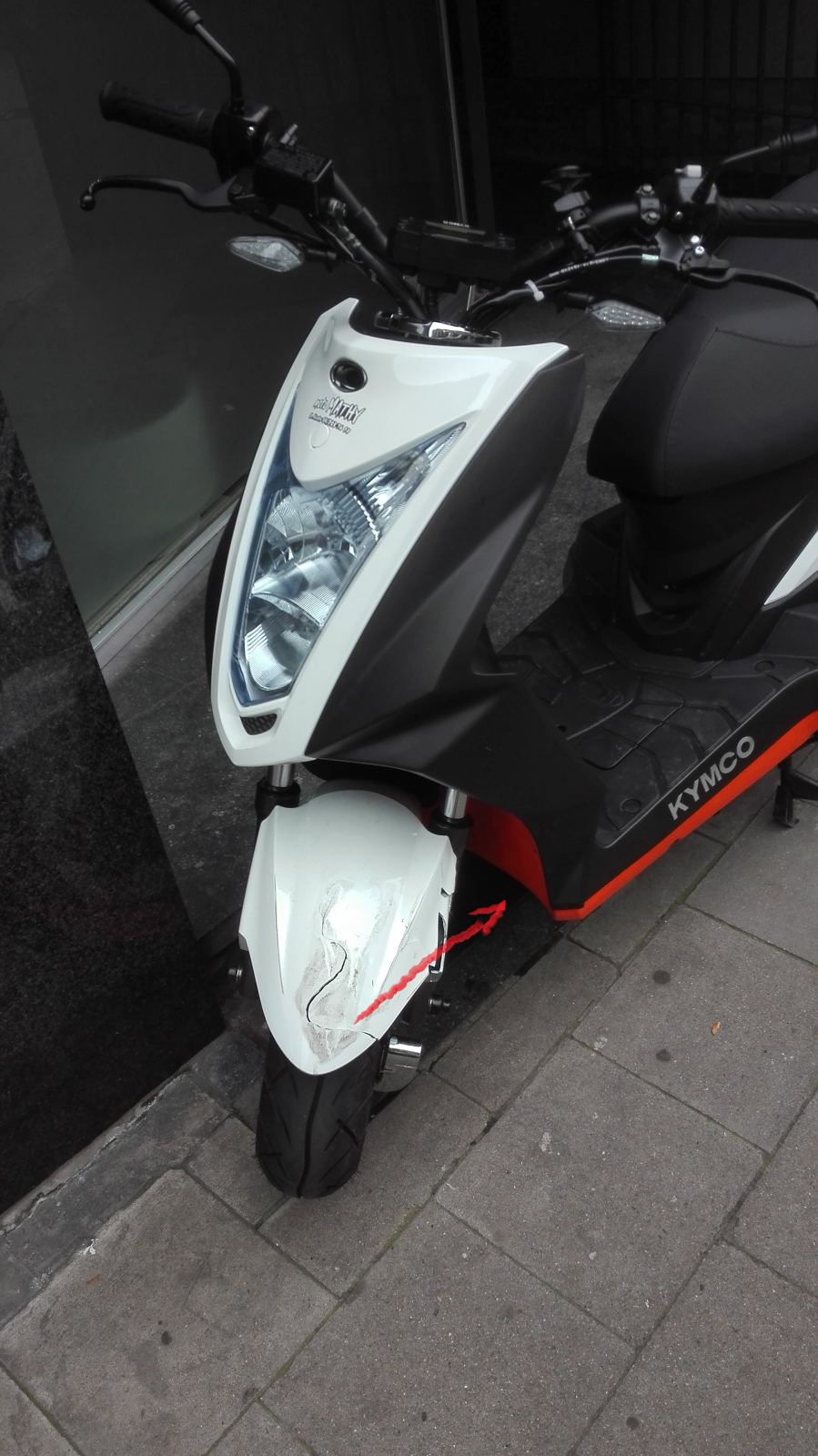

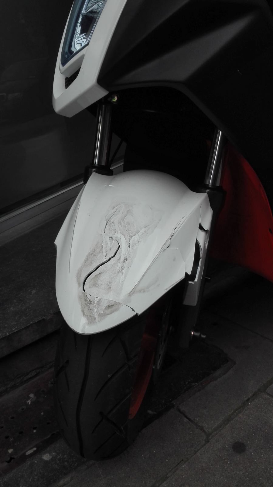

ArchangeCratos Posté(e) le 6 septembre 2017 Auteur Signaler Partager Posté(e) le 6 septembre 2017 (modifié) Hello, Je m'excuse de ne pas avoir donné de nouvelles, j'ai été assez dégoûté, je n'en suis plus à me tracasser du débridage pour le moment, je me suis pris une sale patate avec le scoot, j'ai fait un petit vol plané heureusement, j'étais quasi full équipé (comme les cuisines \o/)... Apparemment les kymco n'aiment pas le cul des renault trafic Voir photo jointe pour l'état dans lequel il se trouve pour le moment... Je me suis rendu chez mon pro évidemment, mais je doute de plus en plus de ses connaissances... Au vu de la casse sur les carénages, la première chose qui doit venir à l'esprit, c'est vérifier le T de fourche au moins, les roulement de direction, le cadre éventuellement... Le con m'a dit "ah ben on va changer le garde boue, et le levier de frein"... Je sens clairement deux points dures dans ma direction; un qui a tendance à ramener le guidon vers le centre quand il est en est proche, l'autre tout a droite: dur à tourner à fond le guidon vers la droite. La fourche n'a pas de point dur; par contre, elle a très clairement reculé dans le sens de la flèche sur la dernière photo... J'espère que ce n'est pas le cadre, ou qu'on peut le redresser ou quoi, j'attends vos avis parce que le scoot a 1090km, ça me la foutrait mal quoi Voilà, encore désolé pour le manque d'assiduité, et merci pour vos réponses Modifié le 6 septembre 2017 par ArchangeCratos Lien vers le commentaire Partager sur d’autres sites More sharing options...
Bogdy Posté(e) le 6 septembre 2017 Signaler Partager Posté(e) le 6 septembre 2017 Bonsoir, Toutes mes condoléances, le pauvre agility ... Le traffic a freiner brusquement ? Je crain que la fourche sois pliée Lien vers le commentaire Partager sur d’autres sites More sharing options...
Invité Posté(e) le 6 septembre 2017 Signaler Partager Posté(e) le 6 septembre 2017 Bonjour oui il faudrait un démontage de la face avant pour inspecter ça comme il faut. Ton scooter à des goûts douteux il y a plus glamour qu'un derrière de trafic en plus ils sont énormes. Lien vers le commentaire Partager sur d’autres sites More sharing options...
ArchangeCratos Posté(e) le 6 septembre 2017 Auteur Signaler Partager Posté(e) le 6 septembre 2017 il y a une heure, CustomBoG a dit : Bonsoir, Toutes mes condoléances, le pauvre agility ... Le traffic a freiner brusquement ? Je crain que la fourche sois pliée Bonsoir, Oui, ici en Belgique, les gens mettent leurs clignoteur quand ils tournent, pas quand ils ont l'intention de tourner... Du coup quand une camionnette que je suis trouve une place de parking, elle s'arrête, puis mets son clignoteur... Quand j'étais déjà dans son cul donc voilà Je vais faire ça proprement ce week-end pour voir ce qui cloche... Sur la route, le comportement n'est pas encore trop dégueu (j'ai tester avant de reprendre la route, tout est solide et tiens bien) et je vous tiens au courant de ce que je trouve, pitié que ça ne sois pas le cadre Lien vers le commentaire Partager sur d’autres sites More sharing options...

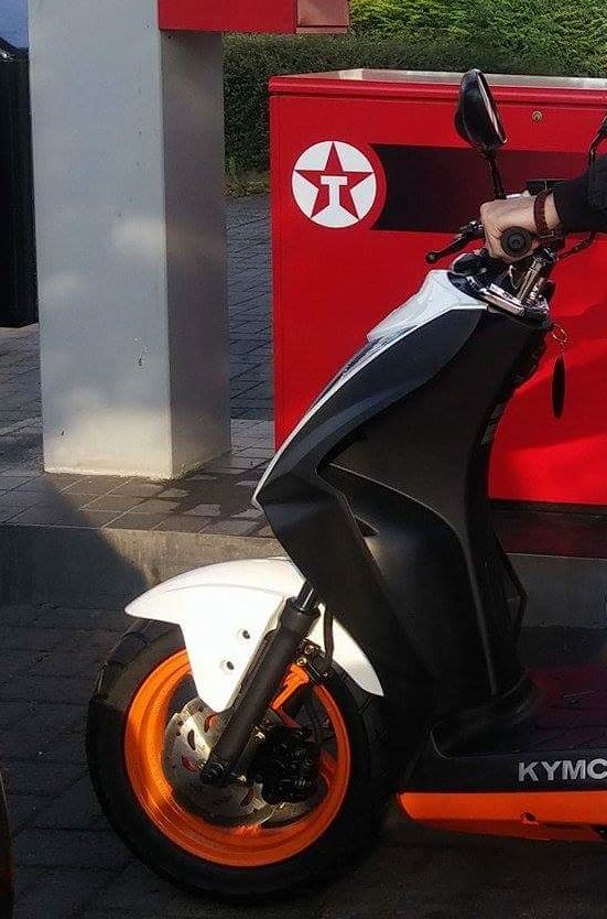

Babas-972♠ Posté(e) le 7 septembre 2017 Signaler Partager Posté(e) le 7 septembre 2017 (modifié) Ay.. j'ai eu le même souçis que toi en plus y'as quelques mois, decidement.. D'après la dernière photo, j'ai l'impression que ta fourche a pris un peu, j'espere que le cadre n'a rien. Voici le mien actuellement On m'as coupé la route une conne à refusé son céder le passage, j'ai tapé dans la portière.. Modifié le 7 septembre 2017 par Babas-972♠ 1 Lien vers le commentaire Partager sur d’autres sites More sharing options...
dada65 Posté(e) le 7 septembre 2017 Signaler Partager Posté(e) le 7 septembre 2017 il y a 2 heures, Babas-972♠ a dit : Ay.. j'ai eu le même souçis que toi en plus y'as quelques mois, decidement.. D'après la dernière photo, j'ai l'impression que ta fourche a pris un peu, j'espere que le cadre n'a rien. Voici le mien actuellement On m'as coupé la route une conne à refusé son céder le passage, j'ai tapé dans la portière.. salut ne n'est pas une impression ton T fourche a un souci Lien vers le commentaire Partager sur d’autres sites More sharing options...
ArchangeCratos Posté(e) le 7 septembre 2017 Auteur Signaler Partager Posté(e) le 7 septembre 2017 Hello, @Babas-972♠ En effet, le monde est petit, désolé pour le tiens aussi... Les gens roulent comme des cons... Bah si tu parle de mon T de fourche, @dada65 c'est pas grave, je le remplacerait... Je préfère acheter une fourche complète à 159€ et des roulements de cuvette à 12€ que de commencer à essayer de redresser le cadre en mode mcguyver, c'est plus sécurisant Lien vers le commentaire Partager sur d’autres sites More sharing options...

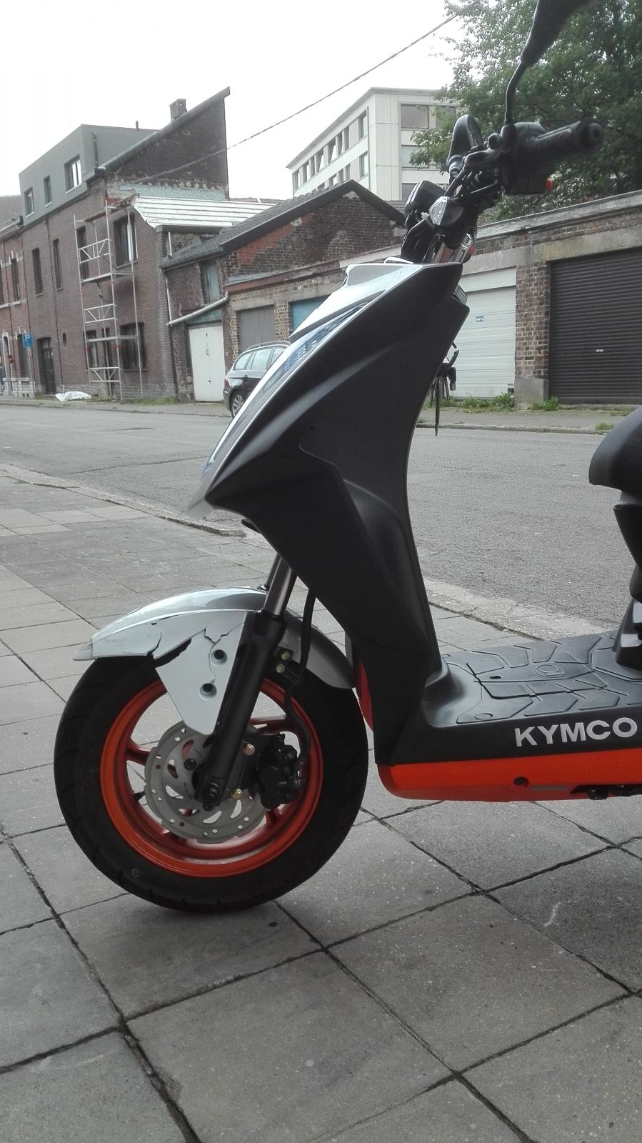

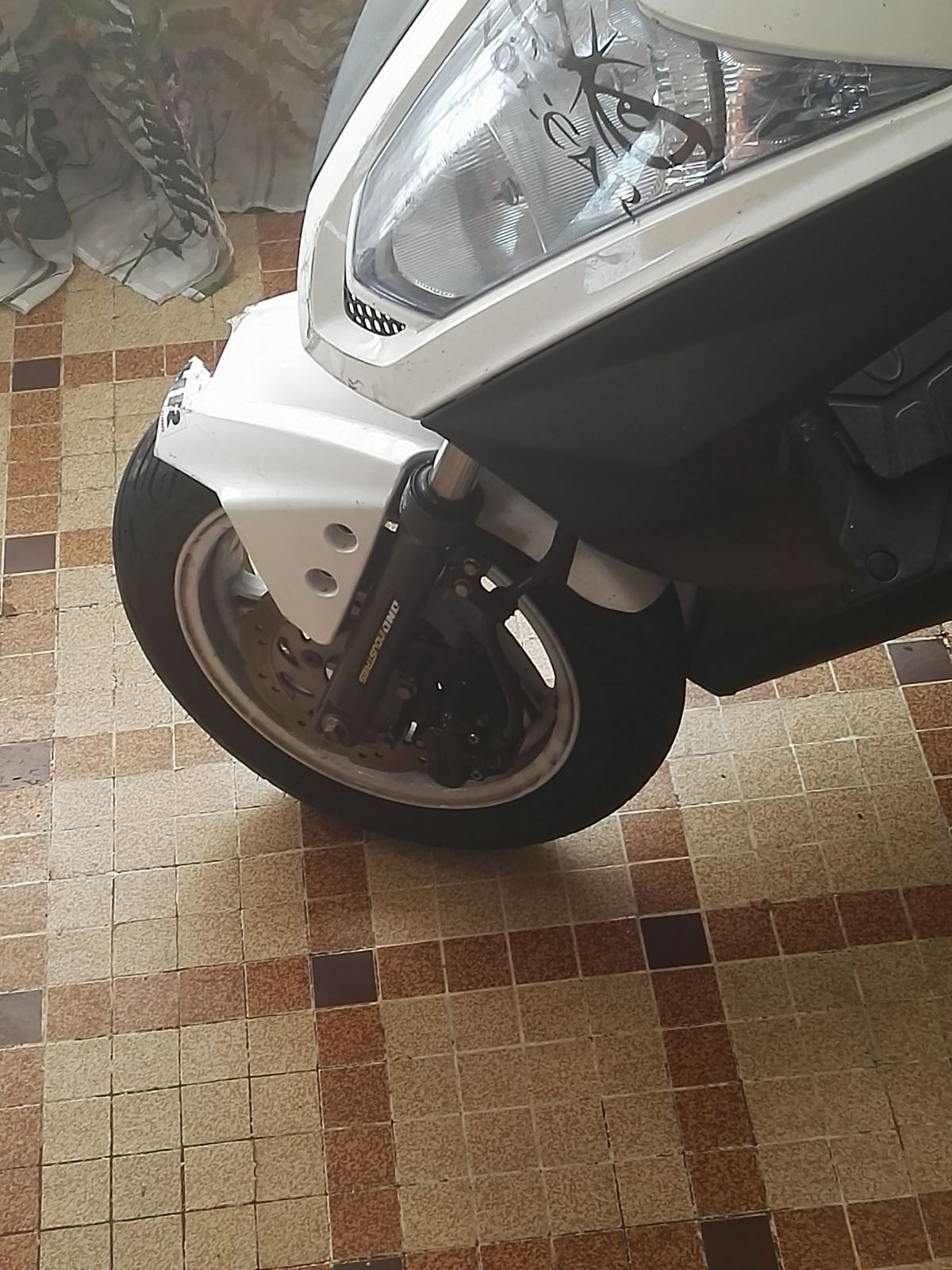

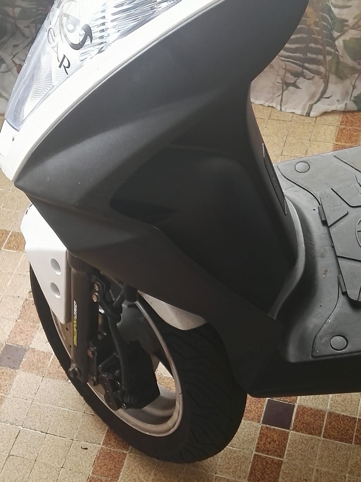

ArchangeCratos Posté(e) le 7 septembre 2017 Auteur Signaler Partager Posté(e) le 7 septembre 2017 (modifié) Yop, Désolé pour le double post, mais j'ai eut une idée, peut-être qu'avec une photo plus ciblée sur la fourche avant/après (désolé, j'ai pas de photo de profil parfaite pour le avant ) accident vous sauriez me dire ou c'est plié? Je démonte samedi pour en avoir le coeur net, mais si vous savez me dire si c'est la fourche, je peux déjà la commander pour l'avoir samedi Personnellement j'ai plus l'impression que c'est la fourche (peut-être de l'autopersuasion) parce que la roue n'est p^lus dans l'axe du guidon, enfin j'ai l'impression Merci à vous, ce forum est top (je ne dis pas ça pour lécher les couilles des admin, je garde ça pour mon boss ) Modifié le 7 septembre 2017 par ArchangeCratos Lien vers le commentaire Partager sur d’autres sites More sharing options...
Babas-972♠ Posté(e) le 8 septembre 2017 Signaler Partager Posté(e) le 8 septembre 2017 (modifié) Démonte le pour en avoir le coeur net, verifier si le cadre n'a rien pris. Mais on voit une différence net entre avant & après, il y a bien un souçis mais à mon avis c'est le T de fourche qui à pris seulement mais vérifie quand même Modifié le 8 septembre 2017 par Babas-972♠ Lien vers le commentaire Partager sur d’autres sites More sharing options...

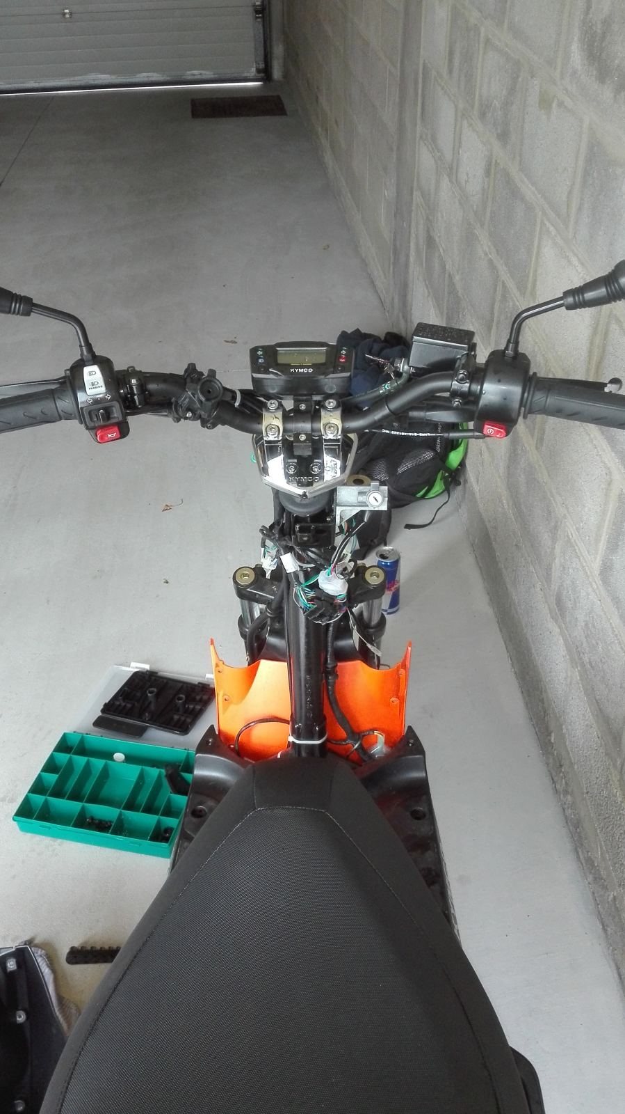

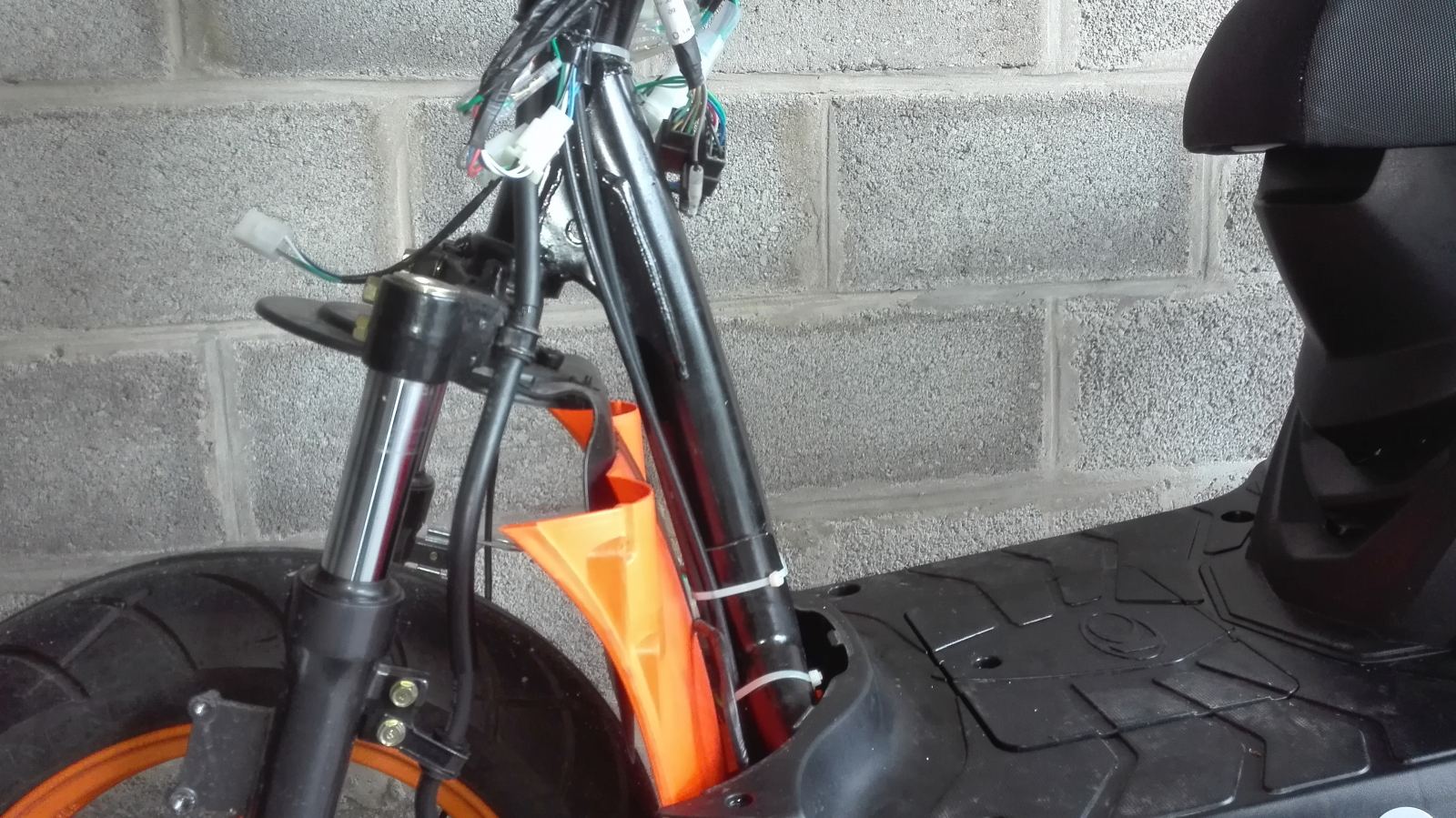

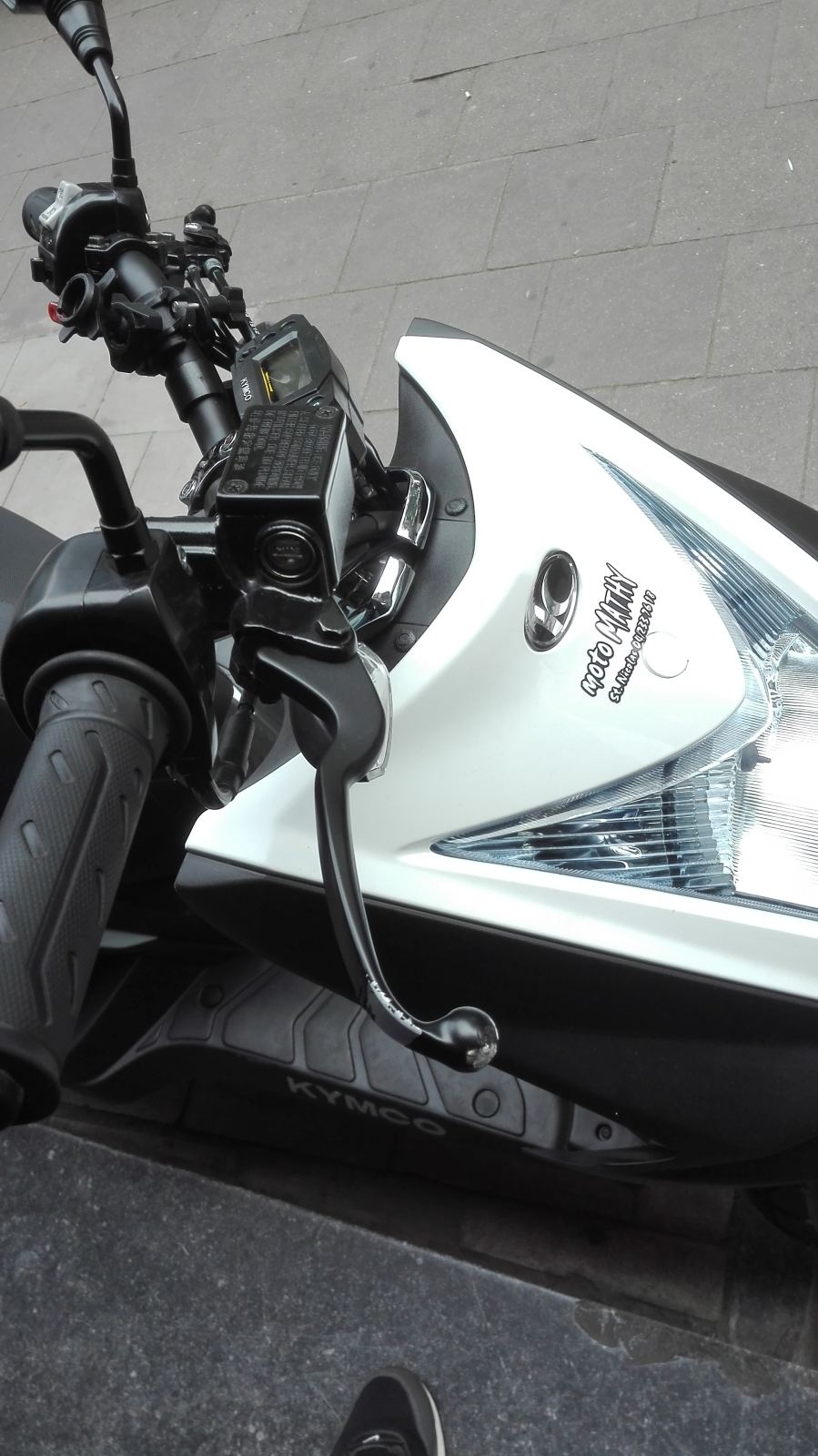

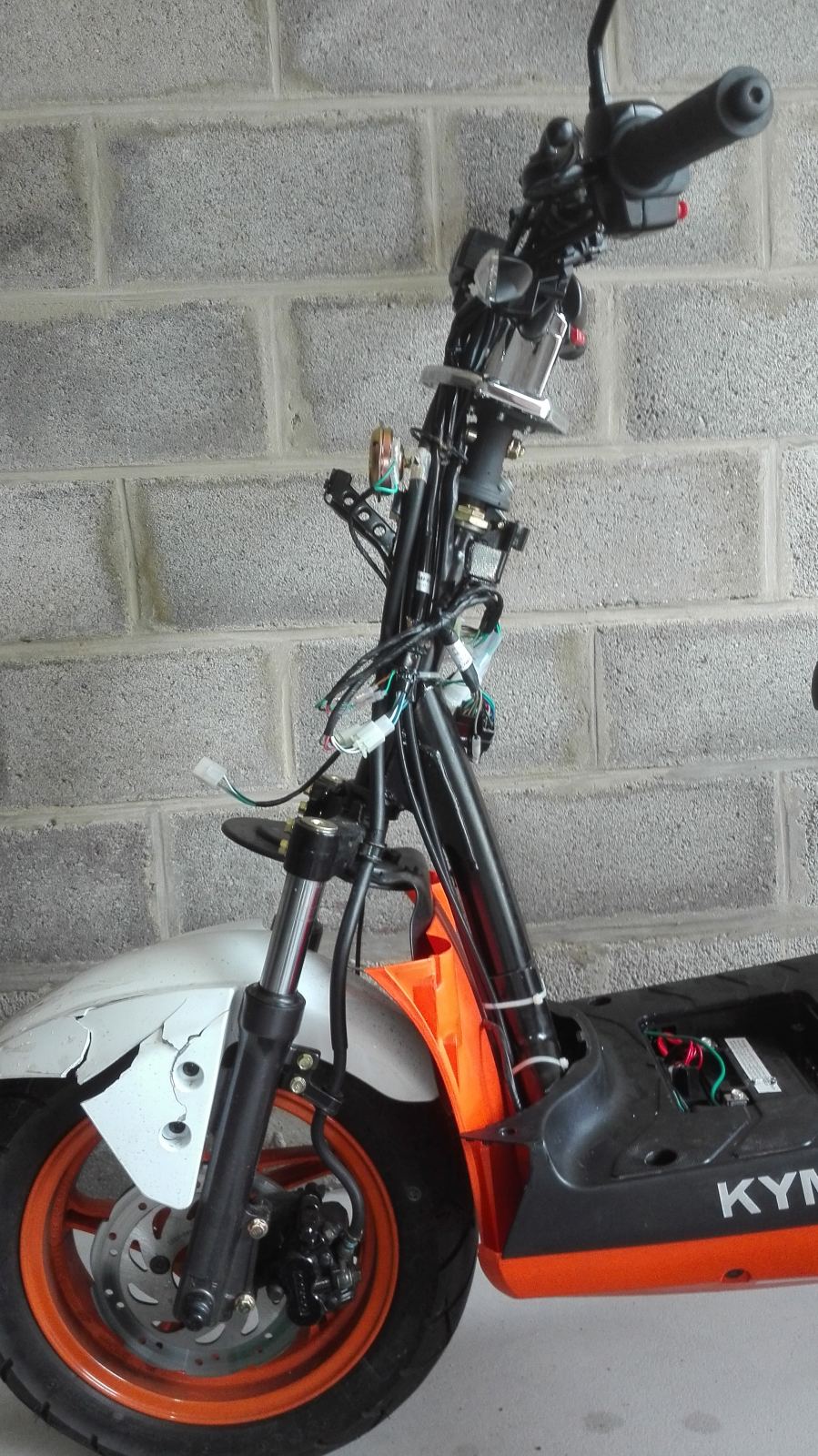

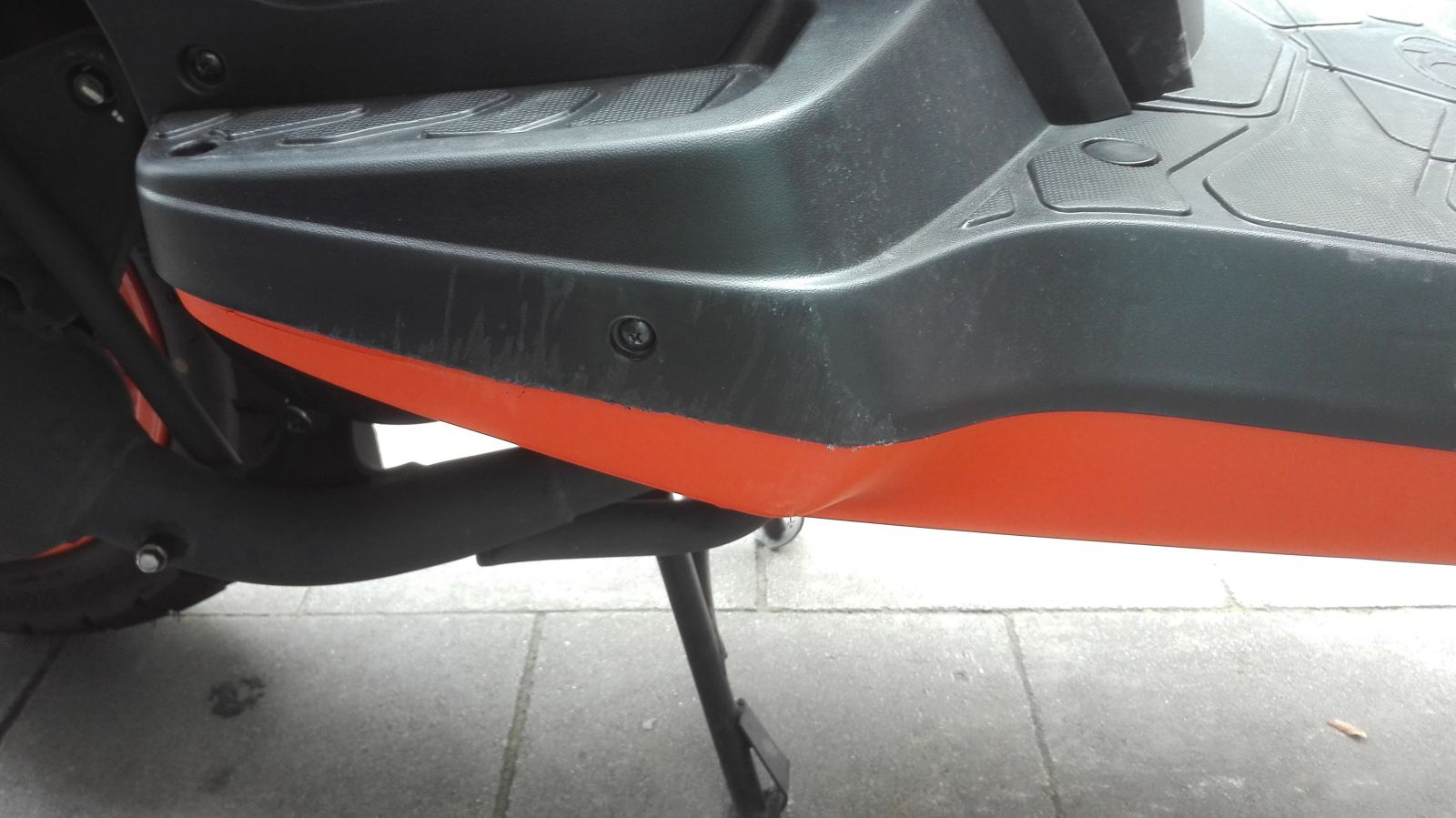

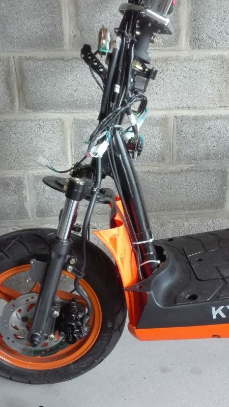

ArchangeCratos Posté(e) le 9 septembre 2017 Auteur Signaler Partager Posté(e) le 9 septembre 2017 Hello les amis, Mauvaise nouvelle, je pense bien que c'est le cadre qui a pris... Je pense pouvoir le remettre droit avec une cintreuse, qu'en pensez vous ? J'ai pris quelques photos, et même une vidéo pour être sûr d'arriver à vous montrer Merci les gars Lien vers le commentaire Partager sur d’autres sites More sharing options...
Babas-972♠ Posté(e) le 9 septembre 2017 Signaler Partager Posté(e) le 9 septembre 2017 Qu'est-ce qui te fait dire que c'est le cadre ? Lien vers le commentaire Partager sur d’autres sites More sharing options...
ArchangeCratos Posté(e) le 9 septembre 2017 Auteur Signaler Partager Posté(e) le 9 septembre 2017 (modifié) Hello, Je pense que c'est le cadre parce que j'ai l'impression que le cadre a bouger (comme bombé) dans le sens de la flèche que cette photo Modifié le 9 septembre 2017 par ArchangeCratos Lien vers le commentaire Partager sur d’autres sites More sharing options...
ArchangeCratos Posté(e) le 12 septembre 2017 Auteur Signaler Partager Posté(e) le 12 septembre 2017 (modifié) Bonjour, Personne ne sait si le cadre est comme ça d'origine ? Si c'est juste une impression ? Si je dois chercher autre part ? Sinon le Giannelli rekord sera commandé d'ici ce soir, une idée du poids de galet que je dois mettre? Pour que ca ne mouline pas dans la choucroute ArchangeCratos Modifié le 12 septembre 2017 par ArchangeCratos Lien vers le commentaire Partager sur d’autres sites More sharing options...
Bogdy Posté(e) le 12 septembre 2017 Signaler Partager Posté(e) le 12 septembre 2017 Salut, Pour le cadre aucune idée ... Demande a ton pro, peut être qu'il sauras... Bon choix pour le pot, pour les galets le mieux serait des réglables pour savoir lesquels serait les mieux... Sinon je pense qu'il y en auras fournis avec le pot... Si les galets d'origine sont identiques a ceux des Sym qui sont des 8g, cela seras vers 5,7g 6g voilà Lien vers le commentaire Partager sur d’autres sites More sharing options...
ArchangeCratos Posté(e) le 12 septembre 2017 Auteur Signaler Partager Posté(e) le 12 septembre 2017 (modifié) Salut, Merci pour ta réponse, pour le pot, je n'ai pas de mérite, c'est pas moi qui l'ai choisit hahaha d'ailleurs merci à Barry Et ça marche pour les galets je vais faire ça Demander à mon pro je veux bien, mais comment il va prendre le faire que j'ai désossé le scoot qu'il m'a vendu ? Je veux dire il va pas me dire "c'est pas fait pour être démonter" ou quelque chose comme ça ? Parce qu'il est vraiment con, puis si le cadre est plié, il n'a pas un "pouvoir" de déclarer le cadre épave ? Désole j'y connais pas grand chose niveau réglementation là-dedans Merci Modifié le 12 septembre 2017 par ArchangeCratos Lien vers le commentaire Partager sur d’autres sites More sharing options...
Bogdy Posté(e) le 12 septembre 2017 Signaler Partager Posté(e) le 12 septembre 2017 Non je pense pas, après tout c'est ton scoot... Et puis sur la photo ce n'est vraiment pas flagrant. Et tu ne fais pas marcher l'assurance pour ton accident ? Lien vers le commentaire Partager sur d’autres sites More sharing options...
