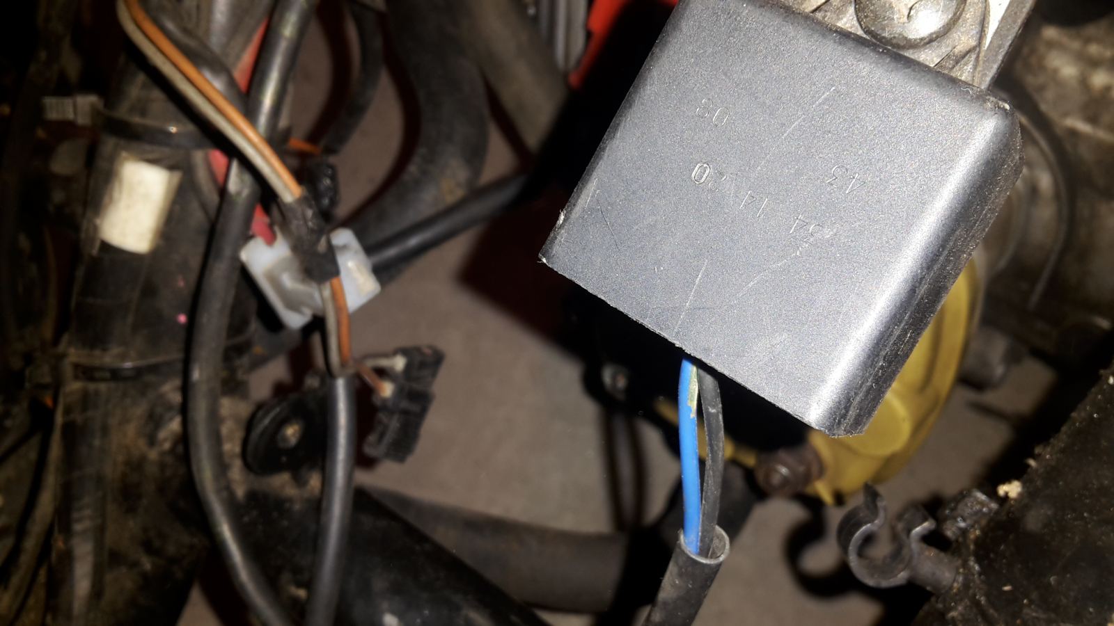

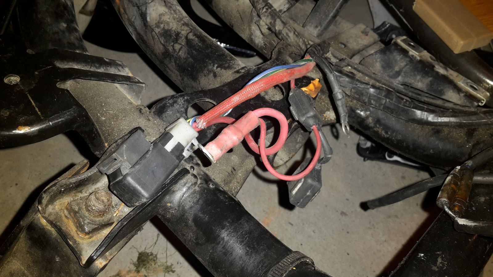

Salut a tous alors voilà : je voudrais savoir quel sont les branchements minimala faire sur un nitro ? C'est a dire uniquement rouler sans feu ni rien ? Car tout a l'aire correct mais il n'y a pas d'étincelle pourtant le cdi a l'aire correct : voilà les photos de mon branchement
Ps : je n'ai pas de batterie

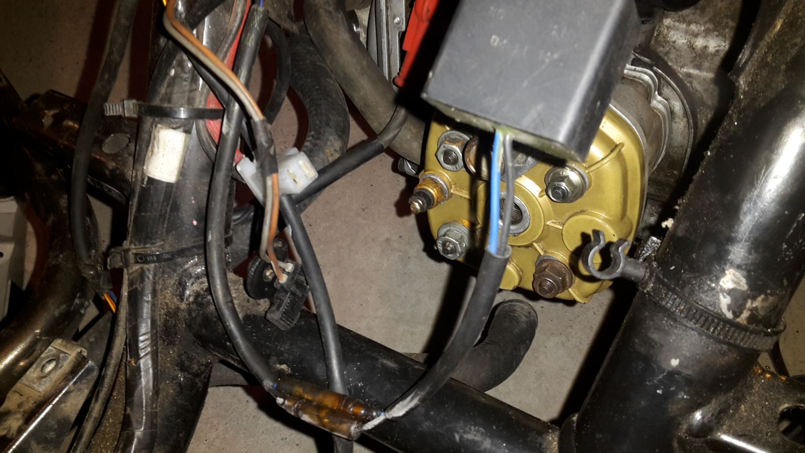

il y a 3 heures, jimmy10 a dit :

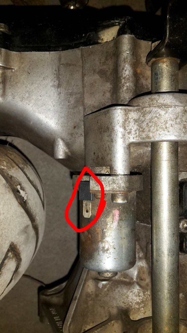

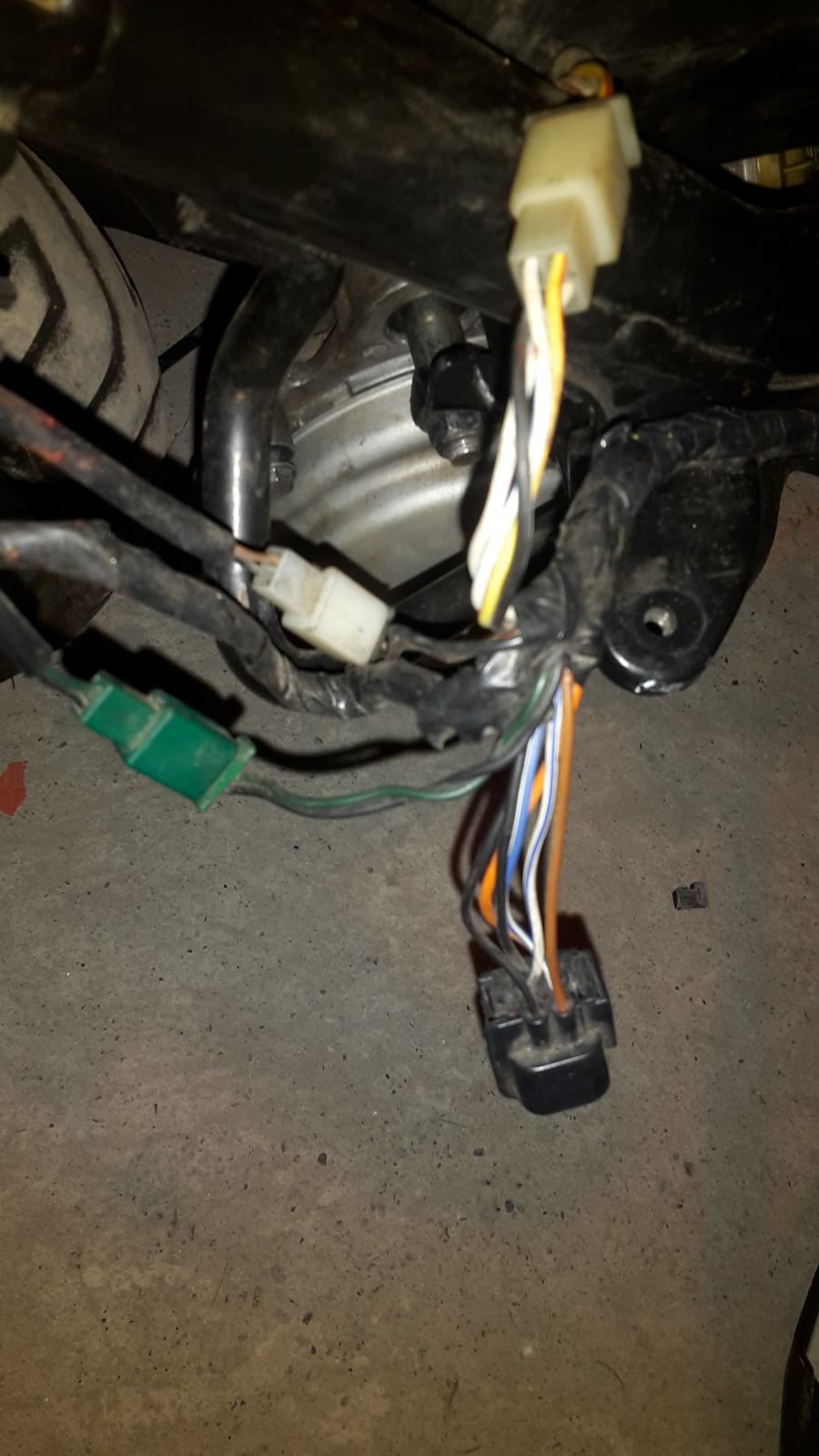

sur les tof 3 et 4 ce n'est pas le cdi ...
Oui désoler j'ai confondu CDI et bobine ... En parlant de CDI, J'ai completement oublié de verifier si il y était déjà ! Merci je verifierais ce soir
EDIT : Mais c'est bizarre car j'ai branché l'allumage or l'allumage se branche directement sur le cdo non ? Donc il doit y être ? Merci

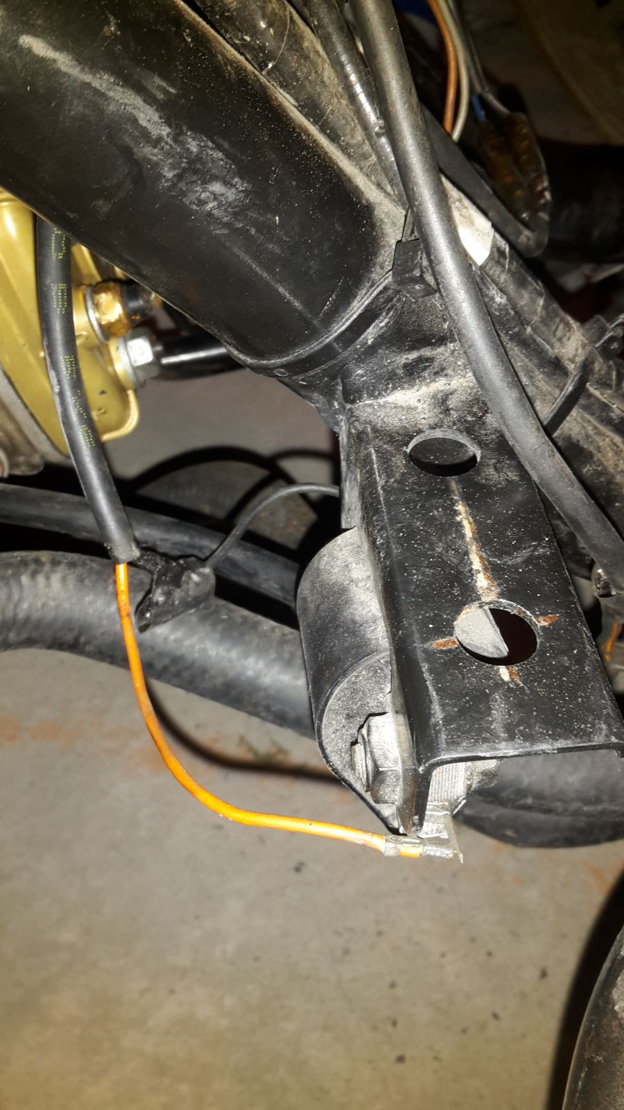

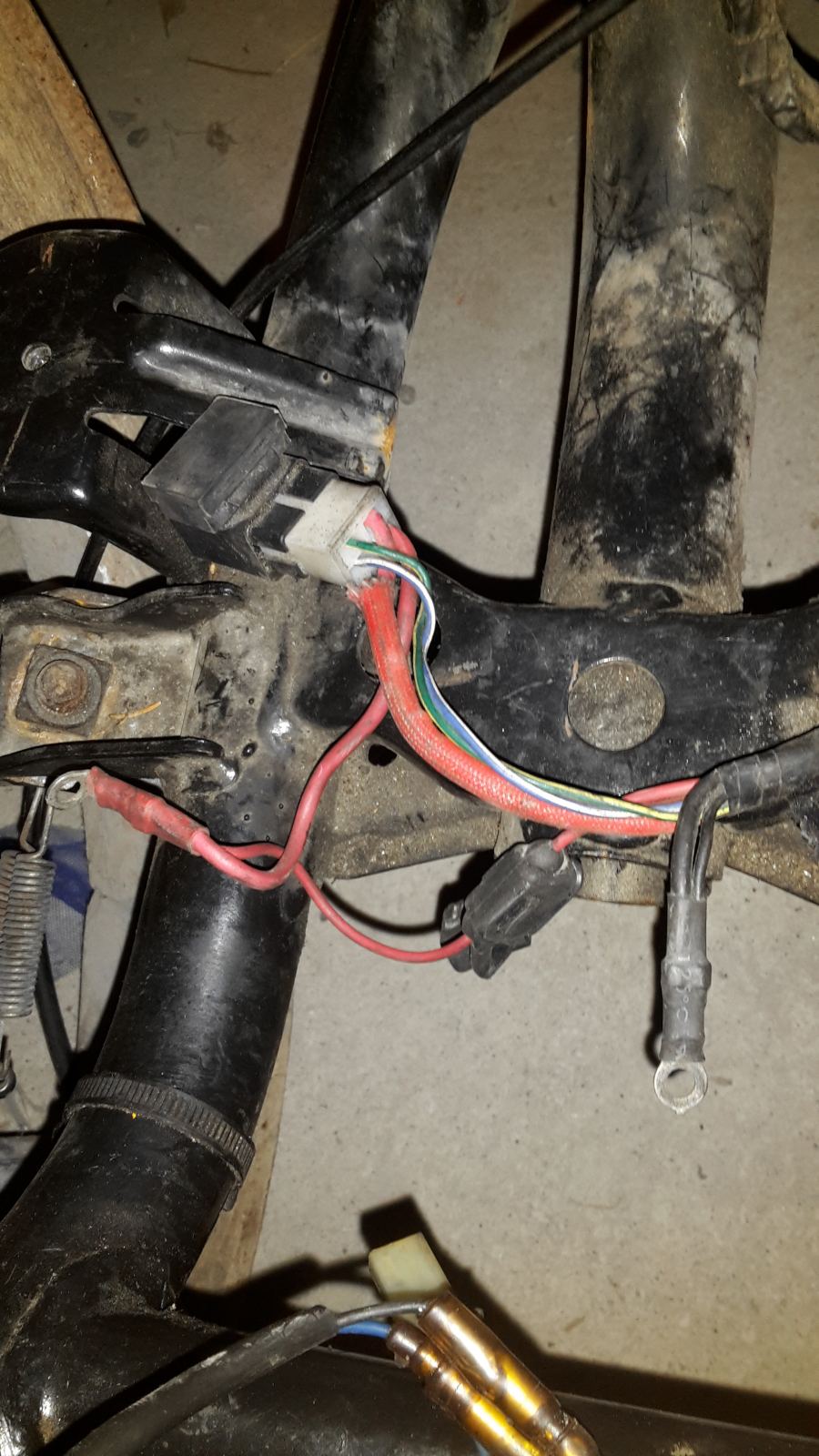

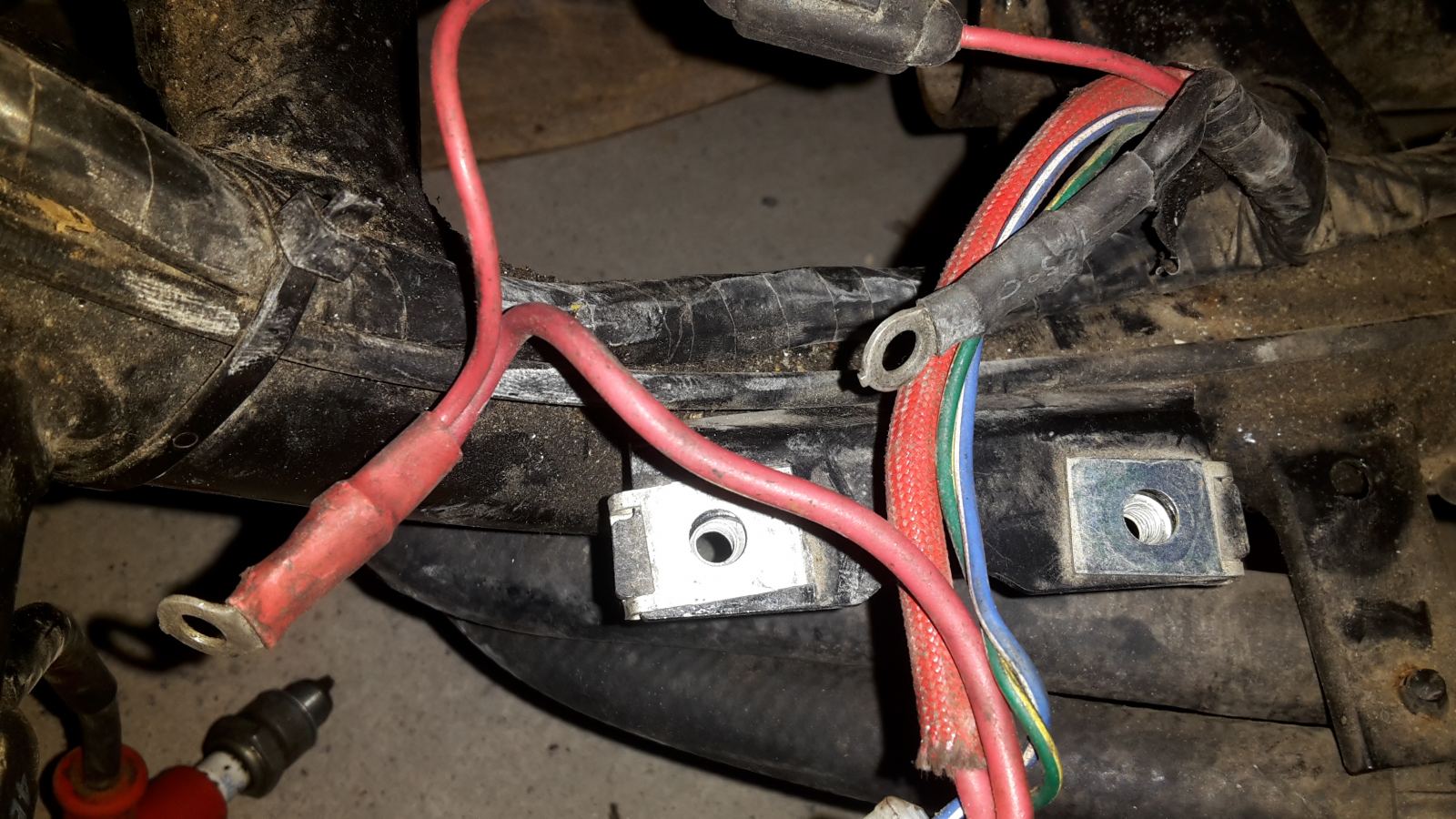

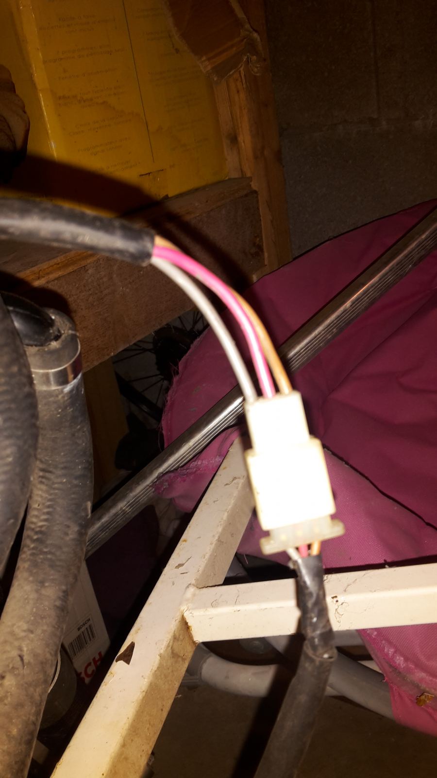

J'ai changé le CDI mais sa ne fonctionne toujours pas ... Je pense tester la bobine sur une tronconneuse ou quelques chose du genre ... Pour ce qui est des fils, j'ai pris en photos ceux qui ne sont pas branché pour être sur que je ne me suis pas planté quelque part.

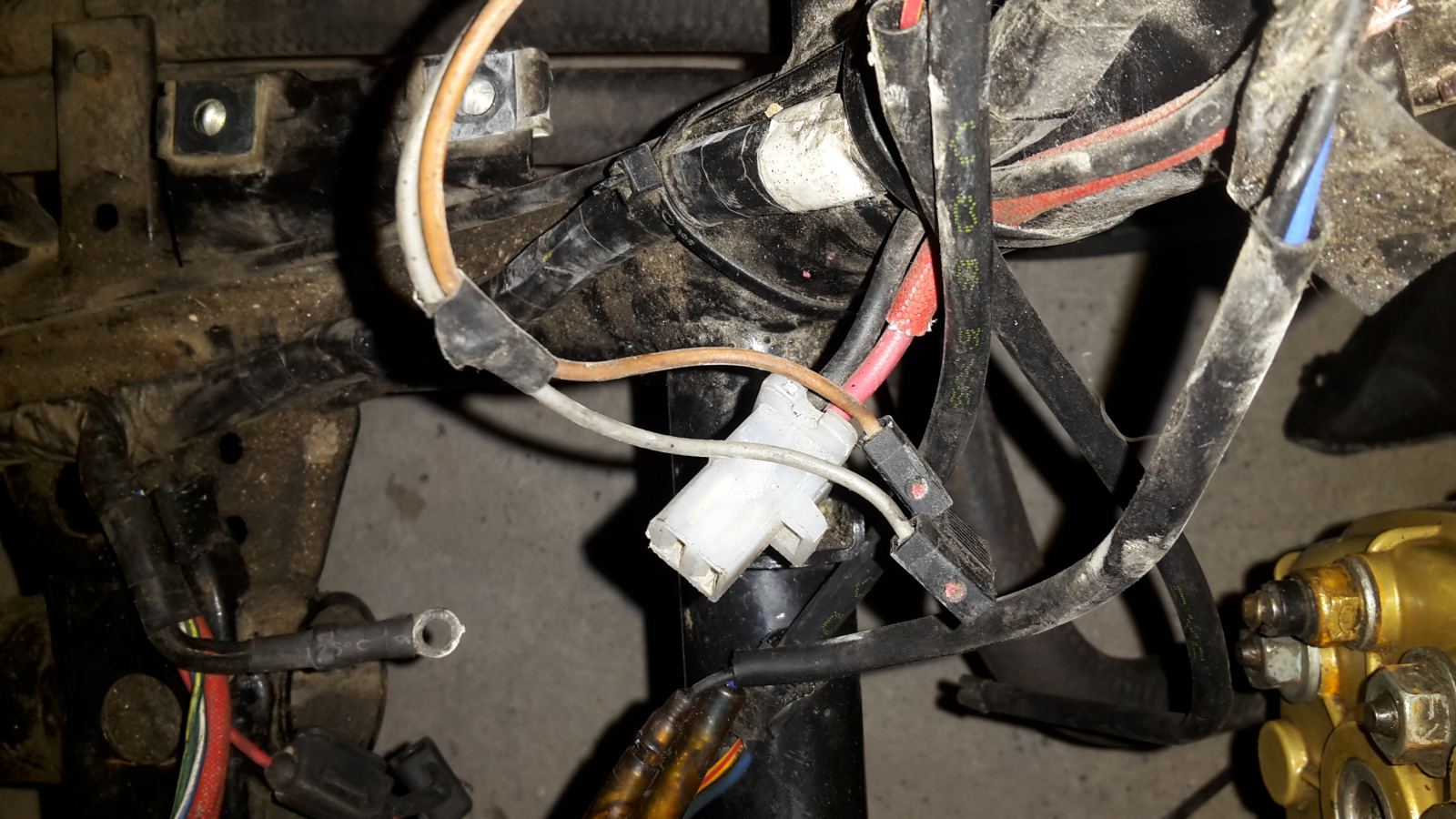

Par contre ce qui me tracasse sont les fils marron et gris visible sur la photo 1 : Ils ne sont pas branchés et pourtant ils sont reliés au neiman (photo 3) ! Je pense que ce sont les cables pour le démarrage électrique non ? Et il y a aussi le gros câble avec les fils noir et rouge, mais je suis casi sur quebc'est pour la batterie ...

change de bobine pour voir
et en photo deux c'est la cosse de batterie moins et plus ton fusible et ton relais démarreur pour le démarreur électrique
D'accord je vais tester voir je dois en avoir une autre.
Par contre pour les fils gris et marrons du neiman ils servent a quoi cela ? Car ils ne sont pas branché ce sent bien pour l'allumage électrique non ?

pour tester l'allumage (stator) fait touché les 4 fils de l'allumage au cadre en kickan (1 par 1) 2 doivent te donné de belle étincelle , si c'est pas le cas le stator est dead. t'a mis un fils de masse du cadre au moteur ?

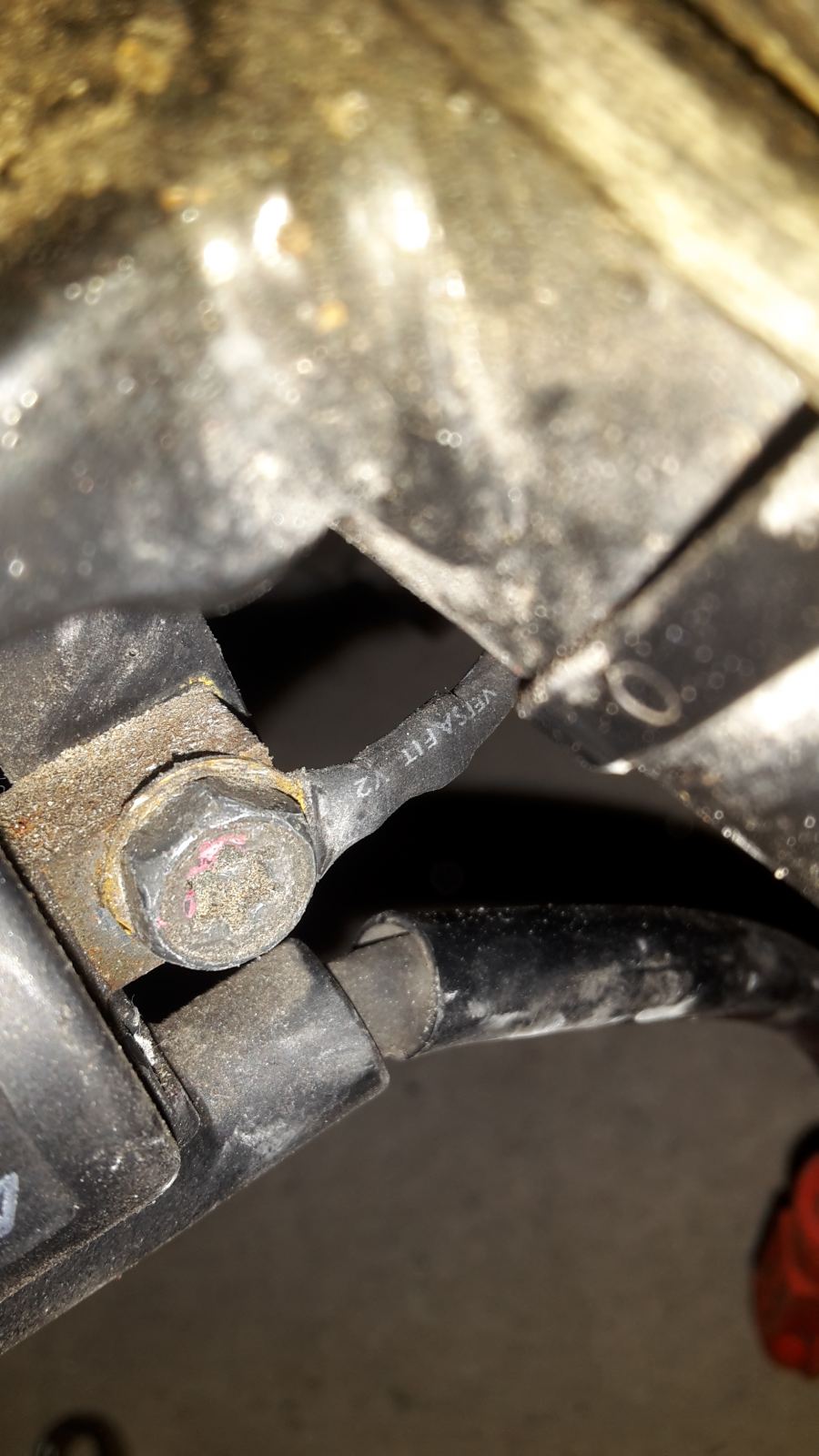

J'ai aussi vu ca sur le bas moteur, ca aussi c'est bien pour le démarreur électrique n'est-ce pas ?

alors il te faut obligatoirement une masse sinon tu ne démarrera jamais ou ton moteur tournera très mal
ce que tu montre en photo et le démarreur électrique et la cosse que tu entoure il y a un câble qui si branche dessus et une masse qui se fixe a la vis de dessous donc déjà met la masse au démarreur plus la masse qui vas du cotes de la bobine

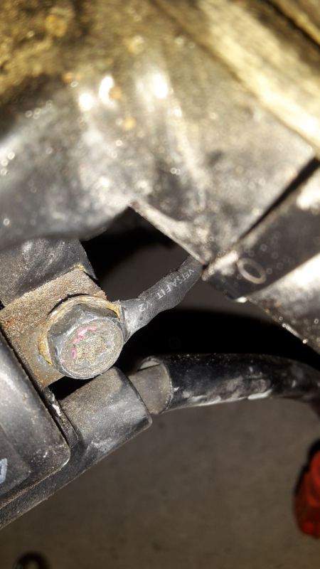

D'accord merci beaucoup ! Mais pour les masses il y en a déjà une sur la bobine20170719_164531.thumb.jpg.439a33aa48241eff760dcdfe7cccf837.jpg
Et les 2 autres qu'il reste libre sont celle la20170719_164553.thumb.jpg.7828947339821bad2d721db06b7ffdd6.jpg
Il faut prendre un nouveau câble ? Si oui ou le brancher ? (Car j'en ai déjà un)

c'est le - du démarreur qui fait masse logiquement. branche un câble et branche le sur le moteur (sur une vis quelconque ) et l'autre bout sur le cadre. n'importe ou du moment que c'est branché.

D'accord merci j'ai déjà branché le câble comme m'a dit @fred82000 c'est-a-dire sur la vis du sessous du démarreur électrique. Demain je retire a une petite partie du cadre pour mettre la masse ! Je vous dirais ou j'en suis merci beaucoup

ta masse que tu as du cotes du démarreur se fixe juste sur le démarreur par la vis du bas qui tien le démarreur et cette masse tu la dans ton faisceaux du scoot si tu ne la pas tu prend un câble électrique souple et tu ten fabrique une masse

tu la fait partir de ta vis du démarreur jusqua une vis fixer a ton cadre et bien sur le cadre devra être poncer la ou tu fixera la masse
D'accord merci bien je me met a poncer la
EDIT : Ca a l'aire bon la je vais tester de démarrer
C'est bon il a démarrer, vraiment merci tout le monde !
