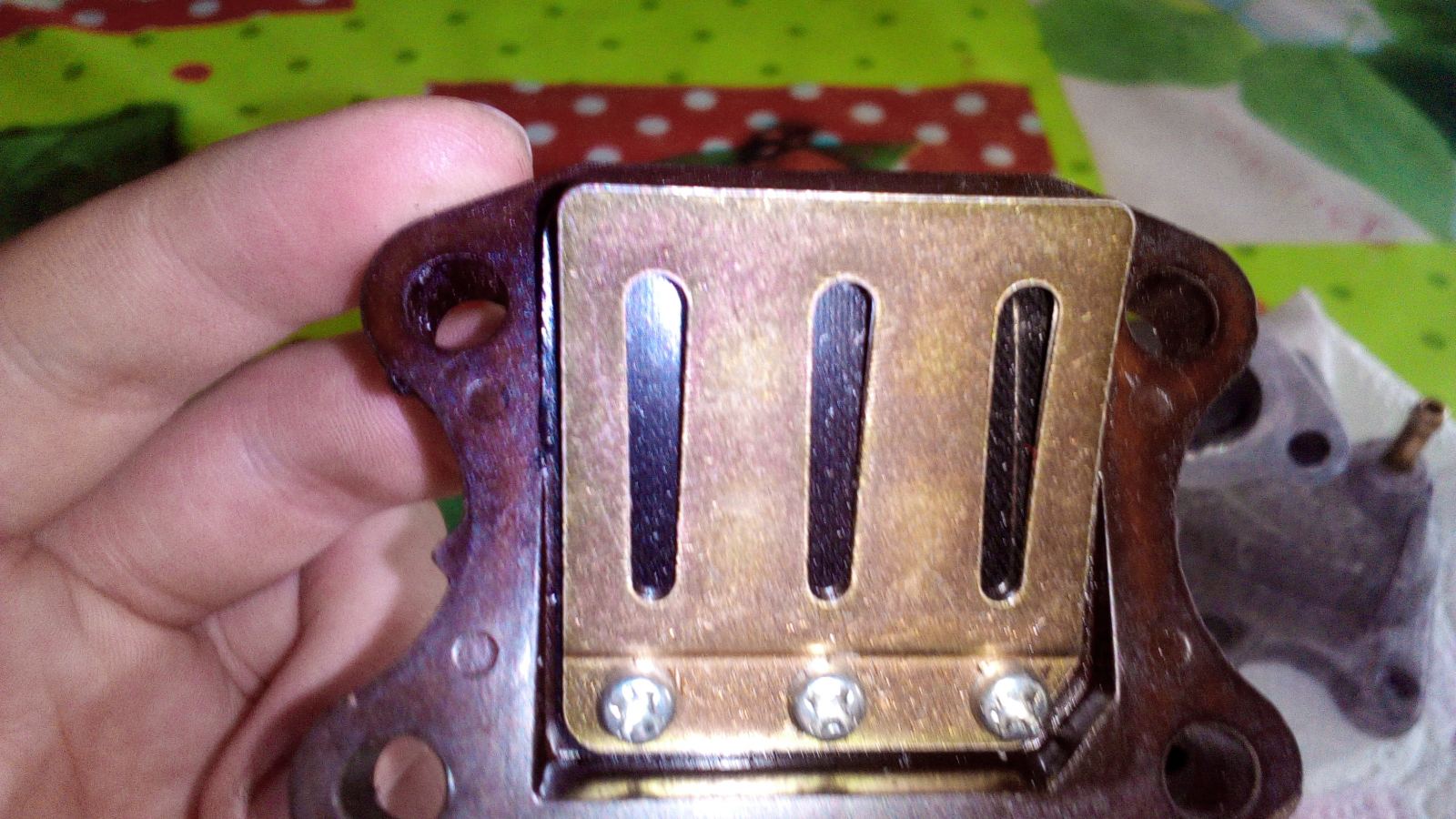

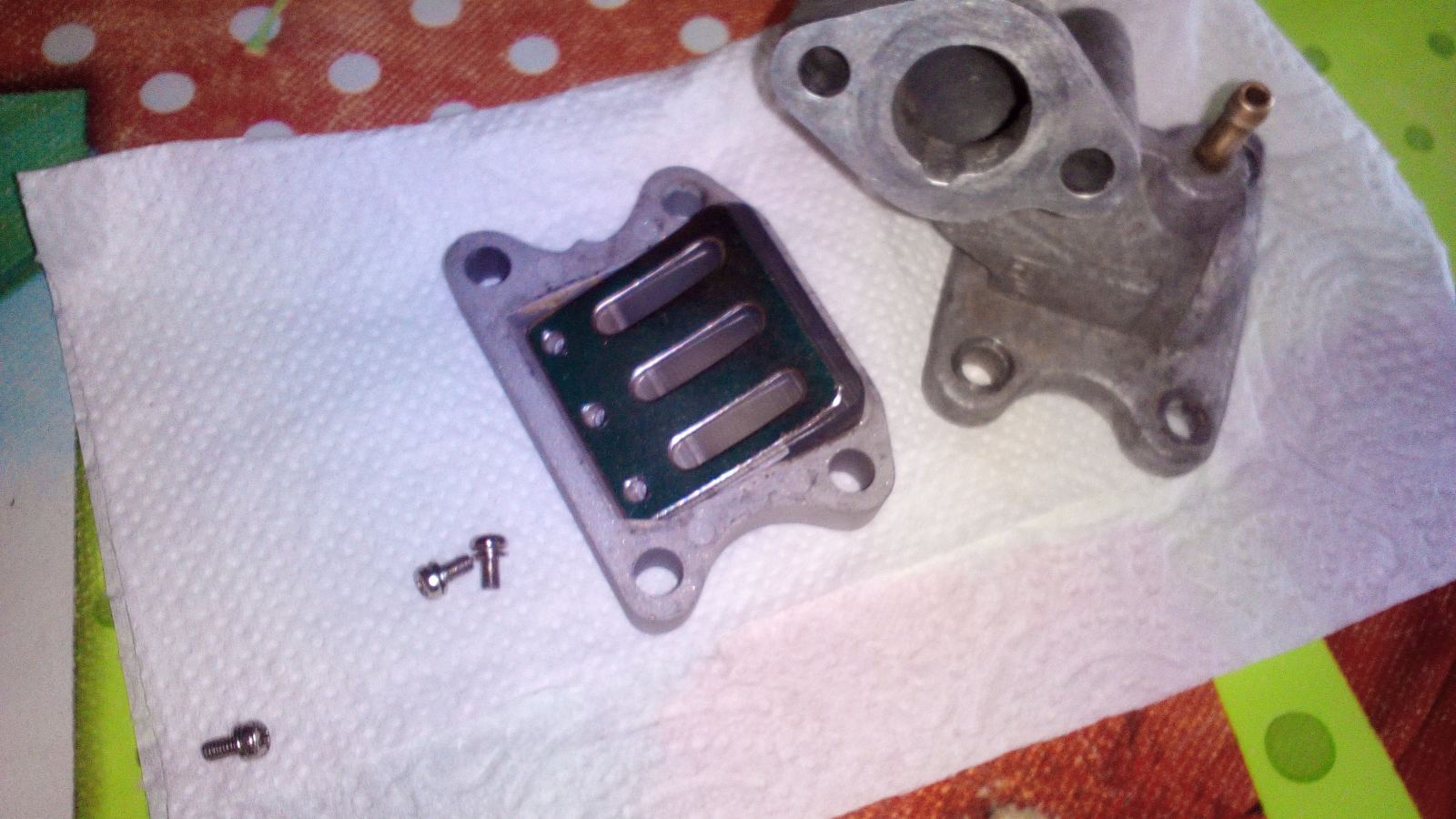

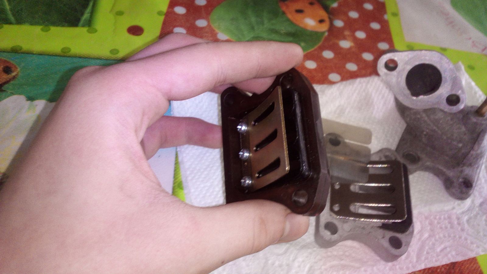

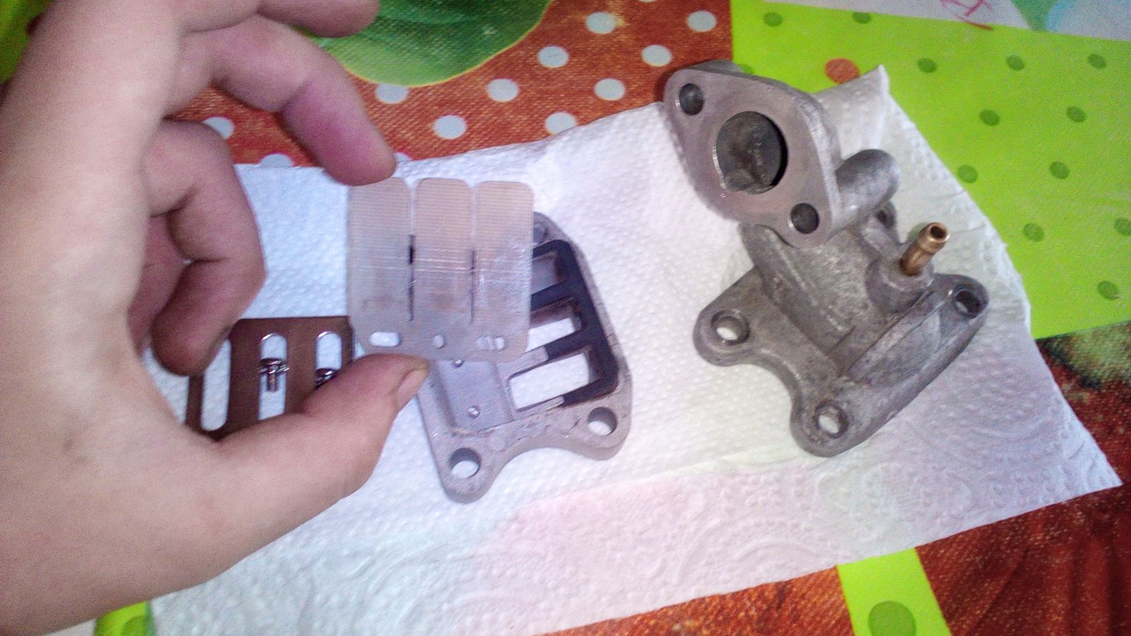

J'ai démonté la pipe et les clapets (photos jointes)
Les clapets sont transparents, donc d'après vos affirmations, ils sont morts ?
Est-ce que la boîte à clapet brune ferait l'affaire ? Les clapets sont noirs mais on peut voir un tout petit peu à travers
