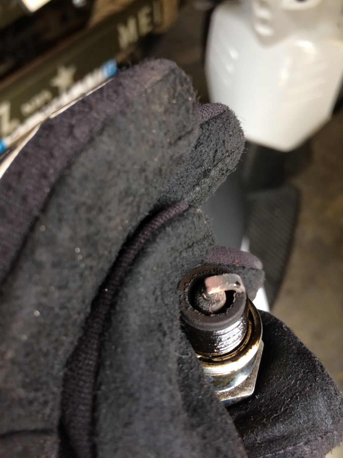

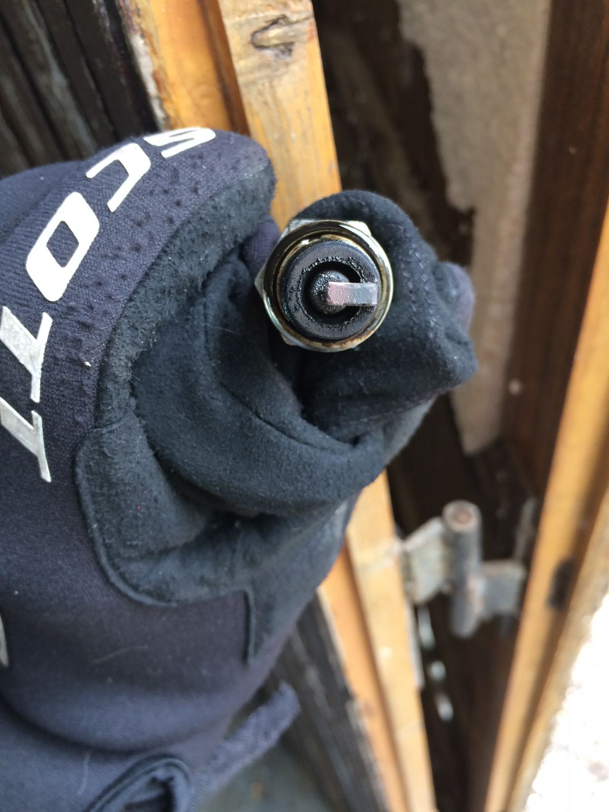

Bonjour y a que à moi quel fait peur cette bougie au rythme ou ça va l'électrode va bientôt fondre.
Il faudrait donner un peu plus d'ecartement à l'electrode pour moi.

il y a 16 minutes, Barry/Sheene a dit :
Bah oui elle tire un peu la gueule mdrr mais je voulais la changé mais un mecano m'a dit qu'elle toujours bonne donc bah je les gardé
l'ecarté tes sur ?
Posté(e) (modifié)
Bonjour dans tous les cas change la plusieurs choses peuvent provoquer cela notament ta carburation trop riche
tu peux aussi essayer une autre coupe de boisseau plus ouverte.
Et tu roule avec une cloche dans cette état et tu te pose des questions.

il y a 10 minutes, fred82000 a dit :
change ta cloche alors ton souci et tout trouver

il y a 9 minutes, Barry/Sheene a dit :
Oui bah pour la carburation je la préfère qu'elle soit plus riche question de sécurité mdrr
