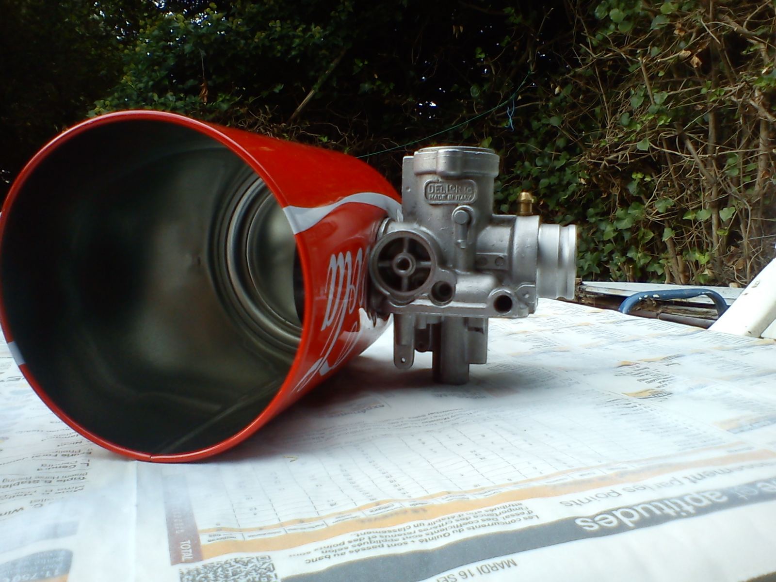

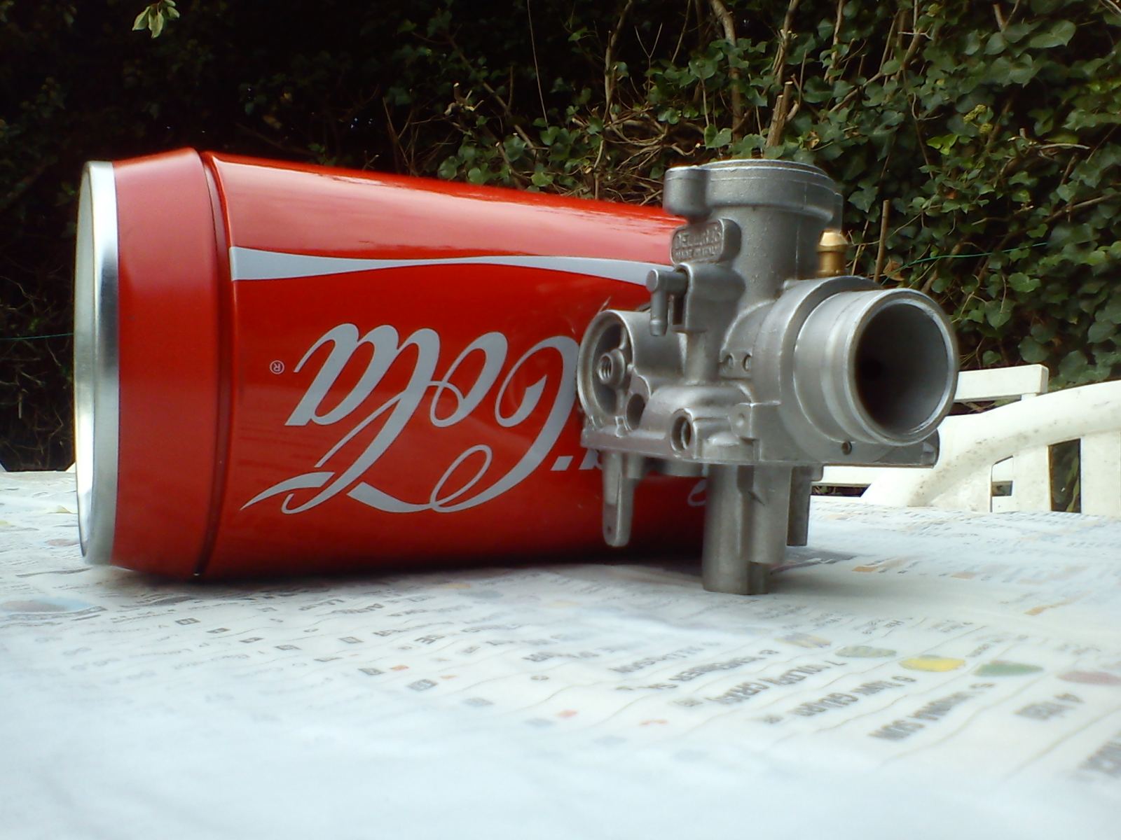

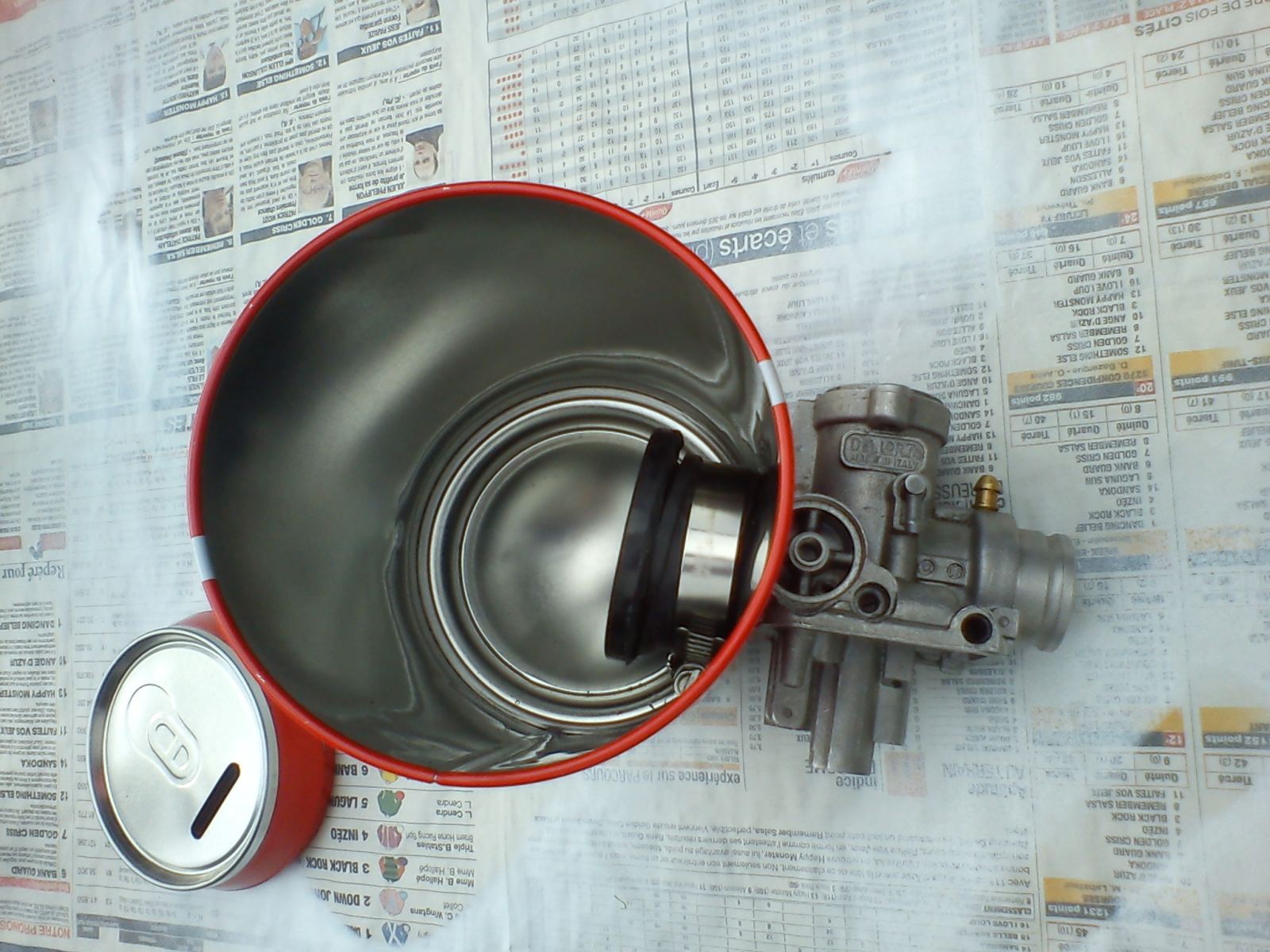

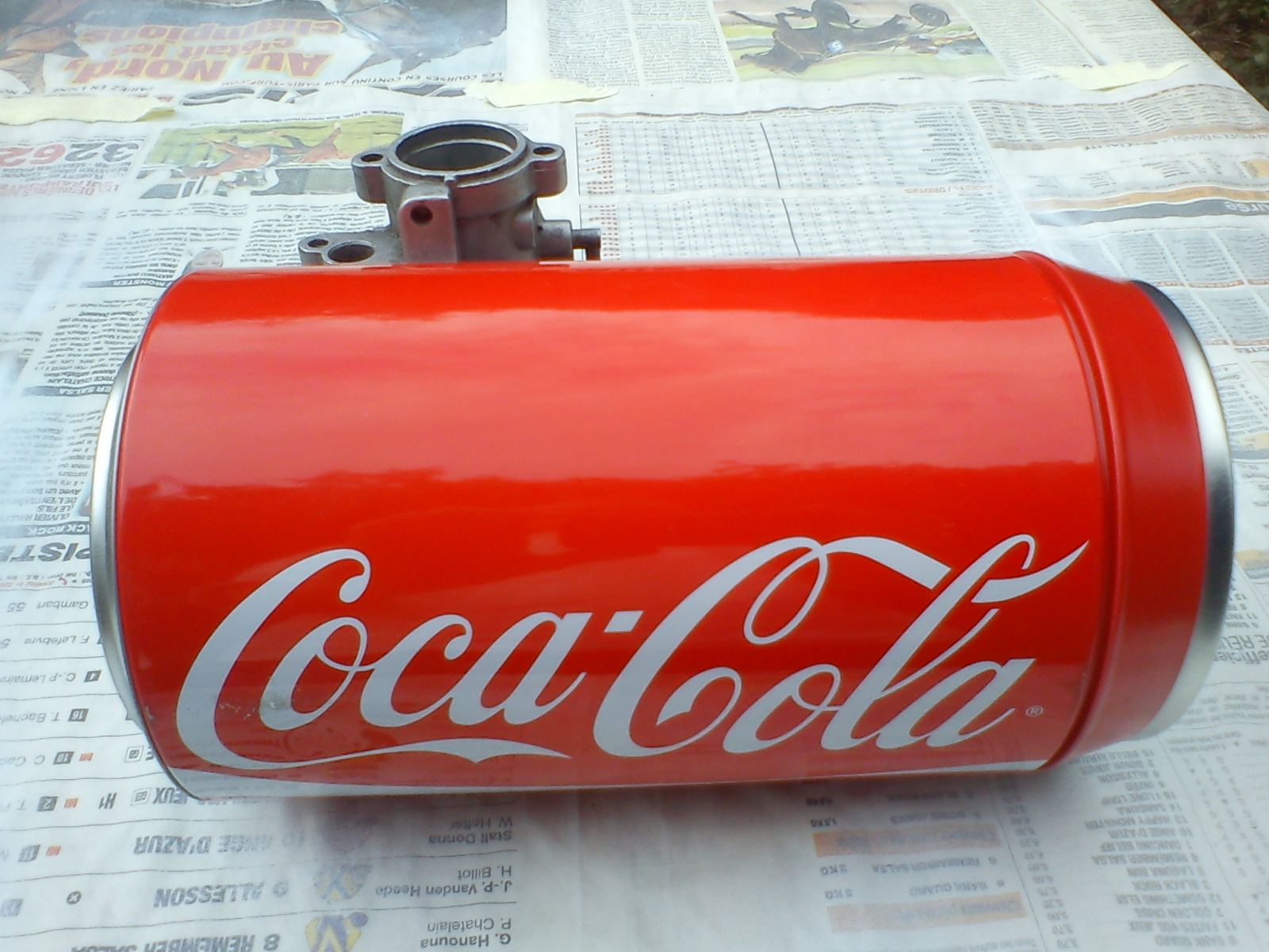

t'en fait une toi même , c'est ce que j'ai fait , quelques tof pour te donner une iddé , c'est pas un polini mais une del 25 . c'est pas une vrais boîte de coca mais une tirelire (bien plus grosse)tu peux utilisé du tube pvc (ce que j'ai fait par la suite.) tu fait un troue devant pour passe un cornet à l'envert .

la boîte en métal est trop fine (elle c'est déchirée) j'ai pris du pvc de plomberie et j'ai fait pareil.ce que tu vois dépasser a l'arrière de la boîte , c'est un cornet monter à l'envers (mousse dedan , manchon dehor.).
