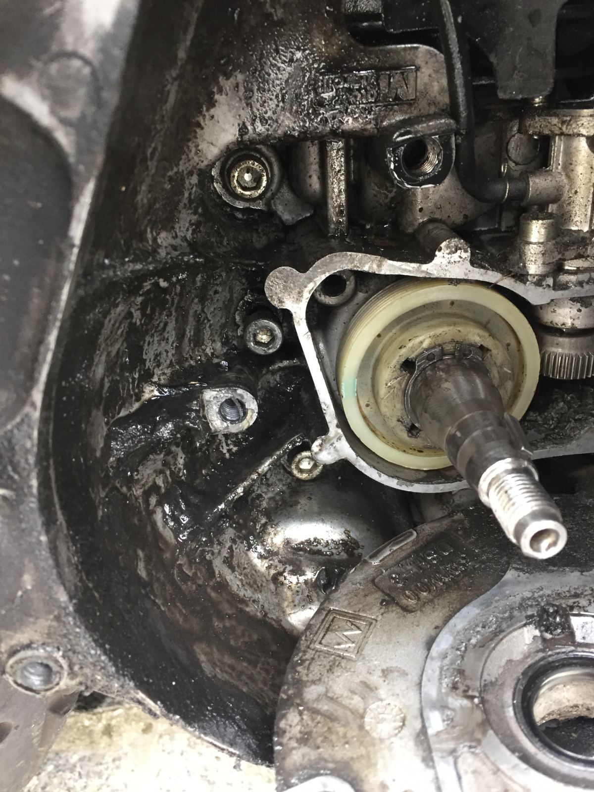

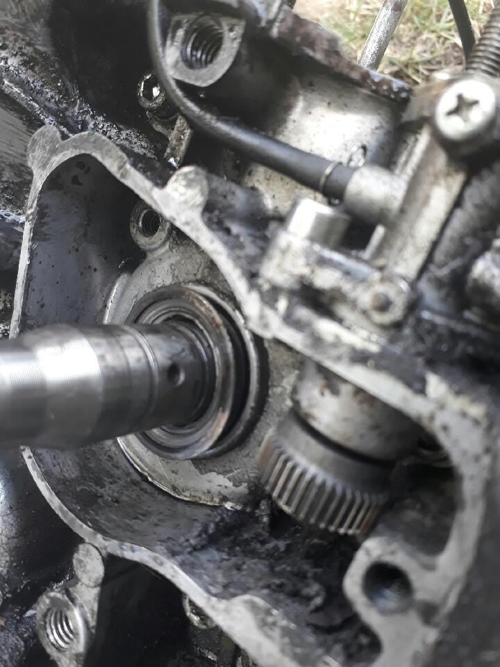

Yahya602 Posté(e) le 5 août 2017 Signaler Partager Posté(e) le 5 août 2017 Bonjour, je viens vers vous car j'ai un problème sur min scooter et je ne trouve pas la panne. Mon scooter (Yamaha bw's 2012 23 000km tout d'origine débridé au pot et au variateur) démarre pas au starter mais seulement avec une dizaine de coup de kicks et la poignée d'accélérateur tirée à fond. Une fois démarré il ne tient pas le ralenti, en ralentissant à l'approche des 10km/h il s'éteint si je n'accélère pas, et qd j'accélère quand je lâche la poignée il arrive qu'il ne redescende pas dans les tours et continue d'accélérer. Je pensais à une prise d'air, j'ai donc changé le haut moteur et j'ai tout remonté avec des joints neufs (cylindre/pistons/segmentations/culasse/goujeons/boîte à clapets/pipe/carburateur), le filtre à air nettoyer (je roulais avec un carburateur 17.5 mais j'ai remis le 12 d'origine en changeant le haut moteur), après avoir changé tout cela j'ai vu que rien avait changé, j'ai donc pensé au joint spy, j'ai changé celui côté variateur, vérifié celui côté allumage et en démontant mon allumage je me suis aperçu qu'il avait la masse d'huile qui y avait coulé mais rien au niveau du joint spy puis j'ai remarqué une vis du carter qui était devissé, je l'ai resserré puis j'ai remonté l'allumage mais rien n'y fais le scoot ne tient pas le ralenti, à des trous dans l'accélération, roule mieux avec le starter, et même avec les vis de ralenti et de richesse serré à fond rien n'y change, seulement la vis d'air qui joue sur le fait que le scoot accélère ou non tous seul, mais le ralenti ne veux rien entendre je ne sais plus où donner de la tête, merci à ceux qui prendront le temps de lire et de répondre. Lien vers le commentaire Partager sur d’autres sites More sharing options...

Max Blackbird Posté(e) le 5 août 2017 Signaler Partager Posté(e) le 5 août 2017 déja ton gicleur n est pas bon,c'est pour ca que rien ne change quand tu touches la vis de richesse et je pense que ton câble de gaz est sur le point de lâcher,ton starter auto déconne aussi peut être Sur ta photo c'est la durite de pompe a huile qui as du être fendue ou débranchée,tu dois en avoir entre les bobines et dans la cloche,nettoie ca !!! Lien vers le commentaire Partager sur d’autres sites More sharing options...
Yahya602 Posté(e) le 5 août 2017 Auteur Signaler Partager Posté(e) le 5 août 2017 il y a 55 minutes, jeff lee a dit : déja ton gicleur n est pas bon,c'est pour ca que rien ne change quand tu touches la vis de richesse et je pense que ton câble de gaz est sur le point de lâcher,ton starter auto déconne aussi peut être Sur ta photo c'est la durite de pompe a huile qui as du être fendue ou débranchée,tu dois en avoir entre les bobines et dans la cloche,nettoie ca !!! J'ai fais plus de 10 000km avec un gicleur de 75, je vois pas pourquoi aujourd'hui il ne serait pas bon, le câble à gaz a été changé récemment et j'ai un starter manuel Lien vers le commentaire Partager sur d’autres sites More sharing options...

Yahya602 Posté(e) le 6 août 2017 Auteur Signaler Partager Posté(e) le 6 août 2017 En démontant le mecano s'est rendu compte que le joint spy était sorti de son logement il l'a changé mais il l'a tous de même fait le joint de carter. Après avoir tout remonté le scoot a démarré après 3coups de kick il tient bien le ramenti, mais je préfère attendre demain avant de rouler vraiment pour voir si tout va bien histoire d'attendre que le joint sèche bien. Merci à vous D'après le tube le joint est sec au toucher au bout de 15min mais ils disent qu'il est mieux d'attendre 24h avant de faire chauffer le moteur Lien vers le commentaire Partager sur d’autres sites More sharing options...
