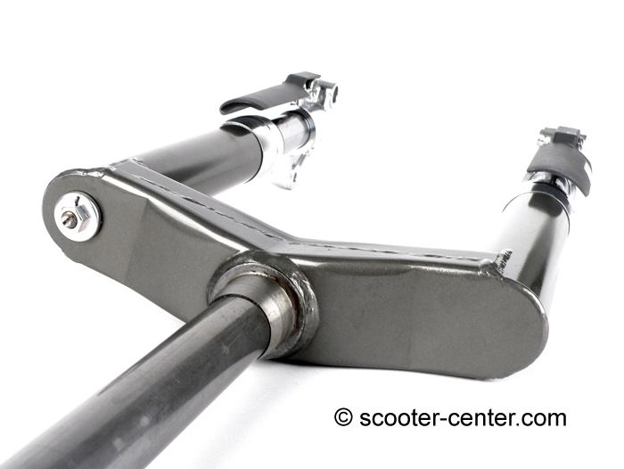

je voudrais changer l'huile de fourche de mon gilera stalker mais j'ai tous démonter, mais arriver a la fourche je sais pas comment démonter j'aurais besoin de votre aide j'ai rien trouver sur internet. merci  ps c'est une photo pris sur internet  et a quoi sert la vis a gauche sur la photo( sa serrais pas pour régler la dureté ? j'ai desserrer et la ma fourche et plus molle qu'avant)

pourrais tu me faire des photo de ta fourche vue de dessus de dessous car tu dois bien avoir un systeme pour la démonter
bonjour. dessus c'est comme sur la photo et en-dessous il y a juste un trou pour mettre une vis qui tien e bas ou on accroche la roue . j'ai tous remonter donc je peux pas faire de photo sinon je vais chercher si je trouve plus de photo comme ma fourche

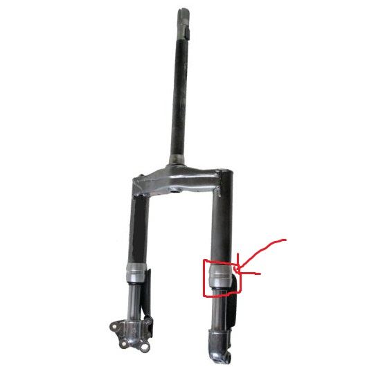

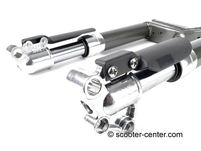

j'ai pas trop trouver de photo qui montre bien mais en voici quelque une ( c'est pas ma fourche c'est pris sur internet )
celle avec la flèche rouge ça se deviserais pas par hasard ?

Si c'est pas ta fourche c'est la même au moins? Il y a sûrement des vis dans l'alignement des fourreaux par le bas.

Dans mes souvenirs, ces fourches ne fonctionnent pas avec de l'huile. Pour les peugeot, c'est le même principe, et j'en ai coupé une pour voir, et c'est simplement de la graisse. Maintenant, mettre de l'huile ne ferait certainement pas de tort, le mécanisme a tendance à s'assécher avec le temps. Concernant la vis, c'est un réglage de dureté/réactivité.

sous tes foureaux de fourche tu as de trous il doi y avoir des vis a viré
non en dessous des foureaux il y a juste des troues et les troue c'est pour les vis qui tienne les foureaux

et bé il faut les enlever ces vis sinon tu ne pourras pas démonter tes fourreaux et vidanger puis changer lhuile
ah ça peut expliquer pourquoi il y a rien a démonter. donc vu que ma fourche et trop moue je dois serrer la vis sur la gauche ?
c'est ce que j'ai fait mais il y a rien en dessous et l'huile coule pas ( il y a pas de joint de toute façon)
