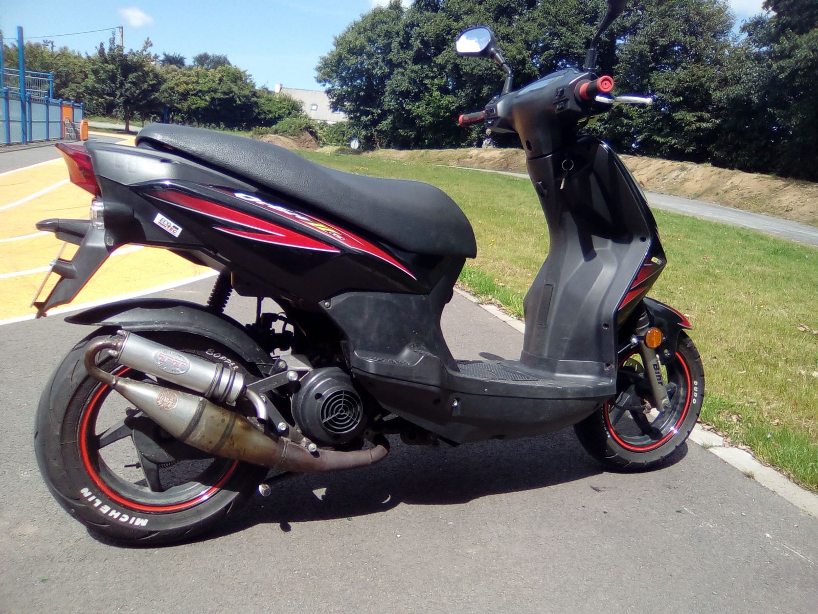

Bogdy Posté(e) le 5 août 2017 Signaler Posté(e) le 5 août 2017 Salut a tous ! Voici mon scooter de tous les jours, un Sym Orbit 2 2T : Acheter neuf fin 2015, presque deux ans après j’aimerai en faire quel que chose de bien ... Étant une base peu (très peu) commune, cela m'a poussé à faire quels que modif dessus mécaniquement et esthétiquement parlant. De plus qu'il n'y ait que @chagre qui ait partager ses galères a modifier un sym J'ai commander des liseret rouge, photos qui suivent demain ! Bref si vous avez des ideés quels conque je suis preneur ! 1
Max Blackbird Posté(e) le 5 août 2017 Signaler Posté(e) le 5 août 2017 fais voir des tofs de ton scoot
Invité Posté(e) le 5 août 2017 Signaler Posté(e) le 5 août 2017 En peu pas dire que le scoot chinois marche pas fort,mes nivaux tuning et Style sais difficle a trouver des pièce qui vont dessus,et niveau Style faux tous adapte soit même.Par example niveau pièce le Pot du nitro,cylindre Aprillia Sr,carburateur 17,5 Piaggio,transmission Malaguti f12.Sais jûste un example des Modèles de Scoot ou on doit chercher.Krisdu a u un plus de chance avec sans Keeway car sais un Moteur adapté a Minarelli si tu vois que jeu veu diré? Ta moins de galère avec un Scoot de Marque comme Mbk,Piaggio,Gilera,Aprillia.Que con aussi niveaux Style les carnage son age,il il y a rien nouveau depuis des ans.On trouve plain Nitro avec des carnage Stylpro,bcd ect... Si tu veux faire qu'elle choose spéciale travaille avec une Painture unique pas top autocollant panse a les Jantes et selle si ça passe.
Bogdy Posté(e) le 5 août 2017 Auteur Signaler Posté(e) le 5 août 2017 il y a une heure, deleeh a dit : En peu pas dire que le scoot chinois marche pas fort,mes nivaux tuning et Style sais difficle a trouver des pièce qui vont dessus,et niveau Style faux tous adapte soit même.Par example niveau pièce le Pot du nitro,cylindre Aprillia Sr,carburateur 17,5 Piaggio,transmission Malaguti f12.Sais jûste un example des Modèles de Scoot ou on doit chercher.Krisdu a u un plus de chance avec sans Keeway car sais un Moteur adapté a Minarelli si tu vois que jeu veu diré? Ta moins de galère avec un Scoot de Marque comme Mbk,Piaggio,Gilera,Aprillia.Que con aussi niveaux Style les carnage son age,il il y a rien nouveau depuis des ans.On trouve plain Nitro avec des carnage Stylpro,bcd ect... Si tu veux faire qu'elle choose spéciale travaille avec une Painture unique pas top autocollant panse a les Jantes et selle si ça passe. Oui je vois ce que tu veux dire ... C'est plus ou moins des copies de moteurs connu.... comme par ex les embrayage de minarelli passent sur les moteurs Sym 2t Après niveau galère j'ai envie de dire que il y a des personnes qui aiment pas trop trafiquer, adapter ..... @chagre a déjà essayer d'adapter un moteur minarelli H et d'après ce que j’ai compris cela passe pas du tout a moins de crée des pattes,mais bon Et je précise que je ne ferais pas de trop gros travail esthétique car manque de place et moyen Demain j’applique mes liserets avec sûrement une petite touche de marqueur blanc Avec de belles photos ...

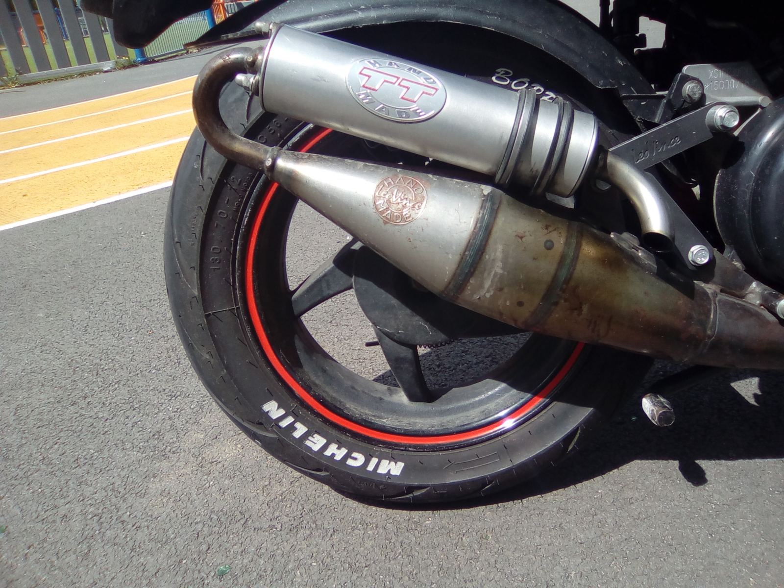

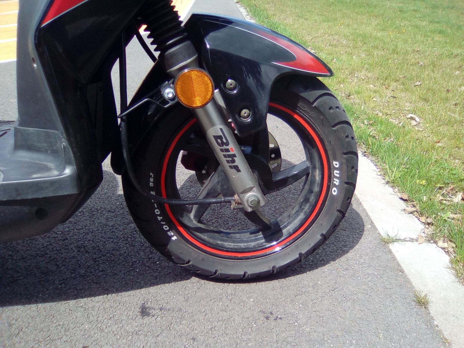

Bogdy Posté(e) le 6 août 2017 Auteur Signaler Posté(e) le 6 août 2017 Bonjour ! Bon voilà comme promis j'ai monté les liserets. Sa donne vraiment un style .. en plus avec le petit marqueur
Invité Posté(e) le 6 août 2017 Signaler Posté(e) le 6 août 2017 Bonjour oui ça change tout. Par contre l'autocollant sur le carter je suis moins fan.
Bogdy Posté(e) le 6 août 2017 Auteur Signaler Posté(e) le 6 août 2017 Oui pour le peut que ça coûte, sa vaux vraiment le coup ! J'ai remarquer tout a l'heure que mes galets commencent a être mort, bonne excuse pour mettre un petit variateur

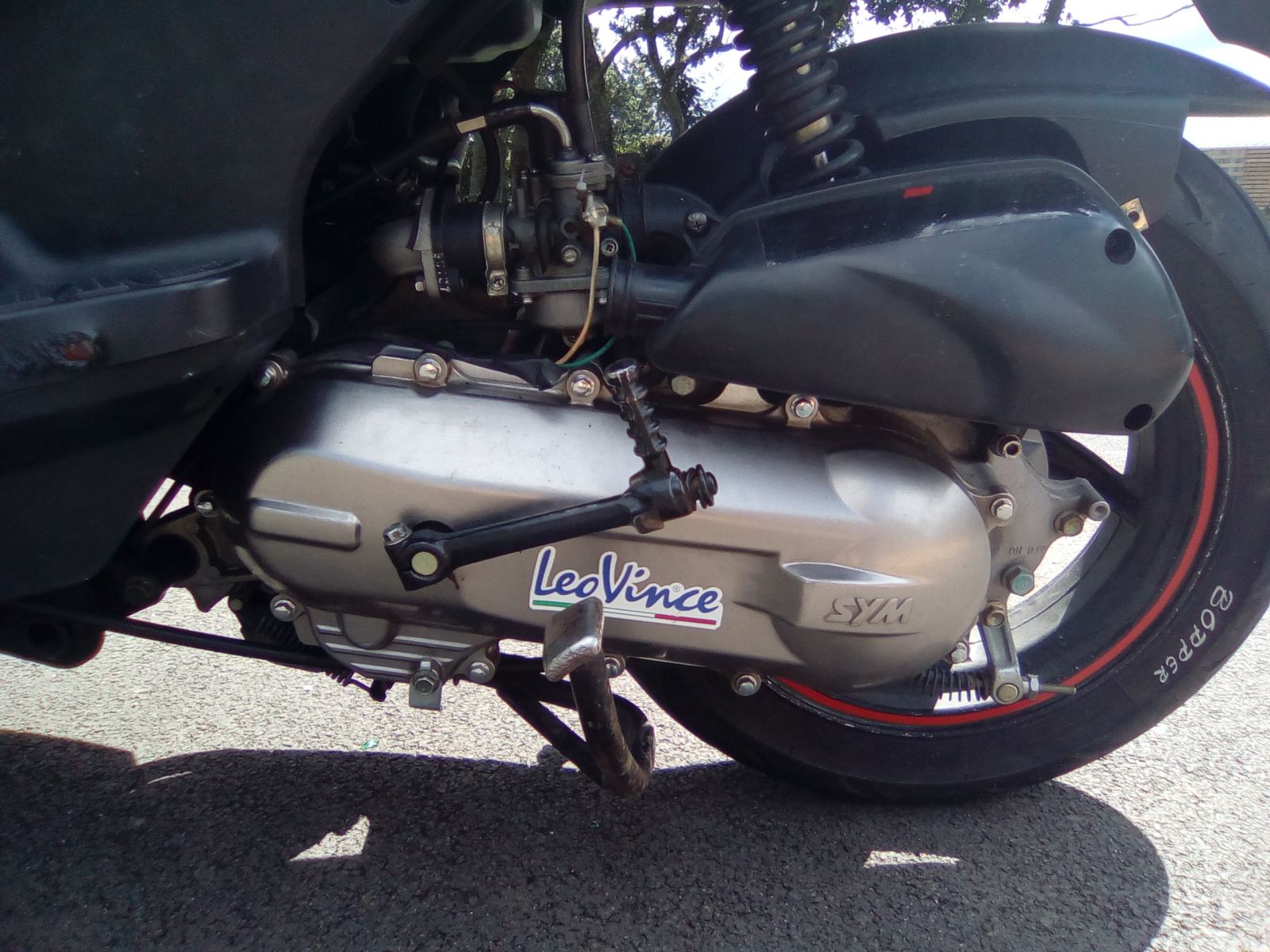

Max Blackbird Posté(e) le 6 août 2017 Signaler Posté(e) le 6 août 2017 +100 cv les pneus!!!! Tu pourrais repeindre le carter de kick en noir,foutre une sur écope,polir la cartouche,celle la va bien ressortir,le métal du tube est de bonne qualité,coupé la bavette et r accourcir un poil le gb ar....
Bogdy Posté(e) le 6 août 2017 Auteur Signaler Posté(e) le 6 août 2017 il y a 6 minutes, jeff lee a dit : +100 cv les pneus!!!! Tu pourrais repeindre le carter de kick en noir,foutre une sur écope,polir la cartouche,celle la va bien ressortir,le métal du tube est de bonne qualité,coupé la bavette et r accourcir un poil le gb ar.... Mdrr c'est vrai que cela donne un impression de puissance De bonnes idées tout sa .... Pour le carter de kick ça va être un peu de travail, a voir Après pour la cartouche c'est une bonne idée mais je ne sais pas car il n'est pas impossible que je change de pot. Pour l'écope de refroidissement du aurais pensé a quelle couleur ? Rouge? Noir? Carbone? De base la bavette est terriblement longue d'origine ! Heureusement quel était démontable , je ferrais des photos demain ... Sinon n'hezitez pas a donner des idées mécaniques
Max Blackbird Posté(e) le 6 août 2017 Signaler Posté(e) le 6 août 2017 écope et sur écope,pour moi ca doit être de la même couleur,mais si tu aime le carbone,tu la prends en noire et tu trouves un mec qui fait de l hydrodipping et tu fais,écope,sur écope,gb avant et carénage guidon en carbone et vires moi c'est réflecteur sur les fourreaux par pitié

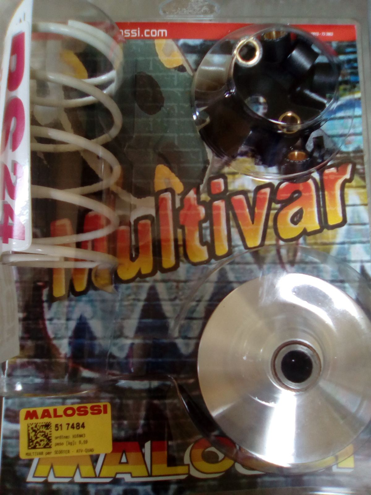

Bogdy Posté(e) le 10 août 2017 Auteur Signaler Posté(e) le 10 août 2017 Salut !!! Le petit Multivar de chez Malossi a été reçu avec succès ! Avec une petite bougie BR9HS pour le 70 ! Je pense que je vais attendre le 70 avec le carburateur pour le monté ! Pour le carburateur je commande ce soir le 19
