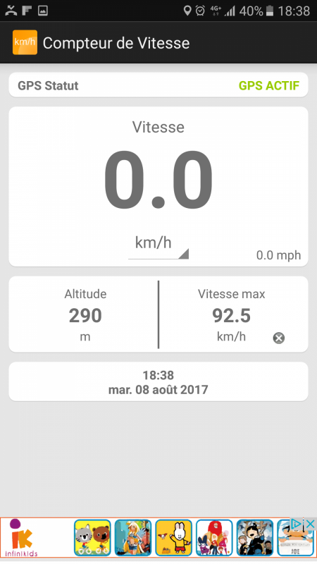

0 Seb DS Posté(e) le 8 août 2017 Auteur Signaler Posté(e) le 8 août 2017 Le 07/08/2017 at 20:26, Bubulle a dit : Tu es décidé à faire un squich et tu as complètement raison Les montages sans squich c'est une abération et ça pose toujours problème... A 95% le problème sera niveau performance, encrassement etc à cause du squich trop haut (et oui ils se gardent une bonne marge) mais des fois ça peut poser le problème inverse et causer des surchauffes, serrage et compagnie Je te conseille un squich de 1mm à +/- 0,1mm tu verras que dans le plupart des cas tu iras chercher un joint bien plus fin que l'origine voire pas de joint du tout Salut Bubulle et merci de ton conseil. 1 mm wouha ça parait énorme comparer à quelque préconisation malossi ou j'ai vu genre squish 0,5, voir 0,6 maxi. Je prendrais le squish rien que pour savoir et je le mettrais ici. Rodage finit cet aprem . 92,5 km/h gps (réel), fils 56 kilo. Y a encore du réglage à faire on a commencé par la couleur de la bougie en pointe pour taille gicleur, à confirmer demain.. (Et ce week end, montage et réglage variateur artek k2 evo.) Actuellement 70cc black trophy, pot tecnigas trek, variateur pas réglé galets 5,5 , gicleur 80.
