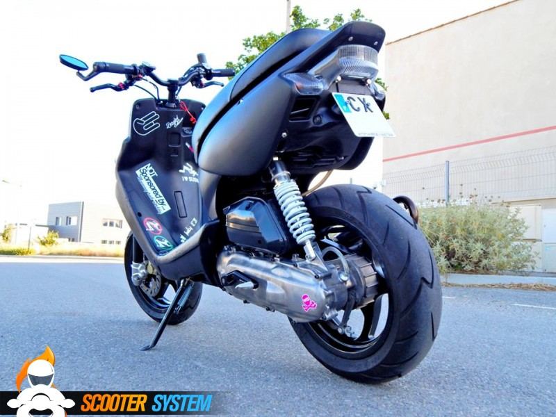

Waw bel amortisseur :ohmy: j'epére que rien ne généra au moment du montage parce que la bonbonne est énorme .. Sur quel moto il se monte a la base celui la ?
Non elle et pas si grosse et rien ne gênera visiblement :)
Pas de machine de base particulière tu peux en voir sur plein de machine different elle peuvent être fabriquer sur mesure aussi.

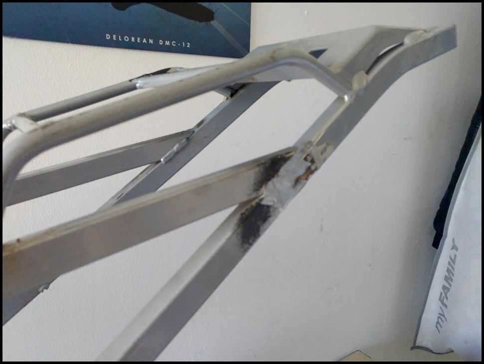

Salut,
voilà châssis découpé et alléger, plus que les finition et au top il part en nettoyage encore une fois, apprêt et peinture.
J'ai supprimer tout ce qui me sembler inutile le gain et la :)
Les fin de patte de passager on était garder pour éviter de gratter dans les soudure et de fragiliser l'ensemble puis je trouve que la ligne et respecter du coup, il y a plus qu'a finir a l'abrasif pour une belle finition. :)

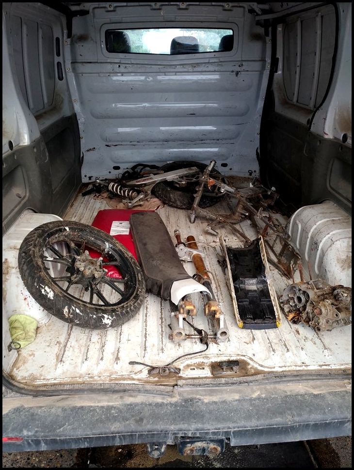

Aujourd'hui retour des courses bilan je reviens a la maison avec une partie cycle de DRD  !!!!
Fourche inverser, châssis, bras alu, amortisseur, jantes baton, bloc euro 3 ouvert récupère juste pour les carters, selle de senda et de drd, radiateur, bocal
Les pièces sont dehors depuis 3 ans donc malheureusement elles sont pas au top mais c'est pas cher donc on et super content.

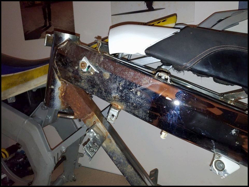

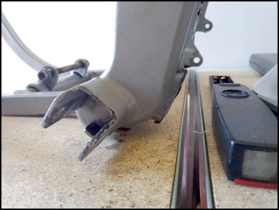

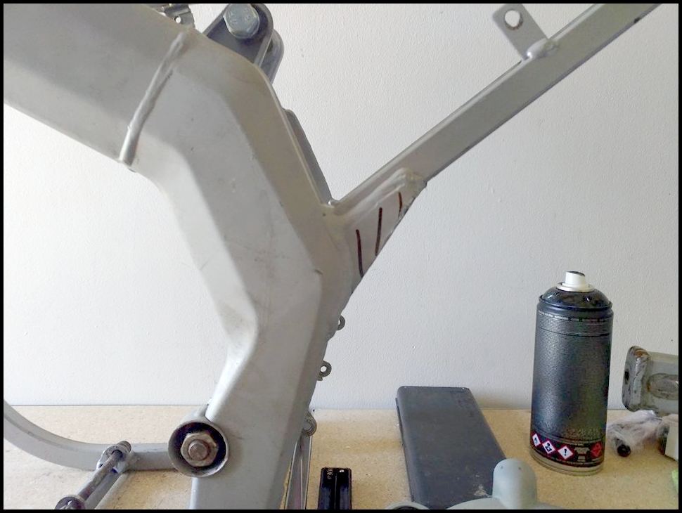

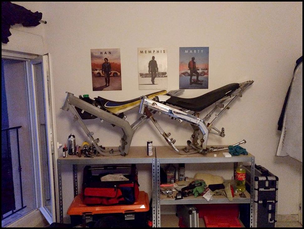

Les deux châssis cote a cote et il y a pas mal de différence mine de rien notamment au niveau de la boucle arrière plus longue sur la drd pattes de fixation, butée de fourche etc etc.
voilà le châssis de la DRD qui et pas en super état le chrome a quand même mal vécu.
Il y a une légère fissure au niveau du berceau et la réparation que l'on peu voir sur l'avant du châssis une plaque soudé quoi. C'est pas compliquer a réparé le plus compliquer c'est préparé le châssis pour la peinture.    A droite on peu voir le chrome nettoyer au miroir alu il a quand même meilleur tronche.

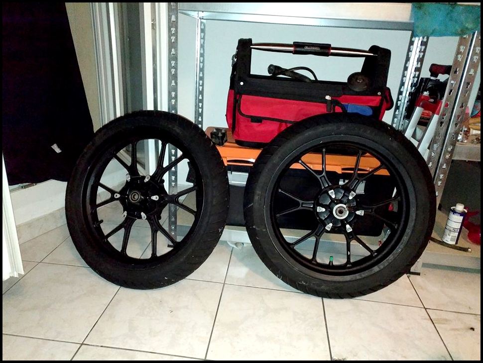

Les deux jantes a bâtons qui doivent passer obligatoirement en peinture, noir mat pour elle obligatoire. :)

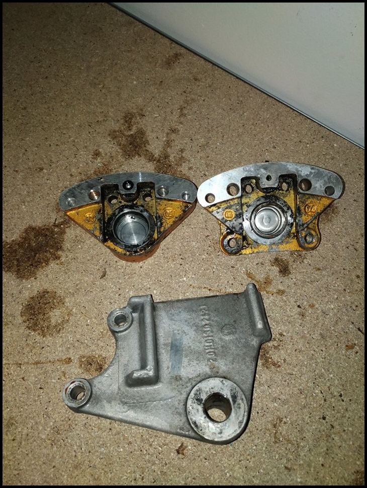

Étrier arrière obliger de passer en révision complète pour l'instant il est HS un piston de sortie, il est déjà ouvert photo plus tard.

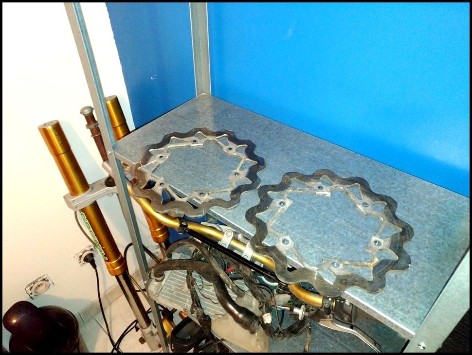

Les disques Galfer wave en 240 mm pour l'avant et celui en 218 pour l’arrière sont en super état non voilé et la cote d'usure et encore très loin ça fait gagner 230e
Il vont recevoir je pense rapidement une remise en état peinture du centre je pense et un gros brossage :)

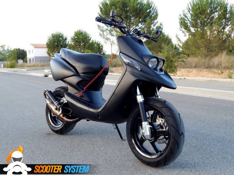

Tien ça me rappel des souvenirs comme premier projet j'avais fais un "neotro " c’était un Yamaha neos ( identique ovetto ) avec un bas moteur de nitro :P

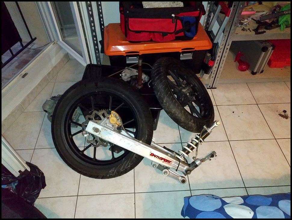

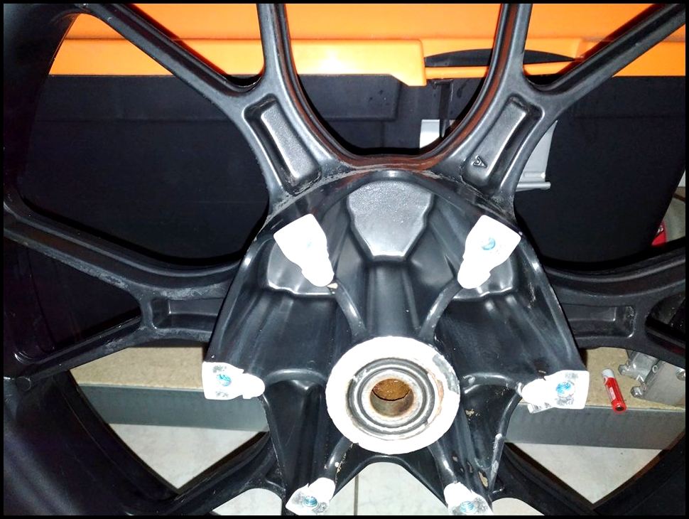

Salut,

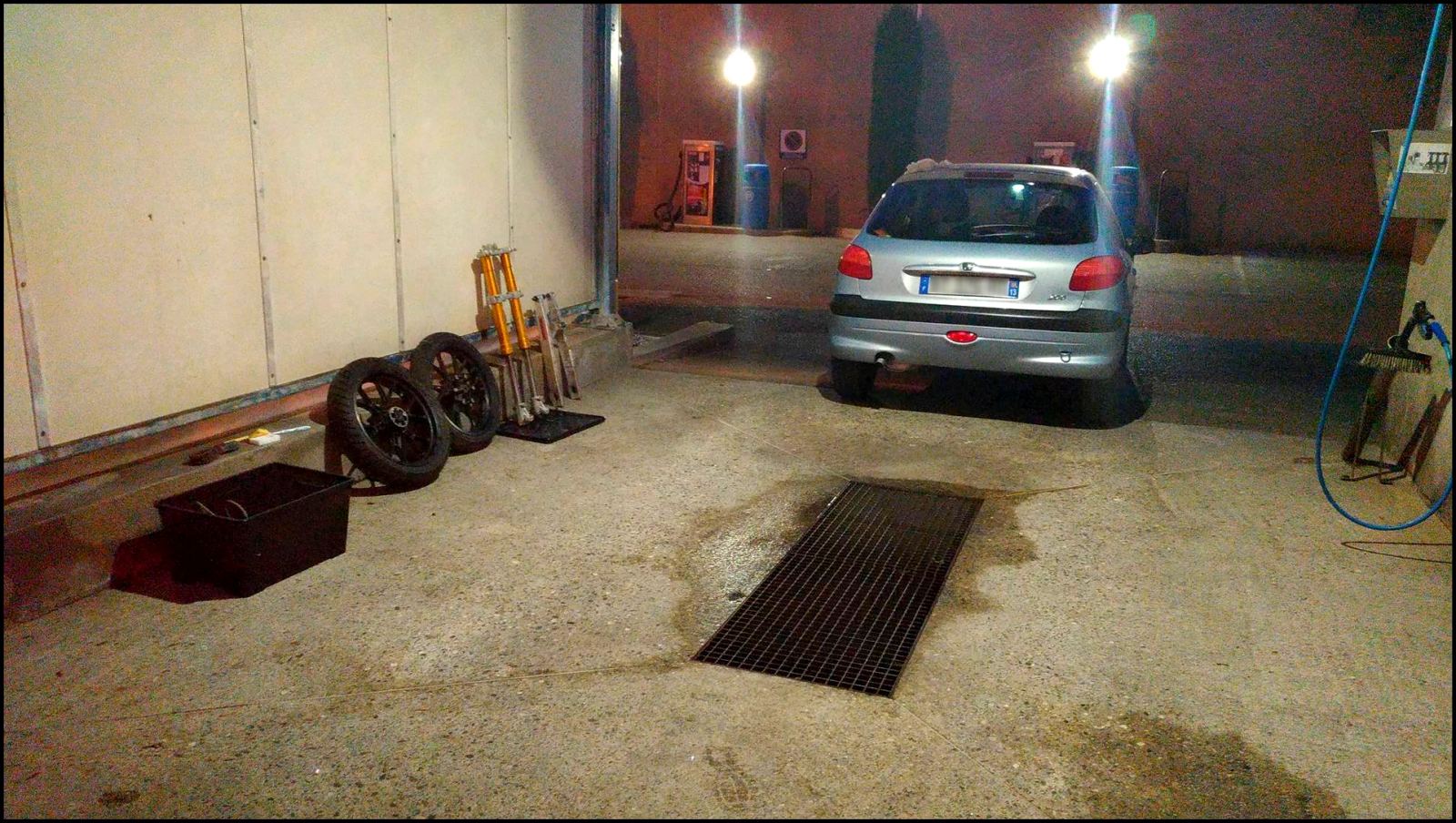

Bilan de la journée j'ai réussi a retiré la jantes arrière de la DRD, l'axe était totalement mort mais j'ai réussi après 45 min de meuleuse, de dégrippant.
Donc après je me suis consacré au nettoyage en fin de soirée vue que j'ai pas eu le temps aujourd'hui, sinon il y aurais eu pas mal de bricole de faite.
après le rinçage d'hier gros nettoyage 20993329_1953384638253978_2118210895_o.thumb.jpg.77e1ada64f9d65bbf4d46a30d40397fd.jpg
Les jantes sont pratiquement niquel elle doivent passer en peinture mais au moins elles sont propre en attendant comparé a hier. :socool2:
Je suis grave fan de c'est jantes a bâton, celle a rayon sont superbe mais elle cava donner j'en suis sur puis j'ai pas besoin de faire contrôler la tension.
Le bras et tout propre les traces c'est du au mauvais rinçage, il va finir peint.

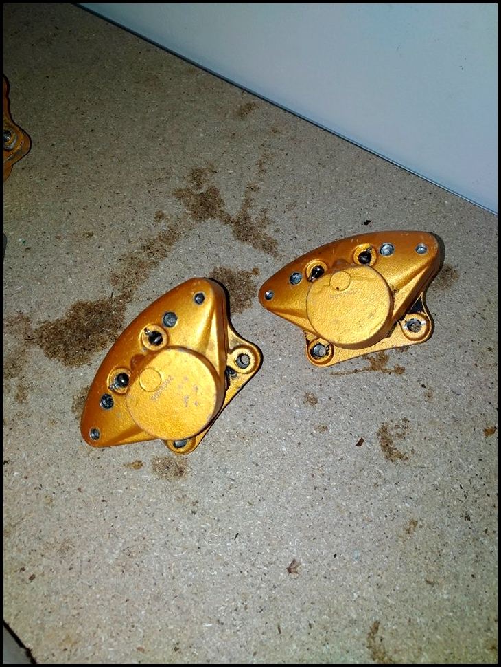

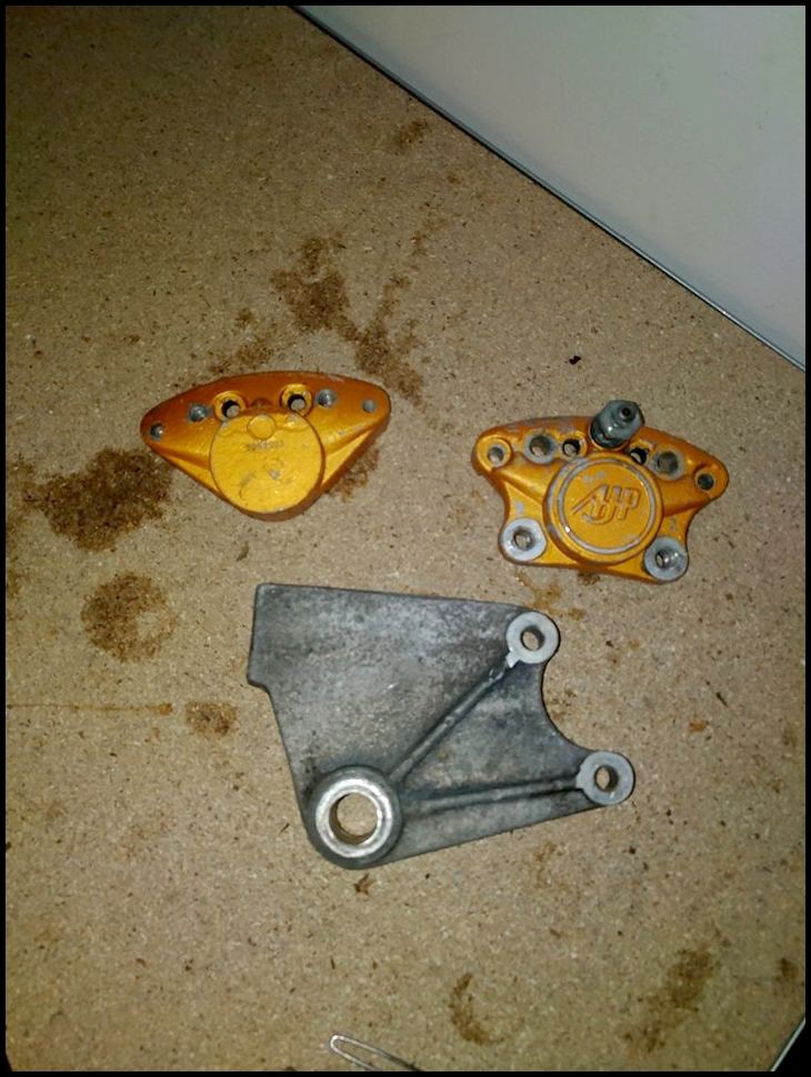

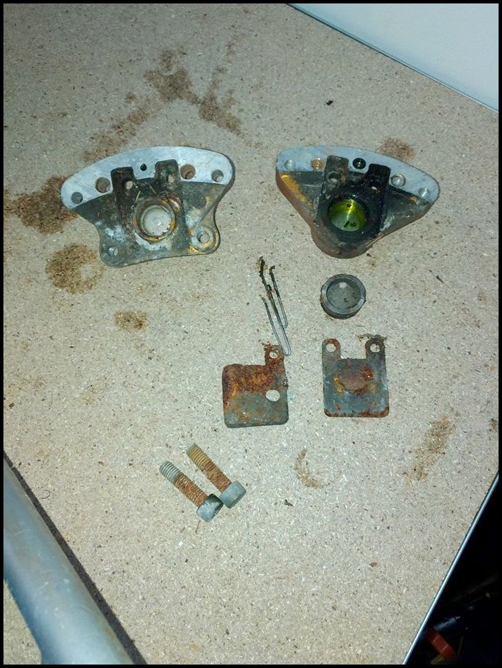

Les étrier AJP vont malheureusement passer en peinture, après un gros nettoyage on ce rend compte qui sont tout abîmé  je peux pas remonter comme ça, et quitte a les repeindre je pense les faire passer en bleu récif comme pour les 206 RC.
 voilà l’étrier arrière qui a vraiment mal vieller.
21013622_1953384948253947_1501779966_n.thumb.jpg.6b13542241c8edeffd6ad3e41adb8395.jpg

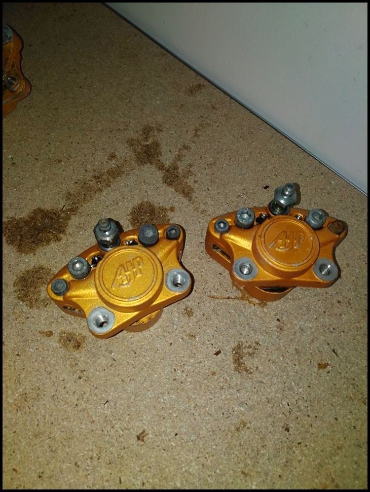

après nettoyage de l’arrière pas encore parfait mais je vais m'en occuper.
20979766_1953384744920634_1484366597_n.thumb.jpg.9f910450a9b39cca8259927b6077ed94.jpg
Étrier avant a peu pré propre.
21039877_1953384648253977_1494830649_n.thumb.jpg.c8d8ec67615a48ffb9feaa1cf2065ead.jpg

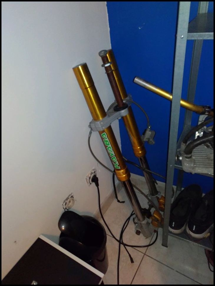

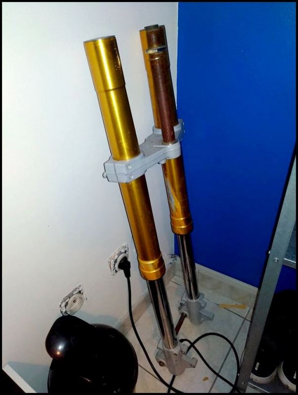

La fourche a était nettoyer de font en comble, l'anodisation et vraiment morte peu rien en faire.
L’anodisation va être supprimé et je pense qu'elle va rester couleur alu, ça devrait allez avec un châssis noir, le T va être peint en noir la fourche va être revisser et durci, les plongeur polie pour les nettoyer parfaitement.
