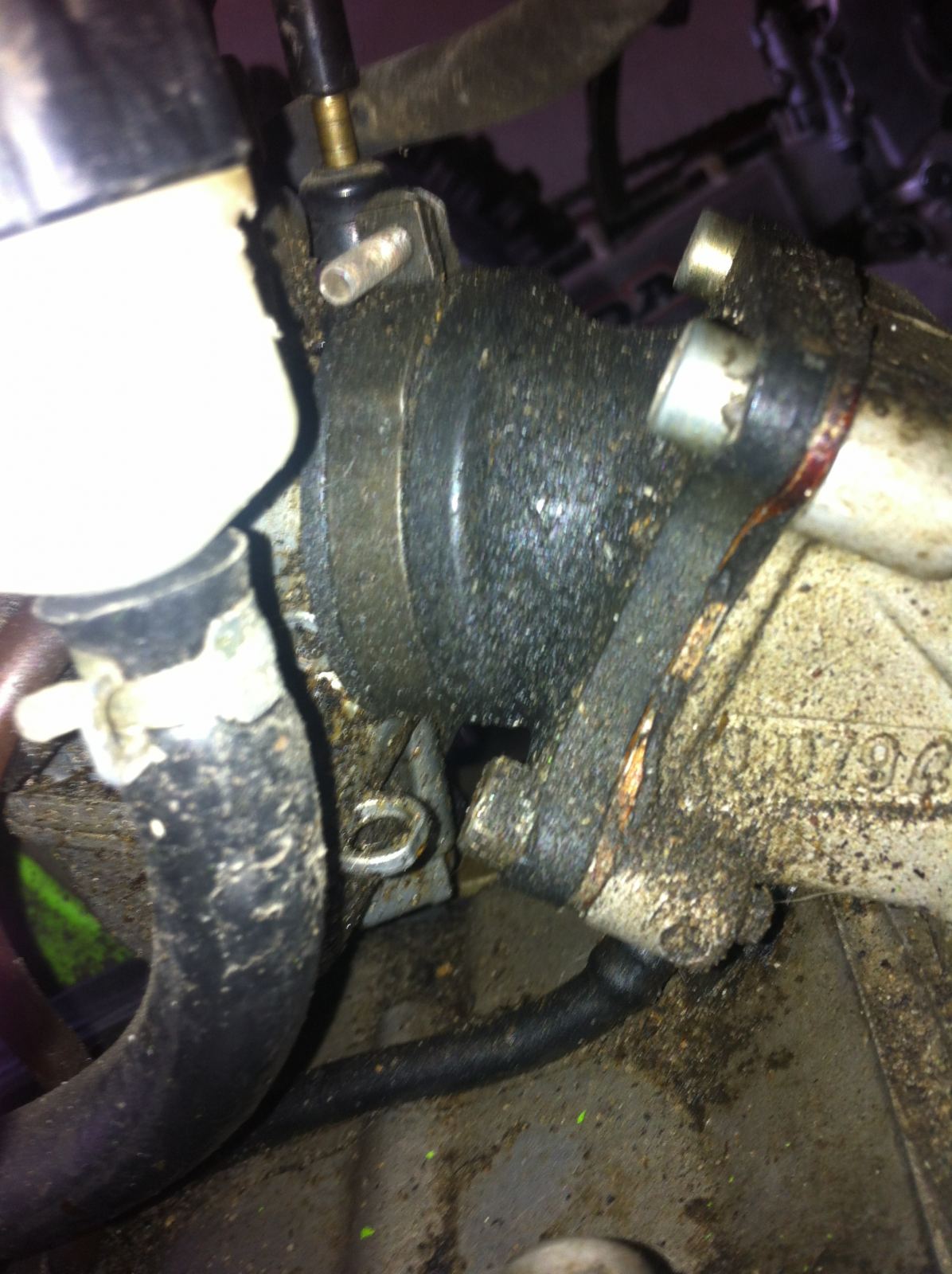

C'est un 28 ouai , et en plus j'ai la pipe d'admi dispo pour
Quoique enfin de compte je vais acheter un 21 j'ai aucun gicleur en plus pour le 28 ça va être chiant , actuellement je suis en gicleur 105 (cornet malossi) sur un 17.5 , vous pensez que je vais passer a combien sur le 21 ? entre 80 et 90 ?

Pour le monte te fallait une pipe gros diamètre de toute façon et des gicleurs pwk
