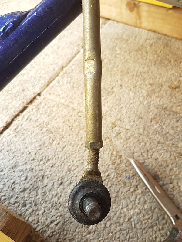

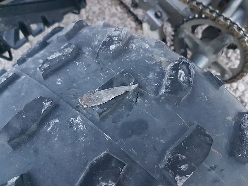

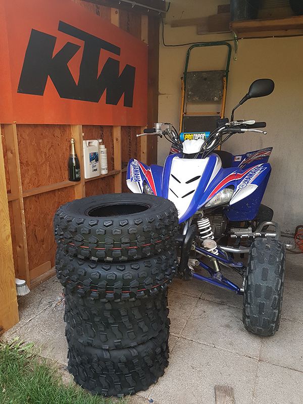

mat881 Posté(e) le 25 juillet 2018 Auteur Signaler Posté(e) le 25 juillet 2018 Salut, je vous poste un peu de nouvelles de la bête. C'est le début des soucis... forcement fallait s'y attendre ! Donc déjà j'ai tordu une biellette, heureusement au niveau de la rotule, c'est mon pote qui l'a vu ! Donc forcement parallélisme mort. Mais j'avais des biellettes d'avance. Quelque semaine plus tard, je m'amuse à chasser dans un chemin, et je tape ma jantes arrière gauche sur un trottoir... Une semaine après je crève de l'arrière (gauche encore), j'ai pris une lame de couteau dans un chemin, ouvert de 1cm de large pneu bon pour la poubelle. Obligé de racheter les 4 vu que l'avant était usé. - Durant le montage des jantes j'ai remarqué une fuite entre les 2 carters moteur... rien de cassé à première vu mais ça suinte. Je me suis probablement chié en faisant le joint à la pâte... - J'ai viré le rétro parce qu’il ce dévisse sans cesse avec les vibration. - Derrière sortie c'est mon compteur qui ni ne fait que s'éteindre et se rallumer, c'est très chiant. - Puis j'ai aussi remarquer que mon disque arrière est voilé vu que j'ai pas voulu acheter un sabot de protection. Ça commence à faire beaucoup et à me coûter chère, donc j'attends d'avoir officiellement mon permis A2 pour le remettre en état et décider de le vendre soit cette hiver soit fin d'été.
Tampaxxxxx Posté(e) le 25 juillet 2018 Signaler Posté(e) le 25 juillet 2018 Salut, Ta pas de cul merde... :') Dommage ton pneu était encore bon l'ami, c'est rien comme crevaison, il fallait le réparé a l’emplâtre. C'est une réparation plus fiable q'une mèche et moins qu'un PRP mais ça tien, surtout pour du hors piste, j’espère que tu les a gardé. Pense aussi à ajouté dans t'es pneus du liquide anti crevaison. après dans l'ensemble c'est des petits soucis de l'entretient courant ou une raté au montage, certe tu sort des sous mais il va bien ton quad. :)
mat881 Posté(e) le 25 juillet 2018 Auteur Signaler Posté(e) le 25 juillet 2018 il y a 58 minutes, Tampaxxxxx a dit : Salut, Ta pas de cul merde... :') Dommage ton pneu était encore bon l'ami, c'est rien comme crevaison, il fallait le réparé a l’emplâtre. C'est une réparation plus fiable q'une mèche et moins qu'un PRP mais ça tien, surtout pour du hors piste, j’espère que tu les a gardé. Pense aussi à ajouté dans t'es pneus du liquide anti crevaison. après dans l'ensemble c'est des petits soucis de l'entretient courant ou une raté au montage, certe tu sort des sous mais il va bien ton quad. Ah bas oui ils avaient que 1000km a l'arrière ! Je devait mettre un emplatre a la base, sauf que la colle était morte et j'ai eu la flemme de racheter un tube. Mais ça tiens vraiment ? J'ai des doutes, surtout que je met juste 500gr donc ça ce déforme pas mal dans les chemins Je les ai garder justement des fois que...
Tampaxxxxx Posté(e) le 26 juillet 2018 Signaler Posté(e) le 26 juillet 2018 Bien sur que ça marche l’emplâtre, après il faut un minimum de matos. Solution vulcanisante, tu brosse avec un outils le skym de ton pneu plus large que ton emplâtre pour crée le grip mécanique. Tu applique la solution tu laisse vulcanisé 15 min. "Plus c'est long plus c'est bon..." Ensuite tu positionne ton emplâtre, il te faudra une emplâtre radial " Ce qui ce fait le plus" Ensuite tu chasse l'air de ton emplâtre avec une roulette du centre vers l’extérieur et t'inquiète que ça tien. 1
