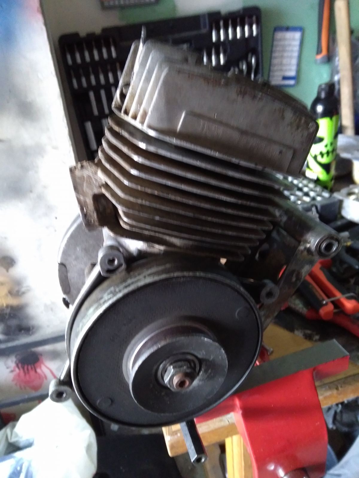

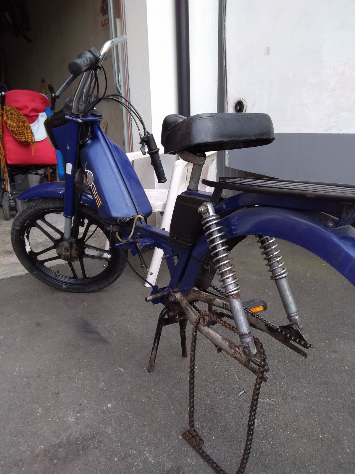

OtherView Posté(e) le 20 novembre 2017 Auteur Signaler Posté(e) le 20 novembre 2017 Salut! Je passe vite fait pour répondre @kyo2000. Désolé, pour le moment, mes projets sont sur ''off'' car avec le boulot, la vie de famille, etc... Je n'ai pas beaucoup de temps à consacrer à mes deux roues. En plus, j'ai un projet associatif pour les deux roues en cours. Et sans compter les réparations ''courantes'' des personnes qui viennent me voir (rien que la semaine dernière, je me suis taper 2 segmentations et 3 serrages, la pose d'un long pot sur une 51 club de 96, une réparation d'un cadre de 105). Beaucoup de travail en annexe qui m'empêche de finir mes propres projets. Et ça ne va pas s'arranger après les fêtes car tous les mioches vont recevoir des pièces ou un budget pour leurs engins donc il va falloir monter tout ça. En bref, pas de nouveautés à partager. Peut-être un petit avant goût d'une restauration sur 103 vogue pour mon beau-frère... Allez je met quelques photos pour vous montrer que je n'abandonne pas : La 103 comme je l'ai reçu : Pas la peine de faire la liste, la photo est assez parlante. J'ai trouver un moteur que je suis en train de remettre en forme: Voilà où j'en suis actuellement : Toute les pièces inexistantes à l'arrivé de la meule ont été retrouvés d'occasion et remise en état par mon ''equipe'' et moi même. La 103 a été achetée pour 50€ et nous avons un budget de 250€ et deux semaines pour lui permettre de faire 80 kilomètres par jour. Autant dire que c'est un projet ''sous pressions mais très sympa. Je ferais une publication une fois finie. Enjoy ! 1

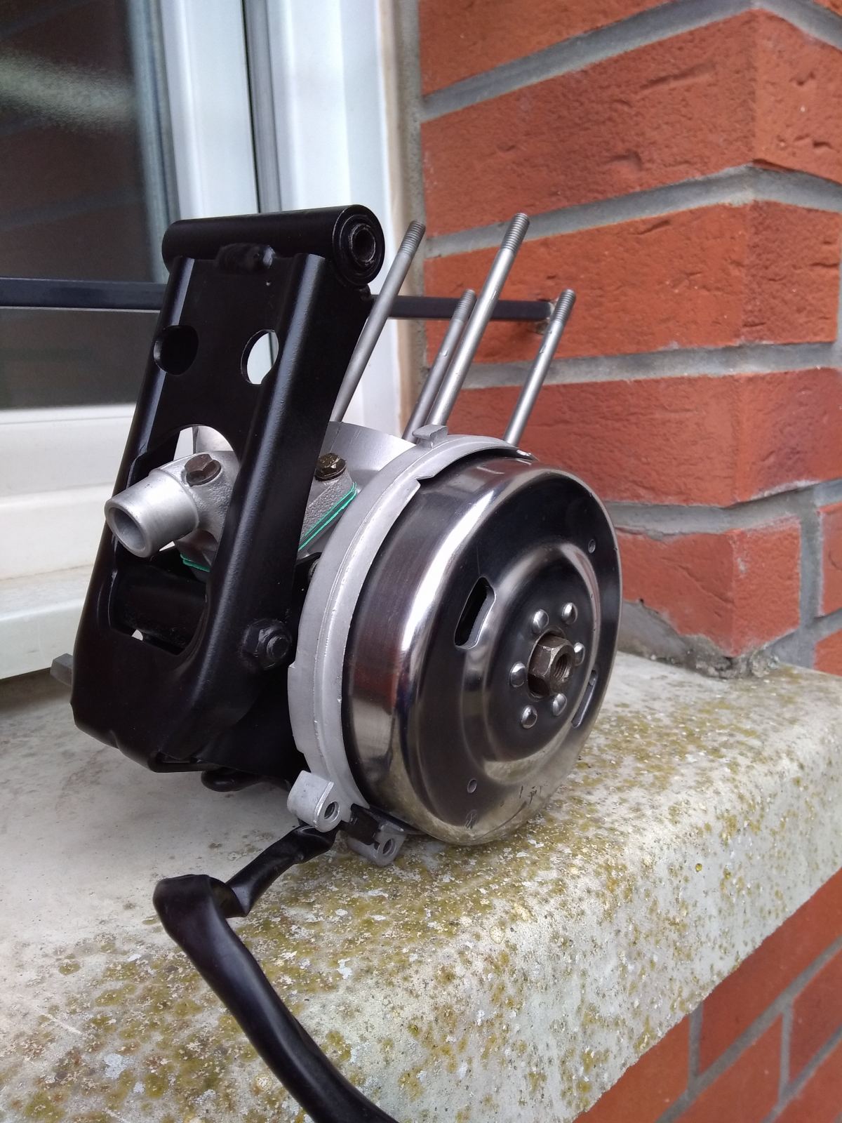

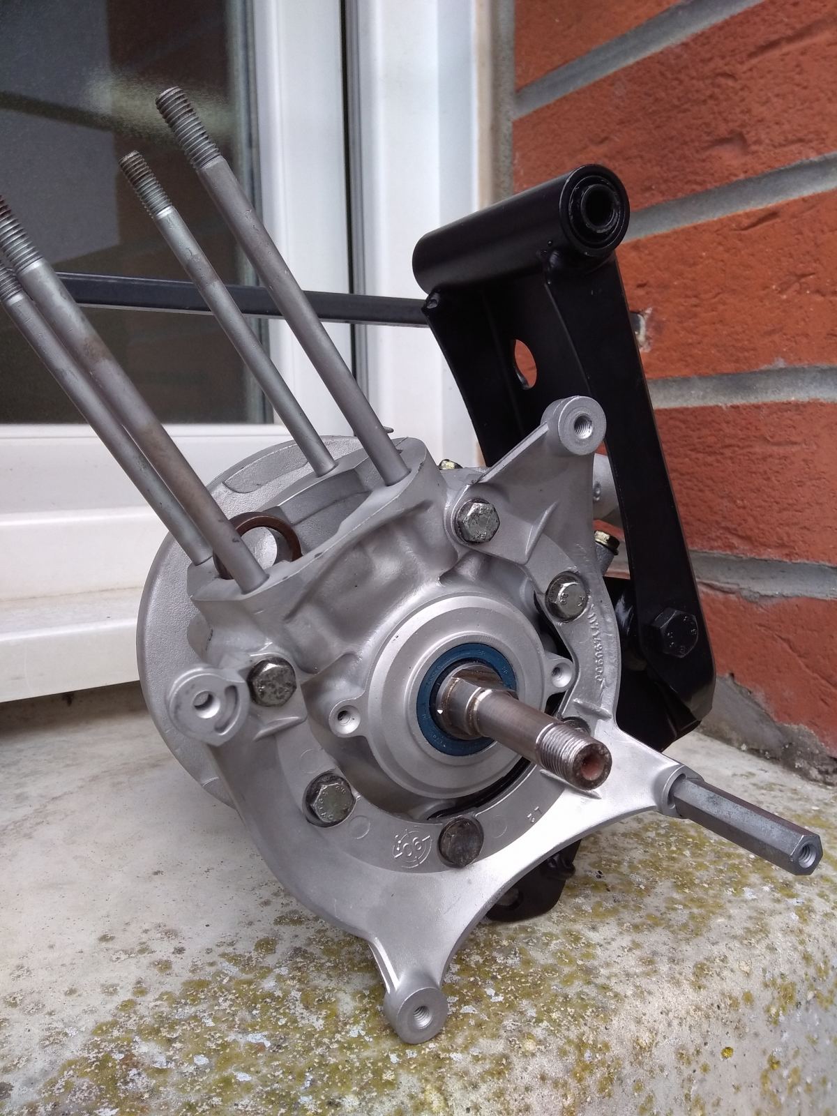

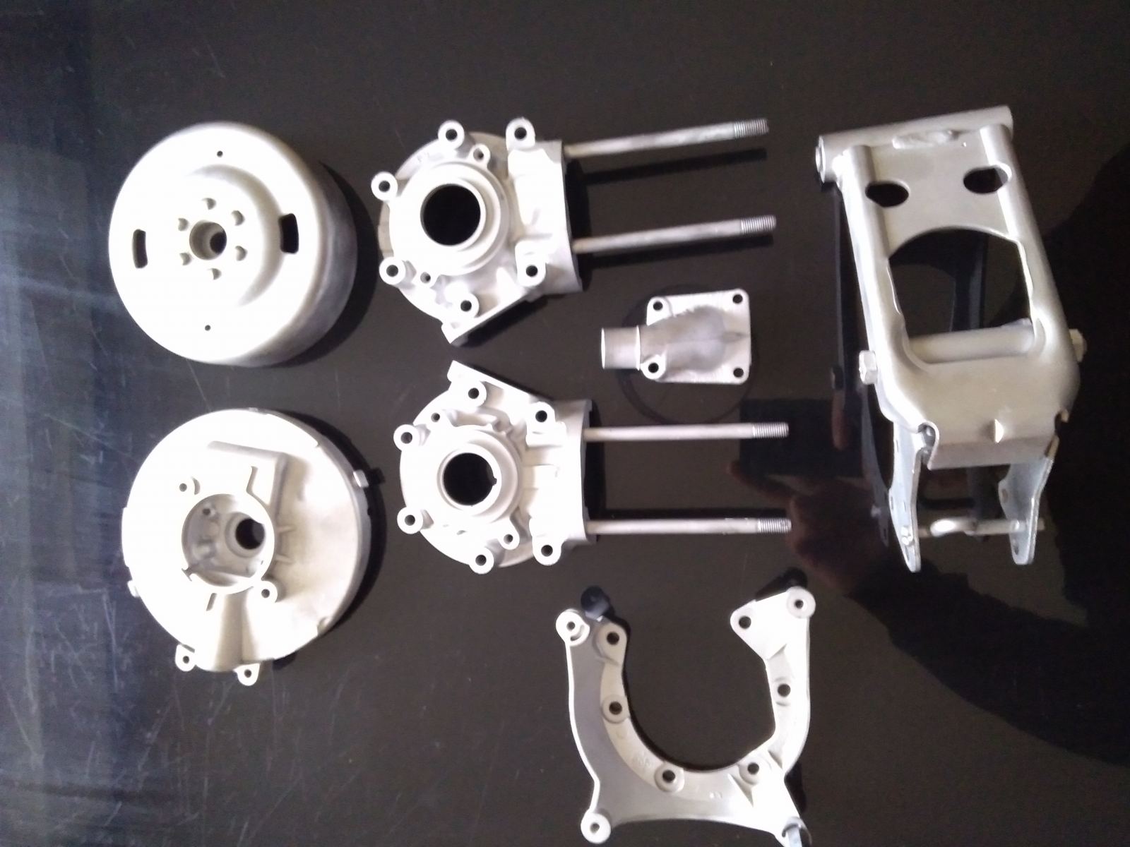

OtherView Posté(e) le 23 novembre 2017 Auteur Signaler Posté(e) le 23 novembre 2017 Le bas moteur de la 103 est remonter. Une petite peinture sur le support moteur et un chromage rapide de la coupelle d'allumage... Je post les photos car je suis content du résultat et je ne.m'attendais pas à avoir un tel rendu Bon bien sûr en interne, roulements joints Spy et joints neuf... Sinon à quoi bon se cassé le derche 1
Invité Posté(e) le 23 novembre 2017 Signaler Posté(e) le 23 novembre 2017 Bonjour c'est propre . Par contre les têtes de vis faut les faire aussi. j'avais un touret électrique avec une brosse métallique circulaire dédié à cet effet que d'heure passer à rattraper des vis vieilles de 30 ans.
OtherView Posté(e) le 24 novembre 2017 Auteur Signaler Posté(e) le 24 novembre 2017 Merci ! C'est vrai que je pense jamais à nettoyer les têtes, se sera pour une prochaine fois
Max Blackbird Posté(e) le 24 novembre 2017 Signaler Posté(e) le 24 novembre 2017 t as fais chromer le volant moteur?
kyo2000 Posté(e) le 25 novembre 2017 Signaler Posté(e) le 25 novembre 2017 Le 24/11/2017 à 08:51, OtherView a dit : Merci ! C'est vrai que je pense jamais à nettoyer les têtes, se sera pour une prochaine fois j'ai fait le plus gros sur la derbi foreuse et embout ça va assez vite enfin selon le resultat désiré Le 24/11/2017 à 18:38, jeff lee a dit : t as fais chromer le volant moteur? Ah mon avis plutôt un bon polissage et belgom

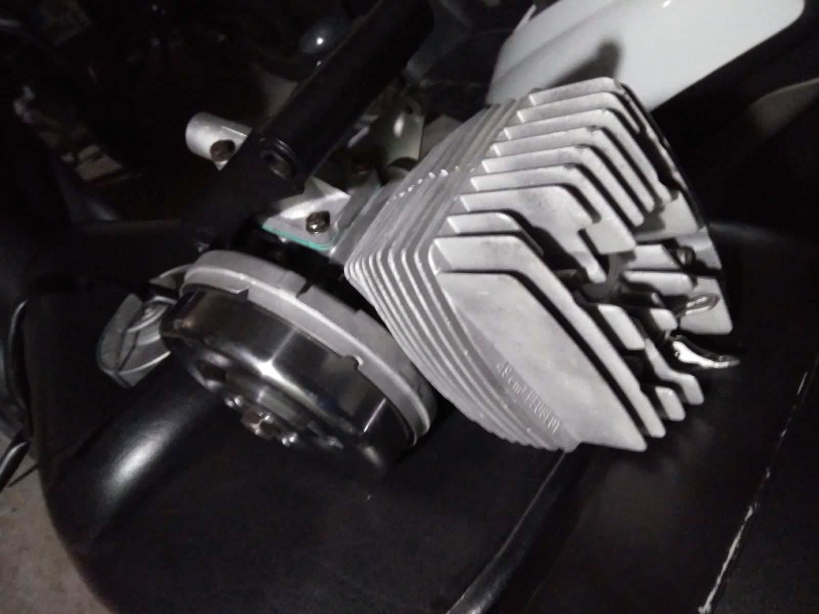

OtherView Posté(e) le 26 novembre 2017 Auteur Signaler Posté(e) le 26 novembre 2017 @jeff lee salut, polissage maison jusqu'au 800. j'ai monté le volant sur une tige filetée bien bloquée dans une perceuse. Calage de la perceuse sur l'étau et en 3h, finis. C'est juste un test car le cache volant sera reposer dessus @kyo2000 je le fais au multifonctions. Mais la j'y ai pas penser car elles ne sont pas visible. Puis comme c'est une bécane qui va rouler tous les jours, je vais pas faire trop propre non plus. Sinon, j'ai récupérer le reste du moteur. J'ai fait un montage à blanc pour voir le résultat : C'est propre ou pas?
Max Blackbird Posté(e) le 26 novembre 2017 Signaler Posté(e) le 26 novembre 2017 ca manque de trou dans les ailettes
OtherView Posté(e) le 26 novembre 2017 Auteur Signaler Posté(e) le 26 novembre 2017 il y a une heure, jeff lee a dit : ca manque de trou dans les ailettes Des trous?
Invité Posté(e) le 26 novembre 2017 Signaler Posté(e) le 26 novembre 2017 Des petits trous des petit trou. .... T'aime bien percer jeff .
Max Blackbird Posté(e) le 26 novembre 2017 Signaler Posté(e) le 26 novembre 2017 il y a 10 minutes, Barry/Sheene a dit : Des petits trous des petit trou. .... T'aime bien percer jeff . a ben moi les culasses a air j'ai toujours percé
OtherView Posté(e) le 26 novembre 2017 Auteur Signaler Posté(e) le 26 novembre 2017 J'ai jamais fait... Ça aide au refroidissement ?
Invité Posté(e) le 26 novembre 2017 Signaler Posté(e) le 26 novembre 2017 il y a 10 minutes, jeff lee a dit : a ben moi les culasses a air j'ai toujours percé ça fait style.
Invité Posté(e) le 26 novembre 2017 Signaler Posté(e) le 26 novembre 2017 Oui quand ta du vent latéral .
Max Blackbird Posté(e) le 26 novembre 2017 Signaler Posté(e) le 26 novembre 2017 non,pas seulement,lol
