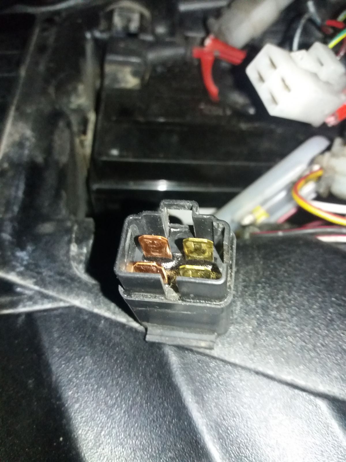

J'ai regardé et franchement je vois que sa je les même remi et je les touché je santé que avec mais main il y avait quelque chose dans le relais qui sectionner mais que sa voulais pas il y avais toujours se petit clic clic et au bout dans moment plus rien plus de clic clic
