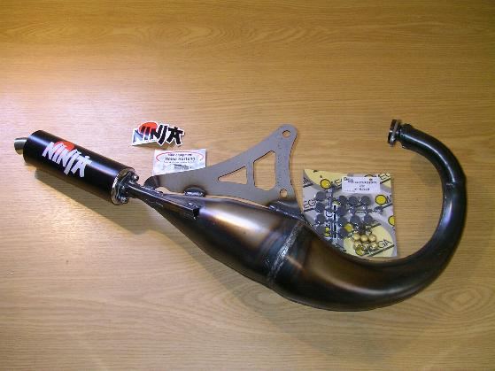

bouigass Posté(e) le 3 septembre 2017 Signaler Posté(e) le 3 septembre 2017 A quelques détails, il peut faire vintage 90's, les coques (ah, moi je ne suis pas en manque) chromées se faisaient beaucoup dans la fin des années 90 Tu as un Groupe S? Je veux bien voir ça

Max Blackbird Posté(e) le 3 septembre 2017 Signaler Posté(e) le 3 septembre 2017 c'est pas un cup ca? je ne vois pas pk tu me demande si j'ai ce pot
bouigass Posté(e) le 3 septembre 2017 Signaler Posté(e) le 3 septembre 2017 Le 31/08/2017 at 21:16, Pauloboost a dit : Celui de nitro n'est pas plus long ? Donc du coup au programme, restauration d'un pot ninja groupe s, boîte à clapets Giraudo, vilebrequin course 45 masse de 72, cylindre 47.6 mxs sport, le carburateur je sais pas encore car j'en veux un avec le starter à câble, variation je me tâte encore car je veux garder le démarreur électrique. Allumage mvt dd prototype. L'embrayage sera sûrement une doppler avec ça cloche, correcteur de couple over rage. Transmission d'origine. C'est à Pauloboost que je demande

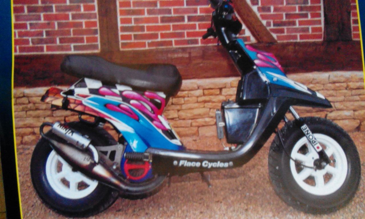

Pauloboost Posté(e) le 3 septembre 2017 Auteur Signaler Posté(e) le 3 septembre 2017 À la rigueur je les fait pour moi donc faut qu'il me plaise avant tout. À la base ces carénage seront monter sur un autre booster. Sur celui là je veux faire une peinture aérographe. Dans le même style que la photo avec des jantes 12 blanche.
bouigass Posté(e) le 3 septembre 2017 Signaler Posté(e) le 3 septembre 2017 Je me souviens très bien de ce scoot que de souvenirs! 1
Pauloboost Posté(e) le 4 septembre 2017 Auteur Signaler Posté(e) le 4 septembre 2017 Je dirais plutôt milieux année 90. Oui effectivement j'ai un groupe s que j'avais polie à l'époque. Je sais pas trop comment le décalaminer à l'intérieur car j'ai pas trop envie de l'ouvrir en deux. Il me manque le véritable silencieux ninja. Donc j'en fabriquerai une réplique. Ce pot est magique à mon souvenir. Un son magnifique et des super perf avec mon ancien 70 mhr réplica .
Max Blackbird Posté(e) le 4 septembre 2017 Signaler Posté(e) le 4 septembre 2017 1/2 litre de sans plomb dans le pot,tu allumes des 2 cotés et tu laisse le feu faire son boulot
bouigass Posté(e) le 4 septembre 2017 Signaler Posté(e) le 4 septembre 2017 Ou tu mets une poignée d'écrou dedans, tu joues des maracasses avec et tu vides
nathan 2917 Posté(e) le 4 septembre 2017 Signaler Posté(e) le 4 septembre 2017 ou 1l de lessive de soude liquide tu laisse baigner et tout va ressort la taule se retrouve a nue 1
Andrelo Posté(e) le 13 mai 2020 Signaler Posté(e) le 13 mai 2020 Bonjour à tous peux t on trouver encore ce style de pot d échappement sur le net ou ailleurs car je souhaite remonter un spirit de 98 . Si quelqu un peu m apporter un conseil d un site ou autre je suis à votre écoute. Merci à tous
fred82000 Posté(e) le 14 mai 2020 Signaler Posté(e) le 14 mai 2020 Il y a 12 heures, Andrelo a dit : Bonjour à tous peux t on trouver encore ce style de pot d échappement sur le net ou ailleurs car je souhaite remonter un spirit de 98 . Si quelqu un peu m apporter un conseil d un site ou autre je suis à votre écoute. Merci à tous salut tu aurais pu te crées un post en bonne section pour ta question et pour y répondre ça se trouve en occasion si tu cherche bien
Andrelo Posté(e) le 14 mai 2020 Signaler Posté(e) le 14 mai 2020 Merci pour votre réponse mais étant nouveau je suis un peu encore dans l'apprentissage du forum , mais même d'okaz je cherche mais c'est chaud à trouver . A votre avis neuf cela sera introuvable je suppose d'okaz en cherchant beaucoup . Merci
nathan 2917 Posté(e) le 14 mai 2020 Signaler Posté(e) le 14 mai 2020 Il y a 3 heures, Andrelo a dit : Merci pour votre réponse mais étant nouveau je suis un peu encore dans l'apprentissage du forum , mais même d'okaz je cherche mais c'est chaud à trouver . A votre avis neuf cela sera introuvable je suppose d'okaz en cherchant beaucoup . Merci C’est plus produit depuis facile 10ans ce genre de pot..
Andrelo Posté(e) le 14 mai 2020 Signaler Posté(e) le 14 mai 2020 Re merci pour vos réponses. Je vais continuer à chercher. Merci à tous.
Steph180 Posté(e) le 28 octobre 2021 Signaler Posté(e) le 28 octobre 2021 Bonjour les amis ! je sais que c'est introuvable mais au cas où quelqu'un un aurait un pot ninja groupe S pour booster à vendre s'il vous plaît? Ou si vous savez ou en trouver un ? merci d avance bonne journée à vous !
