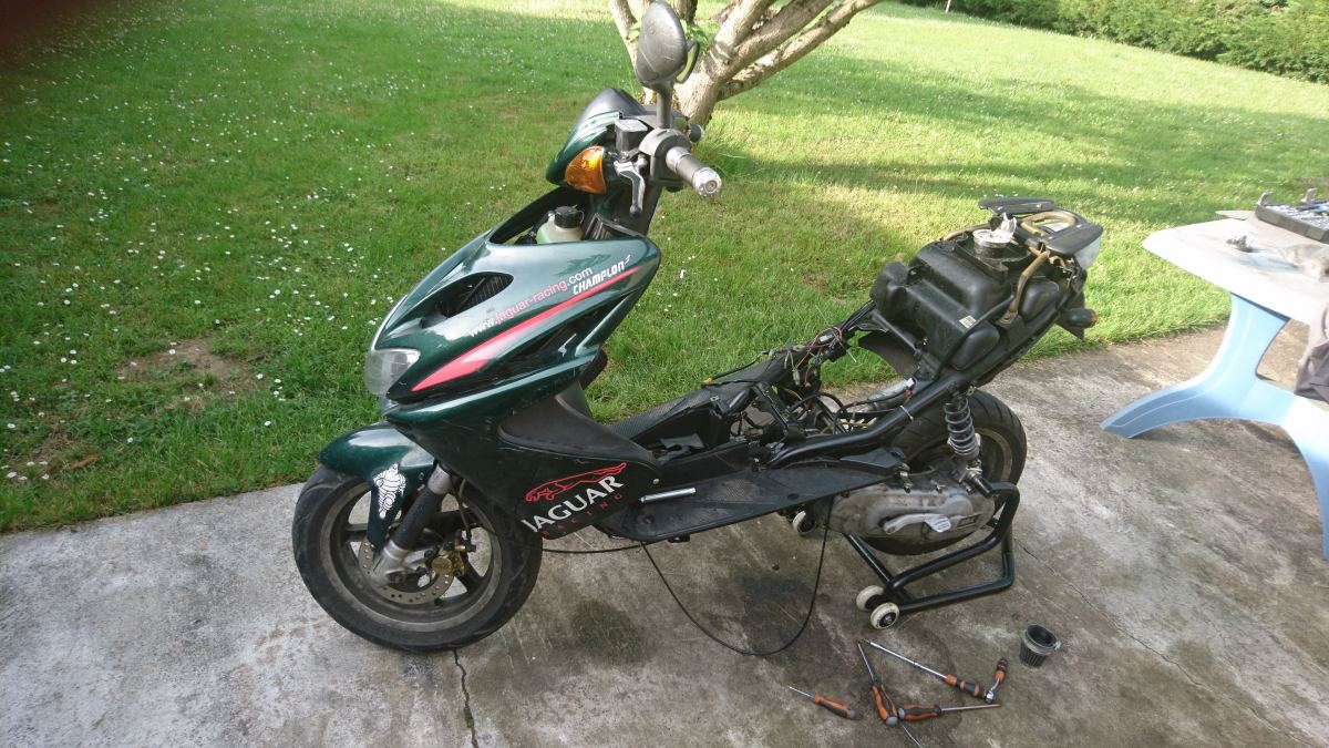

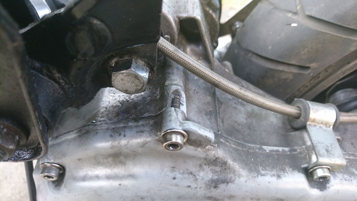

fred82000 Posté(e) le 26 mai 2018 Auteur Signaler Posté(e) le 26 mai 2018 bon des nouvelle assez bonne ce matin j'ai récup un amortisseur origine de nitro pour 15e pas cher du tout et livrais a même pas 5 minute de chez moi j'ai tout re monter après un long combat il a enfin pousser son premier crie houra oui mais me faut régler la carburation qu'il tien pas le ralenti et fume comme une locomotive câble de gaz changer car peter plus un bous de carter qui a peter voir photo

Invité Posté(e) le 27 mai 2018 Signaler Posté(e) le 27 mai 2018 Il y a 13 heures, fred82000 a dit : bon des nouvelle assez bonne ce matin j'ai récup un amortisseur origine de nitro pour 15e pas cher du tout et livrais a même pas 5 minute de chez moi j'ai tout re monter après un long combat il a enfin pousser son premier crie houra oui mais me faut régler la carburation qu'il tient pas le ralenti et fume comme une locomotive câble de gaz changer car peter plus un bous de carter qui a peter voir photo Salut, oula ça parait inquiètant ce carter cassé, c'est au niveau du kick, là où ça force pas mal; tu devrais renforcer ça avec un truc style soudure à froid. Avec le beau soleil qui arrive, il va être content de retrouver la lumiere le bestiau
fred82000 Posté(e) le 27 mai 2018 Auteur Signaler Posté(e) le 27 mai 2018 je vais voir il existe une soudure que je viens de voir qui a lair pas mal je vais en acheter pour tester que oui a force que je kik j'ai peur que sa tienne plus du tout et sais surtout moi qui vais être content de pouvoir re rouler
dada65 Posté(e) le 27 mai 2018 Signaler Posté(e) le 27 mai 2018 salut pour le bout casser le mieux et que tu touche pas et le jour ou tu démonte et que ensuite tu remonte ne remet pas cet vise a cet emplacement pour éviter que sa ce pete plus ...
Max Blackbird Posté(e) le 27 mai 2018 Signaler Posté(e) le 27 mai 2018 il y a 3 minutes, dada65 a dit : salut pour le bout casser le mieux et que tu touche pas et le jour ou tu démonte et que ensuite tu remonte ne remet pas cet vise a cet emplacement pour éviter que sa ce pete plus ... c'est vrai qu une vis en moins ca changera pas trop,mais au moins rebouche avec de l alu
fred82000 Posté(e) le 27 mai 2018 Auteur Signaler Posté(e) le 27 mai 2018 (modifié) il y a 42 minutes, dada65 a dit : salut pour le bout casser le mieux et que tu touche pas et le jour ou tu démonte et que ensuite tu remonte ne remet pas cet vise a cet emplacement pour éviter que sa ce pete plus ... je vais pas la re mettre quand je démonterais il y a 39 minutes, Docteur JEFF a dit : c'est vrai qu une vis en moins ca changera pas trop,mais au moins rebouche avec de l alu je compte bien reboucher avec de lalu que sa sois propre j'ai vue un produit nomet durafix ça coûte un peu cher mais je vais men prendre ces des baguette dalu que lon fait fondre au chalumeaux et yonet tournoi en a tester je pense sa ira très bien Modifié le 27 mai 2018 par fred82000
fred82000 Posté(e) le 28 mai 2018 Auteur Signaler Posté(e) le 28 mai 2018 aujourd'hui réglage carburateur entre deux averse et sa ne va pas en gp 125 sa démarre mais que avec le starter et pareil pour rouler je monte a pas plus de 200km je me dit bon gp trop gros je passe en 105 toujours obliger d'avoir le starter mais sa avance un poil mieux au démarrage mais toujours 20km je me dit bon gp 90 la je part bien mieux toujours sarter enclencher obliger sinon il cale et 30km je me dit aller on passe en 80 voir et la toujours obliger d'avoir le starter mais un démarrage encore mieux sauf que il pete et crache du pot si quelqu'un passe ici et a une idées du souci qu'il me le dise je vais re voir que mes spy sois bon au cas ou si jamais ça change rien en changent le gs
Invité Posté(e) le 28 mai 2018 Signaler Posté(e) le 28 mai 2018 il y a 39 minutes, fred82000 a dit : aujourd'hui réglage carburateur entre deux averse et sa ne va pas en gp 125 sa démarre mais que avec le starter et pareil pour rouler je monte a pas plus de 200km je me dit bon gp trop gros je passe en 105 toujours obliger d'avoir le starter mais sa avance un poil mieux au démarrage mais toujours 20km je me dit bon gp 90 la je part bien mieux toujours sarter enclencher obliger sinon il cale et 30km je me dit aller on passe en 80 voir et la toujours obliger d'avoir le starter mais un démarrage encore mieux sauf que il pete et crache du pot si quelqu'un passe ici et a une idées du souci qu'il me le dise je vais re voir que mes spy sois bon au cas ou si jamais ça change rien en changent le gs t'as pas un gs plus gros pour voir, et sinon joue sur l'aiguille 2 cran vers le bas.
fred82000 Posté(e) le 28 mai 2018 Auteur Signaler Posté(e) le 28 mai 2018 j'ai foutu un gr de 55 et sa tien pas le ralenti je me demande si il se noiré pas le scoot car bougie hyper mouiller @donkishock
Custom77 Posté(e) le 29 mai 2018 Signaler Posté(e) le 29 mai 2018 (modifié) Sa bien casser... Mais c'est aisément réparable Modifié le 29 mai 2018 par Custom77
