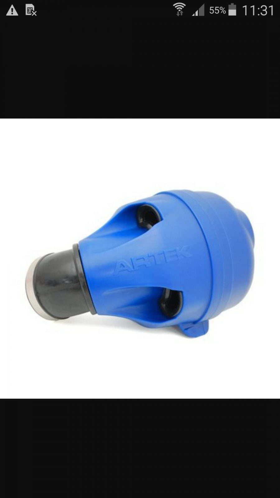

0 bouigass Posté(e) le 6 septembre 2017 Auteur Signaler Posté(e) le 6 septembre 2017 Merci. Pour le cylindre, j'hésite entre le Doppler S1R et le Bidalot 50 alu. Niveau filtre, je ne sais pas quoi mettre: je n'ai pas de BAA d'origine, j'ai un Malossi E5. Qu'est ce que vous pensez des boîte à air style Doppler, Polini?
0 fred82000 Posté(e) le 6 septembre 2017 Signaler Posté(e) le 6 septembre 2017 je pense que le mieux et que tu re mette une boîte à air origine ça sera bien mieux que un cornet ou même les boîte à air polini ou doppler
0 Invité Posté(e) le 6 septembre 2017 Signaler Posté(e) le 6 septembre 2017 il y a 7 minutes, bouigass a dit : Merci. Pour le cylindre, j'hésite entre le Doppler S1R et le Bidalot 50 alu. Niveau filtre, je ne sais pas quoi mettre: je n'ai pas de BAA d'origine, j'ai un Malossi E5. Qu'est ce que vous pensez des boîte à air style Doppler, Polini? Artek k1 .
0 nathan 2917 Posté(e) le 6 septembre 2017 Signaler Posté(e) le 6 septembre 2017 il y a 6 minutes, Barry/Sheene a dit : Artek k1 . le k1 c'est un fonte il y a 12 minutes, bouigass a dit : Merci. Pour le cylindre, j'hésite entre le Doppler S1R et le Bidalot 50 alu. Niveau filtre, je ne sais pas quoi mettre: je n'ai pas de BAA d'origine, j'ai un Malossi E5. Qu'est ce que vous pensez des boîte à air style Doppler, Polini? le doppler est quand même bien moins chere mais bidalot
0 Invité Posté(e) le 6 septembre 2017 Signaler Posté(e) le 6 septembre 2017 (modifié) La boîte à air artek k1 @nathan 2917. Je voulais dire Modifié le 6 septembre 2017 par Invité
0 bouigass Posté(e) le 6 septembre 2017 Auteur Signaler Posté(e) le 6 septembre 2017 Nathan, ce n'est pas un problème, il rentre dans le budget et j'avoue qu'il me fit de l’œil mais j'attends les photos de l'intérieur Barry, elle est peut être performante mais pu*** qu'est ce qu'elle est moche! Je vais sans doute racheter une boîte à air du coup, une TNT type origine, ça fera l'affaire?
0 nathan 2917 Posté(e) le 6 septembre 2017 Signaler Posté(e) le 6 septembre 2017 il y a 3 minutes, bouigass a dit : Nathan, ce n'est pas un problème, il rentre dans le budget et j'avoue qu'il me fit de l’œil mais j'attends les photos de l'intérieur Barry, elle est peut être performante mais pu*** qu'est ce qu'elle est moche! Je vais sans doute racheter une boîte à air du coup, une TNT type origine, ça fera l'affaire? ouai ca ira bien a dsl j'ai zapper quand je suis aller au garage taleur
