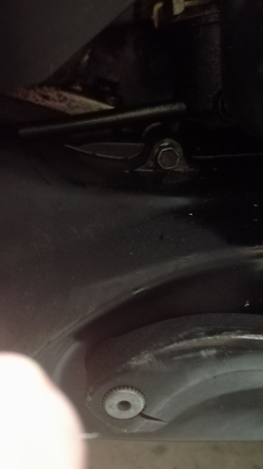

Regarde je commencer à démonter , Quand j'ai vu que mon carter était un peu gras , Et je vois une durite dans le vide et qui est reliée au trop plein du carburateur normal? Sa aurait pas été bricoler pour que le trop plein sevacue dans une canette comme certain font ? Ou alors je suis à l'ouest ? :ph34r:
Modifié par Skyline
Le tuyaux en lui même me choque pas.

bonjour,
ta durite de trop plein devrait être un peu plus longue pour pouvoir passer entre le carter et la roue, pour que ça coule par terre , elle a du être remplacé par une plus courte, la laisse pas trainer au dessus de ton carter ça encrasse un peu. ah et elle sert à évacuer le trop plein de cuve, pour pas que ça s'etouffe quand elle est trop pleine ^^
Modifié par Invité
Salut à toi , Bien ce qui  me semblait en même temps assez logique , et effectivement ça a salis un peu le carter , C'est pas mal une durite pour le trop plein y a pas sa sur tous les carburateur :) Du coup je pourrais mettre quoi sur la durite pour que sa sevacue autre part que dans le carter genre un objet ou autre si tu vois ce que je veux dire mdr
