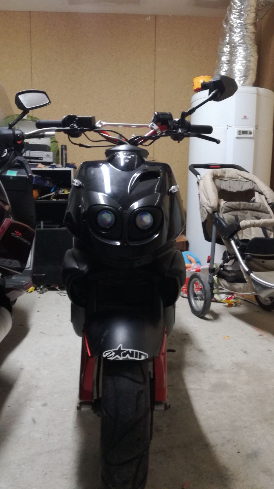

Bonsoir à tous et à toutes , Je possède un tkr Furious et le problème va peux être vous sembler bête ou même vous faire rigoler , Il s'agit de ma trajectoire sur une ligne droite jusqu'à 50 km/h pas de problème j'arrive à rouler une ligne droite , Mais une fois à haute vitesse (Ex 70 km/h) Je ne sais pas ce que j'ai je n'arrive pas à tenir droit je garde pourtant la même position à cette vitesse et mon scooter j'ai toujours l'impression qu'il dévie sur la droite c'est plutôt angoissant mdr et je dois redresser avec mon pied , Alors je pense que sa viens de moi je sais pas , Des idées suggestions astuce ? PS : Il y a 1 ans de cela j'ai  u un accident en scooter malheureusement  ont ma couper la route , Et depuis je n'ais jamais retoucher à un scooter avant tout cela la maniabilité Me parrassait si simple .. , J'espère que vous avez réussie à me comprendre , Merci :)

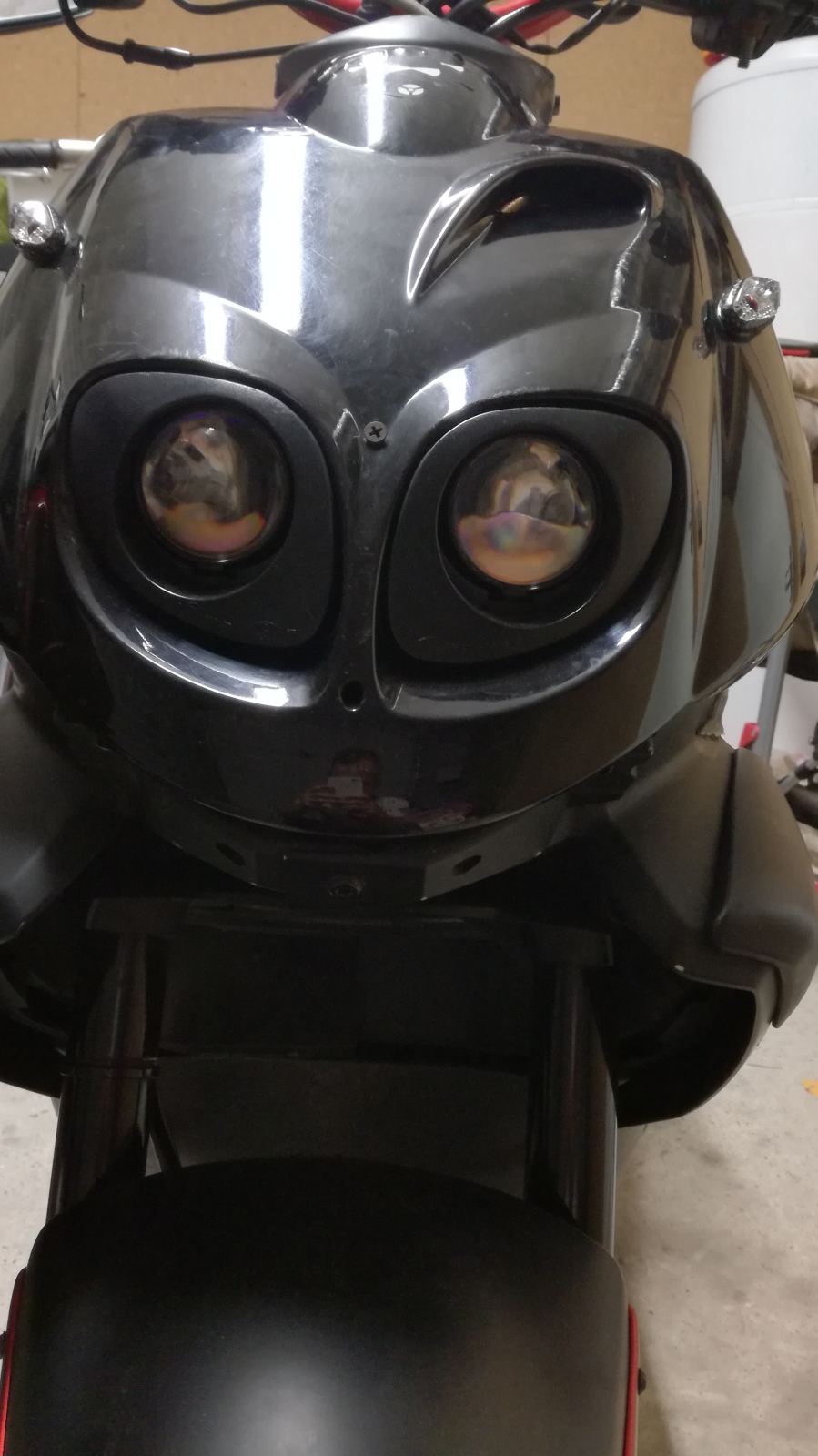

Bonsoir , Quand je disais 1 ans c'était avec un autre scooter pas avec le tkr justement et la fourche et guidon droit en regardant de loin tout est aligner :) , Après pour le fais quily à 1 ans il m'ai arriver cela oui j'ai peux être cette sensation mais c'est déstabilisant sa fais gros je m'entraîne même sur circuit fermer pour m'y remettre mais pas moyen alors d'où sa peux venir ? ça me rend fou mdr , En pièce jointe je vous est envoyer les photos du guidon fourche et 2eme de plus près au cas où ..

OK compris si tout et aligner mis à part les roulements de direction ou un jeu entre tube et fourreau de fourche il y a pas grand chose d'après moi.
Regarde quand même en te mettant à 5 mètres derrière le scooter voir si les roues sont alignees ou encore du jeu dans les roulements de roues.
