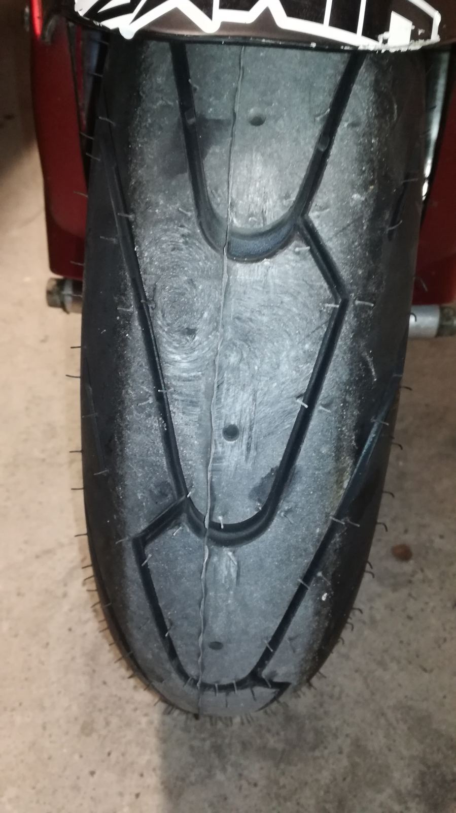

@Barry/Sheene Un pneu crevé donc la roue avant (la roue motrice de plus) crevé , Sa joue sur la tenue de route non ? Virage , et surtout sur ligne droite il a tendance à tirer à gauche ou à droite non ? Question con je sais mais j'ai total confiance en toi mdr :cool:
Euh la roue motrice c'est la roue arrière hein ;)
Si tu roule avec une roue crevé ou même dégonflé sa joue forcément.

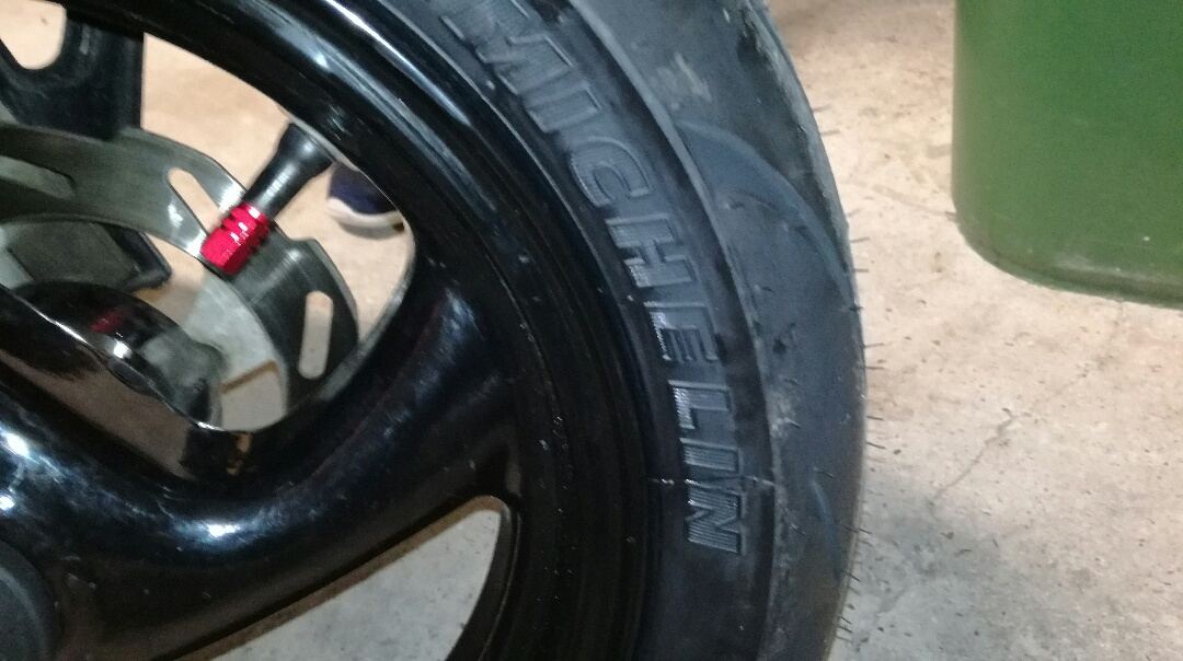

Le pneu arrière est dur comme du béton et c'est du Michelin , C'est le pneu avant mou sous marque et pas la même marque que l'arrière (de préférence c'est mieux les même marque avant arrière ) comme ta vu dans les précédents postes , Donc je te repose la question d'ailleurs si je te semble lourd dis le moi hein .. , J'ai mal à mon argent Barry si tu savais mdr ... :)
Modifié par Skyline
C'est pas obligatoire deux de la même marque c'est mieux car il réagissent de la même façon c'est tout. Met un coup de gonfleur déjà.

Bah même gomme , même tenue de route avec les même pneu c'est mieux, Parce que la même avec le pneu crevé j'ai gonfler y a pas une grosse amélioration , Parce la crevée tenue de route ces galère  :)
Pour l e bon coin c'est déjà fait t'inquiète
C'est ce que je te dit c'est mieux ils réagissent pareil.
Par contre deux différents n'empêche pas de rouler.

J'ai reçu mon pneu ce matin :D

il y a 38 minutes, Skyline a dit :
Ta pris quoi ? Alors il donne quoi ce pneu :D
Un Michelin power pure.
Montage la semaine prochaine.
Tu pneu tu l'à regonfler au moins ? .

Oui je les regonfler mais ça change pas grand chose le pneu à perdu de son adhérence , Rien que dans les virage limite sa glisse :/ .. Pour un pneu à 43 euro tant pis je le paye cash mdrrr c'est juste que j'ai des prélèvements j'attends que ça passe si tu vois ce que je veux dire mdr , Avec les petits derrière mdr
