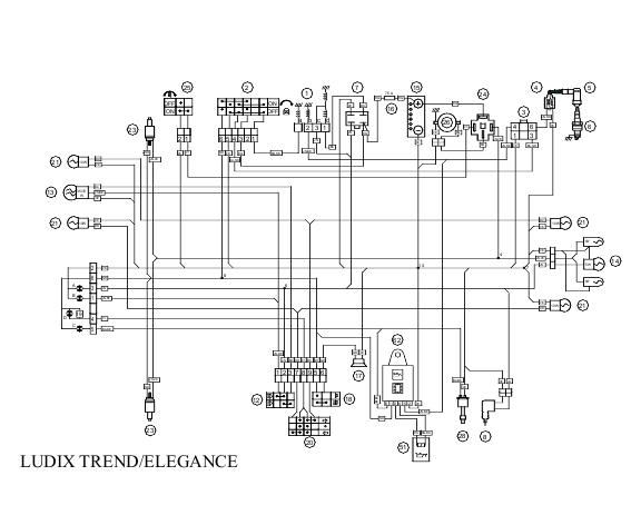

TrendX1 Posté(e) le 16 septembre 2017 Auteur Signaler Posté(e) le 16 septembre 2017 il y a 4 minutes, fred82000 a dit : tu as pas les corespendance couler de on schéma avec ? Non c'est le seule schéma que j'ai trouver sur internet à propos de mon Ludix

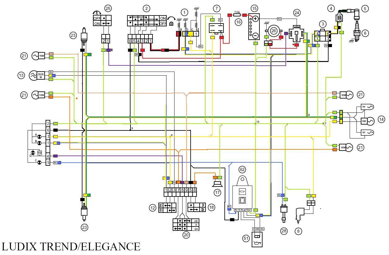

Invité Posté(e) le 16 septembre 2017 Signaler Posté(e) le 16 septembre 2017 Bonjour voilà A première vu il me semble pareil sauf que la on a la couleur Donc: 1 stator allumage 2 contacteur à clef 3 cdi 4 bobine ht 5 antiparasite 6 bougie 7 régulateur de tension 8 starter électrique 13 ampoule avant 14 ampoule arrière 15 batterie 16 fusible 17 klaxon 18 bouton klaxon 23 interrupteur stop 24 relais démarreur 25 bouton démarreur 62 boîtier gestion huile. Ensuite si tu as le cdi Dell orto auquel est relier la sécurité huile et que tu as un souci avec le branchement électrique de ce côté ça peut très bien couper l'allumage. En espérant que sa puisse t'aider. @fred82000 bien à toi.
TrendX1 Posté(e) le 16 septembre 2017 Auteur Signaler Posté(e) le 16 septembre 2017 (modifié) il y a 6 minutes, Barry/Sheene a dit : Bonjour voilà A première vu il me semble pareil sauf que la on a la couleur Donc: 1 stator allumage 2 contacteur à clef 3 cdi 4 bobine ht 5 antiparasite 6 bougie 7 régulateur de tension 8 starter électrique 13 ampoule avant 14 ampoule arrière 15 batterie 16 fusible 17 klaxon 18 bouton klaxon 23 interrupteur stop 24 relais démarreur 25 bouton démarreur 62 boîtier gestion huile. Ensuite si tu as le cdi Dell orto auquel est relier la sécurité huile et que tu as un souci avec le branchement électrique de ce côté ça peut très bien couper l'allumage. En espérant que sa puisse t'aider. @fred82000 bien à toi. Merci énormément donc la les couleur corresponde bien ? Quand j'ai enlever la petit cosse de ma bobine haute tension il il y a eu une étincelle alors que il y avait pas le contact ça veut dire que tout mon faisceau est grillé ? Modifié le 16 septembre 2017 par TrendX1

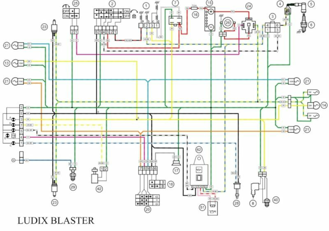

beber Posté(e) le 16 septembre 2017 Signaler Posté(e) le 16 septembre 2017 il y a 9 minutes, TrendX1 a dit : Merci énormément donc la les couleur corresponde bien ? Quand j'ai enlever la petit cosse de ma bobine haute tension il il y a eu une étincelle alors que il y avait pas le contact ça veut dire que tout mon faisceau est grillé ? bonjour à vous j avais trouver ça

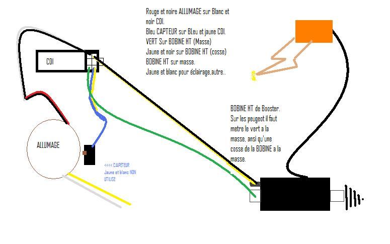

Alain Posté(e) le 16 septembre 2017 Signaler Posté(e) le 16 septembre 2017 Le jaune et le blanc vont au régulateur de tension (ils servent pour les phares et la recharge de la batterie), le rouge/noir part vers le contacteur, puis devient noir/blanc du contacteur au cdi. et le bleu va directement au cdi.
TrendX1 Posté(e) le 16 septembre 2017 Auteur Signaler Posté(e) le 16 septembre 2017 (modifié) il y a 21 minutes, Alain a dit : Le jaune et le blanc vont au régulateur de tension (ils servent pour les phares et la recharge de la batterie), le rouge/noir part vers le contacteur, puis devient noir/blanc du contacteur au cdi. et le bleu va directement au cdi. Peut tu me faire plus simple si possible je connait pas trop en électricité Modifié le 16 septembre 2017 par TrendX1
TrendX1 Posté(e) le 17 septembre 2017 Auteur Signaler Posté(e) le 17 septembre 2017 J'ai bien relier mon fils bleue au CDI est j'ai essayé tous les autres fil que j'ai relier au rouge noir sur un fil j'ai pris un coup de jus dans l'anti parasite sur le bout en caoutchouc rien à la bougie .. quand je retire la petite cose de la bobine haute tension encore des étincelles je fais comment
