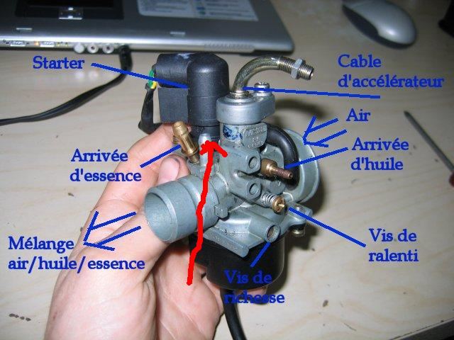

mokatitic Posté(e) le 18 septembre 2017 Signaler Posté(e) le 18 septembre 2017 BONJOUR QUI PEUT ME DIRE OU ME MONTRER UNE PHOTO D'UN carburateur D'ORIGINE D'UN MBK DE 2004.. AINSI QUE CES BRANCHEMENT DE DURITE .. ESSENCE D2PRESSION HUILE ECT .. MERCI
0 jimmy@ Posté(e) le 18 septembre 2017 Signaler Posté(e) le 18 septembre 2017 en rouge c'est la dépression. 1
0 Invité Posté(e) le 18 septembre 2017 Signaler Posté(e) le 18 septembre 2017 Bonjour si tu mets des photos de ton carburateur il y aura plus de monde pour t'aider .
0 fred82000 Posté(e) le 18 septembre 2017 Signaler Posté(e) le 18 septembre 2017 salut montre une photo de on carburateur et on te dira ou va quoi
0 dada65 Posté(e) le 25 septembre 2017 Signaler Posté(e) le 25 septembre 2017 Salut , Jimmy ta donner la réponse
