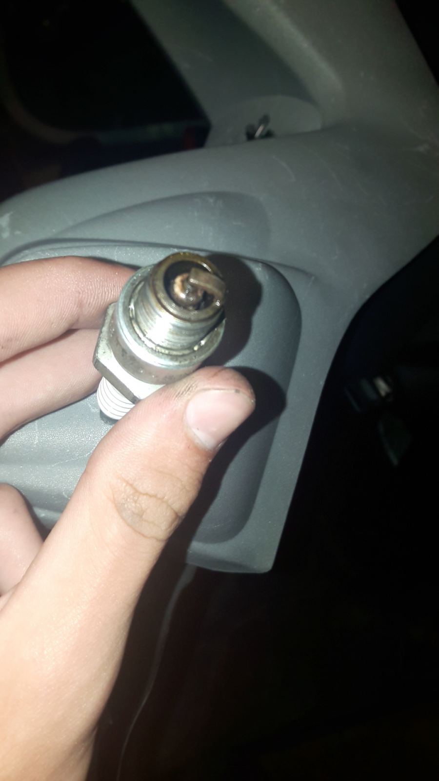

Aucune idée de ou se trouve les clapets :( Et la bougie est bonne mais même avec la vis richesse sérée au max, j'ai l'impression que le mélange est maintenant trop pauvre, vu la couleur de la bougie donc je pencherai pour une prise d'air non ? Avant que j'aille le problème , donc dimanche dernier, la bougie était couleur brique penchant un tout petit peu vers le noir ( un tout petit peu trop riche mais dans l'ensemble plutot bien réglé, à 2points de gicleurs près )

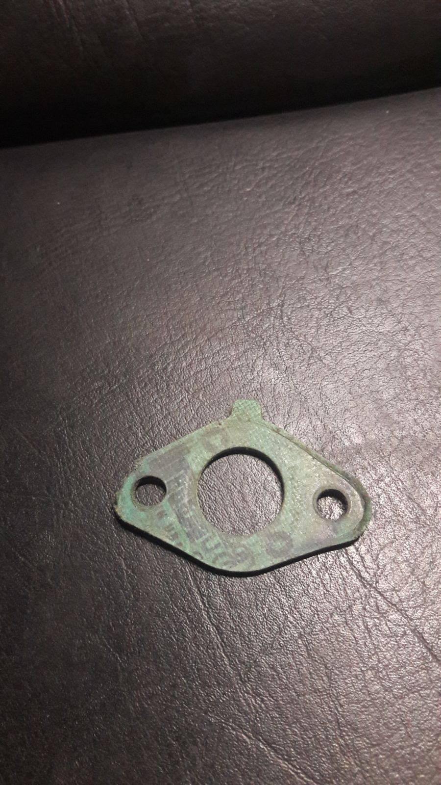

Mon joint carburateur/pipe est aussi en très mauvais état, j'ai donc essayer tout a l'heure de visser mes vis direct dans le carburateur sans joint, aucun changement, le scoot ne démarre toujours pas.
Je suis full origine et mon gicleur est +2 points au dessus de celui d'origine donc je ne vois pas ce qui pourrait poser problème à part prise d'air ou mon joint au niveau de la pipe qui est mort.

tout joint mort sur un scoot ou tout moteur se change donc tu change ton joint mort

c'est un 2 temps ou 4 temps les 4 temps non pas de clapet  pour la bougie  sa peux d aider
C'est un 2temps

Donc le joint est vraiment mort ? J'en ai commandé un de rechange du coup vu son état, j'attends de le reçevoir.

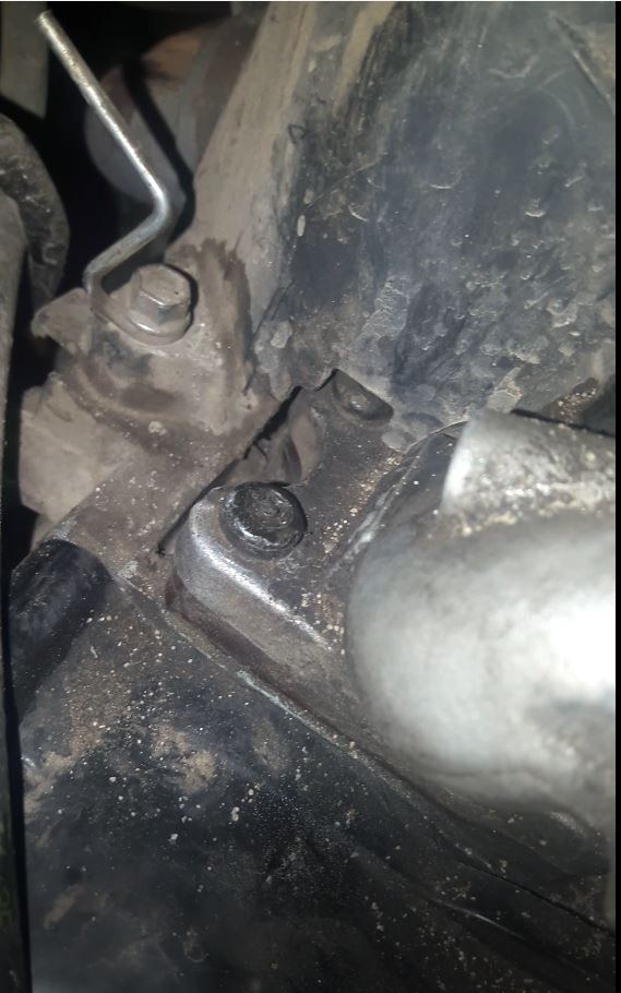

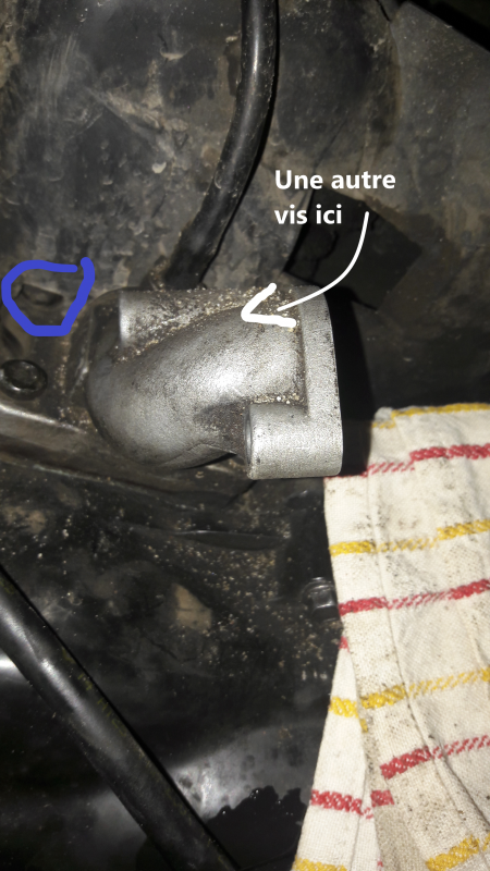

Pour les clapets, à la lumière dans une maison ca passe ? Car il fait nuit dehors donc je vais pas voir grand chose :) D'ailleurs je ne vois pas comment démonter la pipe, j'ai 2vis qui semblent inacessibles ( photo )

Mais comment je peux dévisser la pipe ? je n'y ai pas accés à ces vis, on ne voit pas bien sur la photo mais il il y a a peine 1cm d'espace.

tes vis son accesible juste a toi de trouver le bon endroit par ou passer ta clef allen
Les vis ne sont pas acessibles, le bloc est pile au dessus, il il y a juste un espace pour qu'on les voit.
il y a 11 minutes, beber a dit :
ci tu dois démonter tout ce qui gène démonte, tu serras mieux pour travailler
Donc je dois démonter le gros bloc ou il il y a la bougie ?

Bonjour c'est un Peugeot v tu veux défaire la pipe il faut démonter la coiffé de cylindre :siffle:
Pour ce faire 3 vis 2 à l'avant et une derrière le carburateur Coter roue.
Les joints de pipe et clapet sur ces modèles prennent cher surtout le coter coller au cylindre. Prévoir des neuf pour le remontage  .

Bonjour, je n'avais pas le temps de m'occuper du scoot, il ne fonctionne tjrs pas donc :
Je vais regarder les clapets et je vous tient au courant, sinon vous confirmez que ce joint est mort ?
20170923_210647.thumb.jpg.ff2aa7e46dd26a3e636be2e0eecb072e.jpg.e8956d5bb6809e68d1ef7190391f8212.jpg
