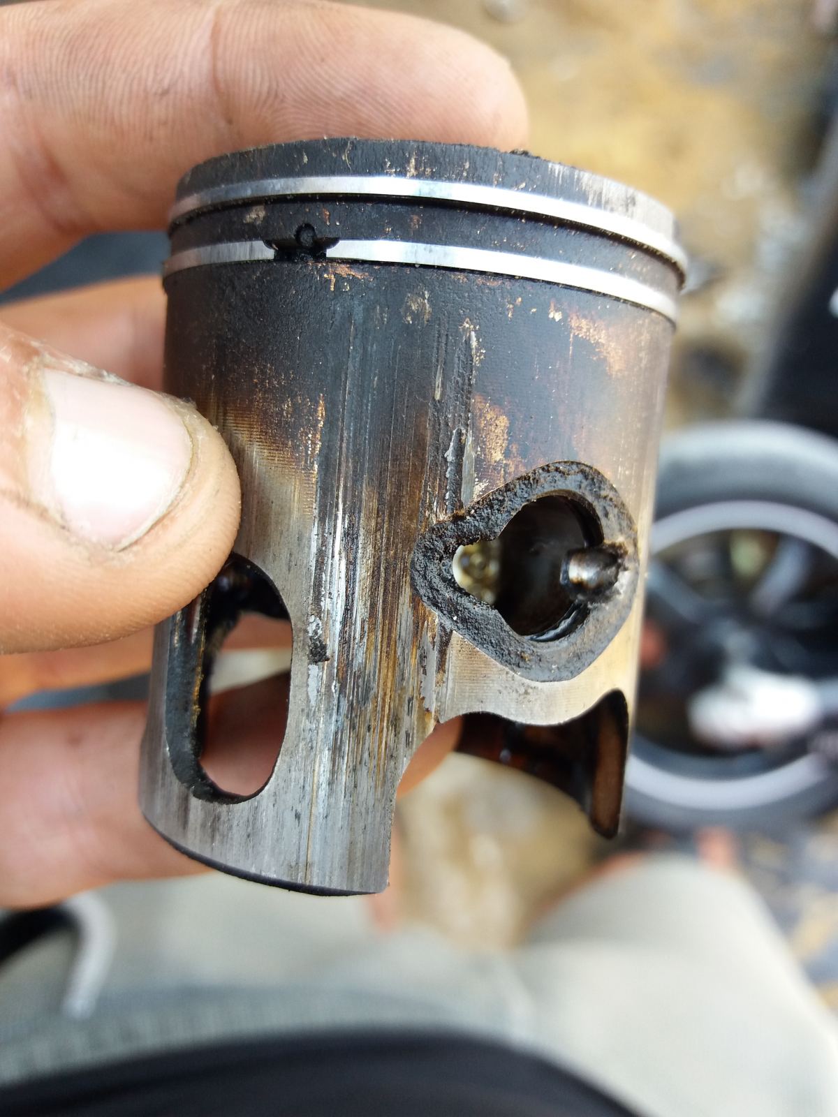

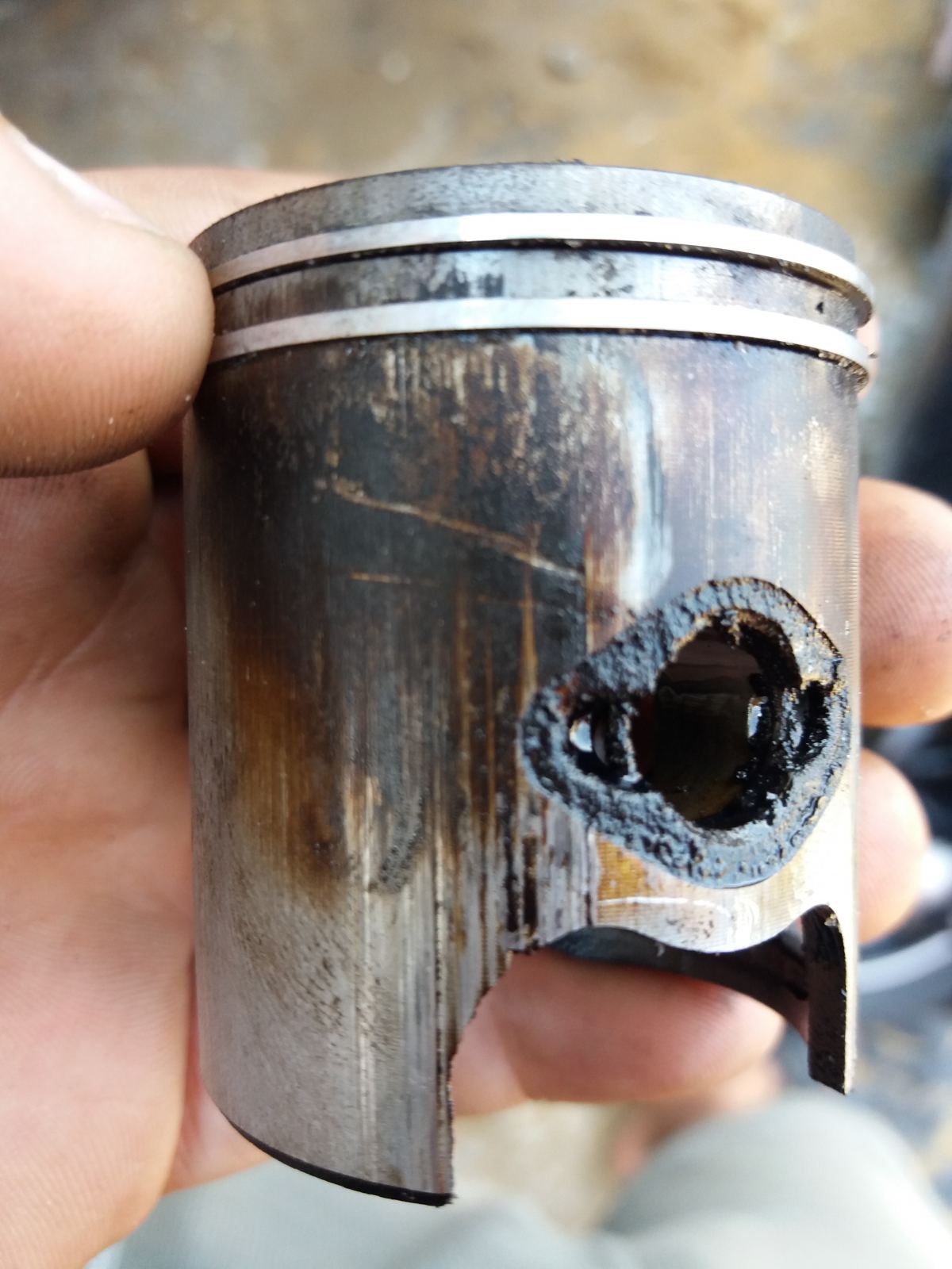

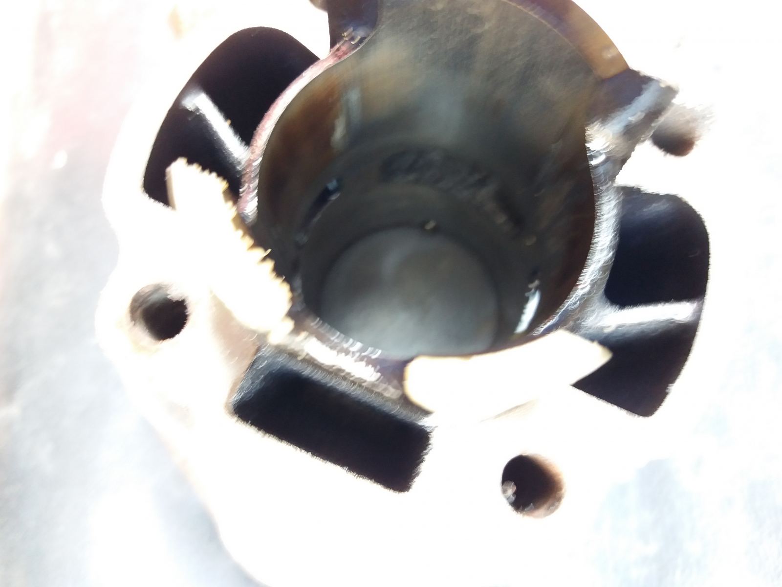

Aymen58 Posté(e) le 27 septembre 2017 Auteur Signaler Posté(e) le 27 septembre 2017 Bonjour , je l' emmene a un cycliste dnc il m'a dit que j'ai un problème de segmentation !! Je pense que le bruit de segment sortir de l'échappement ou nn !!? Votre avis a propos les segment !? Mon vilvrequin ne bouge pas ! Aucun jeu de cote variateur et l'allumage ! J'ai une nouvelle pour hier , une grande vibration apartir de 40 45 km/h avec deux personnes ! Et unne vibration à partir de 65 70 km/h pour un prsonne ! Et une gros perte de perfermonce ! Elle monte a 80km/h sur une trajet plte de 2 ou 3 kilomètre !!!?
Aymen58 Posté(e) le 30 septembre 2017 Auteur Signaler Posté(e) le 30 septembre 2017 Bonsoir ! Dnc j'ai change l piston et j'ai fait l'allessage ! Aucun problème , aucun bruit au ralentie ! Je commence mon rodage ! après 3 kilomètre ! Le claquement revenue au niveau de l'allumage !?
Invité Posté(e) le 30 septembre 2017 Signaler Posté(e) le 30 septembre 2017 Salut tu dira à ton maleum de joutia que t'es roulement de vilebrequin son mort pourquoi tu les as pas fait direct. Les vibrations dont tu parles en sont typique. Au départ tu nous dit que t'a pas d'outils et pas de pro tu nous as menti Tu nous as vraiment pris pour des lapin gdide.
