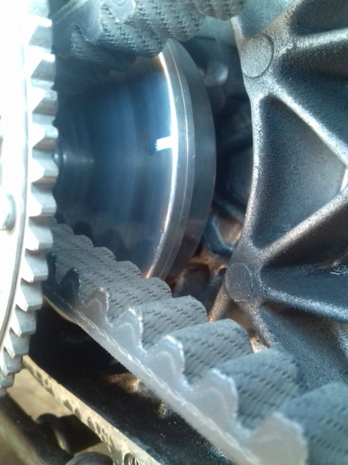

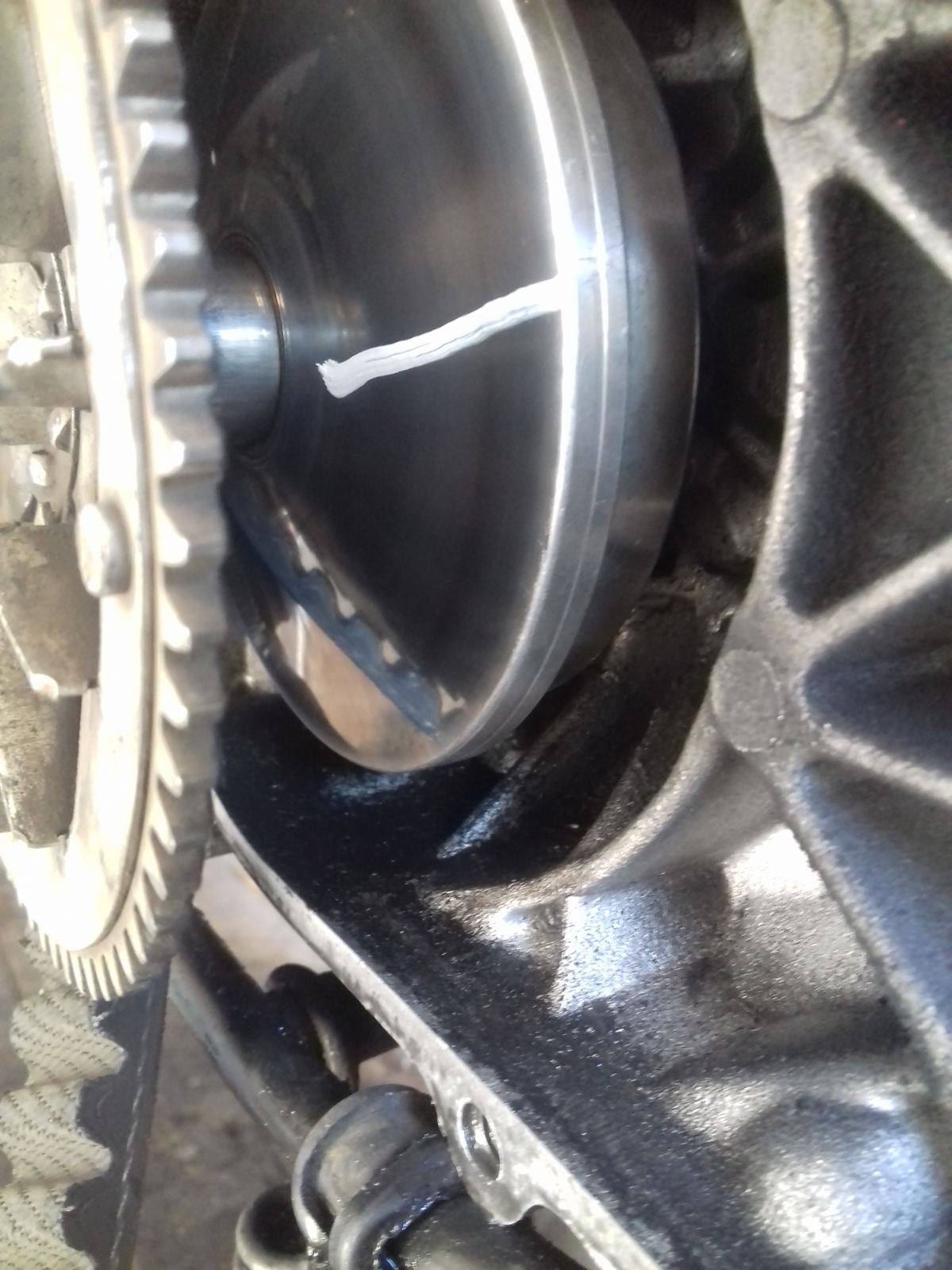

Non si c'est le variateur d'origine tant qu'il est débridé à ce niveau, sinon tu as bien la courroie qui monte tout en haut du variateur pour verifier avec un trait au feutre?
il y a 34 minutes, donkishock a dit :
Oui, il reste genre 2 mm de trait

POur le variateur c'est correct, tu peux mettre des galets un peu plus lourd de 0.5gr par galet ou 0.3g si tu trouve; mais ce que tu dis c'est soit un guide pour le ressort mais peut être que ça empeche la courroie d'aller bien au fond, donc du coup tu peux aussi faire un trait sur le correcteur mais cette fois jusqu'en bas, même concept que pour le variateur; et ensuite faudra voir à un autre niveau que la variation.

Rebonjour tout le monde, j'ai installé le ressort de poussée TNT ROUGE 22% (j'ai testé sans changer les galets) c'était beaucoup trop mou et je prenais 65 à fond, du coup j'ai alourdi les galets (chui passé en 6g) et je monte toujours à 80km/H  (ça change pas niveau vitesse) avec la courroie qui monte bien à fond cette fois ci
