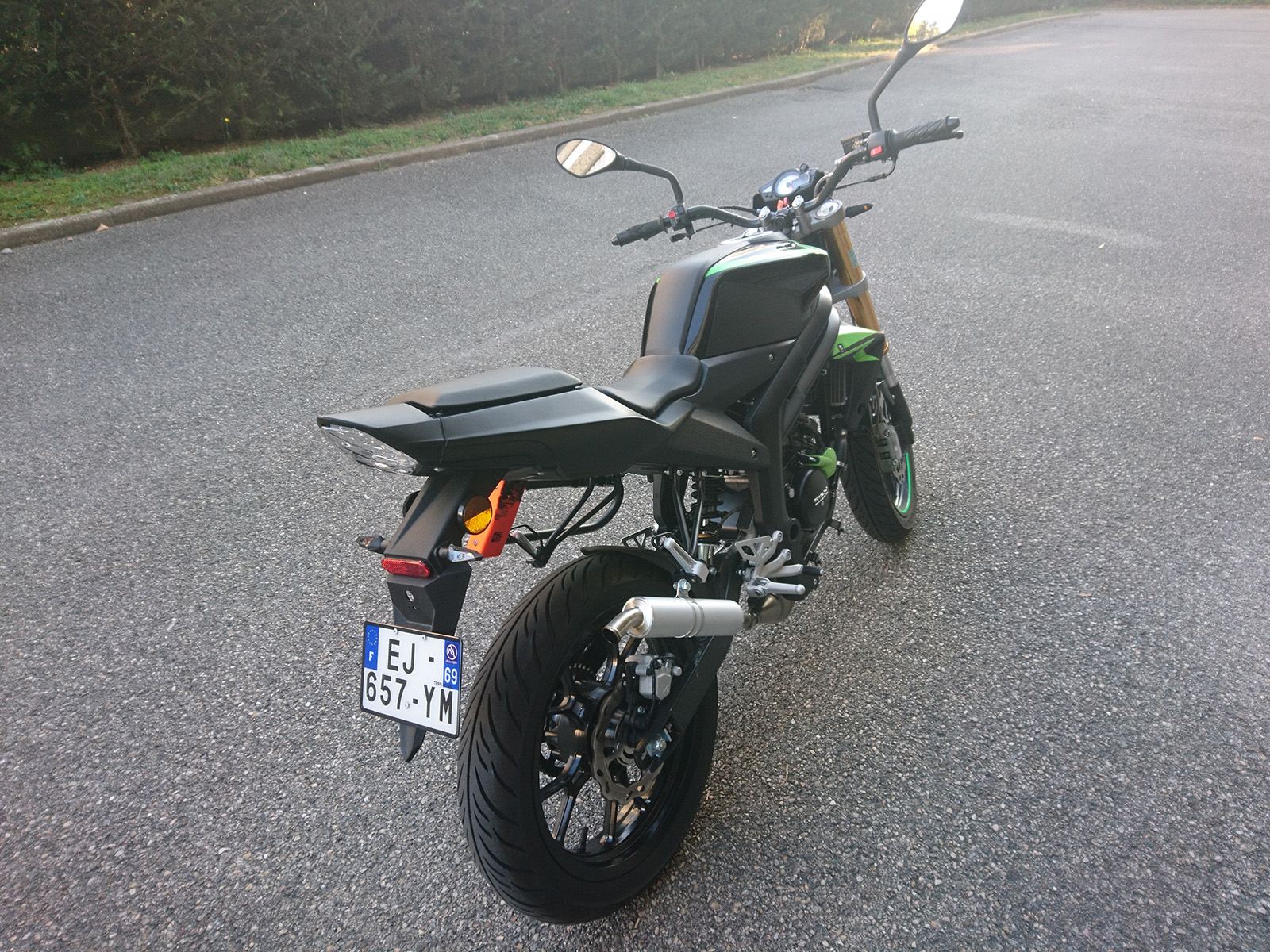

Salut à tous, nouveau sur le forum, je viens avec un projet plutôt sobre (ayant vieillis je pense que mes gouts et mes erreurs passées mon servis).
Ayant replonger sur une nouvelle 50,toujours chez Rieju, mais cette fois ci pour le modèle rs3 naked de 2017. (Ancienne mécaboîte rieju rs1 evolution)

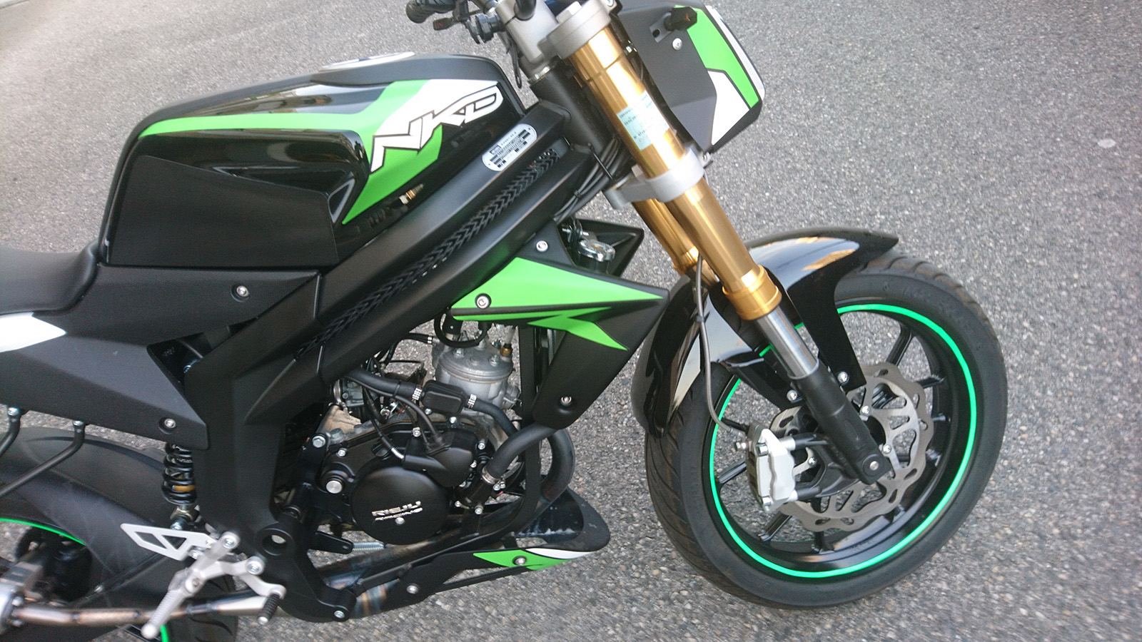

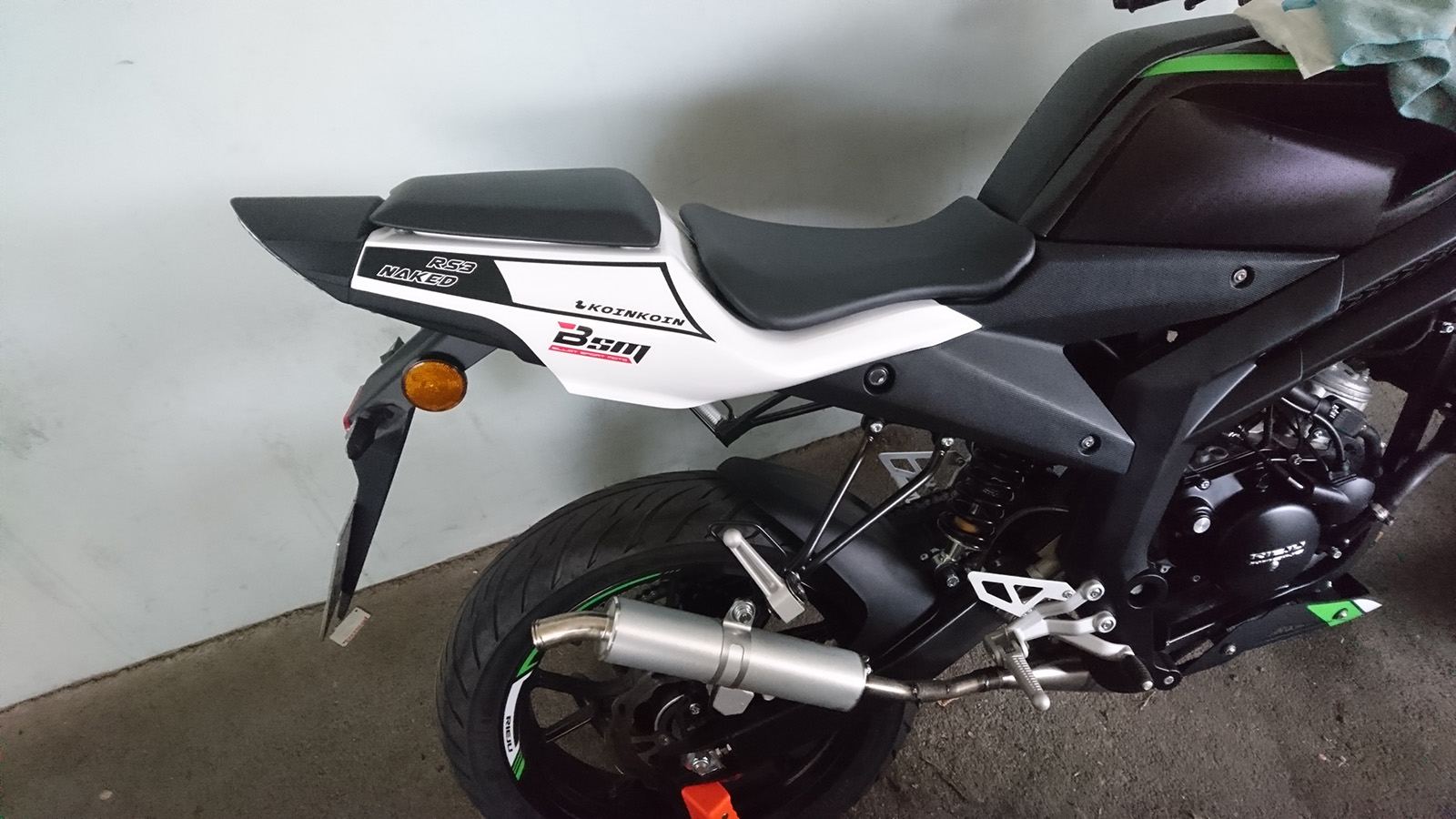

Voici donc ma nouvelle monture à l'achat, la photo n'est pas de moi, je n'en est presque pas de la version d'origine

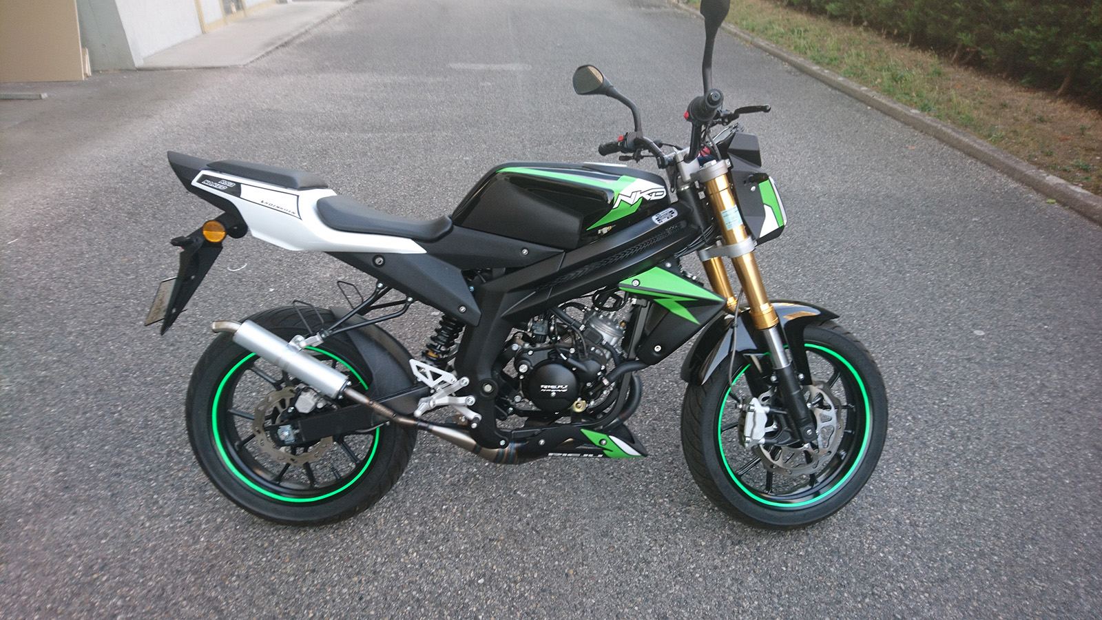

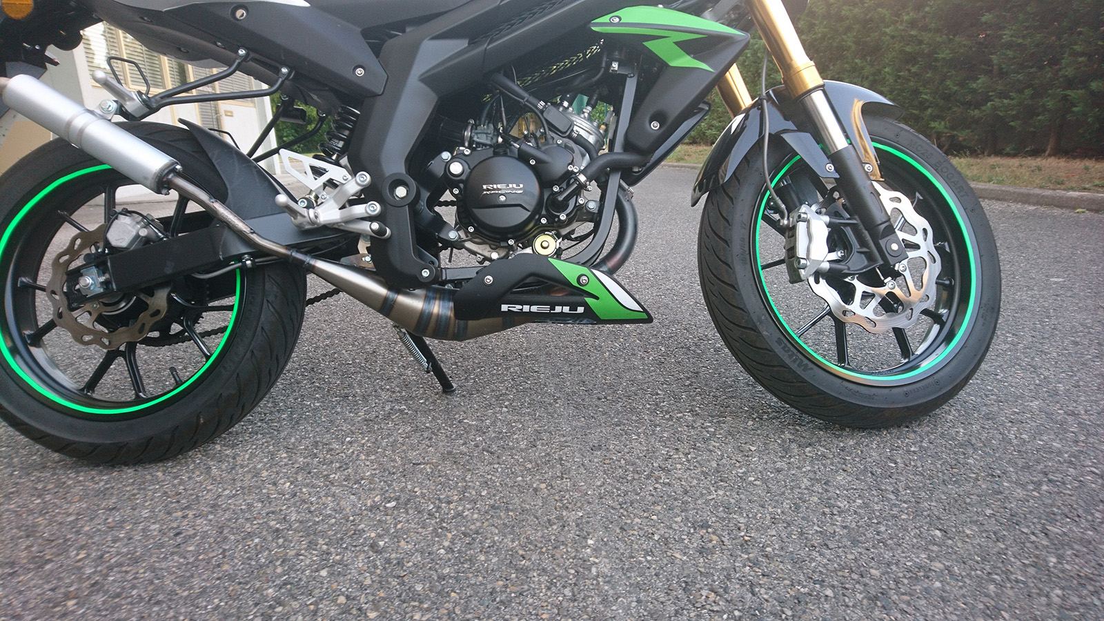

Pour le moment je n'es pas encore fait grand chose. elle a été débrider, montage d'un pot yasuni R2. J'ai également refait la plaque autocollant arrière, supprimer les autocollant des jantes pour y installer un liseret et refait les plaque d'autocollant des écopes. Cela ne se voit pas bien sur la photo de la moto d'origine mais pour des raison de production les stickers sont monoblock  et surtout texturé (comme plein de granule dessus) d'où mon envie de les refaire avec du vinyle lisse. Pour ceux qui se poseraient la question de savoir comment je les est refait. Je dispose d'un plotter (machine ressemblant à une imprimante mais équipé d'une lame pour découper la matière)

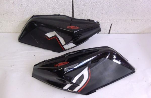

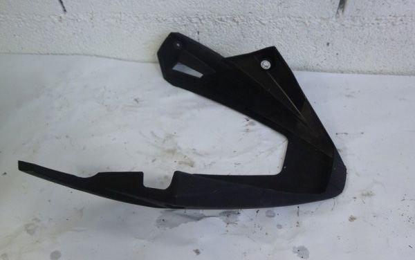

Concernant la suite du projet j'ai récupérer en casse d'autre pièces de rs3 nkd aussi qu'un sabot de ER6-N
Concernant le sabot je ne sais pas encore si je le laisse telle quelle ou si je le modifie, pour les autres polys, je voulais conservé un jeu de carénage d'origine et en même temps pouvoir prendre mon temps sur la préparation de la peinture sans roulé désosser.

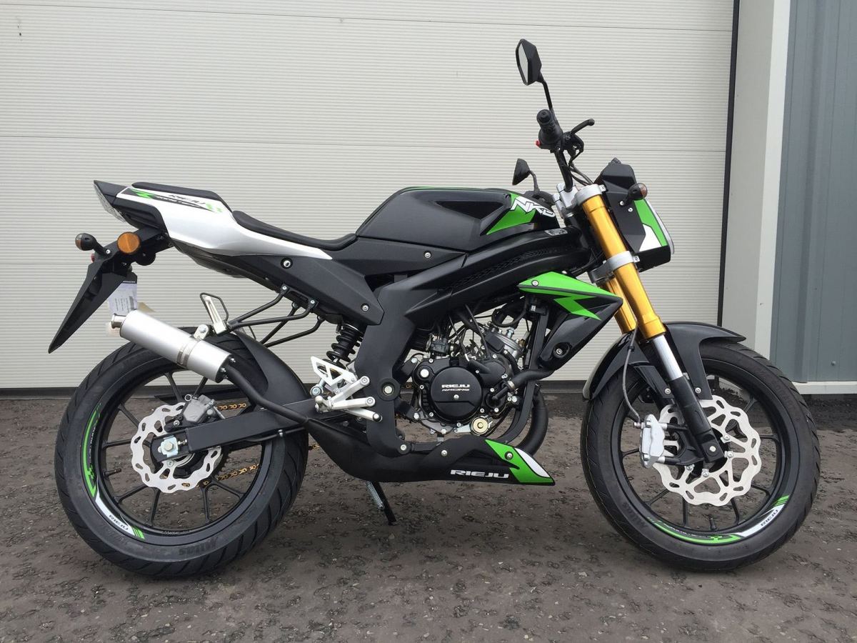

Voici une photo de la moto d'origine et une avec le montage a blanc du sabot d'ER6-N

Il y a 14 heures, bouigass a dit :
Le sabot s'intègre bien, par contre vire moi cette horrible bavette!
Concernant le sabot oui il s'integre bien, mais je dois voir car qu'il n'est pas symétrique et je préfère le coté en photo, et je en train de me cresé la tête pour trouvé une solution viable pour le transposer à l'autre coté sans faire quelque chose de moche. Concernant la bavette je suis d'accord, je suis actuellement à la recherche d'un modèle sympa et abordable. car les support de plaque a 100-150 € non merci.

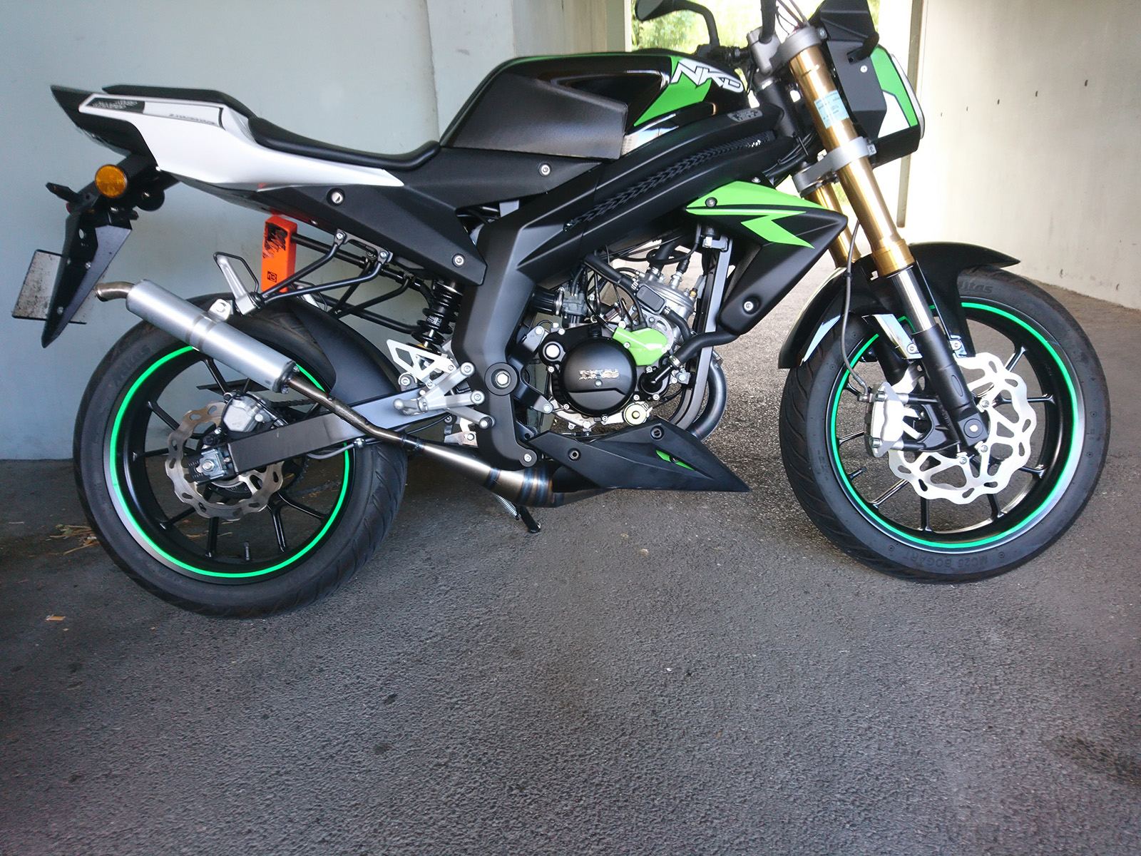

Concernant le moteur, j'hésite un peu. Ce que j'aime les les meca c'est avoir du couple, sur ma rieju rs1 j'avais un HM MHR replica 80cc bi-segment, vilebrequin barikit piste et un petit carburateur de 19 avec cornet et pot arrow compet avec cartouche carbone (pourquoi je dis compet car suite à un accident la pot à été remplacé par l'assurance et on pouvais lit "interdit pour usage sur route" sur la cartouche o/ en 14x42 et ca levais 1,2 si j'ouvrais trop fort. Actuellement je ne peux pas forcément me lancé dans de gros frais. J'hésitais entre un 50cc pour être tranquille légalement et un 70 bi-segment pour la suite, dans tous les cas cela passera par un changement de vilebrequin. J'ai bien pensé à récupérer le bloc de ma première moto mais ce ne sont pas les même allumage, la première et de 1998 et à un allumage a avance fixe, alors que la rs3 à un allumage à avance variable d'origine, je n'ai pas les compétences n'y l'envie de devoir a chaque fois changer l'allumage de bloc et si était possible bien sur.
Concernant la partie cycle, j'aime l'idée de marié peinture et vinyle même si la couleur du vinyle actuel ne me plais pas plus que cela, j'aimerais bien en trouvé un soit vert fluo (je sais où en trouvé mais il coute assez chère) et un vert qui tire plus sur un vert kawa mais la encore dur à trouver, et pas facile de se faire une idée sur photo, sela l'ecran et les réglage c'est le jour et la nuit.
Pour le deuxième jeu de carénage en cours de restauration je pense partir sur un noir mat et un vinyle brillant pour faire ressortir la déco quand j'aurais trouvé ce qui me plait. je pense aussi partie sur l'adaptation d'un maitre-cylindre de kawa ER6-N car je ne m'amuserais pas niveau sécurité a commandé sur des site comme alien express, et le seul moyen d'avoir des leviers anodisés vert c'est soir adaptation de leviers kawa soit site type "alien express"
Pour te donner une idée voici une photo de ma rs1 que j'avais passé en street avec adaptation d'un sabot de hornet cup

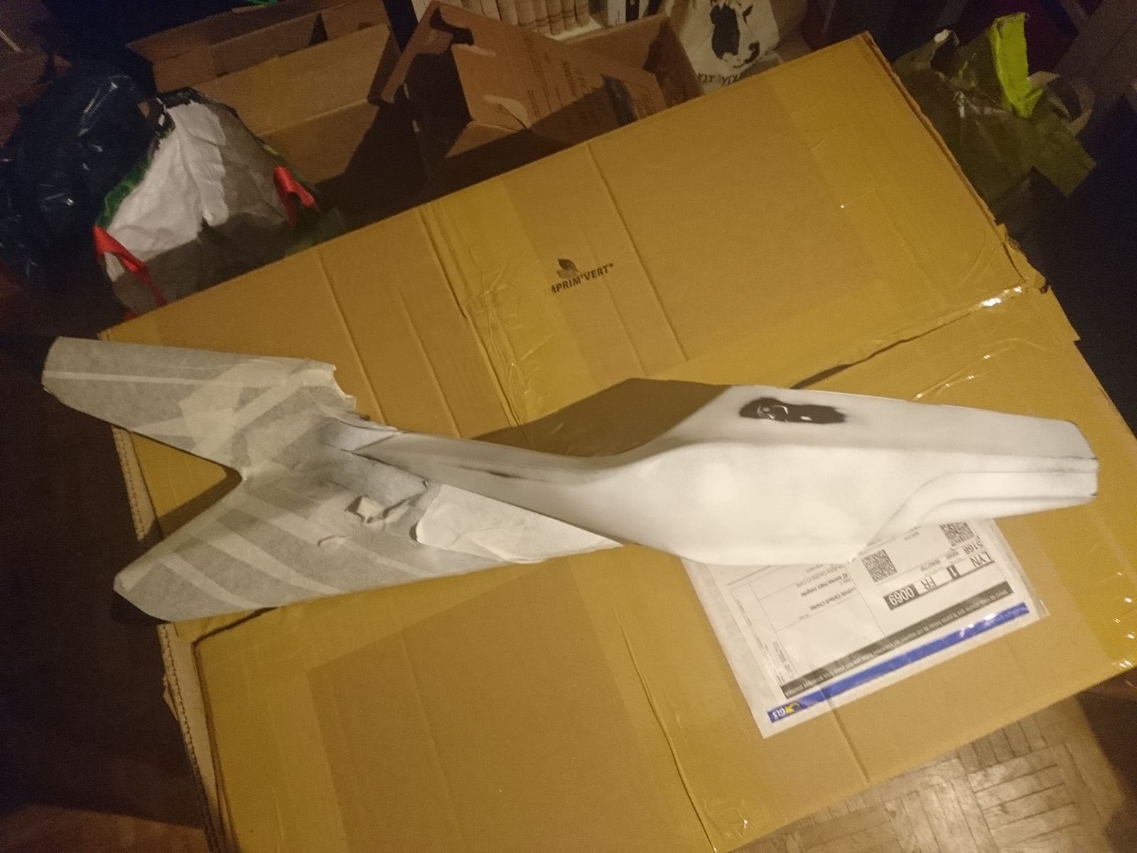

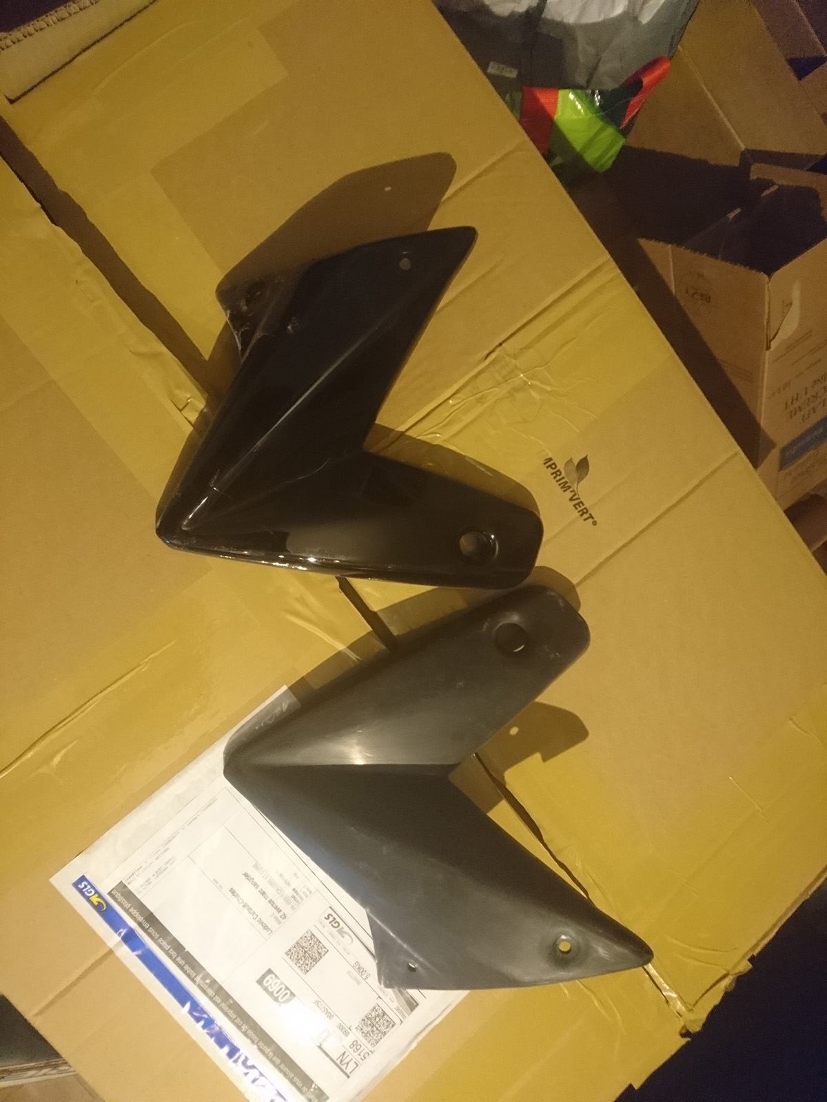

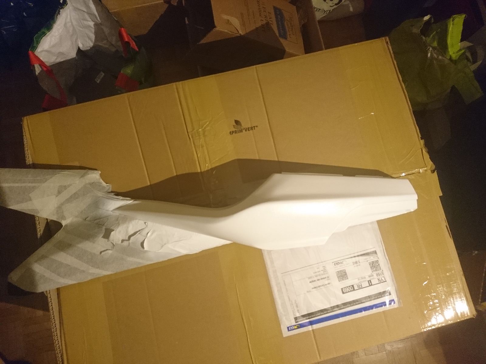

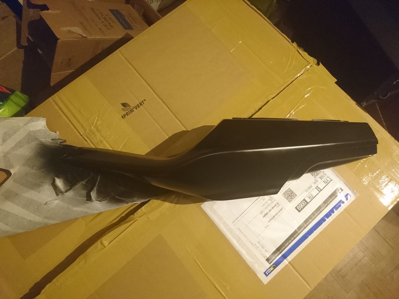

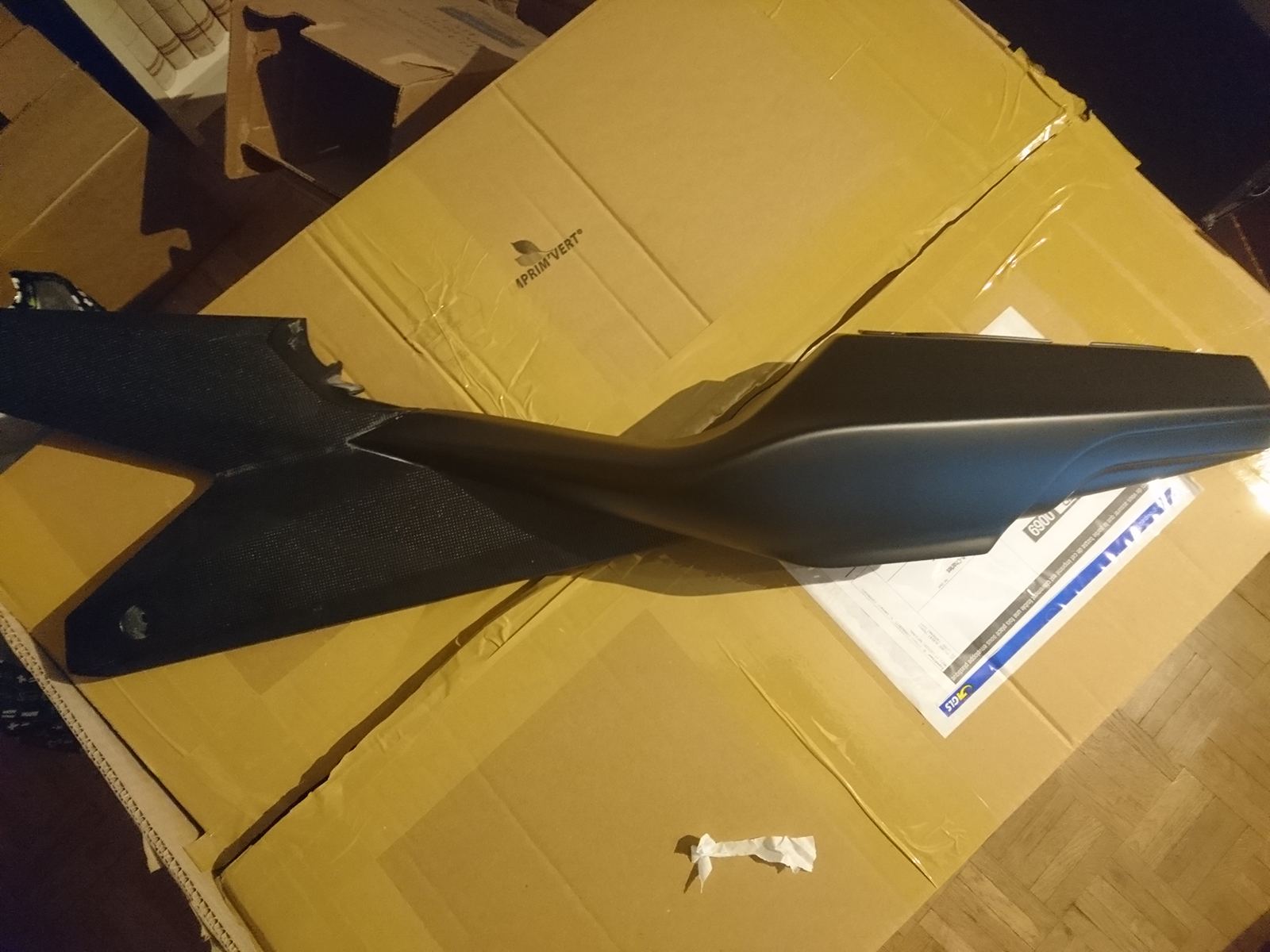

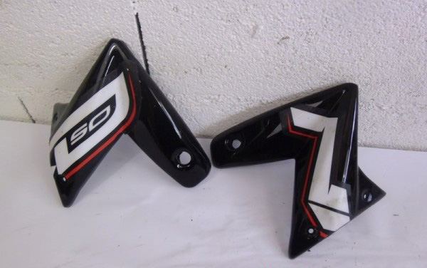

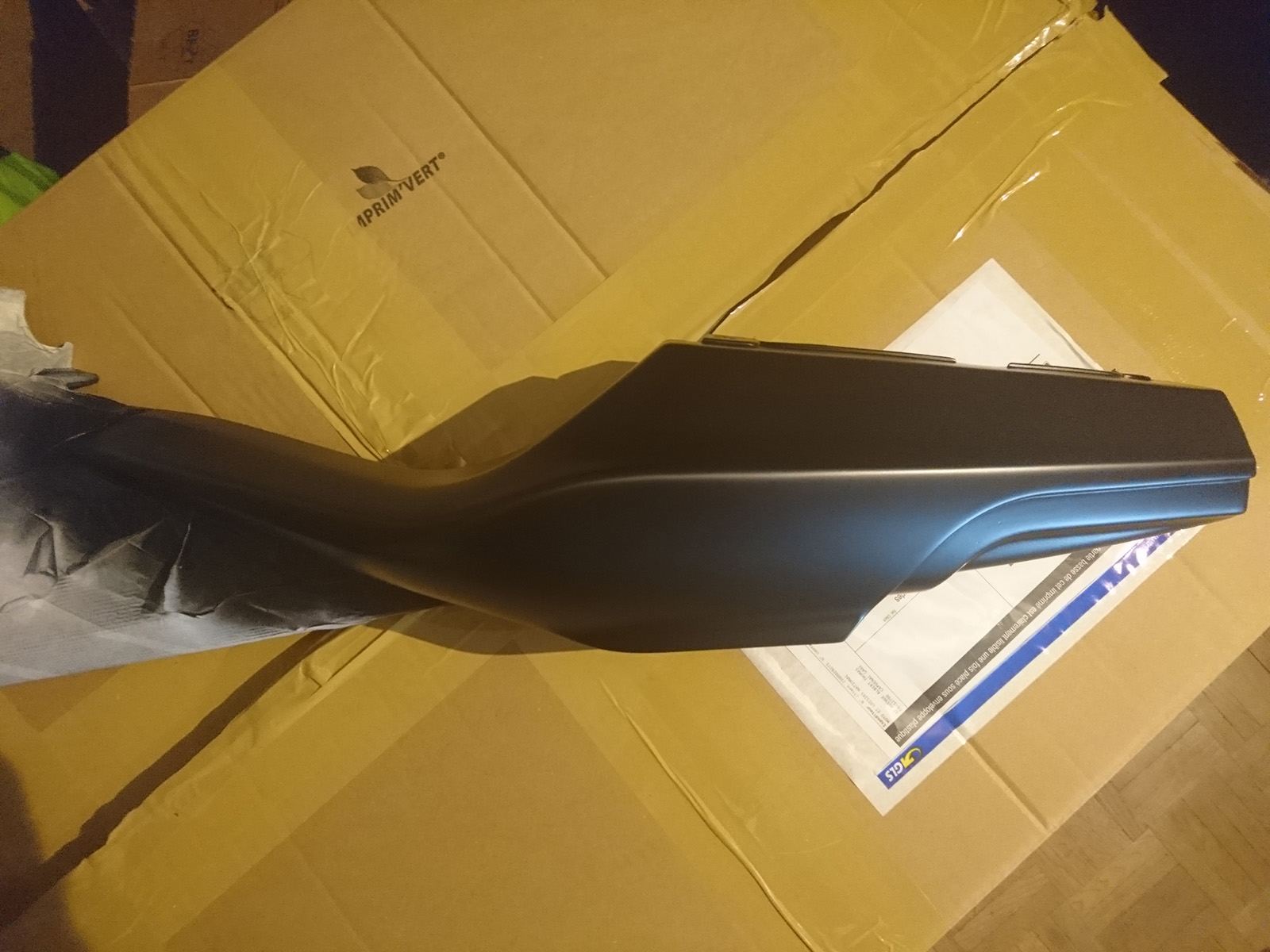

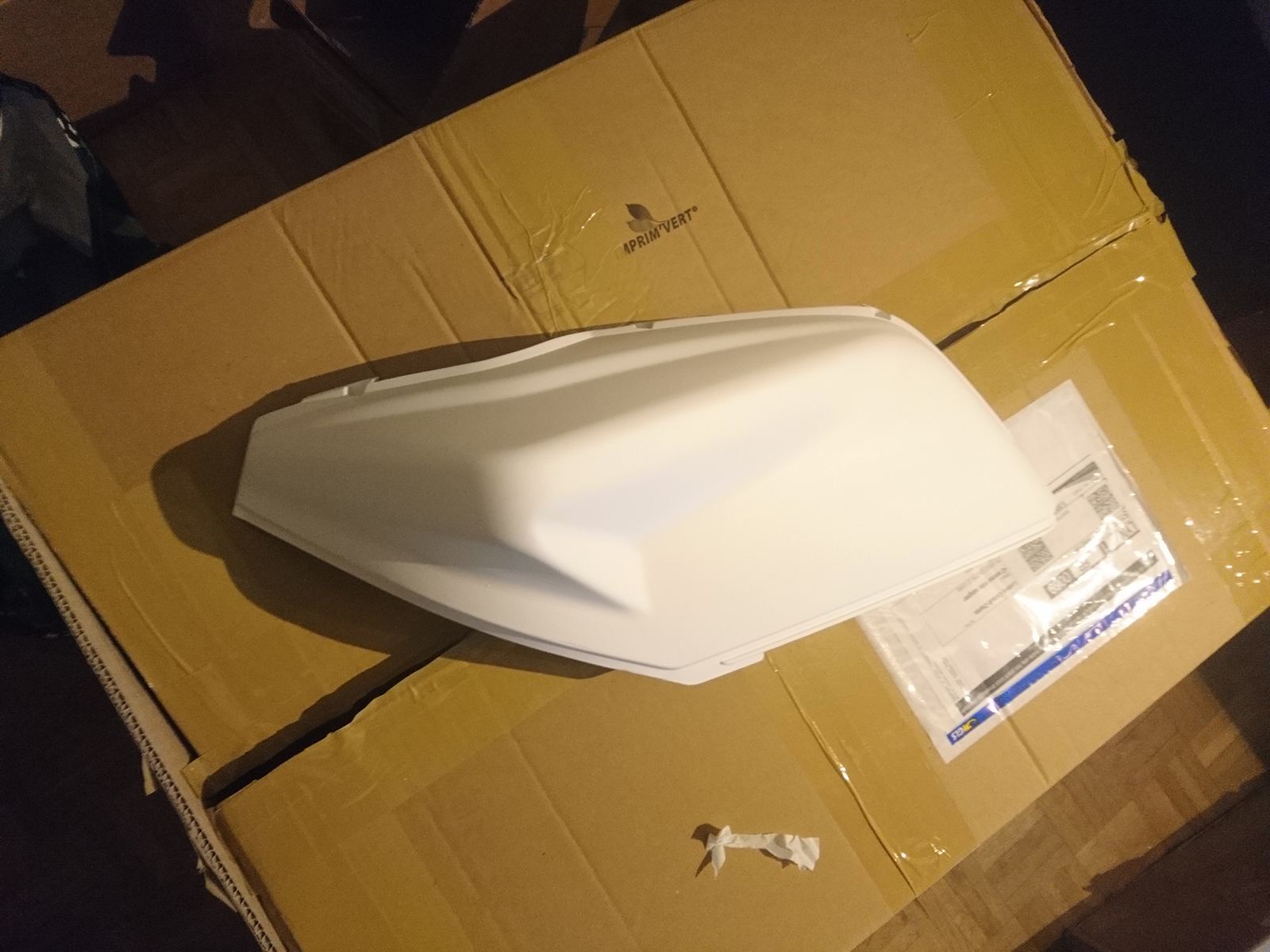

Bonsoir, Bon aujourd'hui pas grand chose, pas trop le temps, j'ai réparer l'un des flanc arrière et mis en après
Première couche d'après mis puis poncé au 600 à l'eau, j'ai du par mal poncer car j'avais un  défaut
Deuxième couche plus mouillé (chargé) pour bien couvrir avant un prochain ponçage avant d'attaquer la peinture
Voilà pour aujourd'hui.

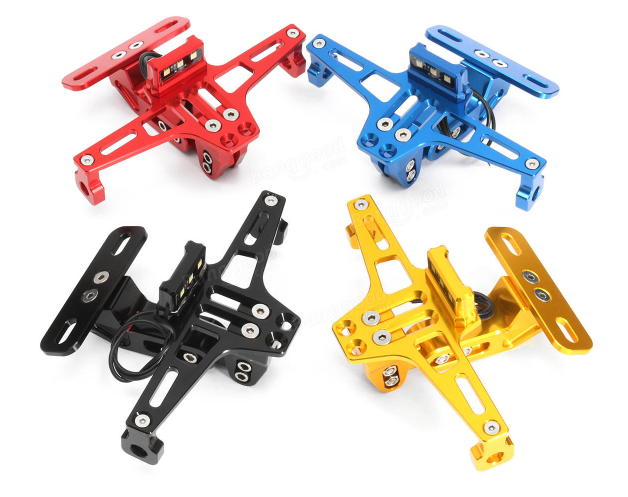

après quelques recherche que pensez-vous de ce support de plaque pour remplacé mon énorme bavette ?

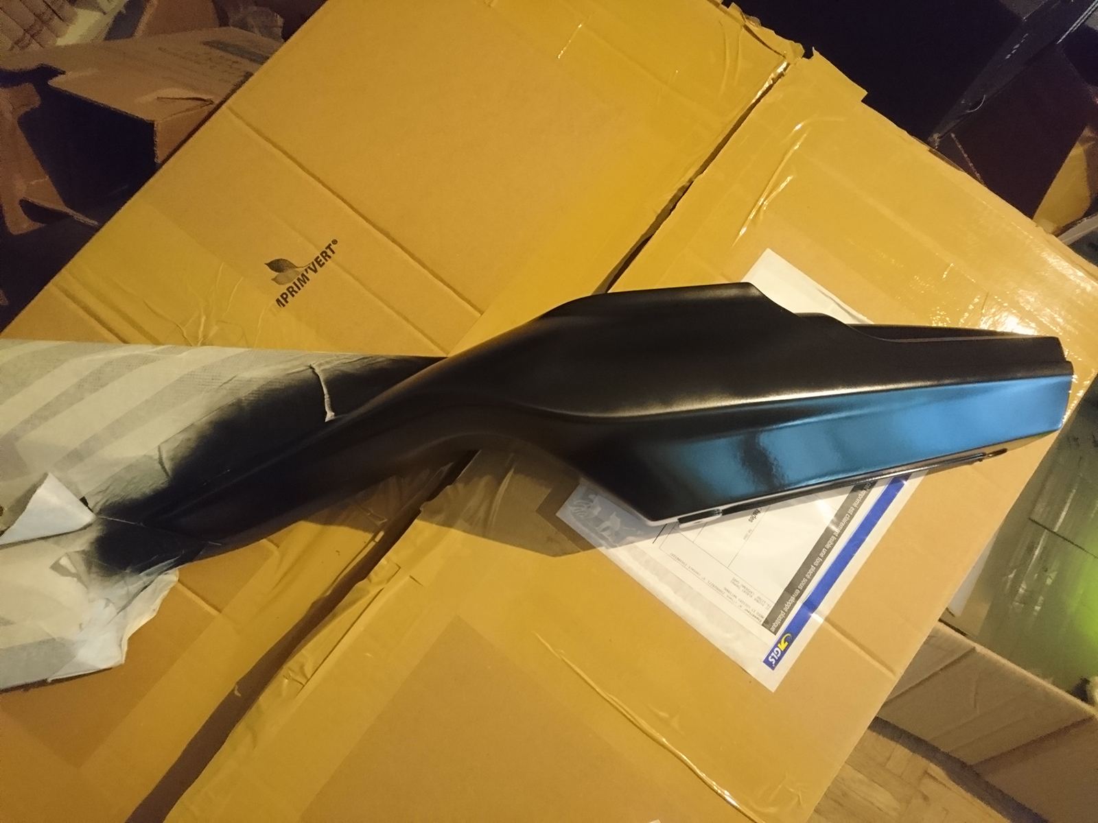

Bonsoir, aujourd'hui continuer le premier flanc.
Photo après la deuxième couche de peinture pas encore poncé
et ce soir mise de la première couche de vernis mat

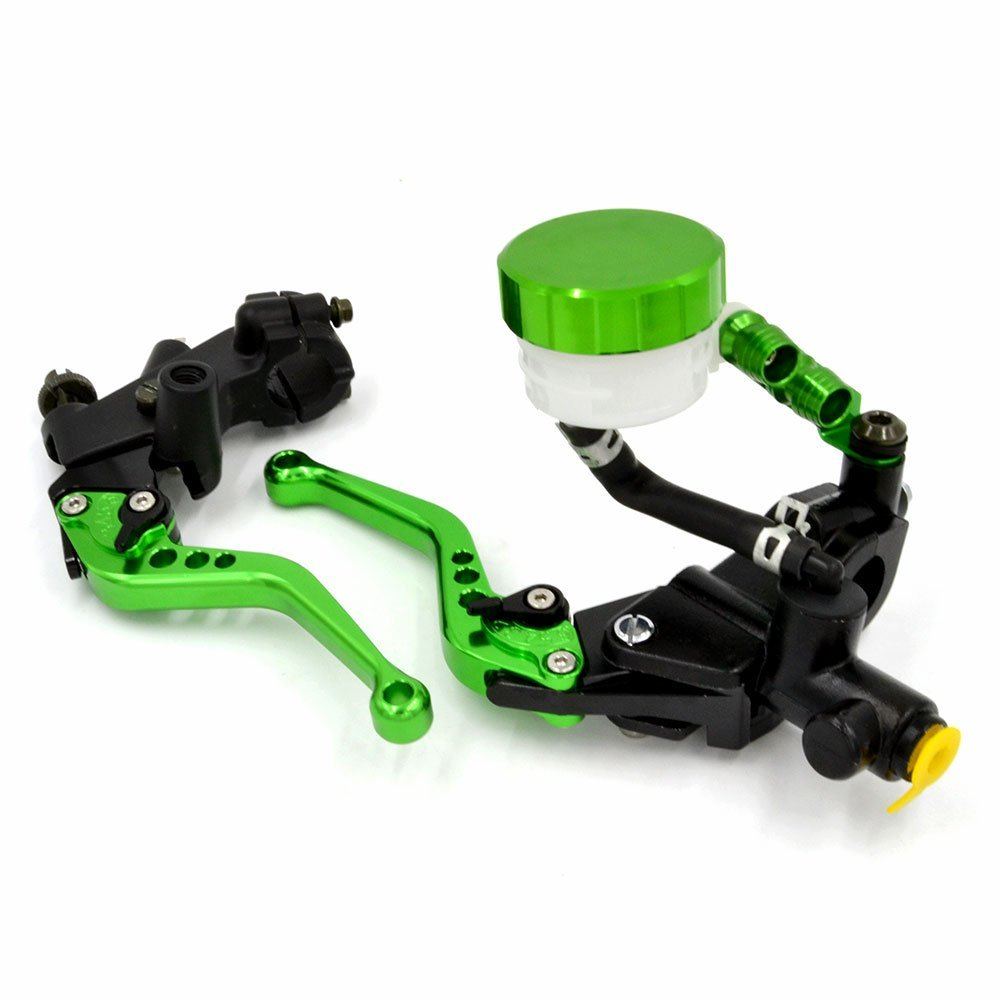

J'ai également continué mes recherches et j'ai trouvé cette paire de leviers anodisée vert pour une 50€, et il serait homologués pour la france (cela reste a voir), ils ne viennent UK et non de chine comme certains
J'attends vos retours pour le support de plaque ainsi que les leviers  ;)

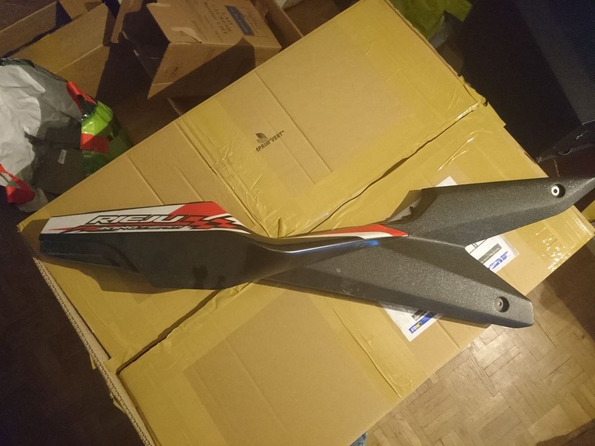

Bonsoir à tous, Bon aujourd'hui bien avancé sur le première flanc, je dois attendre demain matin pour poncer, car j'était sur la fin de la bombe de vernis et j'ai eu quelque projection de vernis
sinon début de ponçage des écope, je vais devoir les réparer, une des pattes sur chaque ecope est cassé
Et j'ai attaquer le deuxième flanc, sur la photo on le voit d'origine et non nettoyer, actuellement l'après est en train de sécher

Le 07/10/2017 à 00:02, bouigass a dit :
Le support de plaque a l'air pas mal et complet ;) par contre les leviers anodisés je suis moins fan...
Merci pour ta réponse, pour le moment pas les finances mais je l'a prendrais à l'occasion

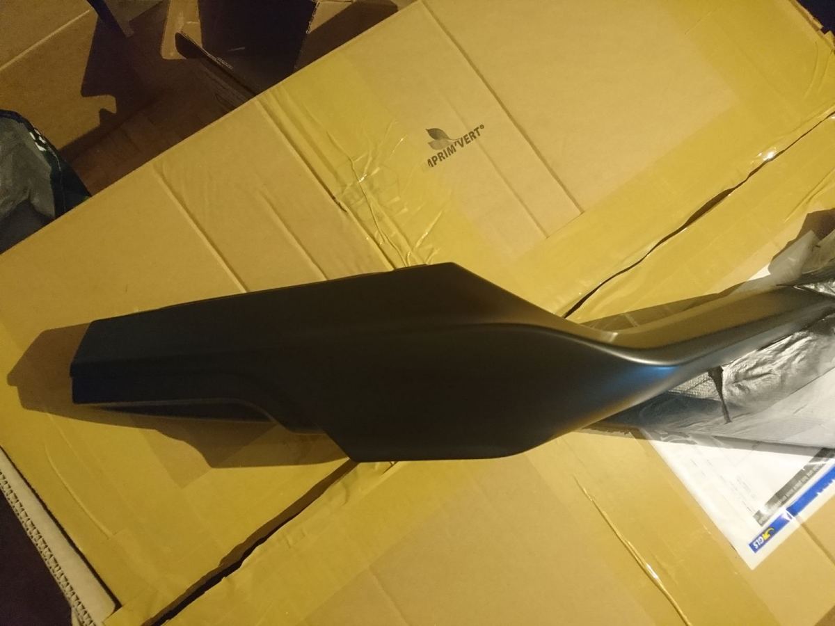

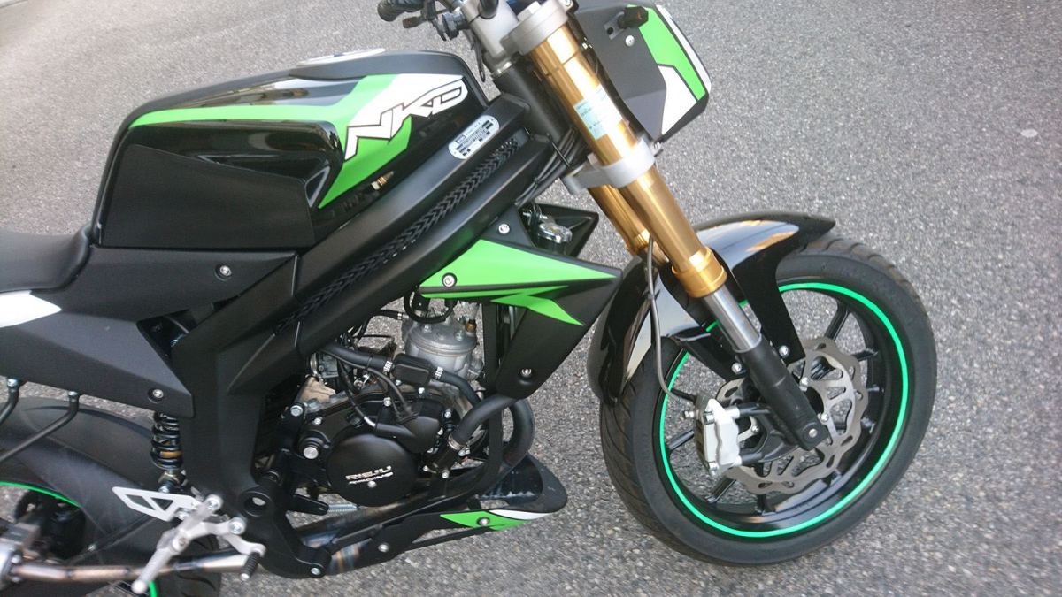

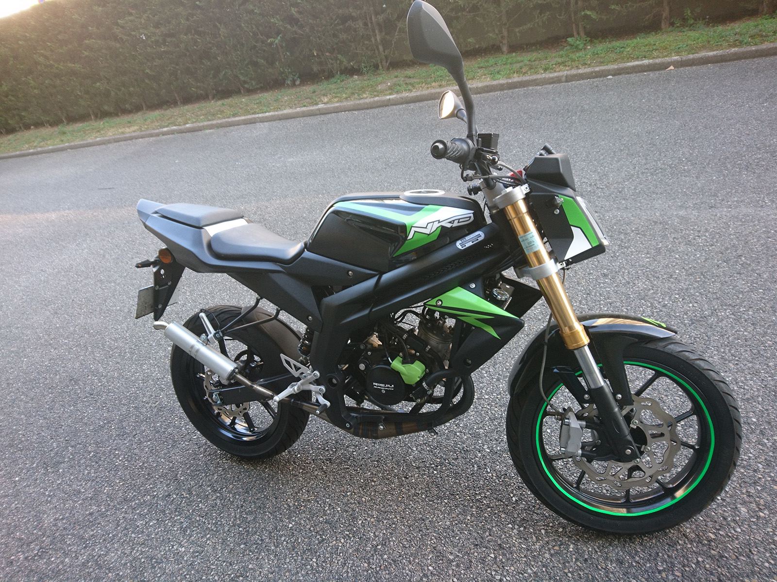

Sinon voici les avancements du week-end
Premier flanc arrière fini
le deuxième à reçu sa deuxième couche de peinture, il me reste ponçage + vernis, mais je dois allez racheter du vernis mat
et début du premier flanc de réservoir actuellement en apprêt, j'ai quelques défaut à rattraper
Lien à poster
Salut, j'espère vraiment avoir un peu plus d'avis et de réaction, car il est vrai que l'absence de commentaire n'aide pas et ne motive pas a venir sur le forumn surtout quand on vois le flot de message des autres post .....

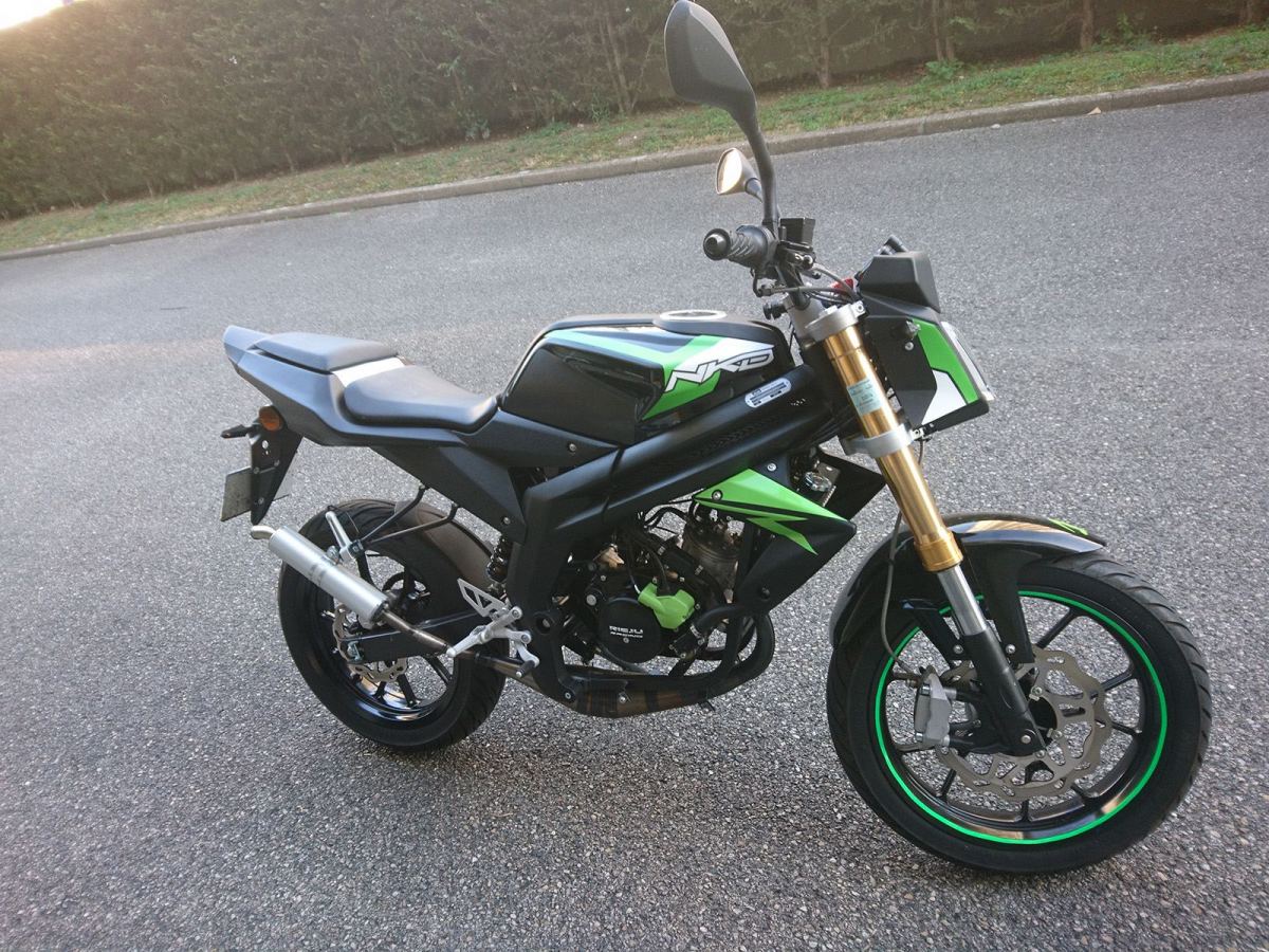

Bon là dessus voici les flanc arrières monter. je pense recouvrir de vinyle la petite partie centrale plutôt que la peindre

Concernant le vinyle il faudra que je test, pour ce qui est du liseret, je suis d'accord avec toi et c'est déjà prévu, j'ai eu pas mal d'occupation cette semaine, mais je compte repeindre partiellement les jantes
