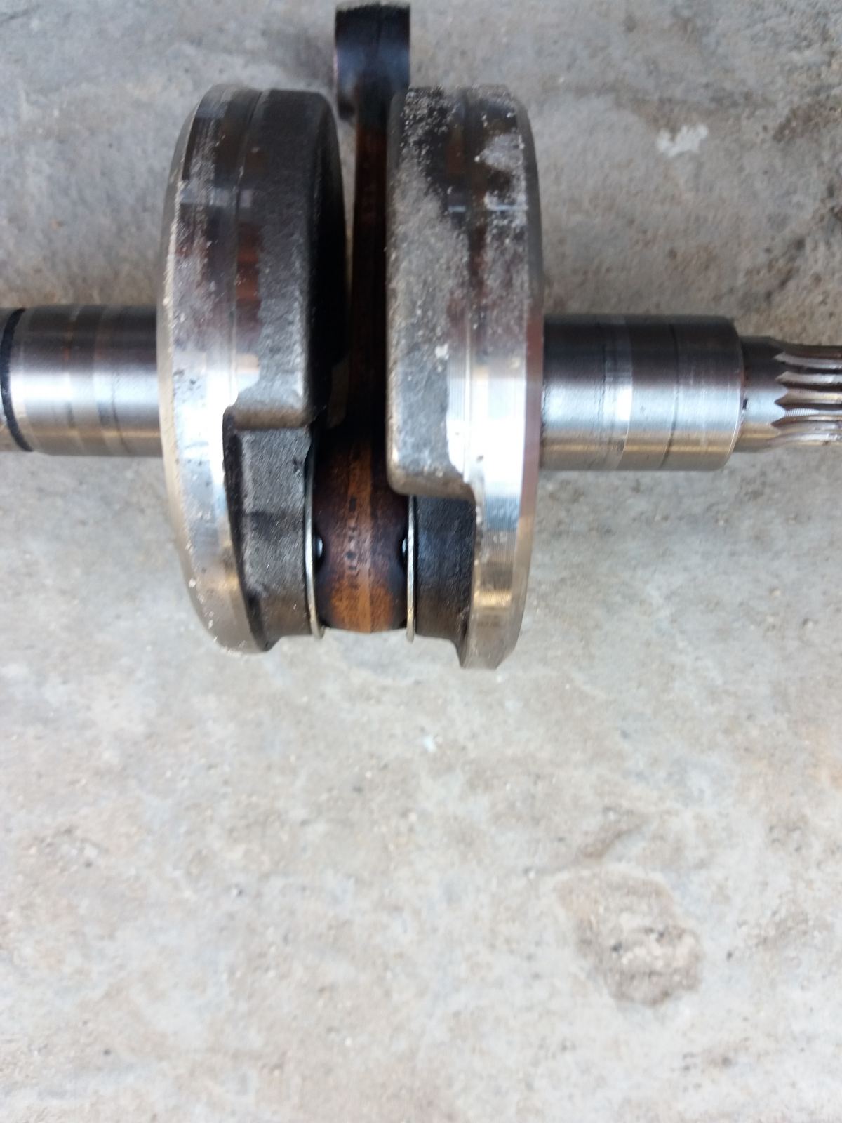

aymenbna Posté(e) le 11 octobre 2017 Signaler Partager Posté(e) le 11 octobre 2017 Aucun jeu au niveau de bielle ( verticale) Un petit jeu horizentale je pense qu'il est normale ! Je pense que le mecano a force pour retirer les roullements !:( Dnc il y a une solution de centrage ou bien une autre chose .. si oui il a un risque dans le temps ou une perte de perfrmonce ? Merci Lien vers le commentaire Partager sur d’autres sites More sharing options...

0 jimmy@ Posté(e) le 11 octobre 2017 Signaler Partager Posté(e) le 11 octobre 2017 justement t'as rien dit , quant tu rentre chez des gent ou autre part tu dit bonjour , c'est un minimum , non ? pour ton vilebrequin ç'est bon tu peux le monter , sur de l'origine, pas avec un kit racing . Lien vers le commentaire Partager sur d’autres sites More sharing options...

0 Invité Posté(e) le 11 octobre 2017 Signaler Partager Posté(e) le 11 octobre 2017 (modifié) il y a 4 minutes, aymenbna a dit : Ah dsl j'ai deux cpte et achaque fois j cncte avec une ! C'est le deuxième publication d'aujourd'hui c'est pour quoi en tout cas je suis dsl Bonjour 2 compte c'est bien pratique ça . Ton jeu est pas énorme j'ai roulé avec bien pire que ça pas de soucis à ce niveau Pour du 50cc comme la préciser Jimmy. Modifié le 11 octobre 2017 par Invité Lien vers le commentaire Partager sur d’autres sites More sharing options...
0 aymenbna Posté(e) le 11 octobre 2017 Auteur Signaler Partager Posté(e) le 11 octobre 2017 (modifié) il y a 20 minutes, Barry/Sheene a dit : Bonjour 2 compte c'est bien pratique ça . Ton jeu est pas énorme j'ai roulé avec bien pire que ça pas de soucis à ce niveau Pour du 50cc comme la préciser Jimmy. Mon problème n'est pas au niveau d bielle ! Mon vilebrequin est deforme et n'est pas equilibre a cause d'une force de mon mecan quand il est en train de retire les roullements a froid! Les pièce deux et trois n'est pas alignee ! C'est mon question s'il vous plaît ! Est ce qu'il une solution pour le centrer ! Si oui il y a pas aucun risque dans le temps ?? il y a 53 minutes, jimmy@ a dit : justement t'as rien dit , quant tu rentre chez des gent ou autre part tu dit bonjour , c'est un minimum , non ? pour ton vilebrequin ç'est bon tu peux le monter , sur de l'origine, pas avec un kit racing . Modifié le 11 octobre 2017 par aymenbna Lien vers le commentaire Partager sur d’autres sites More sharing options...
0 Invité Posté(e) le 11 octobre 2017 Signaler Partager Posté(e) le 11 octobre 2017 A c'est ça les mécano à 35 euros qui bossent avec un tournevis et un marteau à ferré les chameaux. Oui c'est possible mais c'est de la mécanique générale ou rectifieur le genre qui travaille avec presse et micromètres. A toi de trouver le pro qui a le matériel et le savoir. Et surtout voir le prix demandé et voir si économiquement plus simple de changer. Il y et allez à la barre plate ou quoi ? Lien vers le commentaire Partager sur d’autres sites More sharing options...

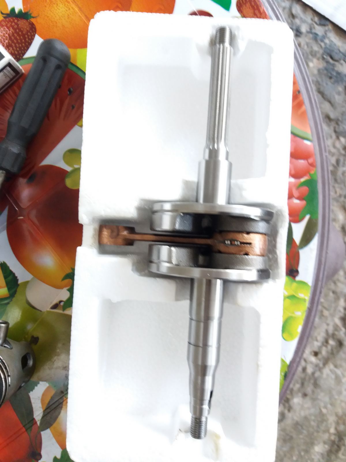

0 aymenbna Posté(e) le 12 octobre 2017 Auteur Signaler Partager Posté(e) le 12 octobre 2017 (modifié) Il y a 2 heures, jimmy@ a dit : ouai je vois , soit un vilebrequin de marque pourris qui va tenir 6 mois ou un occasion de marque mais les vilebrequin d'occasion faut l'avoir dans les mains pour voire si il a du jeu. ou comme a dit fred , si t'as un pote ou de la famille en france tu te le fait envoyer. Donc j'ai une nouveauté ! J'ai achete un vilebrequin de marque taiwan (green crank ) Beaucoup d gens qu'ils ont acheté et ils l montent , aucun problème ! Dnc je le mets , nouveaux roullment skf 6204 , parahuile et et .. on démarre le scoot sans problème aucun bruit au ralentie j'ai fais un essai de 5 kilo ca marche cava puisque je suis en train de rode mon piston cylindre .. je ne monte pas au 40km/h Mais aubout de 10 kilo j'entend un bruit de sifflzment au niveau de l'accélération et une petite vibration avec l'accélérat .. Je sens qu'il y a une frottment qui embeche le scoot a augmenter le vitesse ( menter dans les tours ) et il freine a décélération. Une autre remarque a froid ! Elle démarre a 5 ou 6 de kick deux minute et je pub le vidéo .. merci Modifié le 12 octobre 2017 par aymenbna Lien vers le commentaire Partager sur d’autres sites More sharing options...

0 jimmy@ Posté(e) le 12 octobre 2017 Signaler Partager Posté(e) le 12 octobre 2017 si c'est pour le cylindre d'origine , c'est suffisent comme vilebrequin , il est pas en verre non plus. il y a 5 minutes, aymenbna a dit : Donc j'ai une nouveauté ! J'ai achete un vilebrequin de marque taiwan (green crank ) Beaucoup d gens qu'ils ont acheté et ils l montent , aucun problème ! Dnc je le mets , nouveaux roullment skf 6204 , parahuile et et .. on démarre le scoot sans problème aucun bruit au ralentie j'ai fais un essai de 5 kilo ca marche cava puisque je suis en train de rode mon piston cylindre .. je ne monte pas au 40km/h Mais aubout de 10 kilo j'entend un bruit de sifflzment au niveau de l'accélération et une petite vibration avec l'accélérat .. Je sens qu'il y a une frottment qui embeche le scoot a augmenter le vitesse ( menter dans les tours ) et il freine a décélération. Une autre remarque a froid ! Elle démarre a 5 ou 6 de kick deux minute et je pub le vidéo .. merci je peux ^pas lire la vidéo comme l'autre foi. demain elle marchera. il y a 3 minutes, Barry/Sheene a dit : Non simplement j'envoi des colis à la famille au bled par ce système 2 euros le kilos . pourquoi il peut pas lui ? Lien vers le commentaire Partager sur d’autres sites More sharing options...
