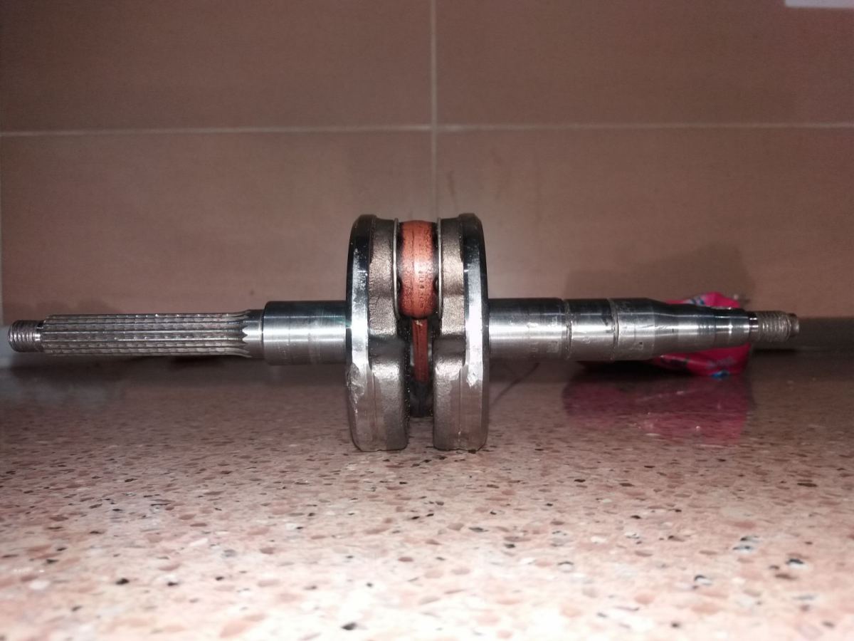

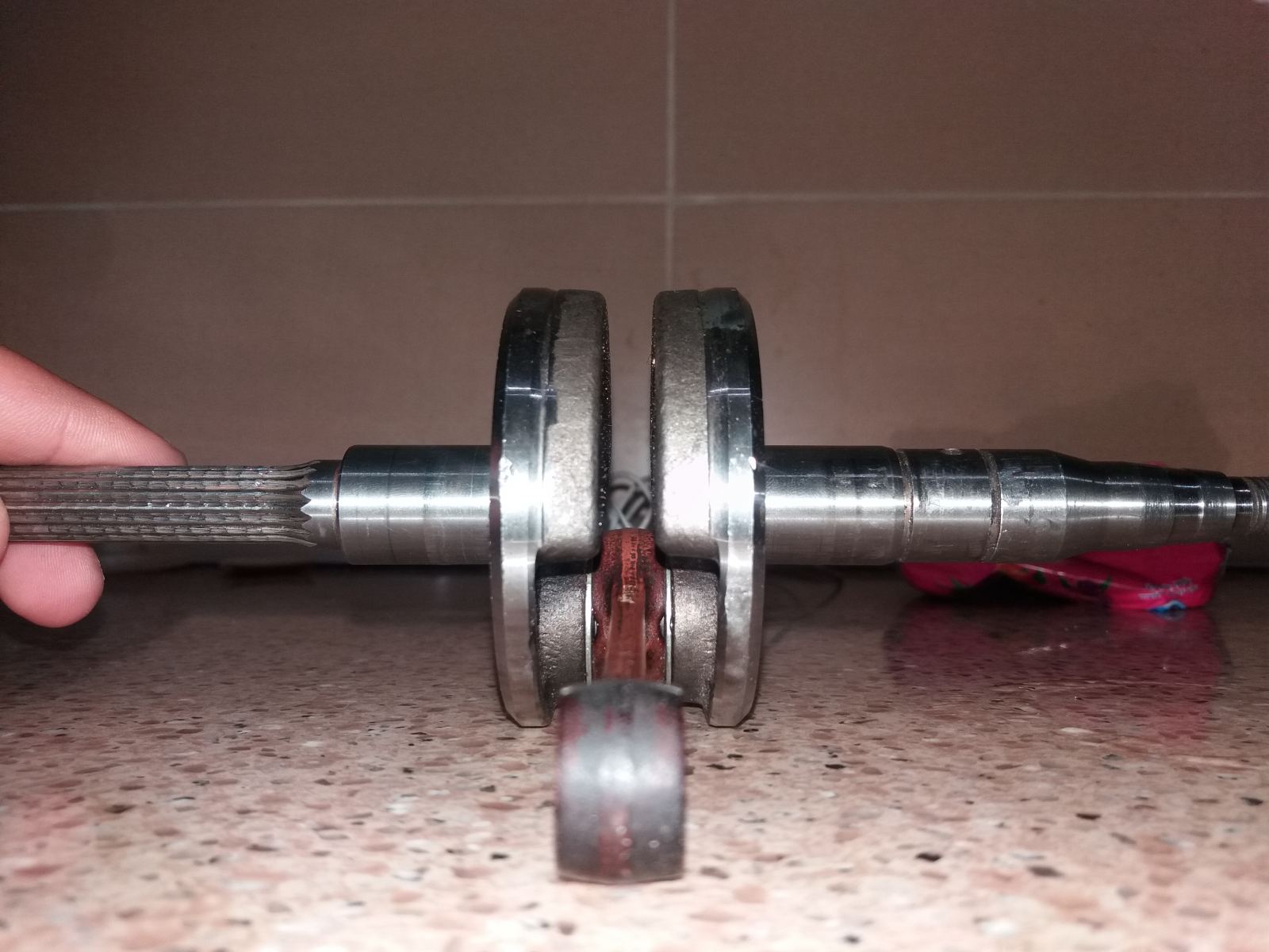

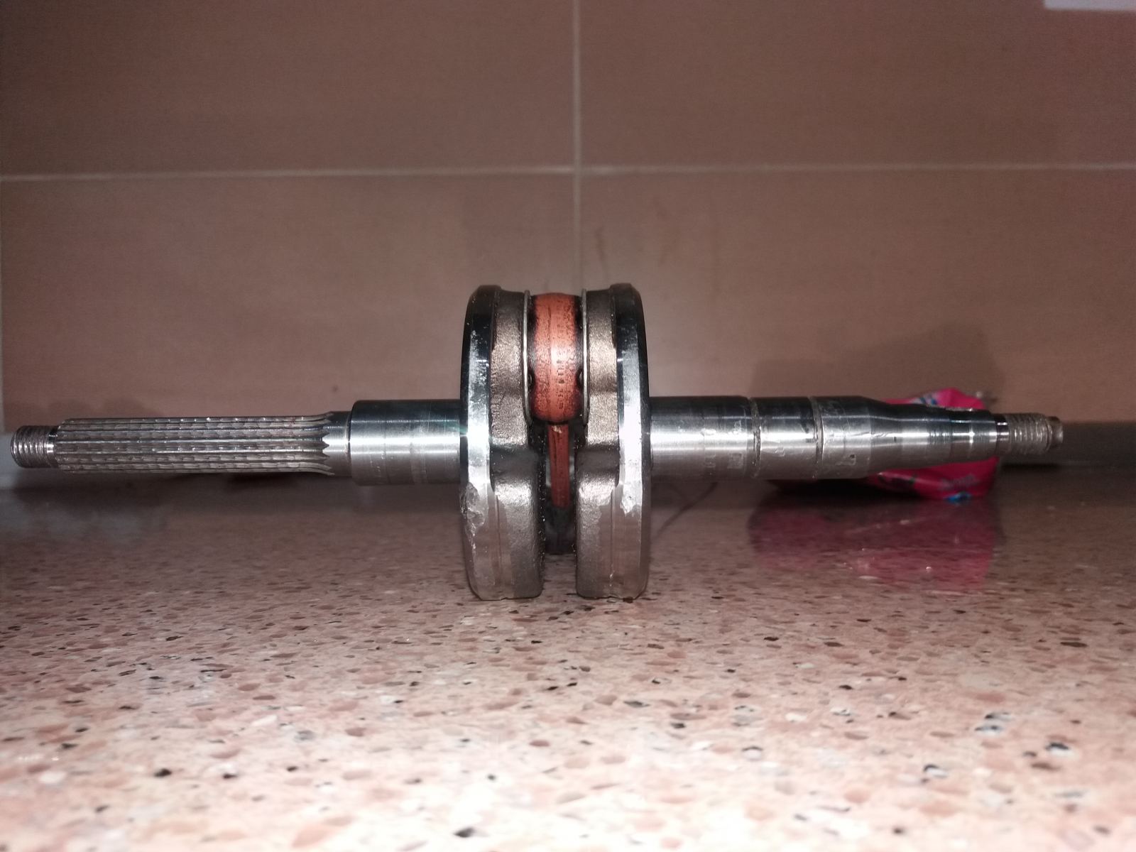

aymenbna Posté(e) le 11 octobre 2017 Signaler Posté(e) le 11 octobre 2017 Aucun jeu au niveau de bielle ( verticale) Un petit jeu horizentale je pense qu'il est normale ! Je pense que le mecano a force pour retirer les roullements !:( Dnc il y a une solution de centrage ou bien une autre chose .. si oui il a un risque dans le temps ou une perte de perfrmonce ? Merci

0 aymenbna Posté(e) le 14 octobre 2017 Auteur Signaler Posté(e) le 14 octobre 2017 il y a 2 minutes, Barry/Sheene a dit : Moi non plu . Tu as acheté un autre ou rafistoler le tien ? Haha j'ai rafistole mon vilebrequin ! Il est fait comme ca
0 Invité Posté(e) le 14 octobre 2017 Signaler Posté(e) le 14 octobre 2017 il y a 4 minutes, aymenbna a dit : Haha j'ai rafistole mon vilebrequin ! Il est fait comme ca Mdr j'étais en train de copier les liens de cette vidéo. Le comparateur c'est le truc à aiguille de la vidéo. Pour le prix ça va c'est cadeau tu lui as offert le thé au moins ?
0 aymenbna Posté(e) le 14 octobre 2017 Auteur Signaler Posté(e) le 14 octobre 2017 il y a 2 minutes, Barry/Sheene a dit : Mdr j'étais en train de copier les liens de cette vidéo. Le comparateur c'est le truc à aiguille de la vidéo. Pour le prix ça va c'est cadeau tu lui as offert le thé au moins ? Aah desole faute d calcule ! Il me propose 3dt =1€ ... dnc j'ai lui donnee 5dt= 1.5€ hahaha ! Mais j'ai peur qu'il va selâcher quand il tourne dans le moteur !
