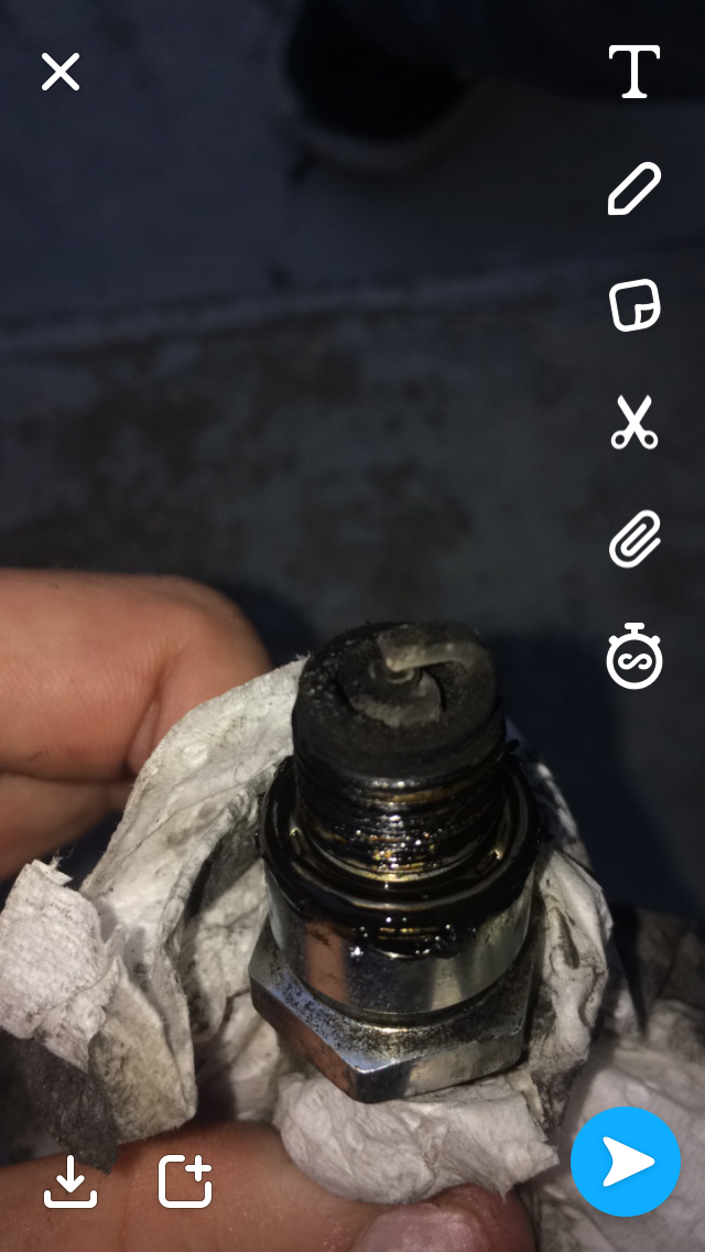

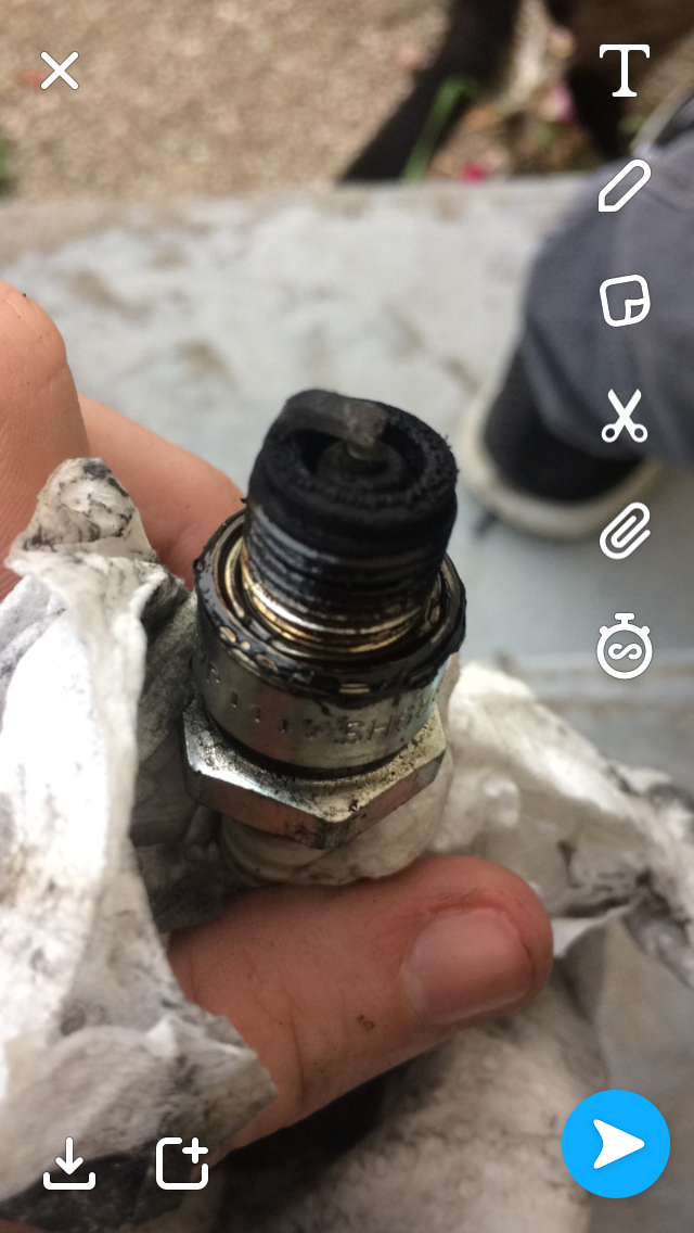

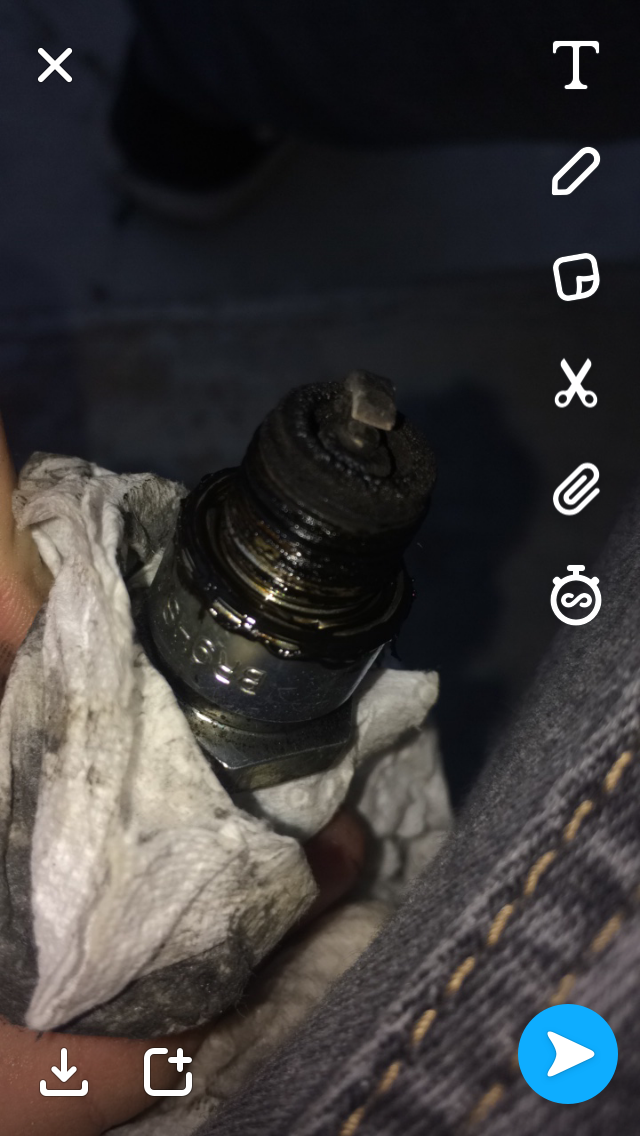

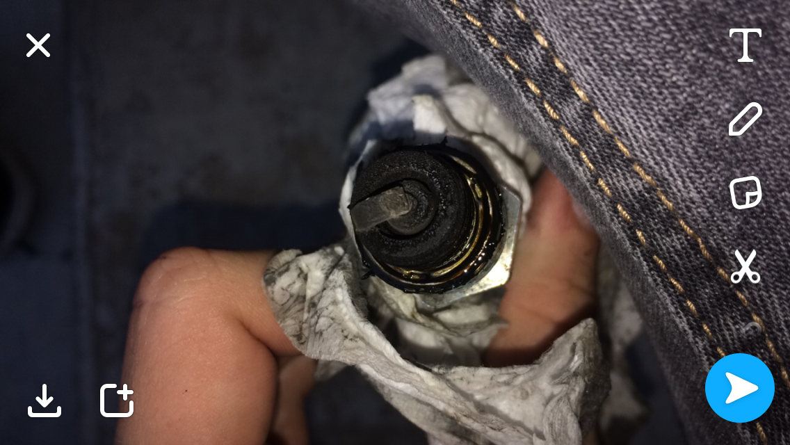

StuntBCD Posté(e) le 16 octobre 2017 Signaler Posté(e) le 16 octobre 2017 Salut tout le monde j’aimerais avoir votre avis sur la couleur de ma bougie
0 Invité Posté(e) le 16 octobre 2017 Signaler Posté(e) le 16 octobre 2017 Bonjour c'est pas bon Fait toi ta propre opinion mais on est loin d'une carburation idéale.
0 fred82000 Posté(e) le 16 octobre 2017 Signaler Posté(e) le 16 octobre 2017 salut barry ta donner de bon document a lire et tu verra par toi même si tu es bon ou pas
0 StuntBCD Posté(e) le 16 octobre 2017 Auteur Signaler Posté(e) le 16 octobre 2017 il y a 15 minutes, Barry/Sheene a dit : Bonjour c'est pas bon Fait toi ta propre opinion mais on est loin d'une carburation idéale. il y a 12 minutes, fred82000 a dit : salut barry ta donner de bon document a lire et tu verra par toi même si tu es bon ou pas Ok merci donc du coup d’après les documents faut changé mes segments ? ce qui est fort possible car j'ai une perte de puissance et de compression depuis quelques temps mais j'ai changé le piston et segment il y a 2000km
0 fred82000 Posté(e) le 16 octobre 2017 Signaler Posté(e) le 16 octobre 2017 pas forcement si tu sent pas de souci cotes compression tu laisse ton segment et piston sinon tu le change et après re fait un réglage carburation
0 Invité Posté(e) le 16 octobre 2017 Signaler Posté(e) le 16 octobre 2017 C'est possible mais faut voir les kilomètres du cylindre aussi car si il est user tu aura beau changer de segments sa dure qu'un temps.
0 StuntBCD Posté(e) le 16 octobre 2017 Auteur Signaler Posté(e) le 16 octobre 2017 il y a une heure, fred82000 a dit : pas forcement si tu sent pas de souci cotes compression tu laisse ton segment et piston sinon tu le change et après re fait un réglage carburation Bah justement niveau compression j’en est vraiment plus beaucoup mais genre vraiment je force pratiquement pas
0 fred82000 Posté(e) le 16 octobre 2017 Signaler Posté(e) le 16 octobre 2017 alors a démonter et voir létat de ton cylindre et piston mais combien a de km ton cylindre
0 StuntBCD Posté(e) le 16 octobre 2017 Auteur Signaler Posté(e) le 16 octobre 2017 il y a une heure, Barry/Sheene a dit : C'est possible mais faut voir les kilomètres du cylindre aussi car si il est user tu aura beau changer de segments sa dure qu'un temps. Alors je sais pas le nombre de km il a mais je sais qu’il est vieux et en mauvaise état le nikasil commence à partir et il a déjà subit une amorce de serrage mais ça m’en bete de le changer alors que dans 2 mois je change de kit ..
0 Invité Posté(e) le 16 octobre 2017 Signaler Posté(e) le 16 octobre 2017 Remet une paire de segments pour dépanner mais ça va pas durer longtemps.
0 StuntBCD Posté(e) le 16 octobre 2017 Auteur Signaler Posté(e) le 16 octobre 2017 il y a 1 minute, fred82000 a dit : alors a démonter et voir létat de ton cylindre et piston mais combien a de km ton cylindre Ok bah je ferai ça la semaine prochaine pendant les vacances ou se week-end si je suis chaud je ne sais pas le nombre de km exacte mais je dirais 10000 voir 15000 km je vous enverrai une photo une fois que j´aurais tout démonté à l’instant, Barry/Sheene a dit : Remet une paire de segments pour dépanner mais ça va pas durer longtemps. Oui je frais ça pendant les vacances faut juste que ça tienne 2mois
0 fred82000 Posté(e) le 16 octobre 2017 Signaler Posté(e) le 16 octobre 2017 pas de souci tu démonte et nous fait des photo si un doute et je pense a se kilometrage la un piston segment passe
0 StuntBCD Posté(e) le 16 octobre 2017 Auteur Signaler Posté(e) le 16 octobre 2017 il y a 1 minute, fred82000 a dit : pas de souci tu démonte et nous fait des photo si un doute et je pense a se kilometrage la un piston segment passe d'accord merci ! Bah j’ai déjà changé le piston et segment y’a 2300km donc l’année au moins de novembre Euh nan 3300km *

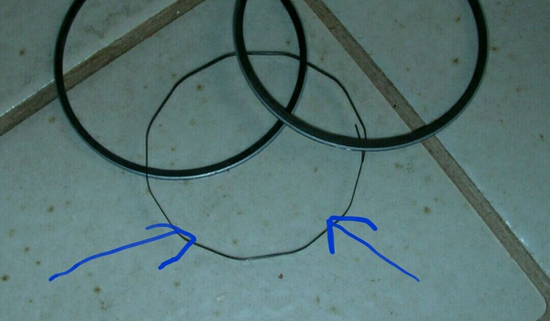

0 Invité Posté(e) le 16 octobre 2017 Signaler Posté(e) le 16 octobre 2017 Sinon met un extandeur comme sur la photo sur le segment du bas sa donne un coup de pouce.
0 StuntBCD Posté(e) le 16 octobre 2017 Auteur Signaler Posté(e) le 16 octobre 2017 il y a 2 minutes, Barry/Sheene a dit : Sinon met un extandeur comme sur la photo sur le segment du bas sa donne un coup de pouce. Oula je connais pas ça c’est pas dangereux ?

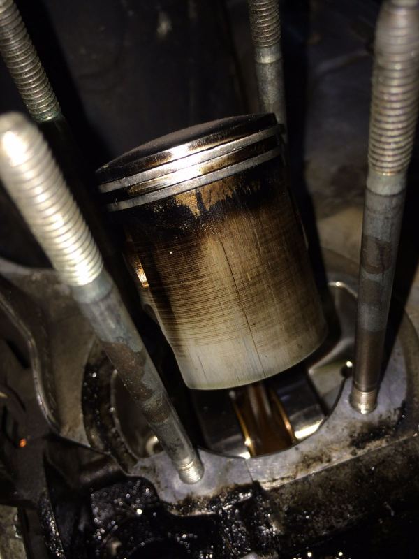

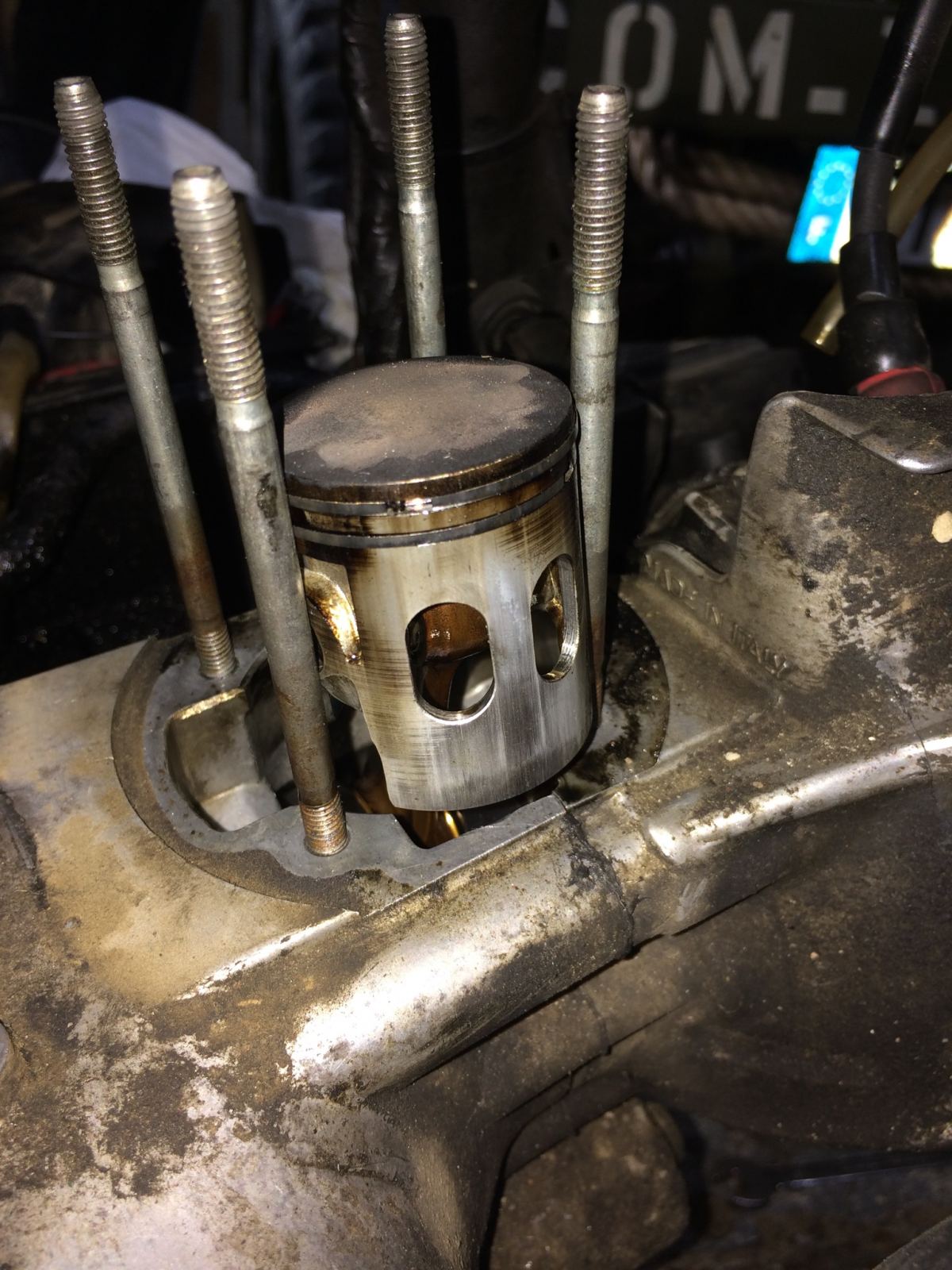

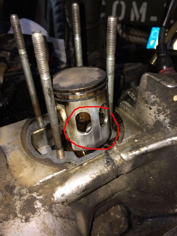

0 jimmy@ Posté(e) le 16 octobre 2017 Signaler Posté(e) le 16 octobre 2017 (modifié) si le piston est comme ça segment hs , faut même compter un piston a a la cote superieur si le cylindre a beaucoup de km. ça marche ce truc barry ? le 4 t on ça. toute façon une fois monter il peut pas se sauver . Modifié le 16 octobre 2017 par jimmy@

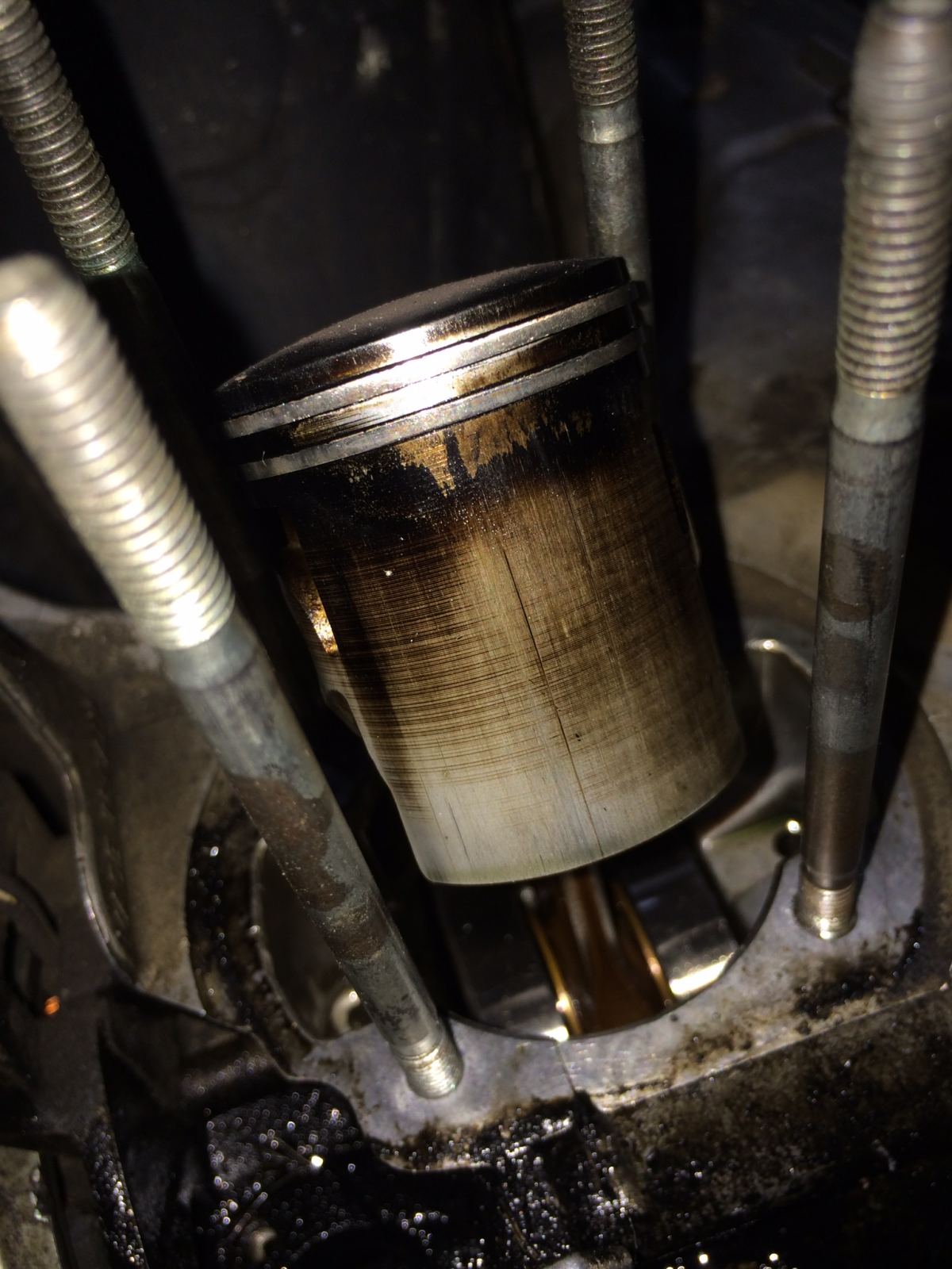

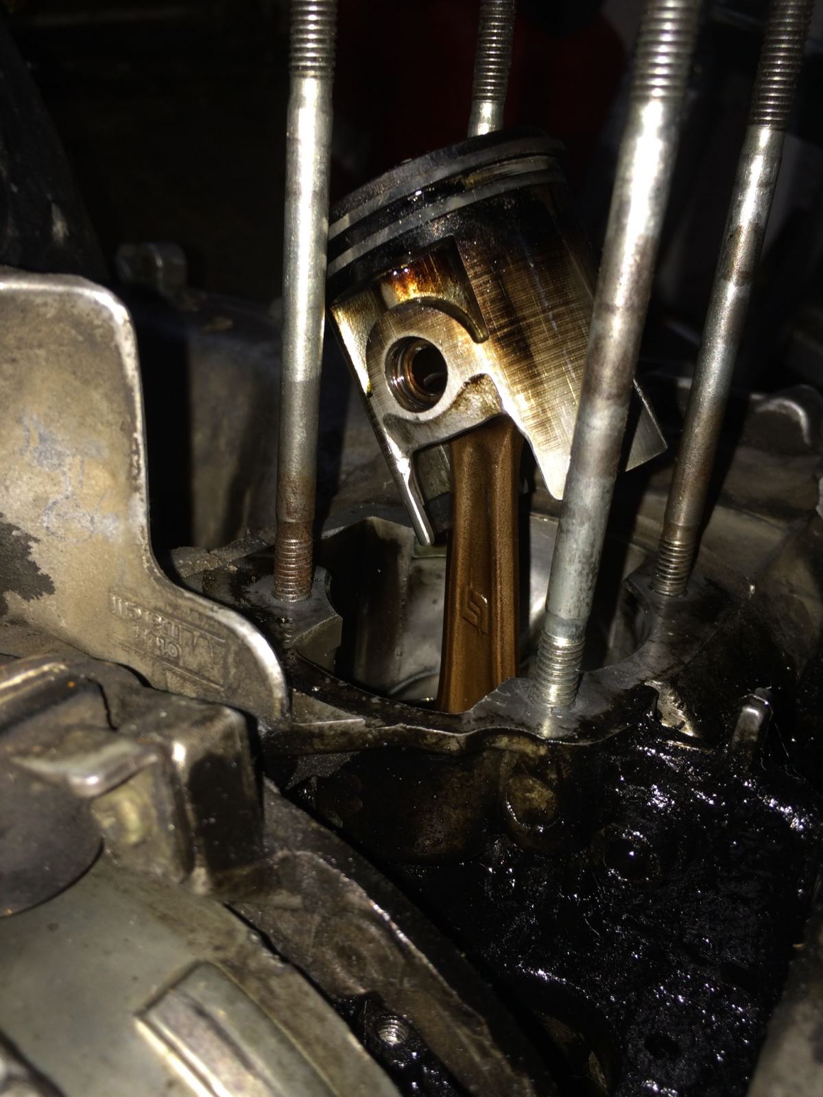

0 StuntBCD Posté(e) le 16 octobre 2017 Auteur Signaler Posté(e) le 16 octobre 2017 il y a 4 minutes, jimmy@ a dit : si le piston est comme ça segment hs , faut même compter un piston a a la cote superieur si le cylindre a beaucoup de km. ça marche ce truc barry ? le 4 t on ça. toute façon une fois monter il peut pas se sauver . Ah mon ancien piston était comme ça x) bah je verrais au démontage mais je pense que je vais juste mettre de nouveau segment pour juste 2mois ça serre a rien de changer le piston voici mon ancien piston :
0 jimmy@ Posté(e) le 16 octobre 2017 Signaler Posté(e) le 16 octobre 2017 (modifié) si je me fie a l'etat du piston (tof) le cylindre m'a l'air bien fatigué , le piston est mal guidé , un jeu piston/cylindre trop important. change tout. Modifié le 16 octobre 2017 par jimmy@
0 Invité Posté(e) le 16 octobre 2017 Signaler Posté(e) le 16 octobre 2017 il y a 42 minutes, jimmy@ a dit : si le piston est comme ça segment hs , faut même compter un piston a a la cote superieur si le cylindre a beaucoup de km. ça marche ce truc barry ? le 4 t on ça. toute façon une fois monter il peut pas se sauver . Je faisais sa sur mes flandria les pièces étais rare et tu sent la différence mais sa dure pas longtemps. Et pour info sur 2t aussi ça se fait du moins yamaha sur les 125 rdx bicylindre et 80 dtmx.
0 jimmy@ Posté(e) le 16 octobre 2017 Signaler Posté(e) le 16 octobre 2017 il y a 1 minute, Barry/Sheene a dit : Je faisais sa sur mes flandria les pièces étais rare et tu sent la différence mais sa dure pas longtemps. Et pour info sur 2t aussi ça se fait du moins yamaha sur les 125 rdx bicylindre et 80 dtmx. c'est pas tombé dans l'oreille d'un sourd , à 35 eu le segment polini , j'ai trouvé la parade. .
0 StuntBCD Posté(e) le 16 octobre 2017 Auteur Signaler Posté(e) le 16 octobre 2017 il y a 31 minutes, jimmy@ a dit : si je me fie a l'etat du piston (tof) le cylindre m'a l'air bien fatigué , le piston est mal guidé , un jeu piston/cylindre trop important. change tout. Alors pour ce qui est de ces trace j’ai eu exactement les mêmes traces qui ont apparu sur le nouveau piston au bout de 300/400km le mécano m’a dit que souvent les piston cuits au niveau de l´admission et que c’était normal Un jeu cylindre piston trop important c'est a dire ?
0 Invité Posté(e) le 16 octobre 2017 Signaler Posté(e) le 16 octobre 2017 il y a 23 minutes, jimmy@ a dit : c'est pas tombé dans l'oreille d'un sourd , à 35 eu le segment polini , j'ai trouvé la parade. . Sa ce place sous le segment du dessous, si tu le fais sur un piston mono segment tu vas favoriser l'encrassement de la gorge.
