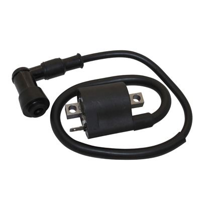

GambaKhufu Posté(e) le 22 octobre 2017 Auteur Signaler Partager Posté(e) le 22 octobre 2017 voilà j'ai testé et toujours pas d'étincelles, je vais donc m'attaquer à la bobine haute tension, mais je ne sais pas où elle est: est ce qu'elle est au niveau du stator ou accroché à l'antiparasite (j'ai vu sur internet deux explications différentes)? Lien vers le commentaire Partager sur d’autres sites More sharing options...
fred82000 Posté(e) le 22 octobre 2017 Signaler Partager Posté(e) le 22 octobre 2017 tu suis le gros fil noir brancher a lanti parasite et au bout tu as la bobine haute tentions Lien vers le commentaire Partager sur d’autres sites More sharing options...
jimmy@ Posté(e) le 22 octobre 2017 Signaler Partager Posté(e) le 22 octobre 2017 ça ressemble a ça. Lien vers le commentaire Partager sur d’autres sites More sharing options...

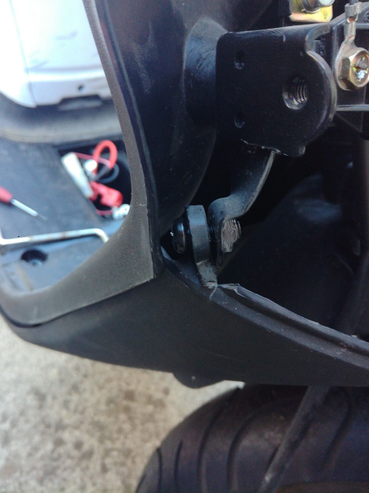

GambaKhufu Posté(e) le 23 octobre 2017 Auteur Signaler Partager Posté(e) le 23 octobre 2017 Salut, J'ai trouvé la bobine mais je n'arrive pas à la retirer parce que pour l'atteindre je dois retirer un bloc en plastique avec une vis inaccessible pour un tournevis Quelqu'un a une idée? Non en fait c'est bon j'ai réussi, mais pour avoir la bobine il me faut un tournevis hexagonal, je vais l'acheter et je vous tiens au courant. Lien vers le commentaire Partager sur d’autres sites More sharing options...
