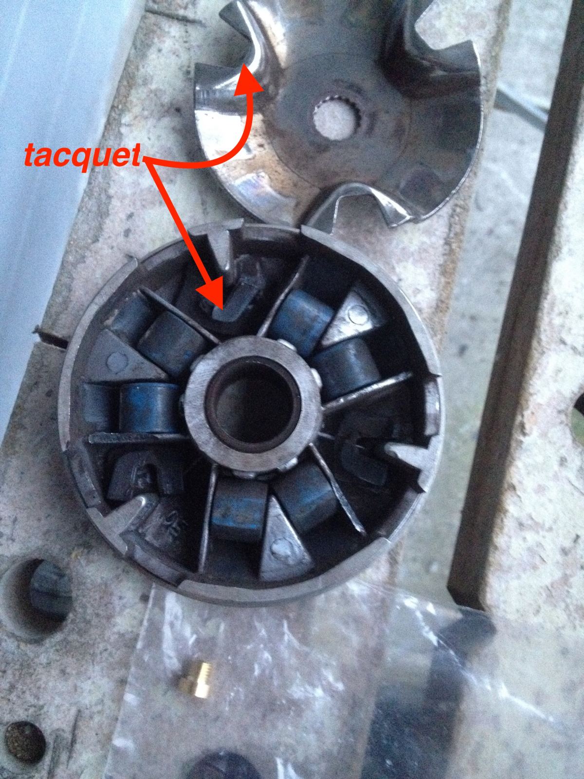

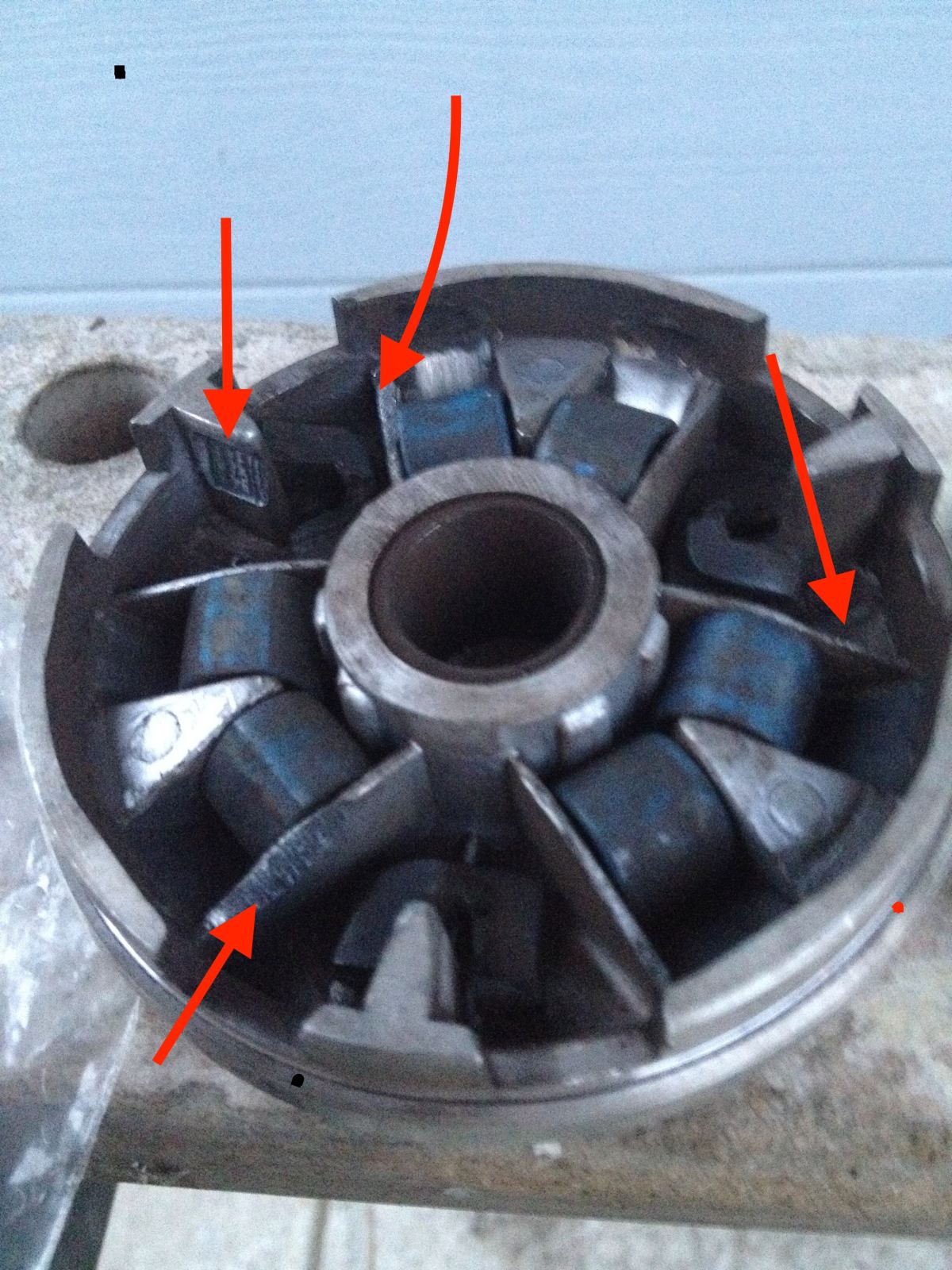

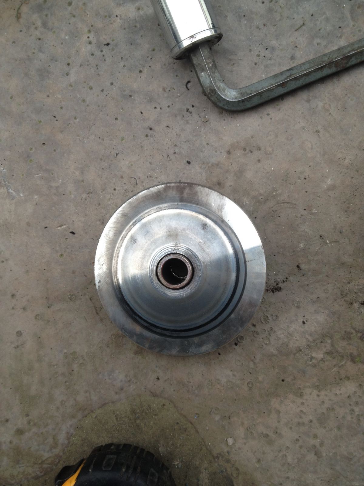

thibaut-59 Posté(e) le 9 novembre 2017 Auteur Signaler Partager Posté(e) le 9 novembre 2017 (modifié) Problème réglé, j'ai démonté mon bas moteur et j'ai vérifier mon embrayage et mon variateur et j'ai changé ma courroie. Le problème venais de mon variateur mais 3 tacquets (guides) de variateurs était cassé du coup le cache ou sont fixé les guides frotter et bouffer mes galets et l'intérieur de mon variateur. Voilà d'où venais les vibrations et ma perte de puissance j'ai donc changer pour un nouveau variateur et maintenant je tape 80 km/h de vitesse de point sans aucun problème. Merci à tous pour votre aide apportée. Il y a 21 heures, fred82000 a dit : tu regardera sa et nous dira Il y a 3 heures, jimmy@ a dit : un gicleur de 90 seras trop gros . le carburateur n'as rien a voir avec les vibration. Le 08/11/2017 à 15:22, Barry/Sheene a dit : Change ta courroie alors. Modifié le 9 novembre 2017 par thibaut-59 Lien vers le commentaire Partager sur d’autres sites More sharing options...
