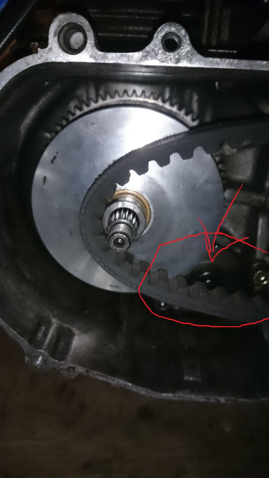

JohnPops Posté(e) le 13 février 2018 Auteur Signaler Posté(e) le 13 février 2018 (modifié) J'ai vérifie les masses , celle du démarreur était a la limite de cassé du coup c’est répare , mais je sais pas si il y en a une autre. J'ai vérifie les joint spy rien d'anormale , j'ai démonté l'allumage et nettoyé , vire la pompes a huile , pareil j'ai retire le petit engrenage qui entraîne le démarrage électrique ( ce que j'ai entouré). Mais toujours pareil sa démarre mieux mais après sa s’arrête comme si il arrivait pas a prendre des tours . Récapitulatif de ce qui a était fait depuis le début : Quand je l'ai récupère , il avait pas démarré depuis 2013 , date a la quel le bloc moteur avait été refait a neuf par un garage vilebrequin renforce , kit 70 mhr , pot Yasuni R , carburateur 19 et variateur Hi-Speed mais j'ai aucun détails la dessus Du-coup de mon coté après l'avoir acheté j'ai vérifie le cylindre , piston et culasse mais sa brillait comme si sa sortait du carton , j'ai nettoyé le réservoir , vire le bac a huile et pompe a huile , changer les durite et le robinet, joint complet du cylindre (culasse , cylindre , clapet et pot ) , nettoyé et vérifie le carburateur , refait les câble de starter et de gaz , change la bougie, axe de kick , joue fixe , courroie , roue libre de démarreur et vidange de la transmission . Je croie que j'ai rien oublié. Modifié le 13 février 2018 par JohnPops

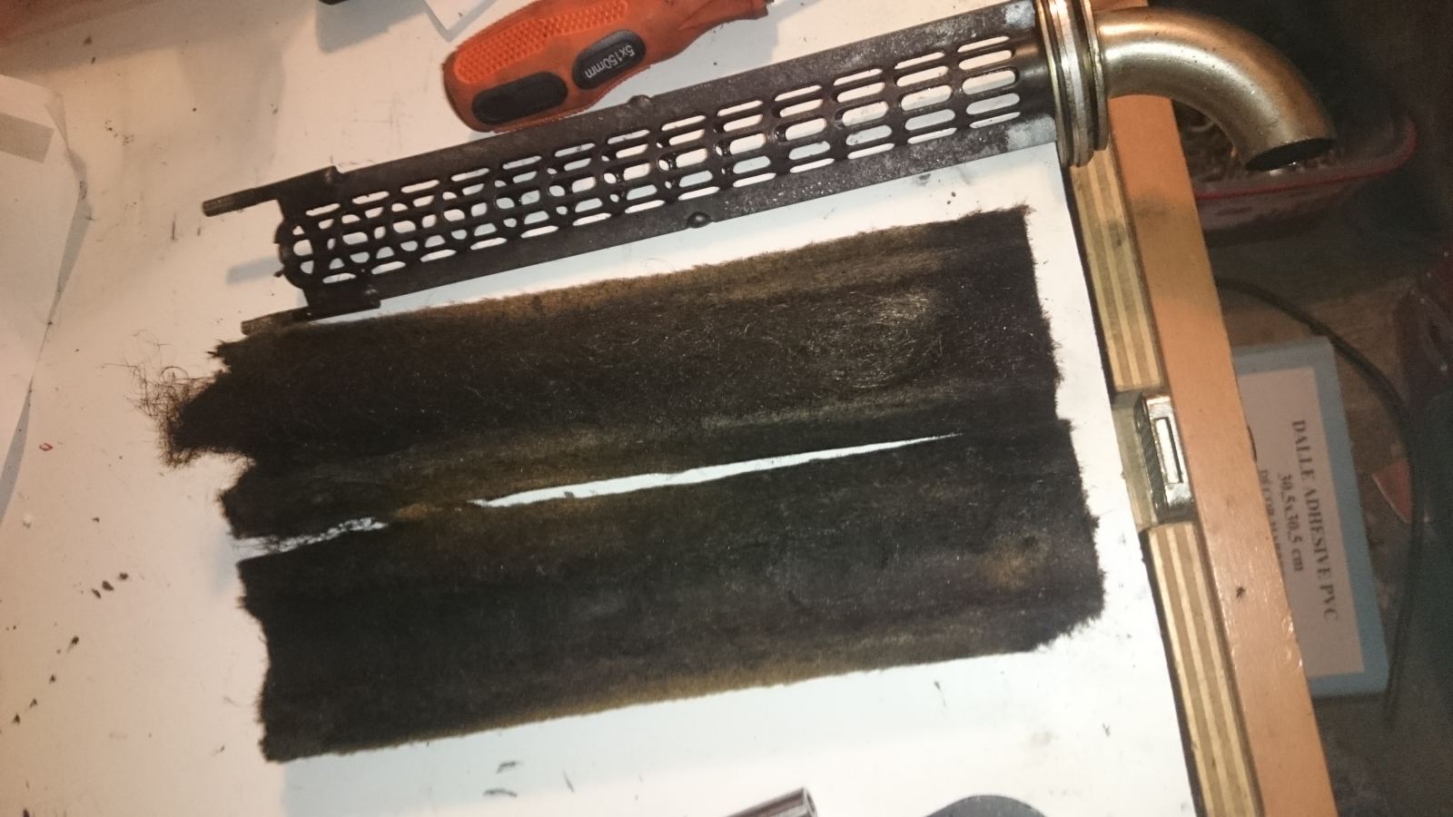

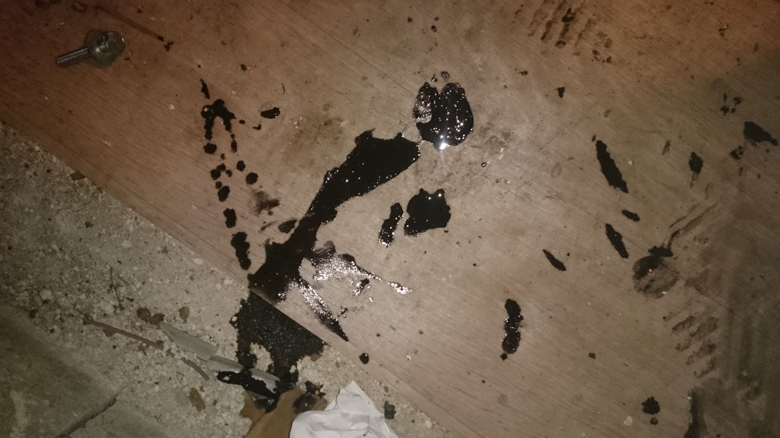

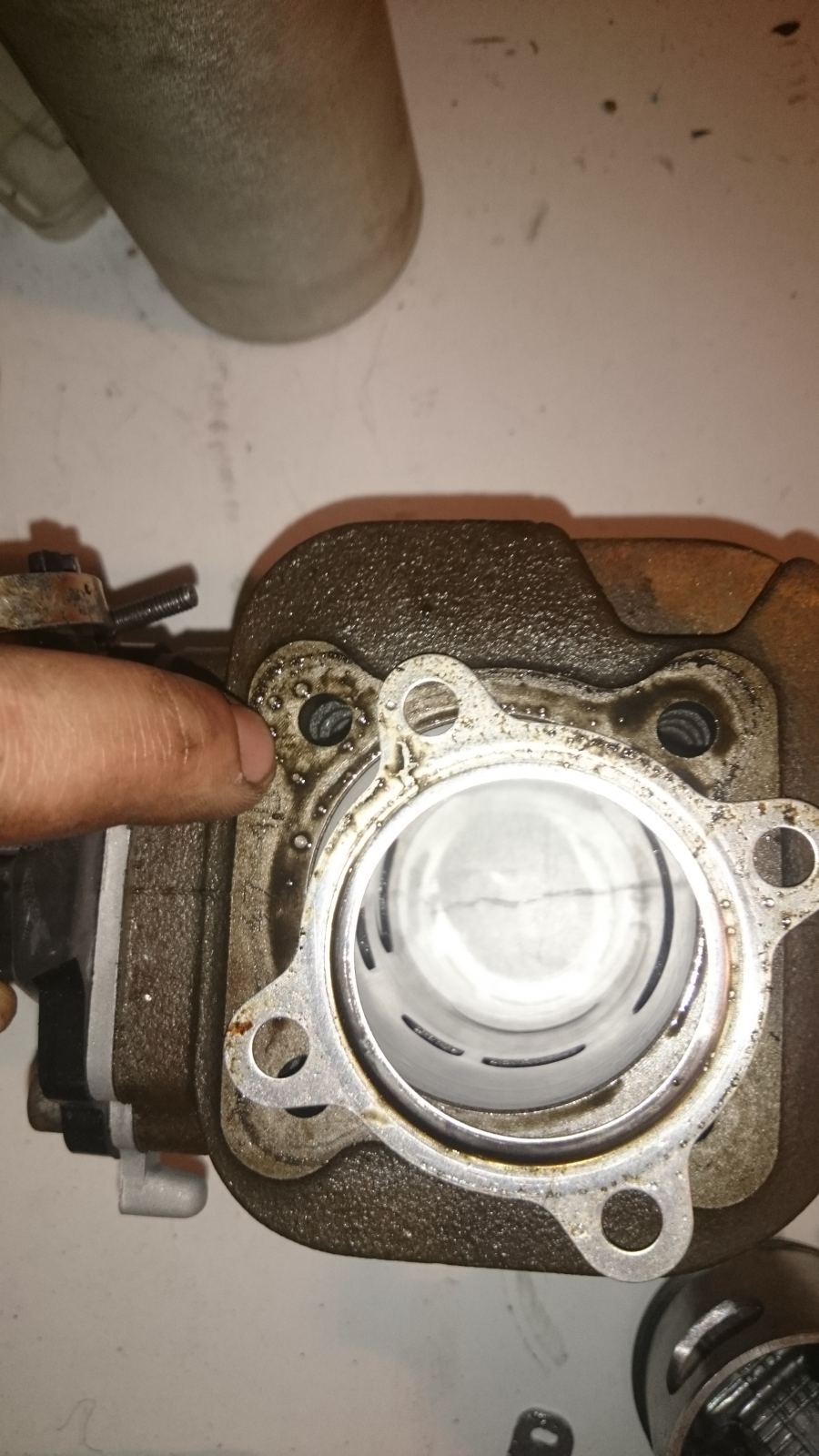

JohnPops Posté(e) le 14 février 2018 Auteur Signaler Posté(e) le 14 février 2018 (modifié) Petit up , j'ai démonté le cylindre , piston et pot et j'ai eu quelque surprise , rien de grave heuresement , déjà aucune rayure sur piston ou le cylindre , j'ai remarque 3 chose Le pot qui a craché une genre de mayo noir ( essence avec la calamine du pot) , laine noir et a moitie sec et de l'essence sur le bord du cylindre (manque de serrage) donc je change la laine et tout bien resserre cette fois et on verra Je vous met des photos pour vous montré , mais je me demande si peut laisse la laine comme sa en attendant ou faut mieux la changer ? Edit : une des 4 barre qui sert a serre le cylindre ne prend plus dans le bas moteur , pas de vis foutue selon moi , je vais voir pour refaire sa , je pense que le souci était la Modifié le 15 février 2018 par JohnPops
ninodu10150 Posté(e) le 16 février 2018 Signaler Posté(e) le 16 février 2018 Le 14/02/2018 à 14:44, JohnPops a dit : Petit up , j'ai démonté le cylindre , piston et pot et j'ai eu quelque surprise , rien de grave heuresement , déjà aucune rayure sur piston ou le cylindre , j'ai remarque 3 chose Le pot qui a craché une genre de mayo noir ( essence avec la calamine du pot) , laine noir et a moitie sec et de l'essence sur le bord du cylindre (manque de serrage) donc je change la laine et tout bien resserre cette fois et on verra Je vous met des photos pour vous montré , mais je me demande si peut laisse la laine comme sa en attendant ou faut mieux la changer ? Edit : une des 4 barre qui sert a serre le cylindre ne prend plus dans le bas moteur , pas de vis foutue selon moi , je vais voir pour refaire sa , je pense que le souci était la Effectivement soucis de prise d' air à l' embase du coup, il te faut absolument les 4 goujons et tu verras que ton soucis sera régler. Il te faudras certainement retoucher un peu au carburateur une fois ce problème de prise d' air réglé. Si le pas de vis est mort, il est possible de re-taraud par dessus en M7 et d'y mettre un goujon de nitro mais attention à ne pas ce louper. Il y a bien que la masse du démarreur, d ailleurs ne jamais la virer. Pour ta laine de roche tu peux remonter ça comme ça en attendant de la changer. Dernière chose ton cylindre n' est pas le 70 Malossi Mhr mais le 70 Malossi Sport étant donner que c' est celui en fonte. Il ne sort pas la même la puissance mais c' est déjà bien avec un bon couple et très fiable.
