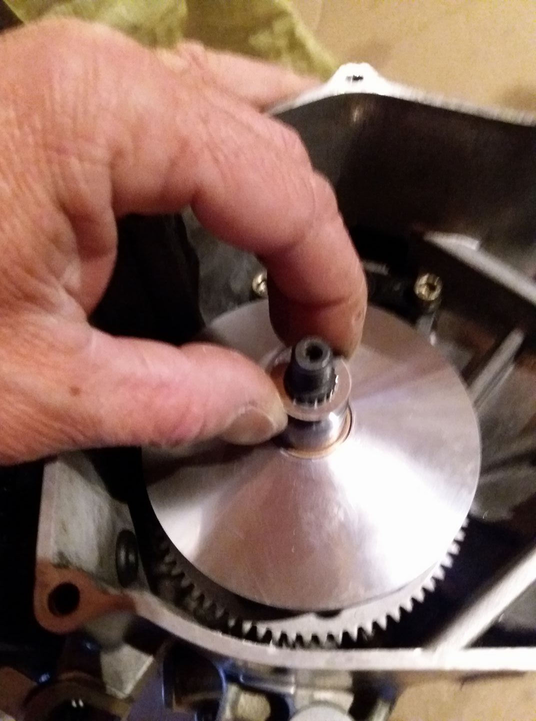

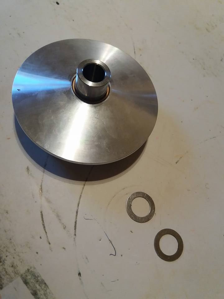

guigui34420 Posté(e) le 26 novembre 2017 Signaler Posté(e) le 26 novembre 2017 bonjour je suis en train de monter le variateur Stage6 sport pro , avec il y a 2 rondelle voir photo . faut il mettre les 2 ou une seul ou pas du tout et a quel endroit merci
0 guigui34420 Posté(e) le 26 novembre 2017 Auteur Signaler Posté(e) le 26 novembre 2017 moi je serais d'avis d'en mettre une devant le canon , mes la deuxième j'en fait quoi ou ses pour brider la deuxième rondelle personne pour me confirmer
0 fred82000 Posté(e) le 26 novembre 2017 Signaler Posté(e) le 26 novembre 2017 salut tu monte une des deux rondelle a commancer par la plus fine elle se monte devant le canon du variateur pour que sa pince pas ta courroie entre ta joue fixe et le variateur si une fois les test fait tu vois que ces pas trop bon malgré tous les réglage variation fait tu remplacera ta rondelle fine pas la plus épaisse
0 jimmy@ Posté(e) le 26 novembre 2017 Signaler Posté(e) le 26 novembre 2017 en fait c'est pour compensé les differante épaisseur de courroie , normalement avec la courroie d'origine t'en met pas ou la plus fine , avec une courroie malossi ou polini tu peux mettre l'épaisse , c'est courrois etant plus épaisse que l'origine.

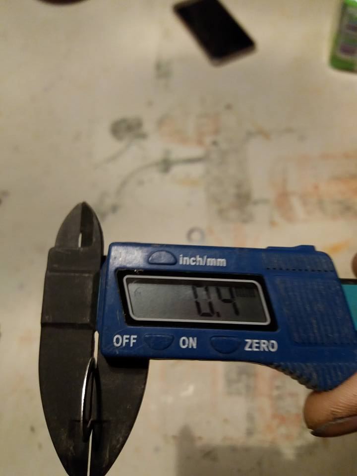

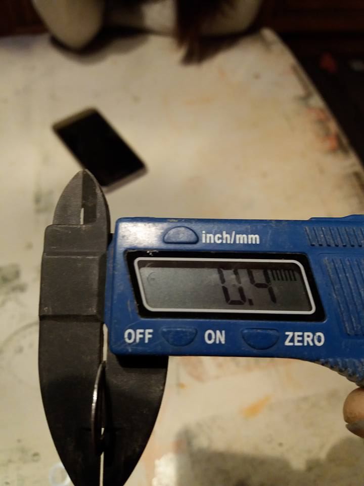

0 guigui34420 Posté(e) le 30 novembre 2017 Auteur Signaler Posté(e) le 30 novembre 2017 Le 26/11/2017 à 19:48, fred82000 a dit : salut tu monte une des deux rondelle a commancer par la plus fine elle se monte devant le canon du variateur pour que sa pince pas ta courroie entre ta joue fixe et le variateur si une fois les test fait tu vois que ces pas trop bon malgré tous les réglage variation fait tu remplacera ta rondelle fine pas la plus épaisse Le 26/11/2017 à 21:29, jimmy@ a dit : en fait c'est pour compensé les differante épaisseur de courroie , normalement avec la courroie d'origine t'en met pas ou la plus fine , avec une courroie malossi ou polini tu peux mettre l'épaisse , c'est courrois etant plus épaisse que l'origine. désolé pour le retard problème internet . Par contre j'ai mis les 2 rondelles sur une surface plate et on dirait que ses la même épaisseur car mi cote a cote l'une dépasse pas l'autre , du coup je les ai pesé et elles ont le même poids , donc je pense quelle sont identique niveau épaisseur . Pour ma courroie ses une malossi
0 fred82000 Posté(e) le 30 novembre 2017 Signaler Posté(e) le 30 novembre 2017 pour voir l'épaisseur ces au pied a coulisse que tu le verra pas comme sa
0 guigui34420 Posté(e) le 30 novembre 2017 Auteur Signaler Posté(e) le 30 novembre 2017 Il y a 1 heure, fred82000 a dit : pour voir l'épaisseur ces au pied a coulisse que tu le verra pas comme sa je sais mes j'en ai pas je vais aller voir au magasin
0 fred82000 Posté(e) le 30 novembre 2017 Signaler Posté(e) le 30 novembre 2017 a brico depot si tu en a un par chez toi il en vende a 15e et il depane super bien
0 guigui34420 Posté(e) le 30 novembre 2017 Auteur Signaler Posté(e) le 30 novembre 2017 Il y a 2 heures, fred82000 a dit : a brico depot si tu en a un par chez toi il en vende a 15e et il depane super bien en cherchant bien dans mon garage j'en avait un , résultat 0,4 mm pour les 2 rondelles elle son identique
0 fred82000 Posté(e) le 30 novembre 2017 Signaler Posté(e) le 30 novembre 2017 donc tu en monte que une et si pas assez tu montera les deux
0 guigui34420 Posté(e) le 30 novembre 2017 Auteur Signaler Posté(e) le 30 novembre 2017 il y a 21 minutes, fred82000 a dit : donc tu en monte que une et si pas assez tu montera les deux ok si jamais il en faut 2 , quel symptôme il y aura ? et la rondelle se met bien ici devant le canon
0 fred82000 Posté(e) le 30 novembre 2017 Signaler Posté(e) le 30 novembre 2017 oui ces bien comme sa quel se monte et si au démarrage tu as un temps avant que ton scoot parte style un mini trou ou que tu prend pas bien ta vitesse malgré tous les réglage fait alors tu montera les 2 rondelle
