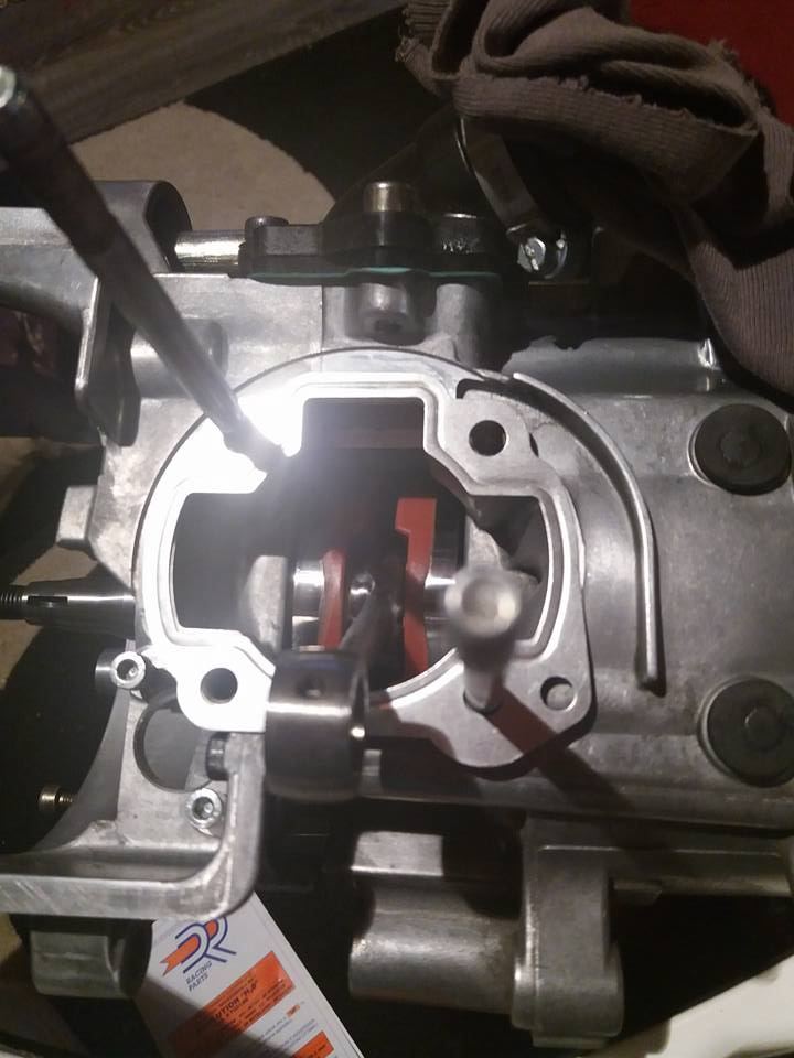

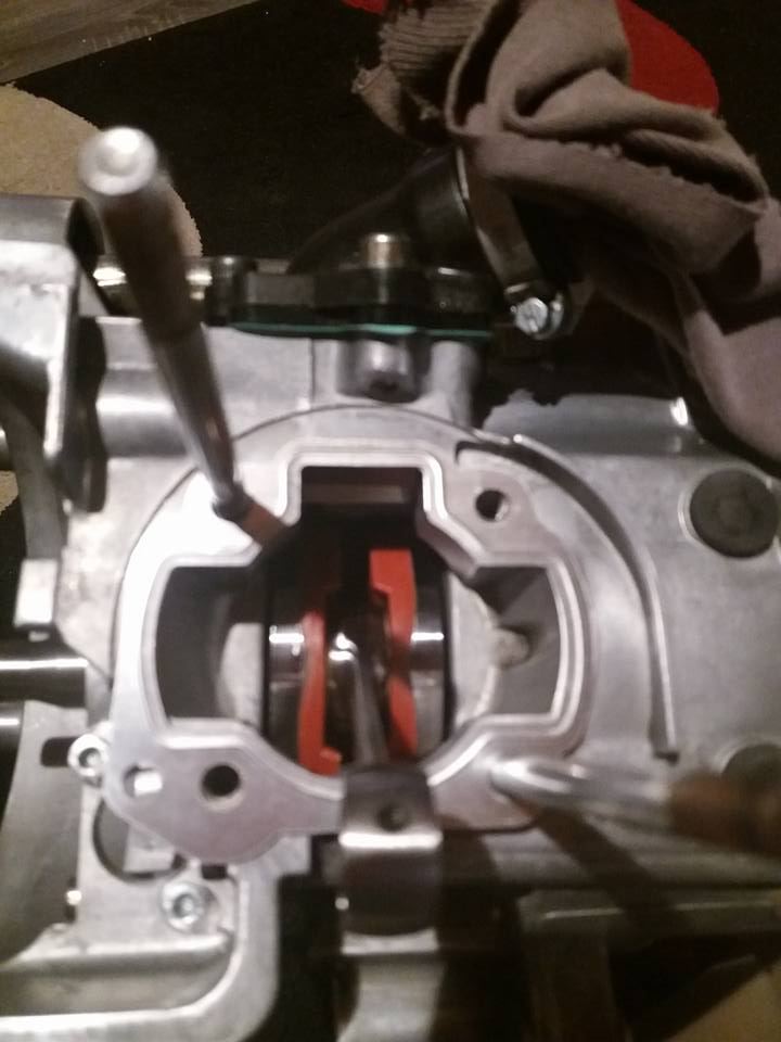

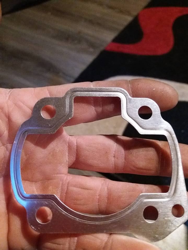

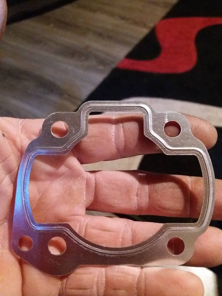

Je suis en train de monter mon kit 70 Dr .Plusieurs petites questions tout d’abord y a t'il un sens pour le joint d'embase car se n'est pas identique de chaque coté de joint voir photo , d'un coté il y a une petite bordure qui ressort tout autour du joint et sur l autre face du joint la bordure est en retrait , ma question quel est le sens ? Et pourquoi y a t'il ce cinquième  trou en plus ?

en photo un ces le sens ou vas se poser le cylindre dessus donc normal qu'il y et une raynure comme tu dit
et le cinquiemme trou et pour passer le tuyaux de ta pompe a huile pour le relier a ton carburateur après
ses pas plutôt l'inverse car si la photo numéro 1 cet a dire bord en retrait ou se met le cylindre par dessus le trou pour l'huile se retrouve du mauvais coter par contre si le cylindre se pose sur photo numéro 2 avec bord qui dépasse le  cinquième trou se retrouve du bon coté de la pompe a huile pour le tuyau .voir photo
tu te prend la tete pour rien , en serrant la culasse il vas être tout plat , il y a pas de sens precis , la surface du cylindre est aussi lisse que la surface du bm.
