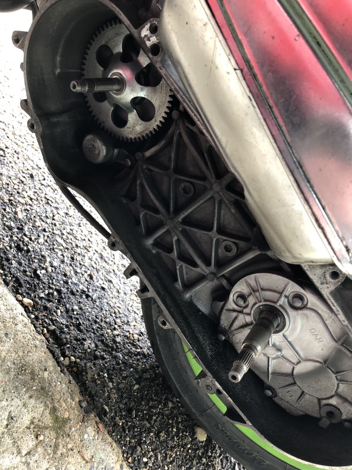

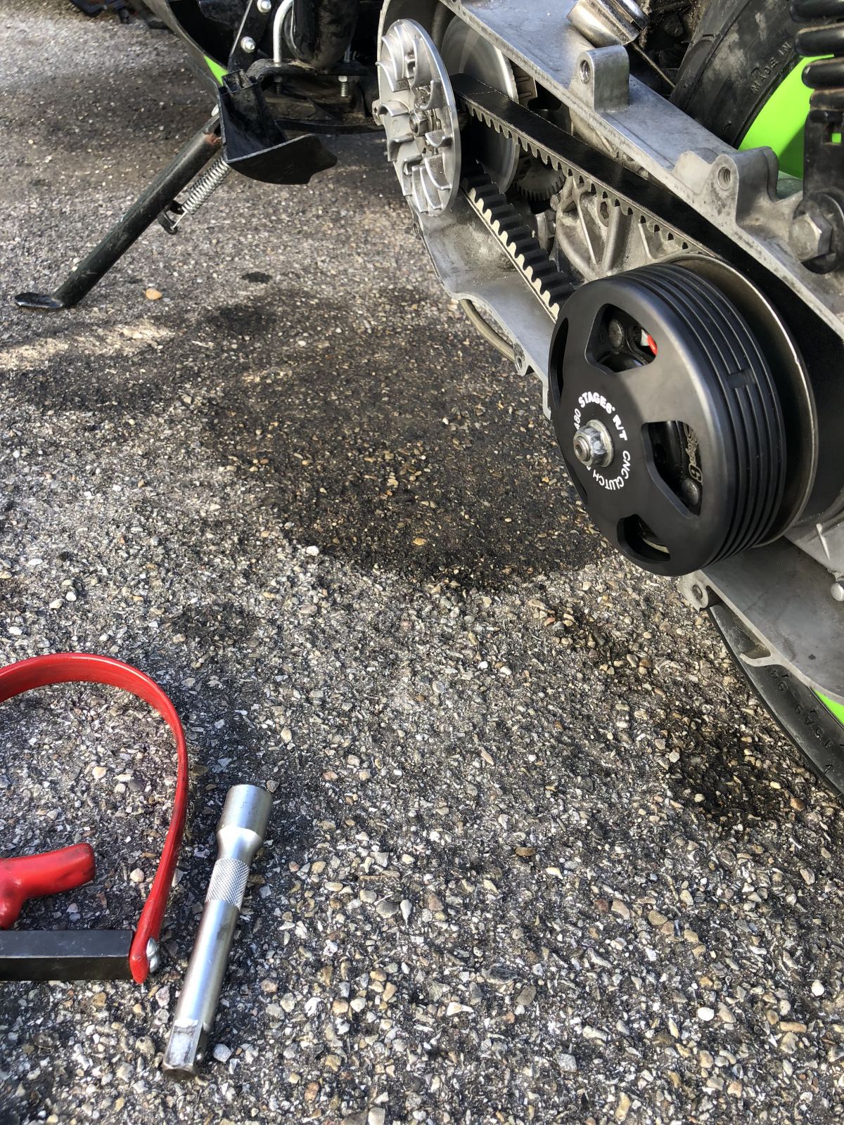

C’était juste Tout degueu, bon la j’ai abuser un peu mais un nettoyage de tout et nickel :)70CAEED1-0F55-4D66-BFC4-8105B90D101C.thumb.jpeg.b4bd4e65ae470a87b80c7b8ee3c07e3b.jpeg4CFF196F-AA85-4040-B9E9-A32357291C7F.thumb.jpeg.ed3384767b237b440537249999988856.jpeg
