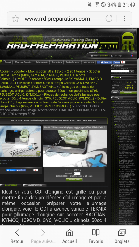

Wil Posté(e) le 6 décembre 2017 Signaler Partager Posté(e) le 6 décembre 2017 Bonjour à tous et toutes...voilà mon problème. .Bon ok scoot chinois déjà.. j'ai un Peugeot v clic de 2007..cdi wil vert coupé. .bride de variateur retirée. .filtre cornet..kit 70 TNT.. gicleur de 82..galets de 6.7g..ressort de poussée rouge malossi..bougie neuve..courroie neuve...mon problème est que il ne dépasse pas le 50km/h l engin....de quoi cela peut il venir..?quoi faire?il me rend fou...help..s'il vous plaît Lien vers le commentaire Partager sur d’autres sites More sharing options...

Wil Posté(e) le 7 décembre 2017 Auteur Signaler Partager Posté(e) le 7 décembre 2017 Il y a 9 heures, fred82000 a dit : non on coupe pas de fil on change de cdi au pire mais jamais couper un fil haut hasard et pour le ressort il faut tester on ne peux pas le savoir par certitude comme sa Bonjour. .j'ai changé le ressort ce matin et toujours pareil en vitesse de pointe. .un peu mieux au démarrage tout de même. ..50km/h maxi poussé par le vent...la courroie fait 669x18x30 pour une roue de 10 pouces...je ne sais plus où regarder....s'il vous plaît aidez moi Pour le CDI j'ai suivi des forums où ils disent de couper le fil vert et que juste en faisant ça le scoot prend 60km/h..c'est loin d être le cas... Lien vers le commentaire Partager sur d’autres sites More sharing options...
fred82000 Posté(e) le 7 décembre 2017 Signaler Partager Posté(e) le 7 décembre 2017 tu suis des forum mais parfois ils disent des bétise et tu coupe les fil qui non pas a être couper déjà commence par changer le cdi pour la variation teste du 6,5 en galet Lien vers le commentaire Partager sur d’autres sites More sharing options...

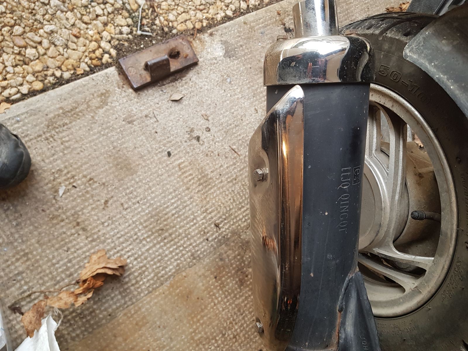

fred82000 Posté(e) le 8 décembre 2017 Signaler Partager Posté(e) le 8 décembre 2017 (modifié) tu as quoi comme pot que je puisse te dire le nombre de bride qu'il y a dessus et il te faut un filtre à air pas rouler en admi libre Modifié le 8 décembre 2017 par fred82000 Lien vers le commentaire Partager sur d’autres sites More sharing options...
Wil Posté(e) le 8 décembre 2017 Auteur Signaler Partager Posté(e) le 8 décembre 2017 c'est le pot d'origine(photo jointe )..pour le cornet. .Je viens d essayer sans à part plus de bruit ça fait rien. .et remis boîte à air d'origine. .Pas mieux. .sauf pour le bruit Lien vers le commentaire Partager sur d’autres sites More sharing options...

fred82000 Posté(e) le 8 décembre 2017 Signaler Partager Posté(e) le 8 décembre 2017 (modifié) ces pas avec le pot origine que tu arrivera à avoir pas mal de perf mais bon tu peux en tiré quelque chose quand même ça sera pas beaucoup non plus tu as quoi comme autre ressort de poussée sous la main pour tester et en carburation tu es bien régler Modifié le 8 décembre 2017 par fred82000 Lien vers le commentaire Partager sur d’autres sites More sharing options...
