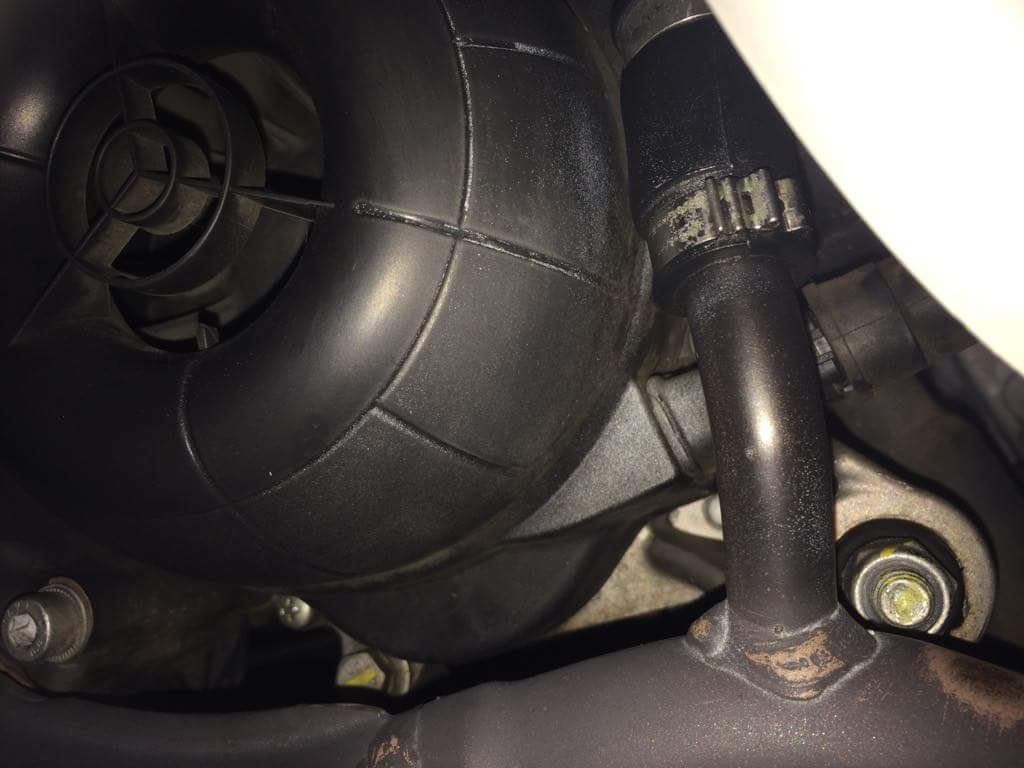

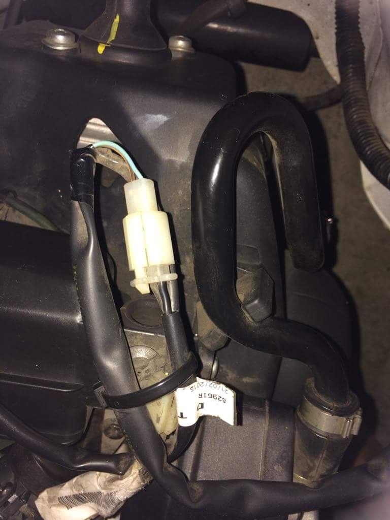

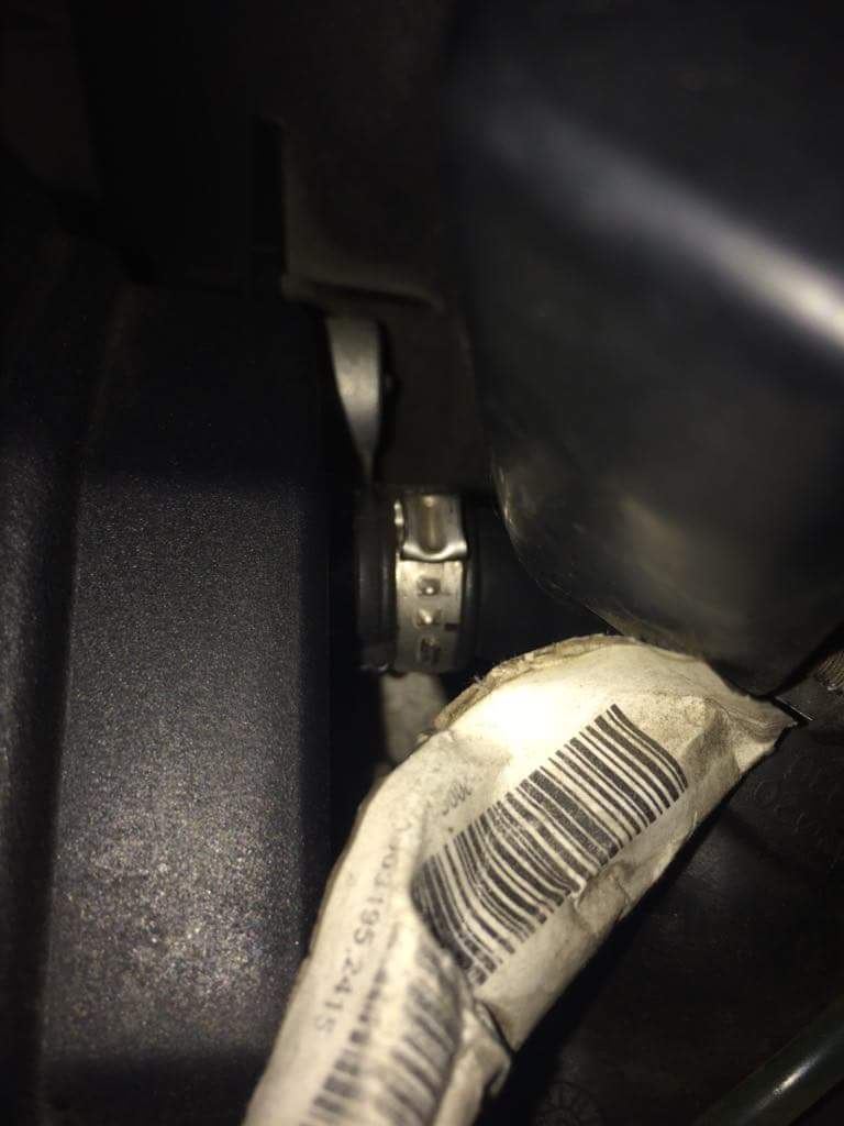

0 Lucas.Pmr Posté(e) le 12 janvier 2018 Auteur Signaler Posté(e) le 12 janvier 2018 (modifié) Bon dernière question^^ Sur le pot d'origine il y a l'antipollution qui est reliée à un petit 'boîtier' et qui est lui même relié à un tuyau donc je voulais savoir qu'est-ce qu'il faut faire avec ce tuyau ( petit tuyau avec le collier gris de la dernière photo ) quand j'aurais mis le nouveau pot ? Modifié le 12 janvier 2018 par Lucas.Pmr
