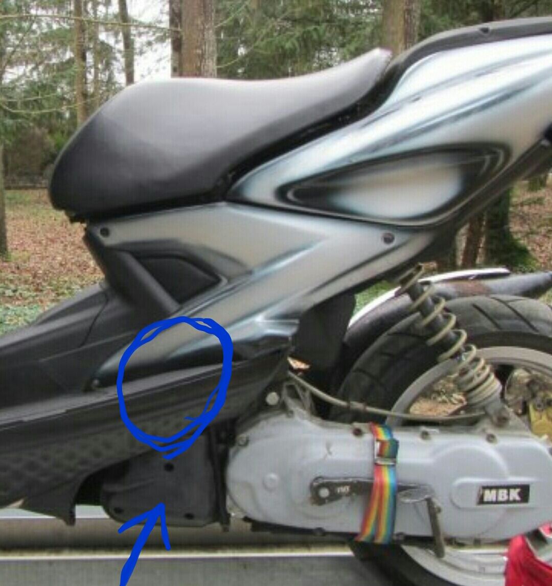

Bonjour,
Je viens de passer sur un aerox (yamaha) et j'aimerais savoir où se trouve le carburateur pour pouvoir régler la visse de ralentit. Sur mon ancien zip le carburateur était juste derrière la boîte à air qui était au dessus du kick, mais la sur l'aerox il n'y ai pas donc j'aimerais savoir quel carénage faut-il démonter pour y accéder ?? (carénage du côté, sous la selle... Ect...)  merci ^^
14 réponses à cette question
Bonjour
Je n'ai pas de nitro mais après quelques recherches j'ai trouver (peut être )
Le filtre à air est au bout de la fléche et je pense que le carburateur se trouve derrière la zone entouré.
Je pense que d'autre viendront compléter maintenant  .

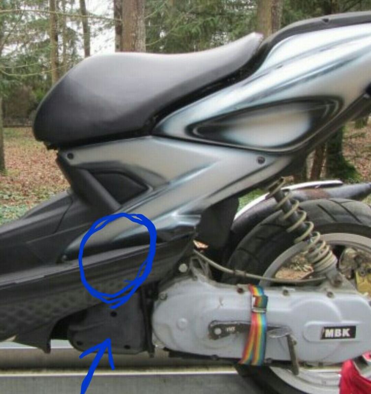

Il y a 4 heures, Barry/Sheene a dit :
Bonjour
Un gros merci à toi ! :cool: j'ai appelé un concessionnaire Yamaha et il me dis que on peut le régler en enlevant le cache sous la selle, qu'es que tu en pense ? Encore merci pour ta réponse. ^^
Tu as compris que je peux pas te fournir de réponse affirmative
Mais sa semble fesable comme tu as dit.

salut
j'ai un nitro et le carburateur tu peux y acceder en démontant le bas de caisse la vis et simple d'accer par la

C'est fait ! J'ai juste démonter la selle et j'y est eu accès très facilement, j'en ai profité pour le nettoyer un peu :D
Merci à vous ! ^^

Pour la prochaine fois, si tu veux juste régler richesse/ralenti, tu démontes la trappe que tu as entre les jambes ( celle de la batterie à et tu à accés aux vis de réglage avec un tournevis assez long voilà :)
