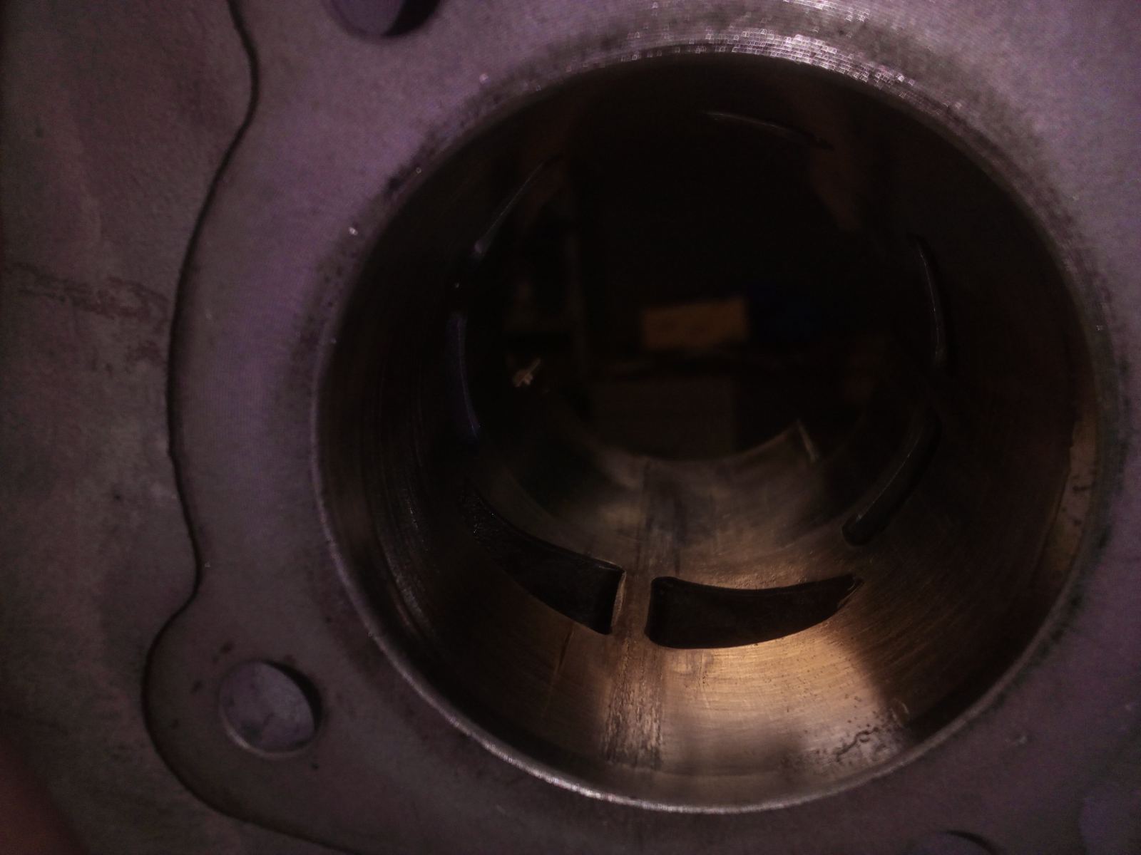

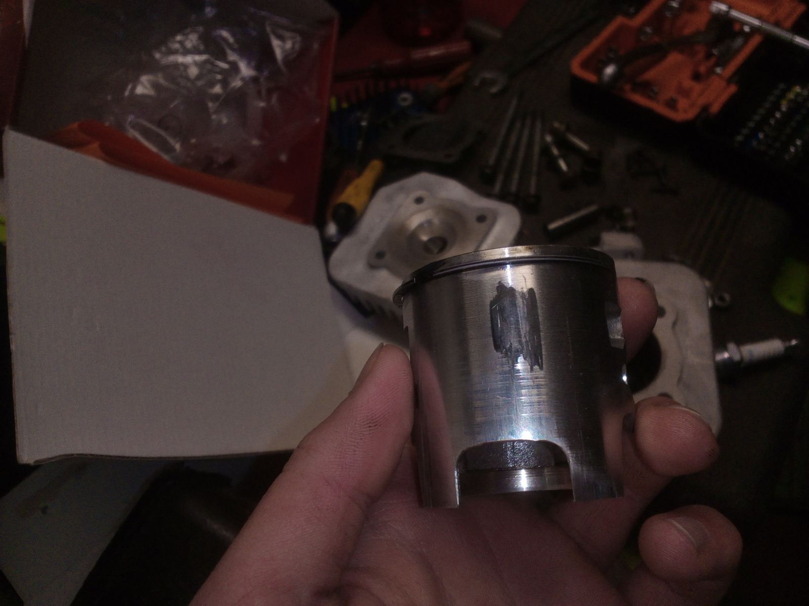

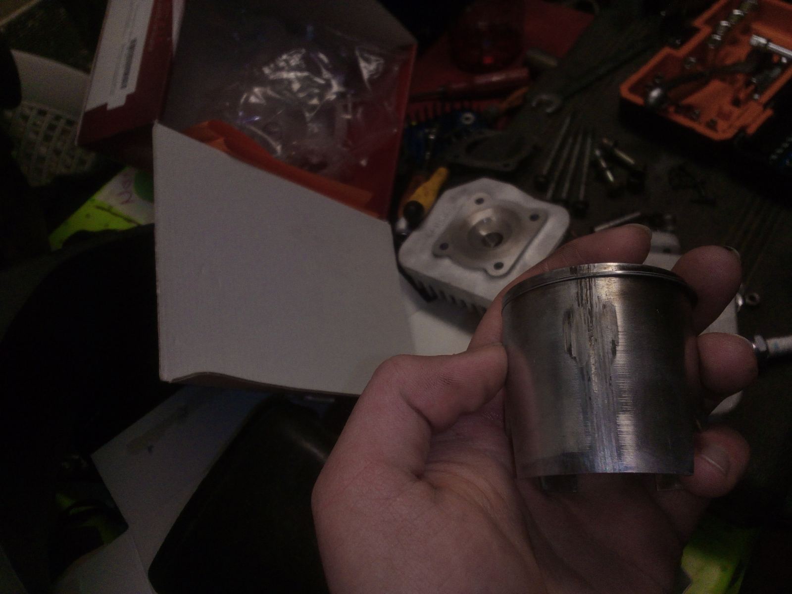

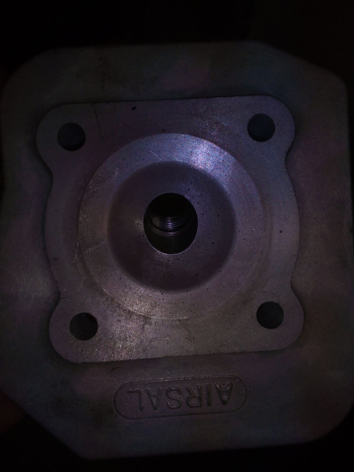

Mauvaise nouvelle, hier j'ai fais une Amorce de Serrage avec le 70 Airsal je viens de le démonter... Piston foutu, nickasil sauté... Génial... :/
Je ne l'ai pas particulièrement mal traité, j'ai fait un micro rodage de quelques km avant de commencer à tirer dedans de temps en temps mais je ne pense pas que ça soit la cause du serrage, sinon j'aurais serré depuis bien longtemps. A savoir que je tirais jamais plus de 5 secondes et que je coupais les gaz immédiatement après. Je chauffais toujours le scoot avant de partir et je démarrais calmement les 100-200 premiers mètres...
Le pire c'est que je l'ai serré en étant à mi-poignée de gaz, je roulais tranquille à 50 et là "Beeeeeuuuhrrrrr"... J'ai essayé de le redémarrer sur la piste cyclable et y'avait encore de la compression mais il ne tenait pas le ralenti donc j'ai roulé à 10km/h pour rentrer... Une fois rentré chez moi j'ai laissé le scoot reposer quelques minutes, j'ai retesté et il fonctionnait correctement mais avait perdu de la puissance (normal)
Je pense plus pour un problème de réglage carburateur, un gicleur de 80 ça me parait quand même vachement peu pour 70 Alu Mono-Segment même si ça fonctionnait bien avec la BAA préparée ou alors la pompe à huile qui débite pas assez...

ah oui 80 gp pour un alu mono segment ou encore la pompe à huile qui débite pas, ça semble le souci, si tu passe à un 70 fonte la par contre ça sera suffisant.
