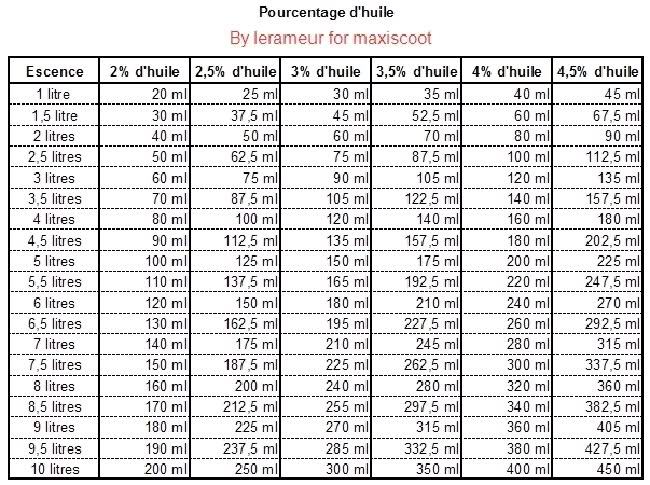

0 frax Posté(e) le 18 janvier 2018 Auteur Signaler Posté(e) le 18 janvier 2018 Bonjour, Merci de vos réponses Mais je préfère remettre la pompe a huile surtout que sa marchais comme ça avant Pour les pièces je l'ai est par un copain donc... Du coup il me reste a peu près le plein dans le réservoir je peux mettre directement et en "secouant" le scoot ou vidé tout dans un bidon pour le faire correctement(excusez moi je n'ai jamais fait de mélange) Après je pense que c'est juste le pignon qui doit être mort vu que la pompe débite de l'huile par ce que si je mets a 3% plus la pompe ça va faire trop!! merci
0 fred82000 Posté(e) le 19 janvier 2018 Signaler Posté(e) le 19 janvier 2018 ta pompe debite déjà 3% si tu re met 3% sa fera que tu roulera a 6% et ça sera trop donc si tu veux rouler en pompe a huile tu peux très bien rajouter un bouchon dans le plein en plus

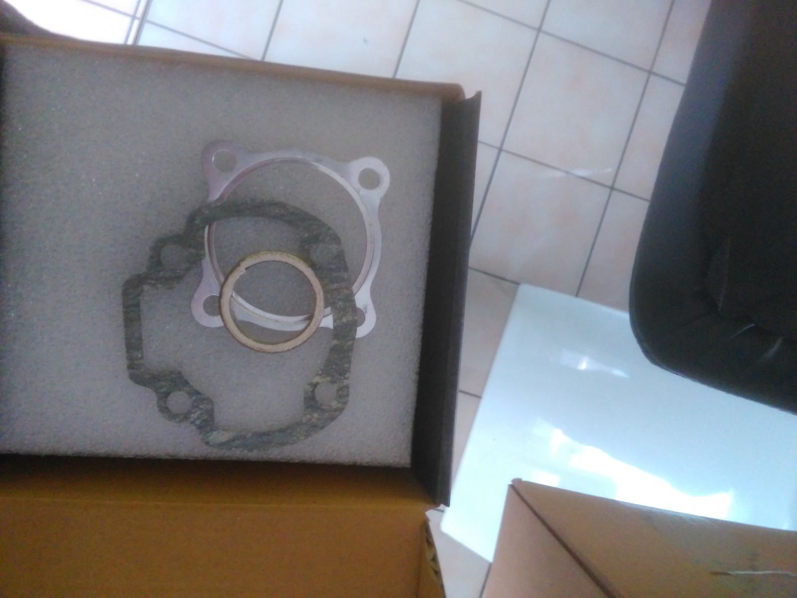

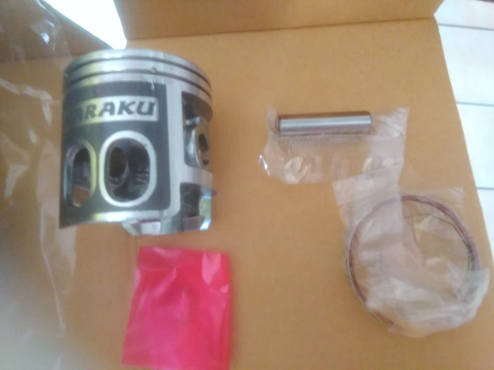

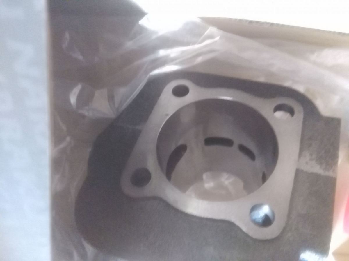

0 frax Posté(e) le 19 janvier 2018 Auteur Signaler Posté(e) le 19 janvier 2018 Bonjour, Merci je vais voir!! Par contre je vous montre le kit 70 naraku Je voulais ôtez moi d'un doute le "segment" en forme de ressort il se met bien en dessous du segment du bas?
0 fred82000 Posté(e) le 19 janvier 2018 Signaler Posté(e) le 19 janvier 2018 vois avec @Barry/Sheene il sera peut être bien mieux que moi te dire pour ce que tu demande sinon tu as pas une notice avec le kit ou il y aurais tout de marquer dessus
