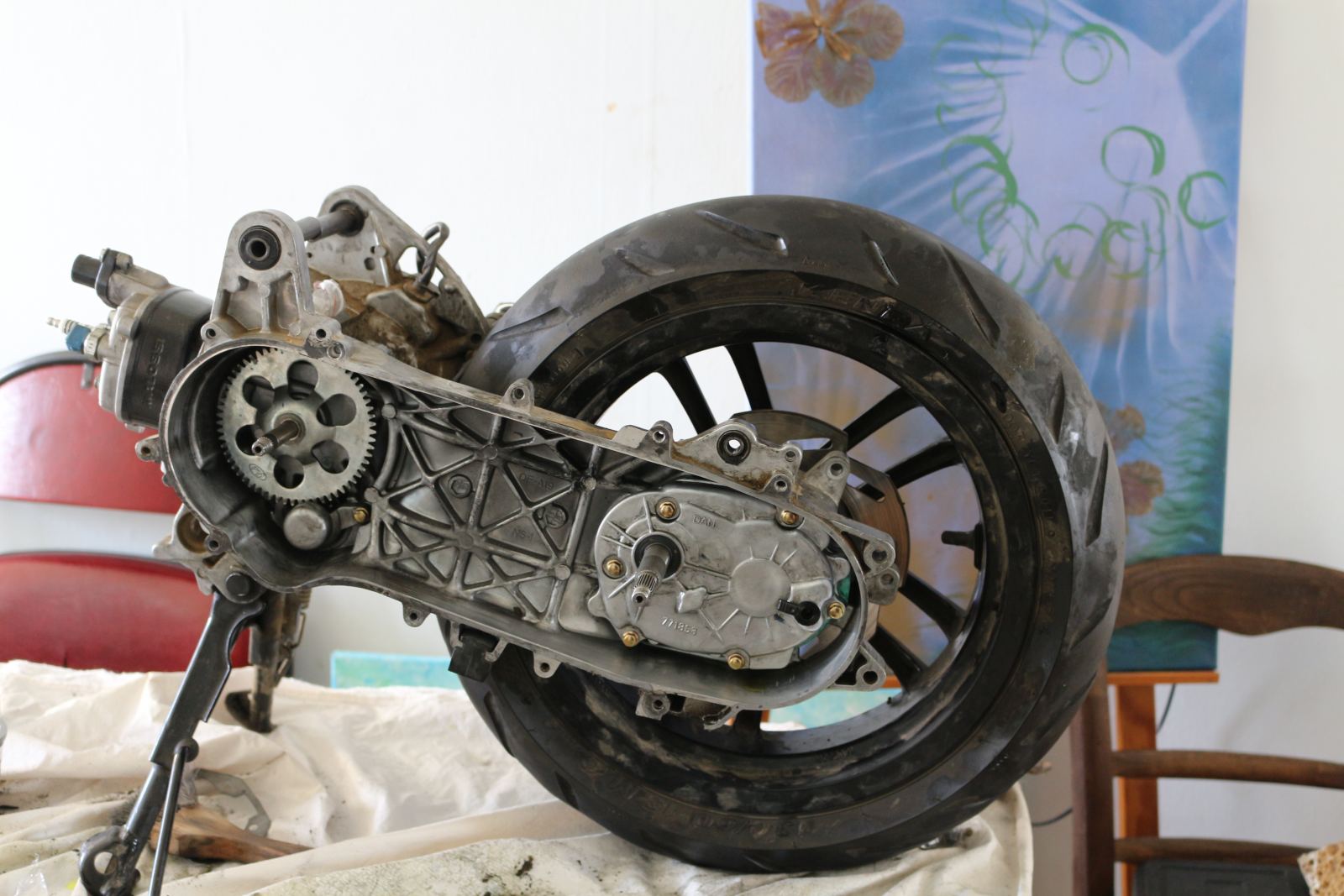

Alors mon soucis en voulant mettre ma transmi primaire 13/35 , je me suis attaqué au démontage variateur/embrayage mais voilà gros soucis mon ex"pro"(depuis on a rompu ;) ), a tout collé au frein filet, j'ai beau y aller à la clé à choc ça bouge pas, il m'a dit nous on colle tout avec cette "merde"(c'était pas tout à fait le mot);
Alors ma question existe t'il un dissolvant spécifique, la wd 40 pendant 24h n'a pas eu d'effet, et si possible puis je couper l'ecrou a ras la cloche, sachant que l'arbre de transmi va être changé, enfin si c'est bien le même engrenage qui retient la cloche que celui fourni avec la transmi prim?
Pour info j'ai fini de retirer les variateur en coupant la joue fixe, l'etoile et l'ecrou à ras du pas de vis du vilebrequin, c'était tendu, j'ai pas envi de refaire pareil.

Bon @Barry/Sheene @jeff lee; j'ai reussi par devisser cet ecrou de malheur, j'ai monté toute la transmi avec joint spi changé et roulement plus joint de carter transmi, mais la une fois fini monté et le carter rempli d'huile à raz bord j'ai beaucoup de mal à tourner la roue est ce normal parce que c'est neuf et encore sec ou ai je mal fait quelque chose?

Mince, quand j'ai remonté le scoot, c'est super chaud de le pousser, mais moteur allumé il avance, j'ai pas pu tester plus que 50metres, mais est ce que ça va redevenir plus mou avec l'utilisation?

alors j'ai pensé aux 2 rondelles sur l'intermediaire mais est ce que le roulement est bien en place, je vais devoir redémonter, j'ai un doute surtout que c'est la première fois que je fais ça mais là la roue bloque un peu trop vraiment, si je verifie pas je vais tout casser, vous auriez une procedure pour le montage du roulement, ça se trouve il est un peu de tavers, ça fait comme si y avait un truc voilé, je dois le changer encore si je le remet en place?
Ps je l'ai mis sur l'axe primaire avant de le loger dans le carter, ça devait pas être le bon ordre, à tous les coups.

C'est bon les gars, encore merci, donc le roulement de secondaire était de travers, donc resolu, pas plus dur qu'avec lautre transmi, je suis bien content.
