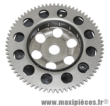

bonsoir , j'ai un petit soucis quand je démarre électriquement soi sa démarre du premier coup soit ça fait un bruit de ferraille et faut insister , et quand je roule a  bas   régime on entend encore ce bruit de ferraille et sa disparait en accélérant  . Et j'ai remarquer que la grosse couronne denté du démarreur voir photo a du jeu une fois tout monter et tout serrer et sans rien a voir oublier , j'ai fait comme sur le plan  et ça vient pas de la boîte a kick car je roule sans

oui mes ses pas normal qu il y ai ce bruit de ferraille et qu il y ai du jeu au niveau de la couronne , j'ai essayé avec une neuve ses pareil
il y a une heure, cedric62 a dit :
Ton axe de vilebrequin et en bonne etats?pas creuser au niveau de la couronne de démarreur?
il y a 11 minutes, jeff lee a dit :
c'est quelle pièce qui a du jeu,et a quel endroit?
les bruits de ferraille ne viennent pas de tes galets?
le vilebrequin est neuf et le variateur est un Stage6 sport pro neuf avec galet 5 gramme neuf  . la pièce qui a du jeu est celle en dessous en photo la couronne avec les dents

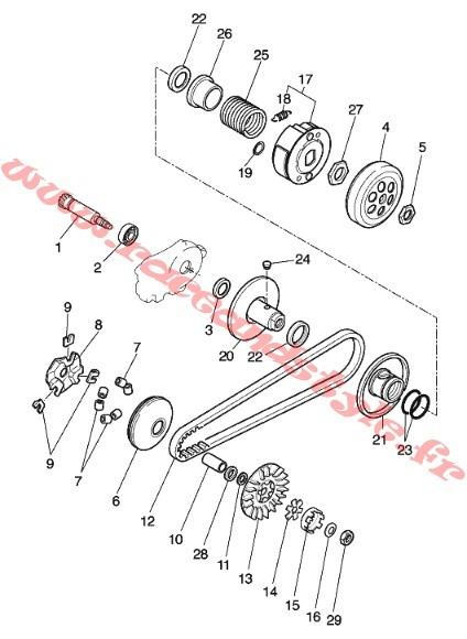

voici le plan de montage du variateur origine et j' ai tout mis à part la pièce qu il appelle entroide numéro 28 et la rondelle numéro 11 moi ces celle donné avec le variateur Stage6 sport pro , le variateur est neuf  , la poulie ventilé est neuve avec le rocher et la rondelle conique ainsi que l’écrou , la roue denté qui a du jeu est neuve et ça fait pareil avec la vieille et le pignon du démarreur est neuf  , et pour la courroie ses une Stage6 pro belt neuve
Bonjour,
Pour moi ça viendrait de l'entretoise que tu n'as pas replacé ailleurs pour avoir toujours la même épaisseur de pièce sur l'axe de vilebrequin, du coup ça fait comme s'il manquait une rondelle en épaisseur, du coup ta courroie serait dejà un peu haute dans le variateur puisqu'il n'y a pas assez d'épaisseur sur le canon pour l'épaisseur de la courroie, alors qu'elle n'est pas encore descendu dans le correcteur, d'où le manque de tension de celle-ci, ou alors elle est bien usée, devenue trop souple, mais ça n'empêche pas qu'il te faut rajouter une rondelle pour plaquer cette couronne et enlever le jeu.
Après ce n'est qu'une hypothétique pensée de ma part ;)
oui dans la logique sa serait sa , ji avait pensé mes je pensé que cette rondelle était une bride et je crois je les plus , par contre pas de courroie usée elle est neuve
pourtant dans cette vidéo de a z performance il y a qu une seule rondelle devant le canon par contre moi celle que j'ai mis ses celle donné avec le variateur Stage6 sport pro qui sont très fine  , il y en avait 2 et même en mettant les 2 ses le même résultat , je re essayerai demain avec 2 rondelle pour voir
