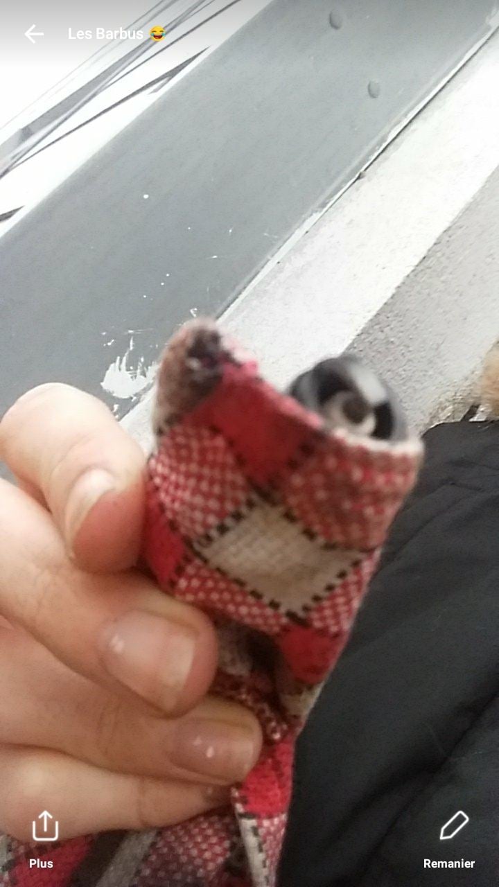

Genosia Posté(e) le 9 mars 2018 Auteur Signaler Posté(e) le 9 mars 2018 Up de topique après plusieurs semaines d'absences (vacances etc) bon voilà j'ai remis le clip d'aiguille au cran du milieux et mis le Gicleur principal 145 et bougie neuve NGK BR9ES J'ai vraiment tiré dans sa gueule cette fois si jusqu'à atteindre le régime maxi en fond de 5ème ou 6ème,embrayage et couper le contact,résultat -----> Toute blanche (oui encore) à pars le culot,je précise que j'ai le même résultat avec un gicleur 125 donc gros problème ici,un amis m'a conseillé que ma bougie était trop chaude pour ma configuration,vous en pensez quoi ?
Alain Posté(e) le 9 mars 2018 Signaler Posté(e) le 9 mars 2018 Vu que la situation s'est amélioré en jouant sur le clips d'aiguille, il faudrait soit mettre le clips un voire deux crans plus bas, soit remplacer l'aiguille par une plus fine pour augmenter la richesse.
Genosia Posté(e) le 9 mars 2018 Auteur Signaler Posté(e) le 9 mars 2018 il y a 45 minutes, Alain a dit : Vu que la situation s'est amélioré en jouant sur le clips d'aiguille, il faudrait soit mettre le clips un voire deux crans plus bas, soit remplacer l'aiguille par une plus fine pour augmenter la richesse. Mais il faudrait déjà régler le haut régime avant de toucher a l'aiguille car la bougie est blanche
Alain Posté(e) le 10 mars 2018 Signaler Posté(e) le 10 mars 2018 Il y a 9 heures, Genosia a dit : Mais il faudrait déjà régler le haut régime avant de toucher a l'aiguille car la bougie est blanche Avec une aiguille d'un mauvais calibre, le mélange air/essence ne sera jamais idéal. Tu as pu constater par toi même qu'entre un gicleur de 125 et un de 145, il n'y avait pas de différence.
Genosia Posté(e) le 10 mars 2018 Auteur Signaler Posté(e) le 10 mars 2018 Il y a 4 heures, Alain a dit : Avec une aiguille d'un mauvais calibre, le mélange air/essence ne sera jamais idéal. Tu as pu constater par toi même qu'entre un gicleur de 125 et un de 145, il n'y avait pas de différence. Faudrait que j'achète carrément des gicleurs de ralenti aussi car la vis de richesse ne change rien non plus il est louche a régler ce carburateur c'est la première fois je galère autant
