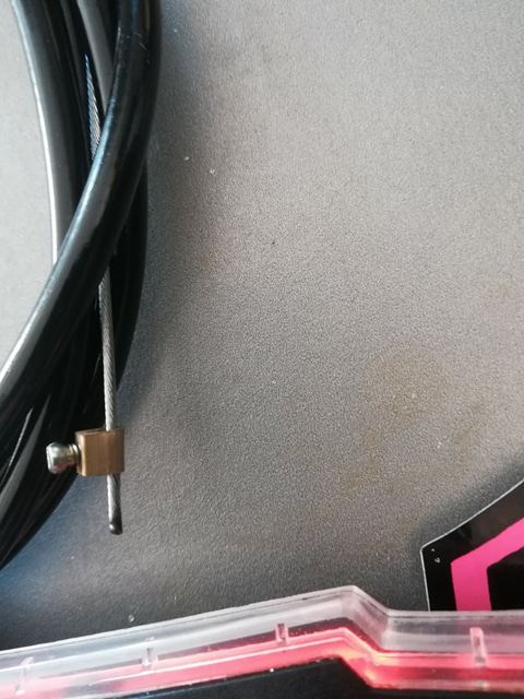

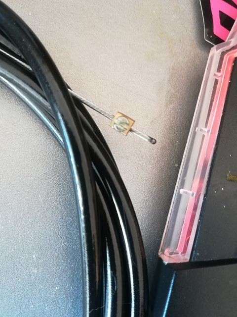

cedric62 Posté(e) le 28 février 2018 Signaler Posté(e) le 28 février 2018 (modifié) Bonjour , Suite a l'usure de mon câble d'accélérateur cela ma rappeler comment j'avais fait un serre câble au niveaux de la poignée d’accélérateur de mon scoot. C'est simple vous prenai un Dominos électrique de petite taille vraiment petite taille.... Vous enlever la parti en plastique pour garder que la parti en laiton Vous le coupé pour récupéré que une seule vis de serrage vous ajuster sa taille au touret ou a la lime...et voilà vous avez un serre câble pour votre scoot. Modifié le 28 février 2018 par cedric62 1

cedric62 Posté(e) le 3 mars 2018 Auteur Signaler Posté(e) le 3 mars 2018 ben vous prenez vraiment lrs plus petit domino existants pour ma par je passe légèrement au touret les coter la ou passe le câble pour ce qui est de la hauteur de vis pour ma part ca rentre souvent tu voit si ta vis faut la mettre dans encoche plus la tete en bas ou vert le haut. je vous prendrez une photos une fois poser.
