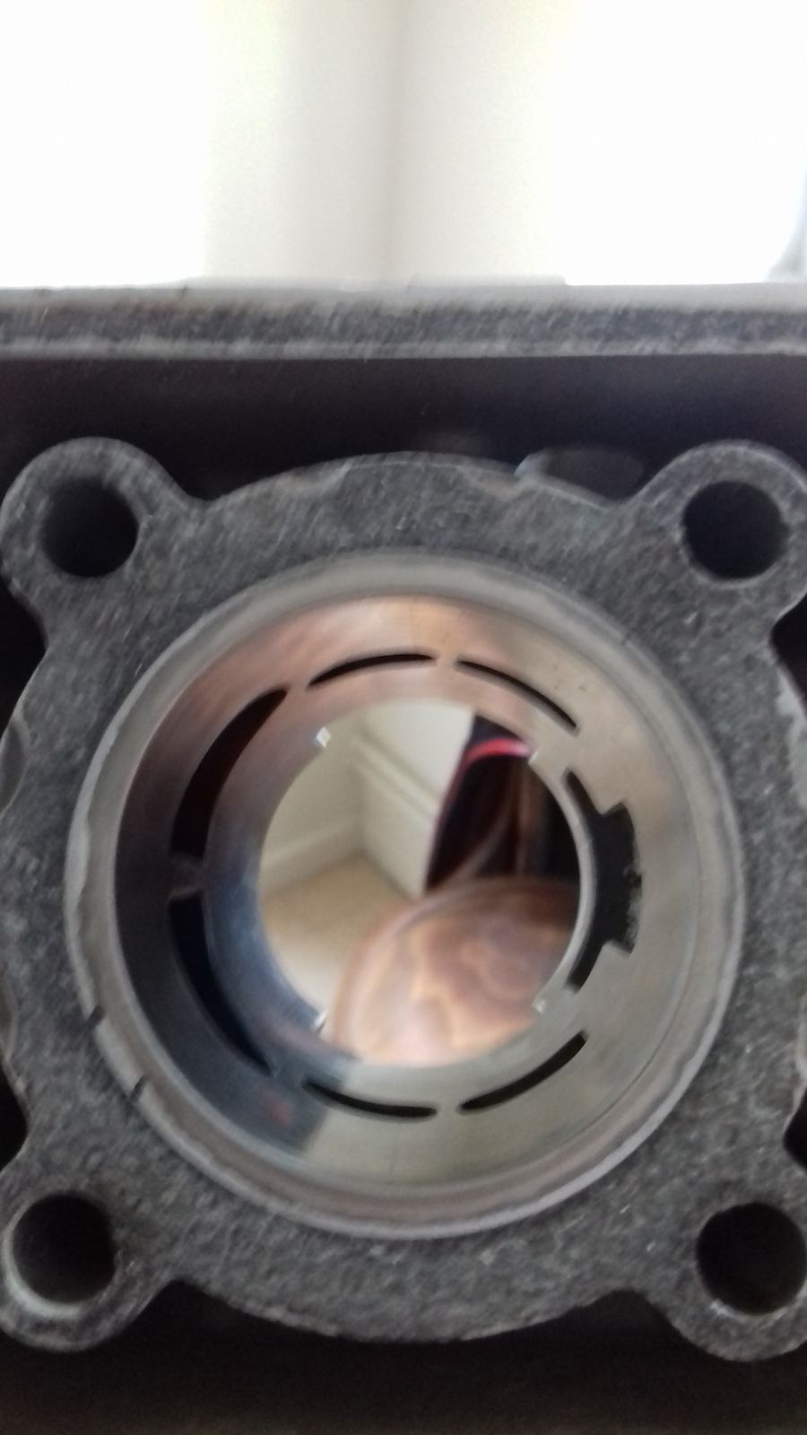

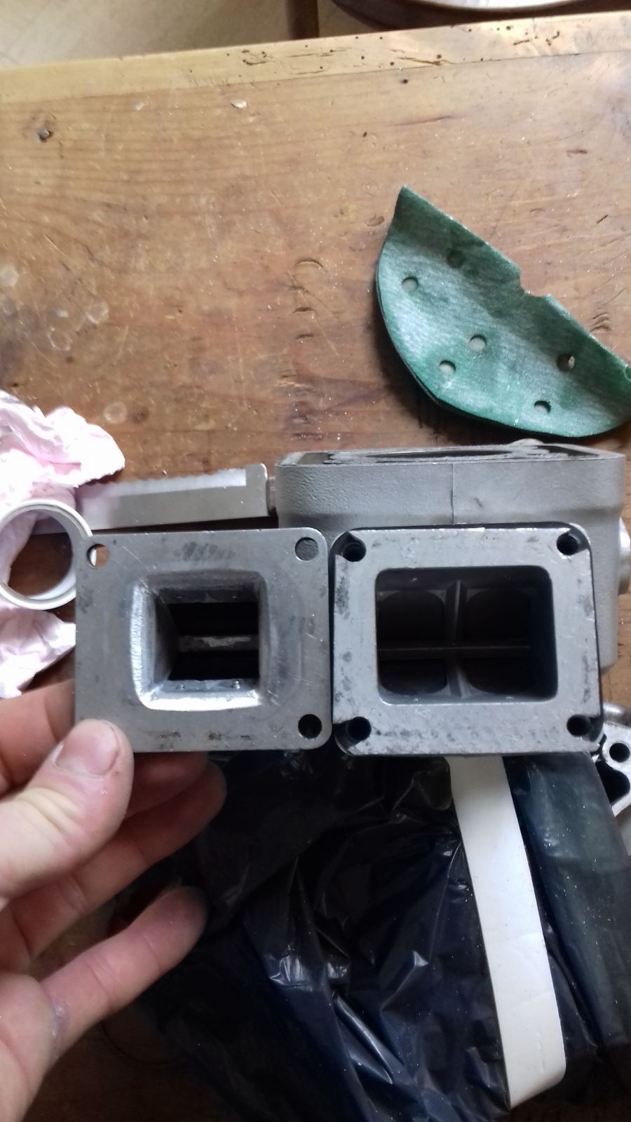

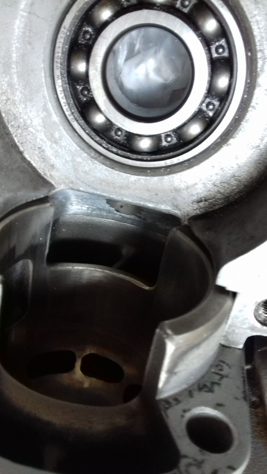

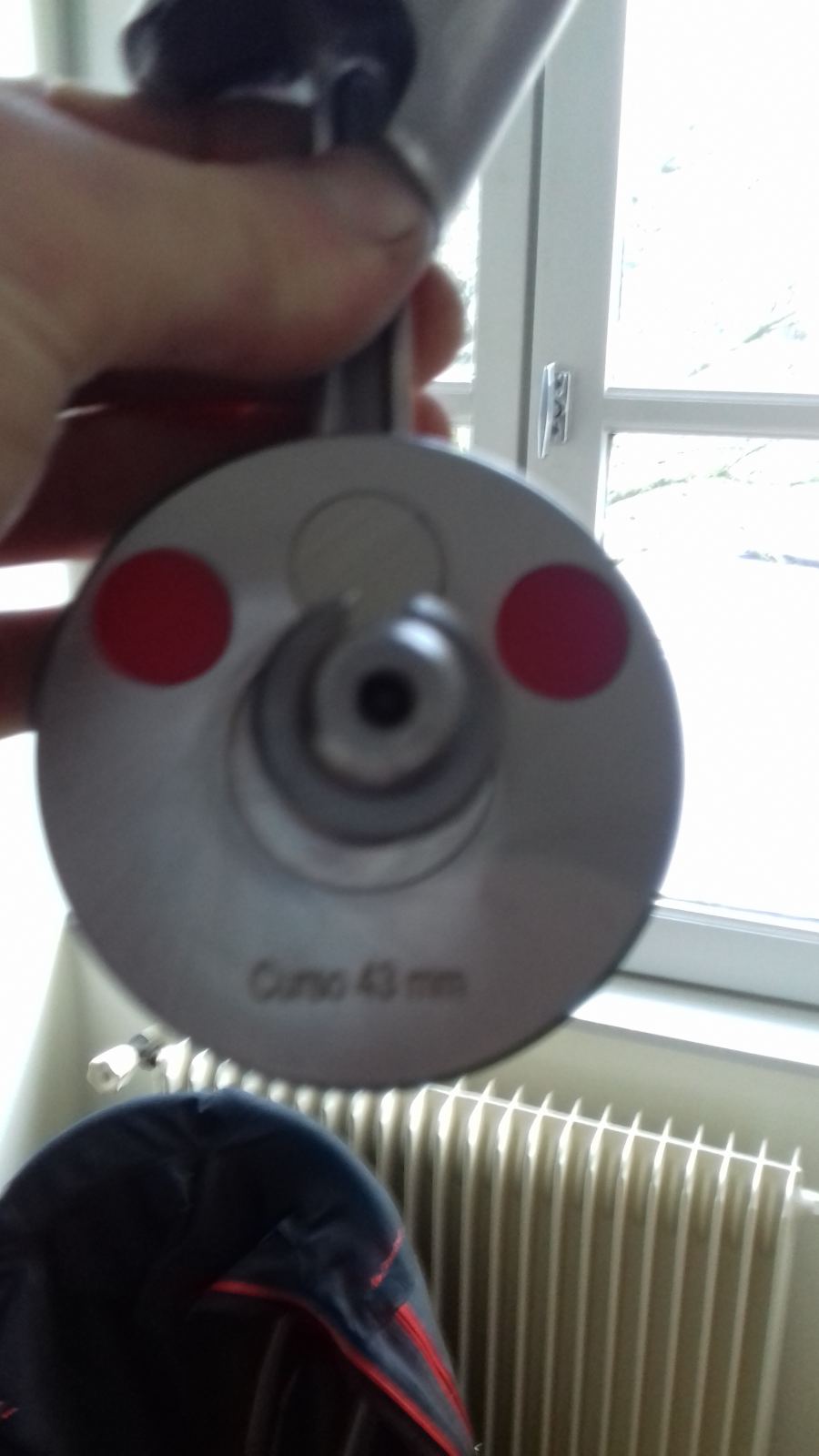

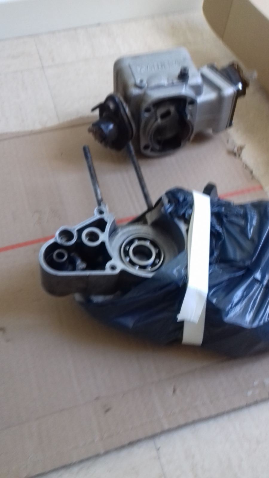

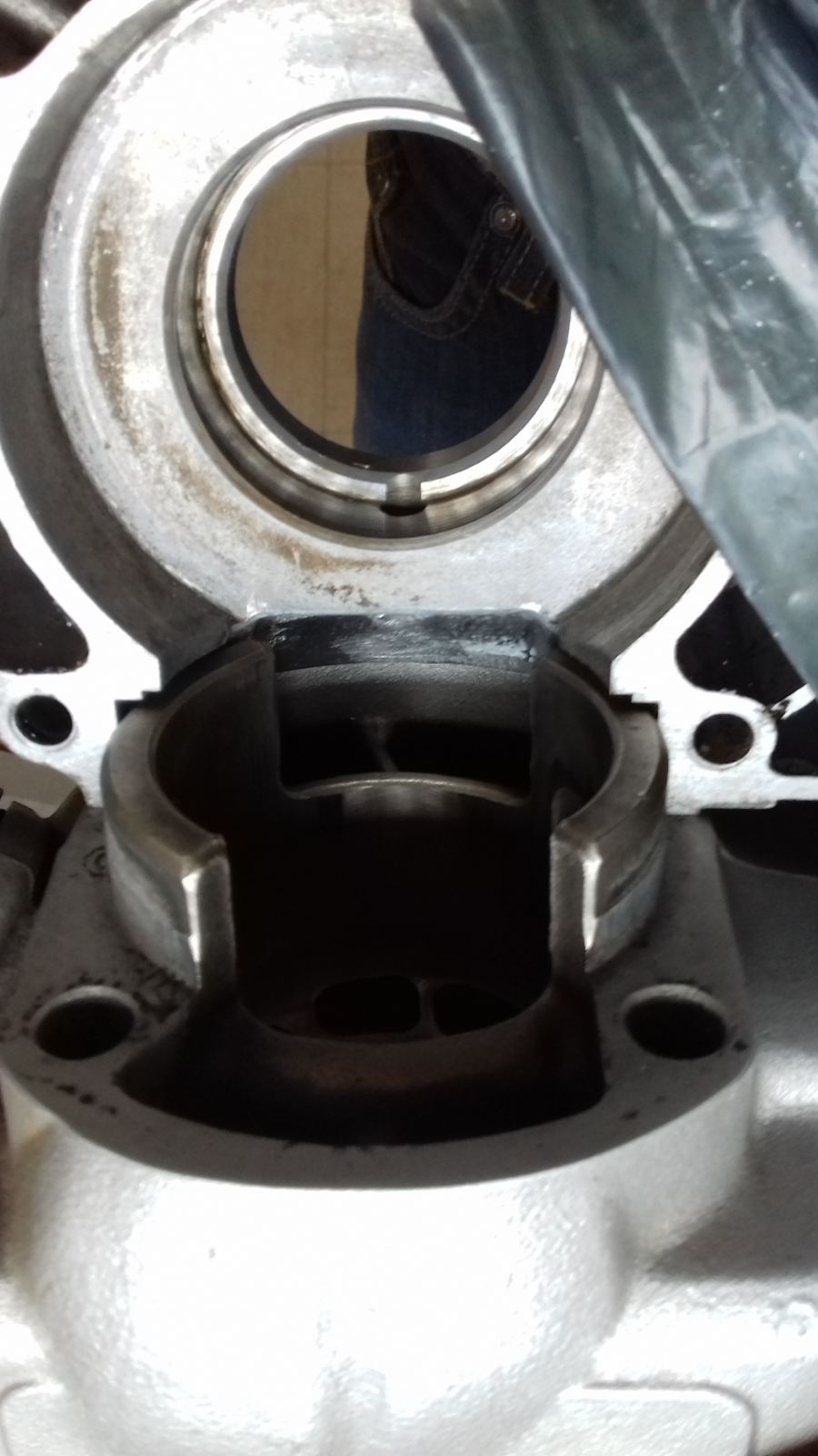

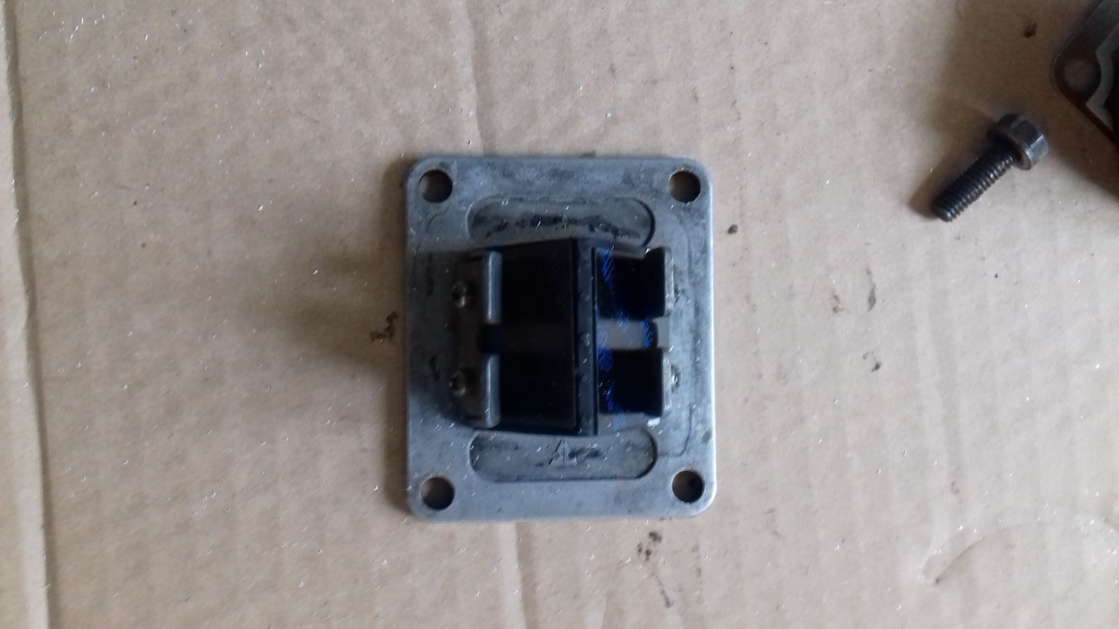

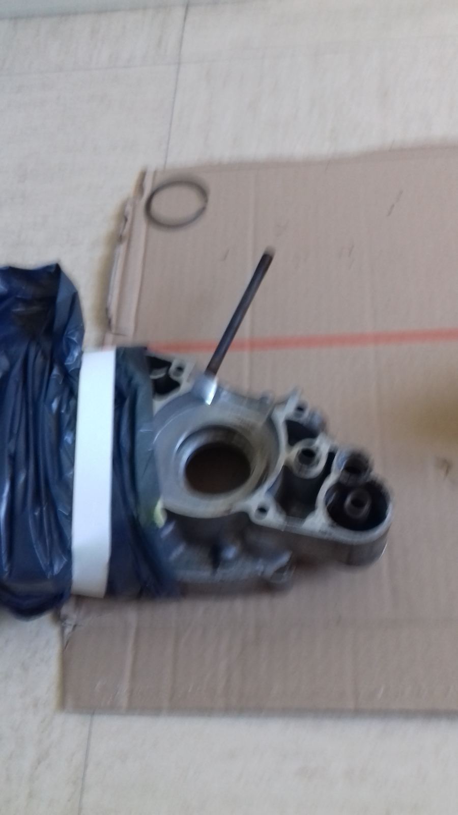

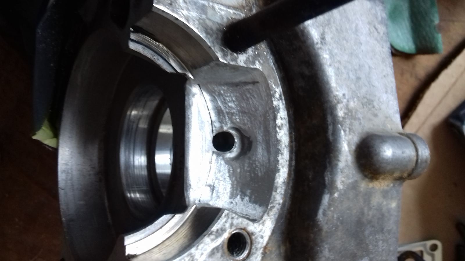

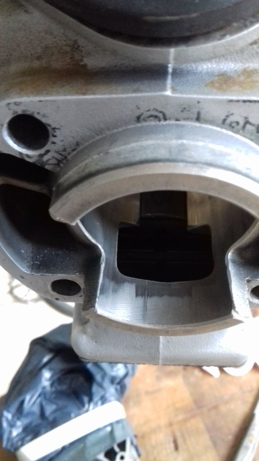

Voici quelques photos ,alignement cylindre carter ,pas finit mais déjà pas mal degrossit .photo du vilebrequin ,photo de la boîte a clapet de 125 dtlc une fois en place .il a fallut agrandir le logement dans le cylindre pour qu elle rentre ,la repercer aux nouveau entraxe et recouper le surplus de matiere .c'est pas nickel mais elle se monte.photo des clapets d'origine.la différence est flagrante.

Le "plus c'est gros plus ça marche" c'est facile mais pas toujours bon
Dans l'idée ça devrait quand même bien fonctionner mais peut être que ta pipe d'admission n'ouvre pas aussi gros que ta nouvelle boîte à clapet... Tant qu'à y mettre mets la pipe et le carburateur de la version 125cc
Tu comptes modifier le cylindre ? Car avec un échappement d'origine je te conseille de ne pas trop voir les choses en grand

L échappement est un modele 125 dt ,qui a ete videe ,chicane enlever ,donc couple bien présent ,allonge reduite forcement ,il s accorde bien avec mon cylindre.pour le carburateur ,je pense rester sur le mikuni vm 24 que j avait avant avec une filtration style cross ,comme un bonnet enfermer dans la boîte à air.ce qui permet de bien le nettoyer.la pipe sera diametre 24 et droite ,pas comme celle de la photo .j'ai possibilitee d installer un venturi dans la boîte a clapet pour améliorer l ecoulement des gazs.
Les diagrammes seront relever avant tout montage definitif.

J'ai pris les diagrammes moteurs ,pas super précis mais j'ai refait la mesure au moins 5 fois ,je trouve 187 °échappement et 140 ° admission .ça me semble correcte pour l'utilisation enduro ? Tu en pense quoi ?Pour le carburateur je vais testé comme c était avant ,avec le 24 mikuni et je vais d'avance augmenter le gicleur principal qui fera forcément pas l'affaire ,avoir ,a essayé .j'était sur un gicleur de 96 ,je pense monté de 10 point déjà et faire de multiples test .
le vilebrequin en course 43 fera bougé un chouilla les diagrames vers le haut (il te faudra une cale de 0.50 mm) et verif qu'aux pmb le piston soit bien alligné aux transfere , tout comme le squish (si il y en a un de proconisé), sur les 125 le carburateur est un 24 venturisé en 28 (mikuni vm) un 26 voir un 28 pwk ou vhst t'offriron un gains de couple.

Salut ,j'ai pas constaté de changement au dessus du haut de piston ,c'est pour moi pareil qu'a l'origine ,par contre ,en bas forcément sa descend très légèrement en dessous des lumières .Le moteur est casi remonté mais mon plus gros soucis ,c'est l'allumage ,ce vilebrequin dispose d'un cone d'emboîtement de la cloche plus petit que celui d'origine .Il va falloir que je trouve une cloche de 50 dtlc ,et je suis même pas sur que ça va s'adapter .Enfin bref ,pour l'instant c'est en stand bye ,je suis sans emploie depuis 2 semaines donc ,je vais attendre de re bosser ,pour finaliser ce projet ,je balance une vidéo dès que c'est rodé et réglé.

Sa y'est sa tourne ,je me suis bien fait chier avec mon allumage ,il a fallut que je reperce les bobines pour pouvoir les positionner autrement ,et également que je rabotte légèrement le pick up et les bobines pour pouvoir adapter un rotor de 50 dt de 1985 .Une fois remonté sa tournait pas bien ,aucun couple .du coup j'ai penser que c 'était lié a l'avance a l allumage pas bonne a cause de la course 43 .Bingo c'était sa ,j'ai monté une clavette décalé pour remettre 10 degré d'avance et la c'est nickel .Couple bien meilleur qu'avant ,allonge meilleur également .Me reste plus qu'a remplacer les lamelles des clapets .celle du 125 dtlc sont sans doute trop dur ,je vais fabriquer des 0.30 en carbone .on verra si ça change quelque chose .vidéo a venir .
Il y a 2 heures, jimmy@ a dit :
0.30 c'est bien , plus c'est pour les moteur qui tourne très haut régime pour pas quelle s'affole , a bas régime ça manque de souplesse .
Je pense la même chose ,je sait pas quelle épaisseur font les clapets tole de 125 dtlc d'origine mais c'est clair qu ils sont raide .mon moteur prend pas énormement de tours ,je dirait 9500 trmin max avec mon pot .l allumage est pas extra sur ces moteurs.
