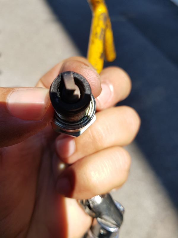

Ça m'étonnerait que je sois trop riche ça c'est sûr.
Voici la couleur de ma bougie.
J'ai un gicleur 62 avec la boîte à air débrider et aiguille au milieu si j'apauvri légèrement le scooter devient très pauvre et n'a plus rien dans le ventre à haut régime.
En fait tu le vois peut-être pas bien sur la vidéo mais le scoot il rupte comme si il pouvait pas dépasser 7000 tours minute et sur béquille il fait la même chose il rupte mais aucun trou bizarre juste une rupture à 7000 tours minute.
Faut savoir aussi que le scooter a très bien rouler pendant les 1000 km quand m'a fait le réglage et le souci est apparu sur la route sans prévenir à mon retour de road trip après avoir entendu une explosion comme si la bougie était morte puis ça s'est empirée au fur et à mesure du temps.
Modifié par airness006
il y a 18 minutes, airness006 a dit :
ah ok effectivement ça vient pas du carburateur, une rupture ça peut venir d'un pot bouché aussi, un segment abîmé je crois aussi, t'as vérifié l'antiparasite au fait?
