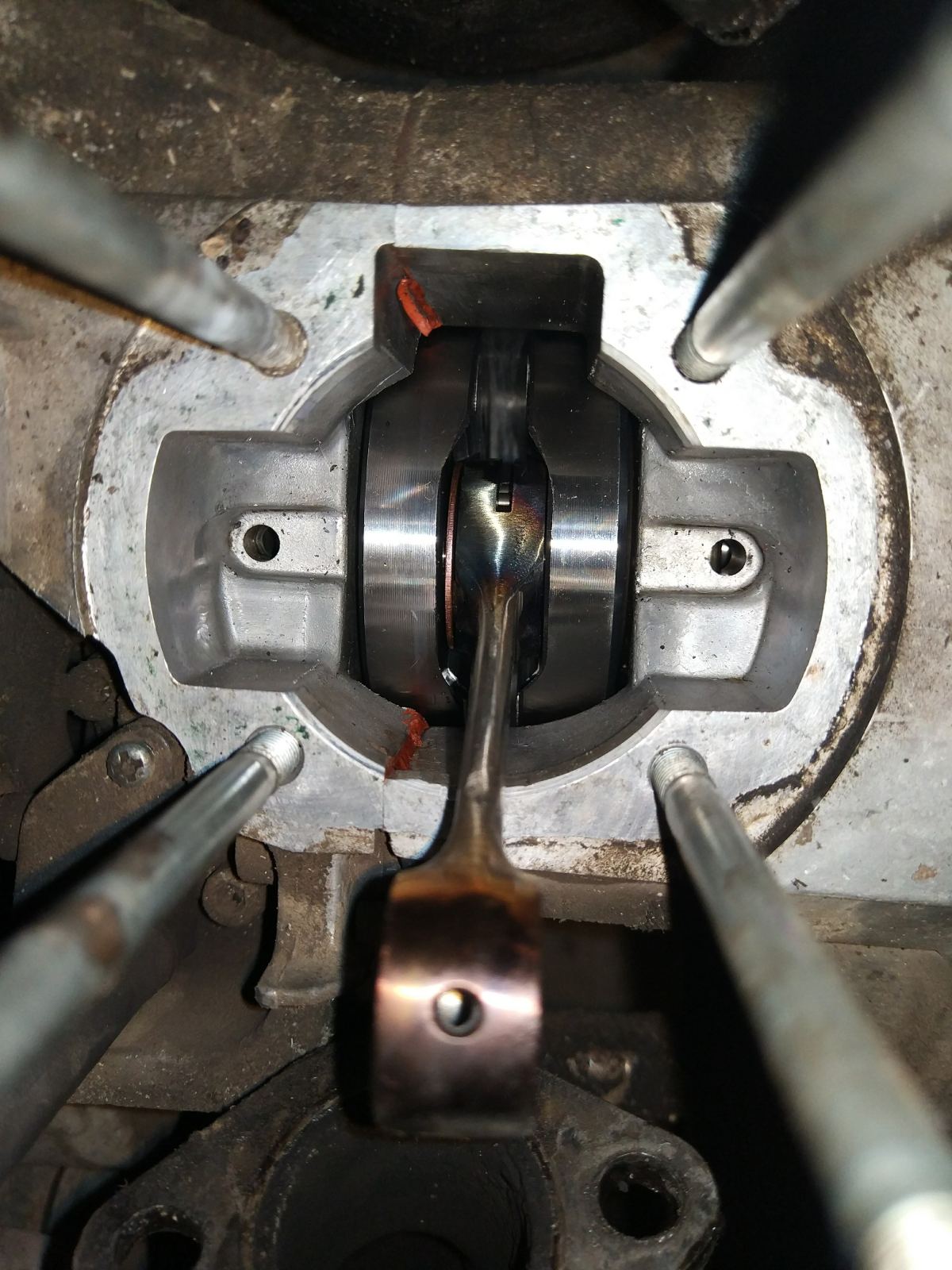

Atomix Posté(e) le 6 avril 2018 Signaler Posté(e) le 6 avril 2018 Bsr , Qu'est que vous pensez du vilebrequin , normal les couleurs ? il y a un mm de jeu latérale au niveau de la partie la plus haute de la bielle
0 fred82000 Posté(e) le 6 avril 2018 Signaler Posté(e) le 6 avril 2018 salut cette couleur au piet de bielle veux dire que ton vilebrequin a pris un bon coup d chaud si il a que vraiment très peux de jeux et pas beaucoup de km tu peux l laisser ça risque rien
0 jimmy@ Posté(e) le 6 avril 2018 Signaler Posté(e) le 6 avril 2018 faut pas que la biele touche les masses.
