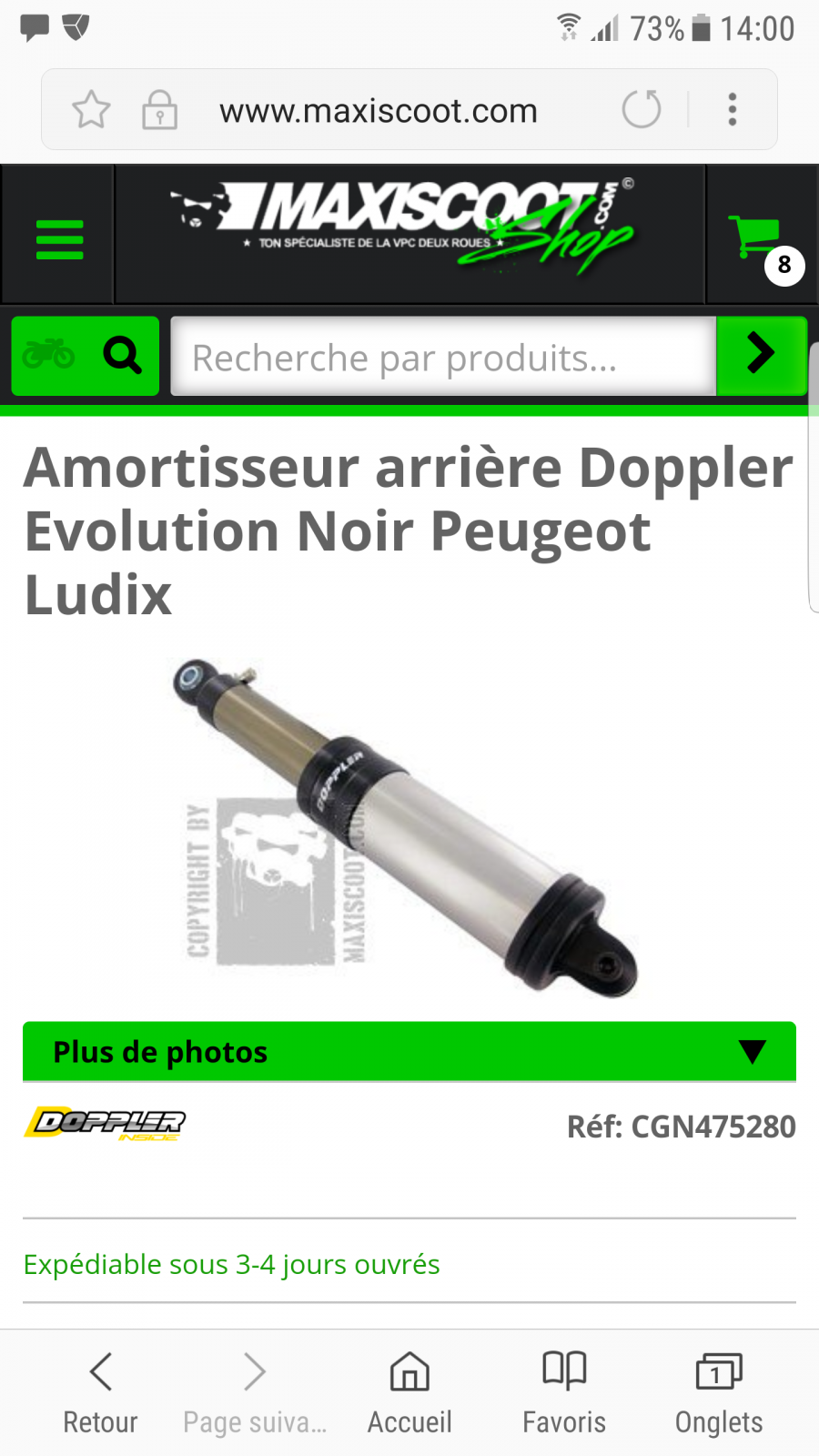

Lou.05 Posté(e) le 26 avril 2018 Signaler Partager Posté(e) le 26 avril 2018 Bonjour à tous j'aimerais changer mon amortisseur sur mon Kisbee 2t et j'aimerais bien mettre un doppler que j'ai vu sur Maxiscoot le problème c'est qu'ils disent que c'est que pour ludix est-ce que il y en a qu'ils sont compatibles avec mon Kisbee Lien vers le commentaire Partager sur d’autres sites More sharing options...

0 Lou.05 Posté(e) le 26 avril 2018 Auteur Signaler Partager Posté(e) le 26 avril 2018 ://www.maxiscoot.com/doppler-amortisseur-arrière-evolution-peugeot-ludix-50-2t-cgn475280.html Lien vers le commentaire Partager sur d’autres sites More sharing options...
0 Custom77 Posté(e) le 26 avril 2018 Signaler Partager Posté(e) le 26 avril 2018 (modifié) C'est plutôt sa le lien non: https://www.maxiscoot.com/doppler-amortisseur-arrière-evolution-peugeot-ludix-50-2t-cgn475280.html Alors celui sinon d'après mxs... Attend je te cherche un lien Sur ce modèle, maxi-pieces l'annoncent compatible: https://www.maxi-pieces-50.fr/product/Amortisseur-Doppler-oleopneumatique-blanc-entraxe-325mm-pour-Peugeot-Ludix2?c=Lengow&LGWCODE=501113;65461;6441&gclid=EAIaIQobChMIkb_Ll93Y2gIVBuAbCh3ulwuIEAQYBCABEgJS-vD_BwE Modifié le 26 avril 2018 par Custom77 1 Lien vers le commentaire Partager sur d’autres sites More sharing options...

0 Alain Posté(e) le 27 avril 2018 Signaler Partager Posté(e) le 27 avril 2018 Je te conseille de mesurer la longueur de l'amortisseur de ton kisbee, celui de Ludix est plus long (325mm il me semble, 310 pour celui du Kisbee) 1 Lien vers le commentaire Partager sur d’autres sites More sharing options...
0 Invité Posté(e) le 27 avril 2018 Signaler Partager Posté(e) le 27 avril 2018 Bonjour, Pour mon kisbee en 4t par contre c'était un amortisseur de 295mm et du coup dans la version cpi/keeway pour le doppler. Lien vers le commentaire Partager sur d’autres sites More sharing options...
0 jimmy@ Posté(e) le 27 avril 2018 Signaler Partager Posté(e) le 27 avril 2018 il faut toujours mesurer avant d'acheter un amortisseur . 325 mm ça fait long , le kisbee n'est guere plus haut qu'un booster qui lui à un 260 mm , même si les encrage diffère y a une marge. Lien vers le commentaire Partager sur d’autres sites More sharing options...
0 Lou.05 Posté(e) le 28 avril 2018 Auteur Signaler Partager Posté(e) le 28 avril 2018 Salut Je pense que Alain à raison il doit faire 310mm ou 305mm je le mesure tout à l'heure pour vous dire vraiment la longueur. Merci en tout cas pour vaut réponse Lien vers le commentaire Partager sur d’autres sites More sharing options...
